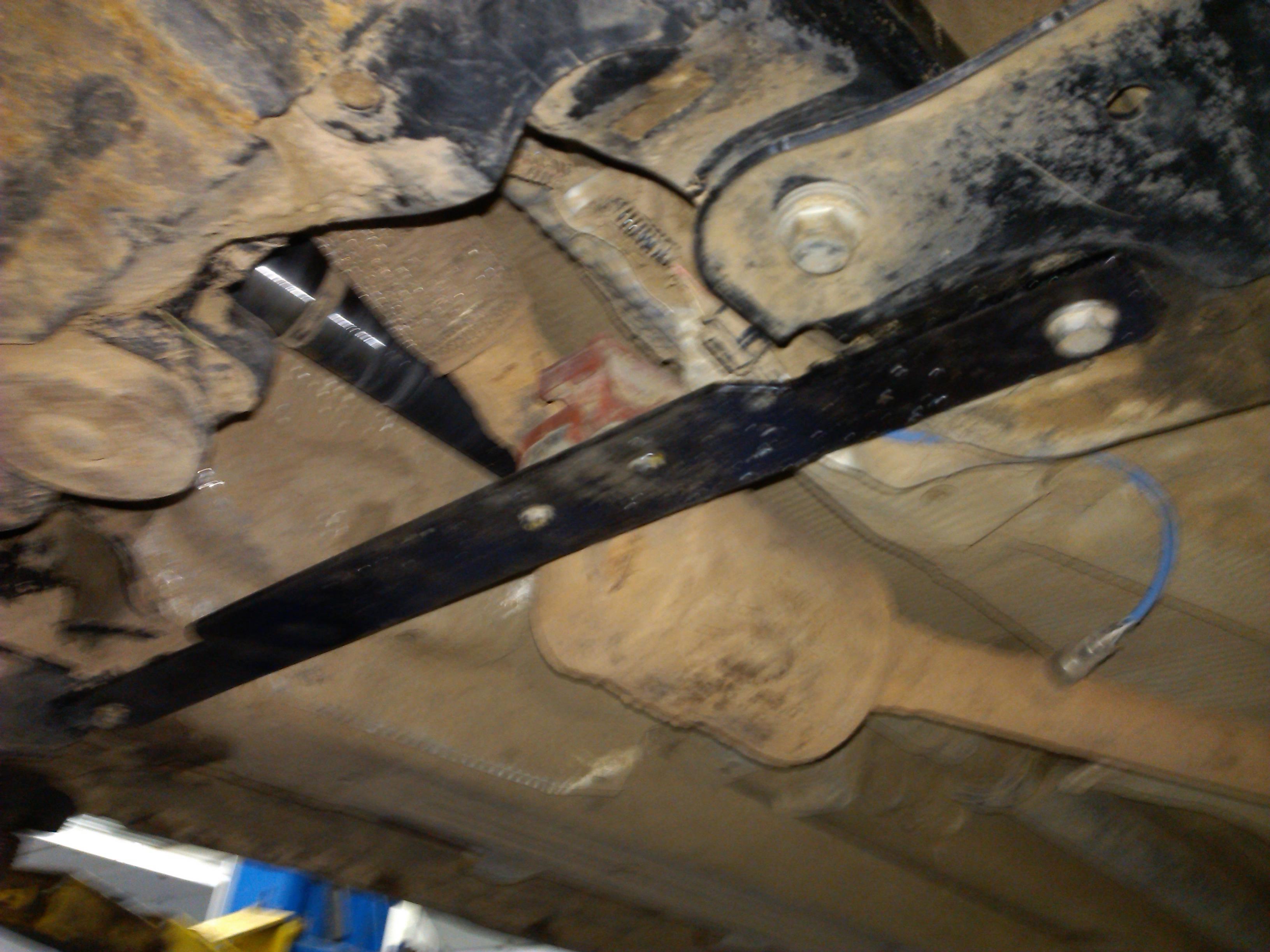

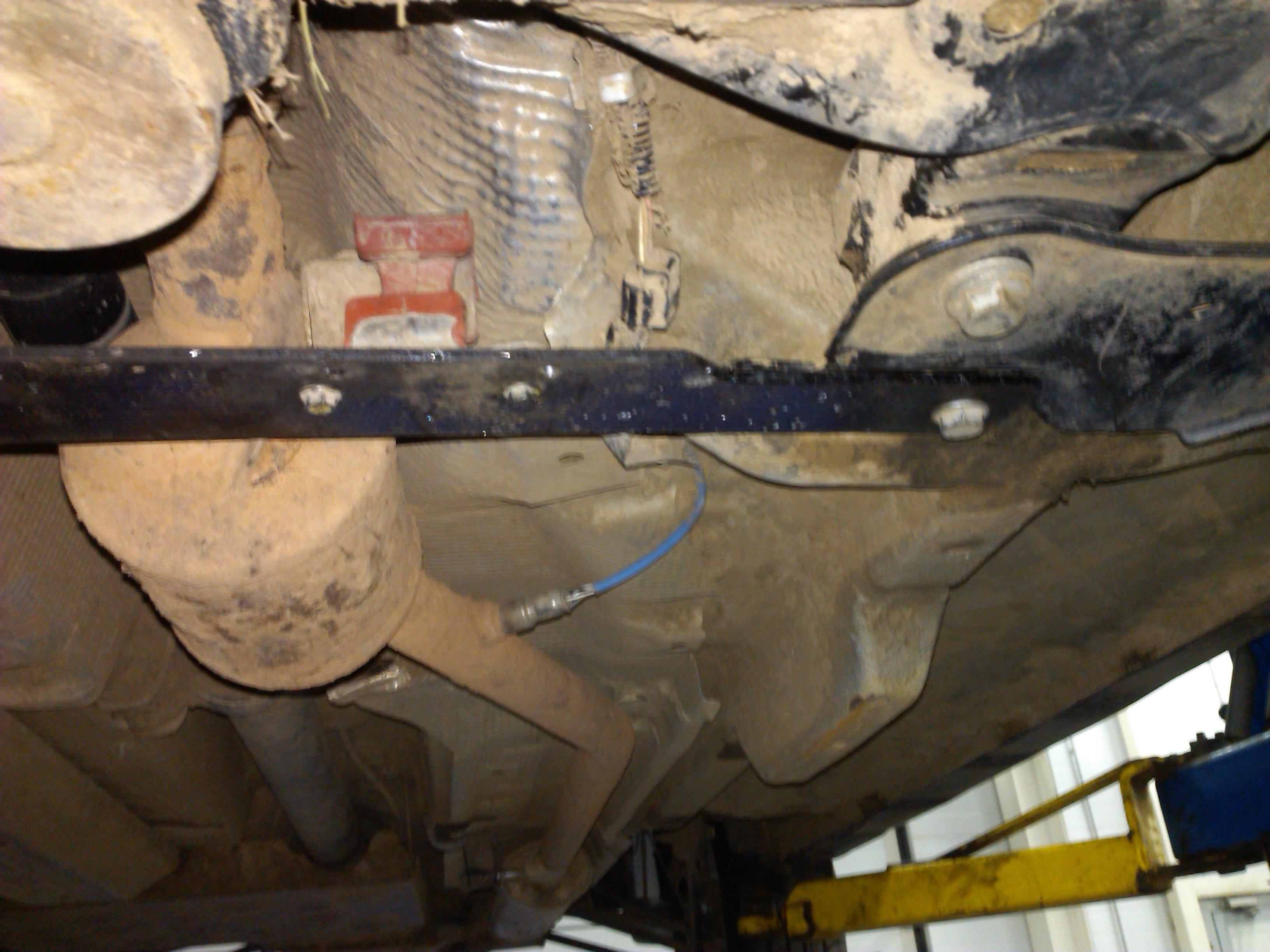

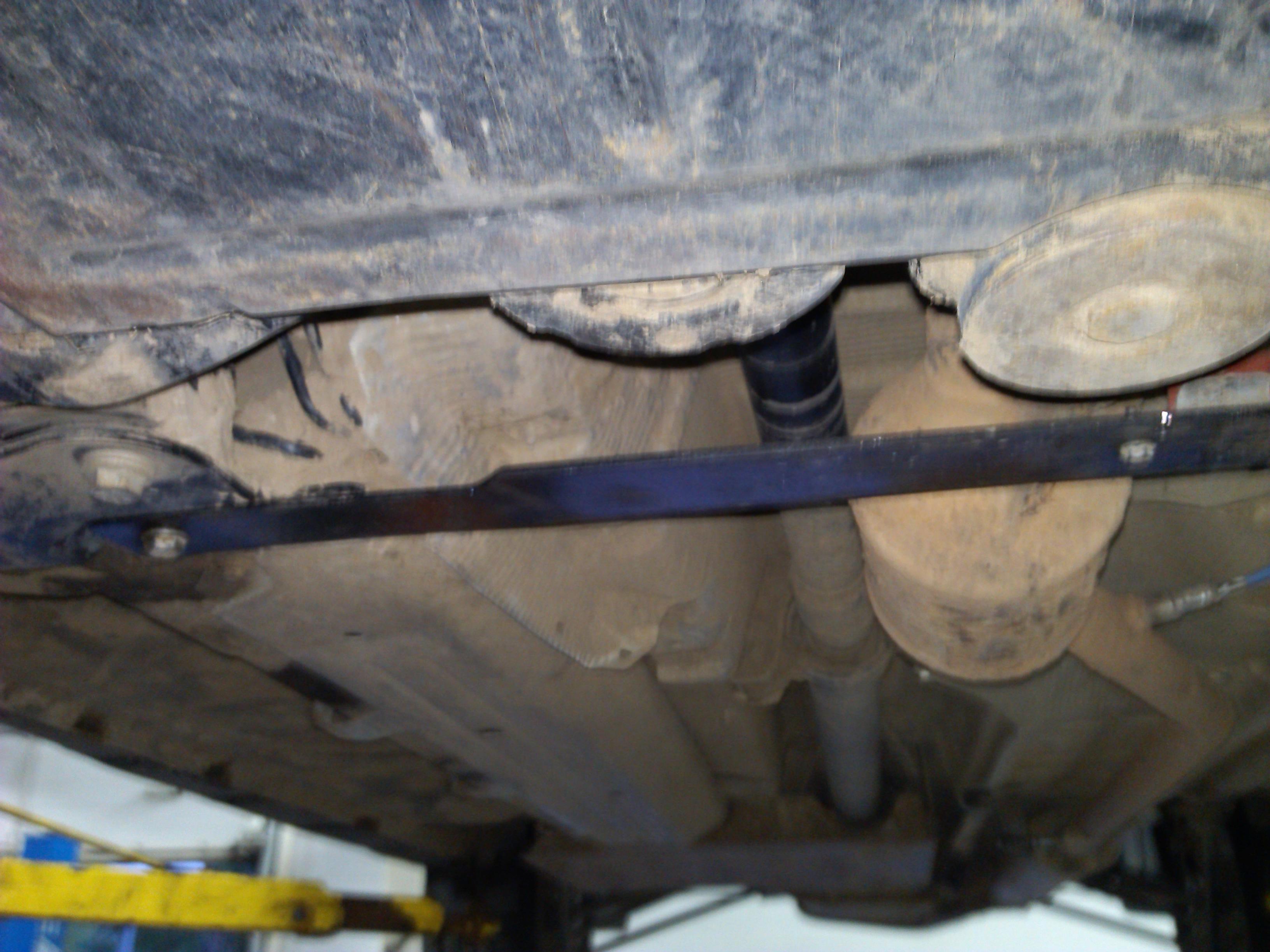

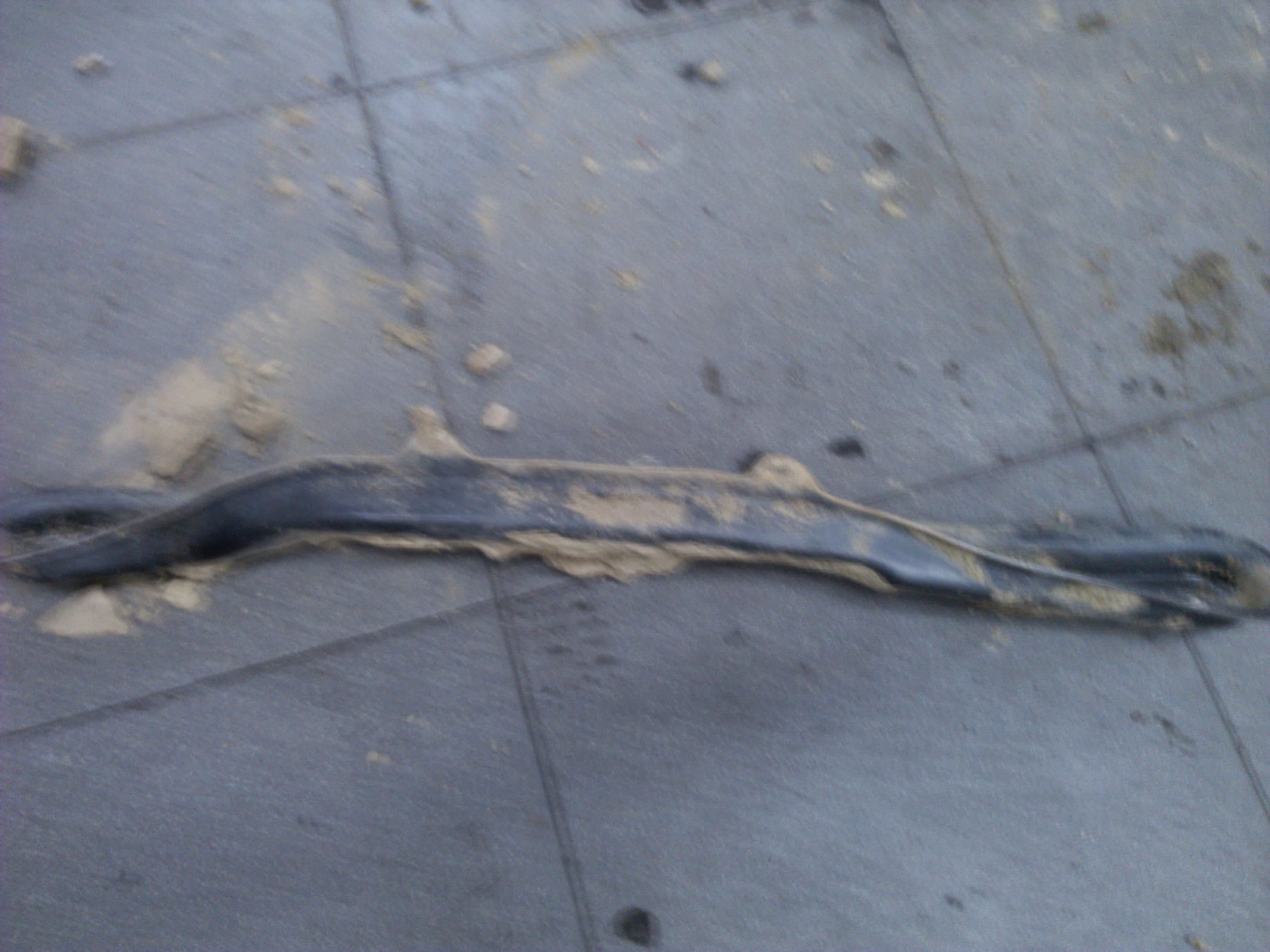

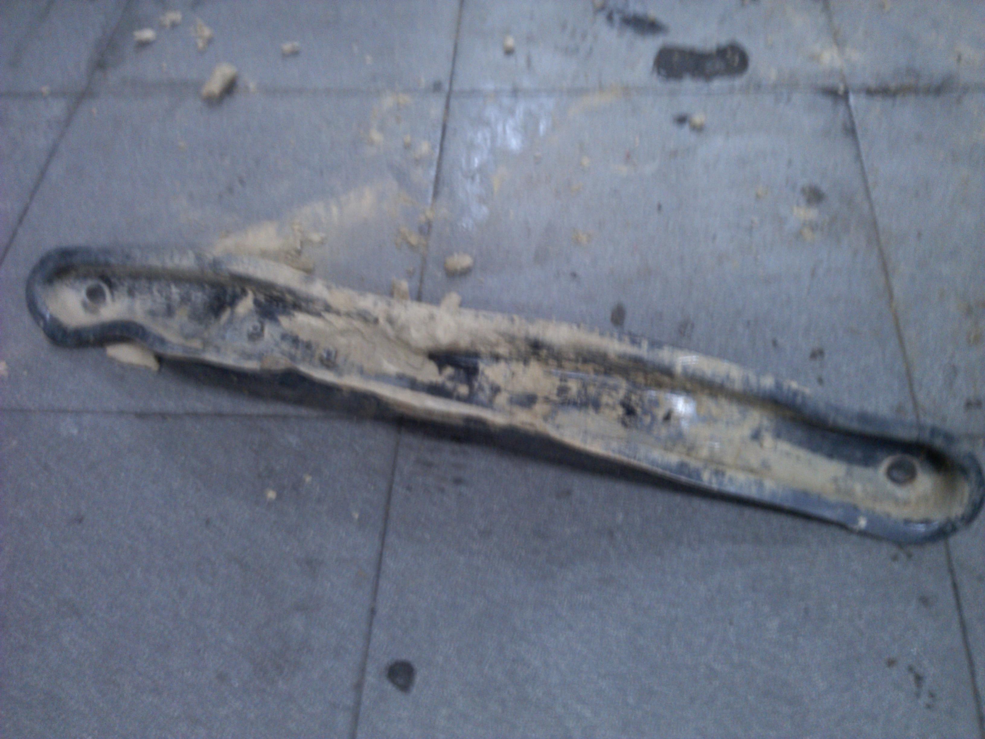

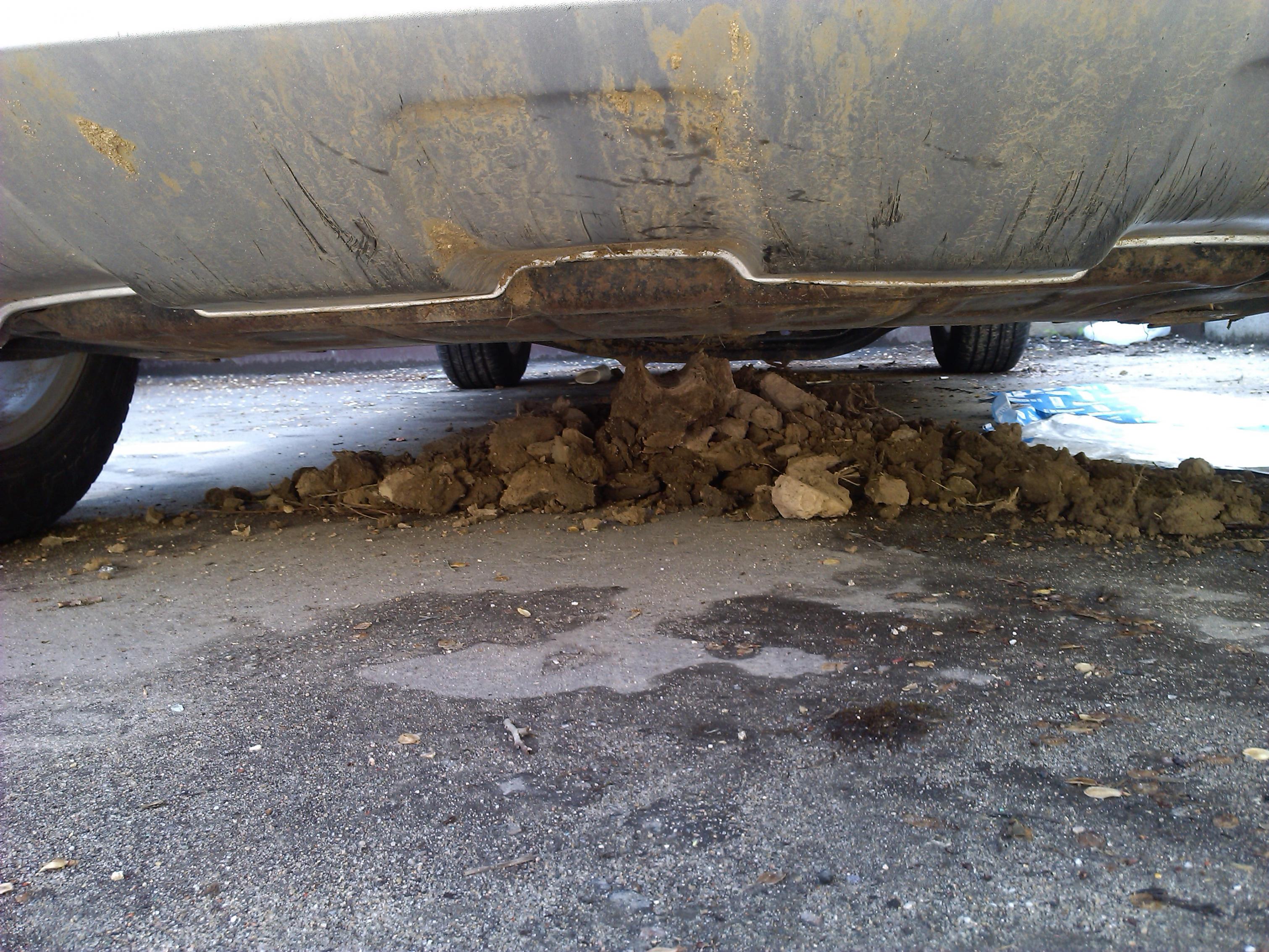

Всем привет. На покатушках на танковом полигоне в это воскресенье погнул эту самую поперечину. Так нагреб глину под эту поперечину целый вагон. Спасибо вам всем, ребята за чертежик, воспользовался и уже поставил на машинку. Вот что получилось.
На первой фоточке с родной вывернутой поперечиной, далее с самоделкой. Кстати, отвертия под крепеж датчика действительно нужно делать на месте при установке на машину.

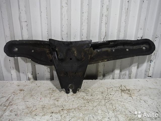

Хотел тоже изготовить, но тут заглянул под машину и увидел, что у меня штатная поперечина совсем другая.
Моя штатная выглядит вот так. Машина октябрь 2012.
Сорри за качество, фотал на КЛЮЧ-трещетку.

Albertino.72, значит моя поперечина доработанная, т.к. загибаться уже нечему там и не требует замены на усиленную. Машина произведена 01.2014. Похоже эта тема актуальная только для тех, у кого авто 12-13 годов выпуска.
