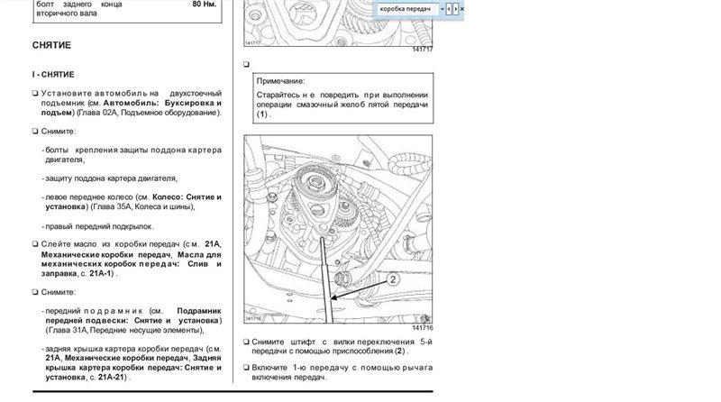

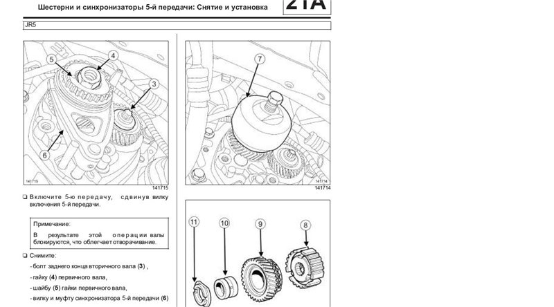

Тип коробки JR5 , Индекс коробки 187. В мануале описана процедура по снятию шестерни и синхронизатора 5-й передачи, но номеров и ТТХ не нашел.

Сообщение от FiL99rus
Как я понял по рисунку снимают 5- ю передачу на машине не снимая КПП???
