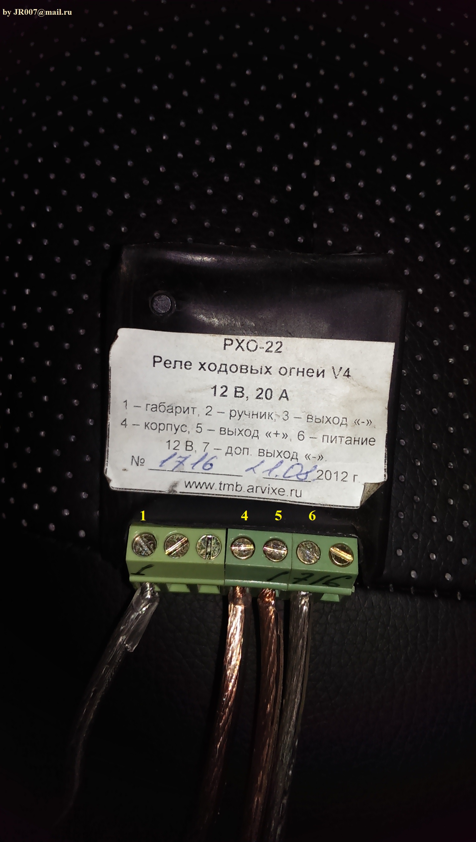

Дальний или ближний в пол накала, кому как хочется.

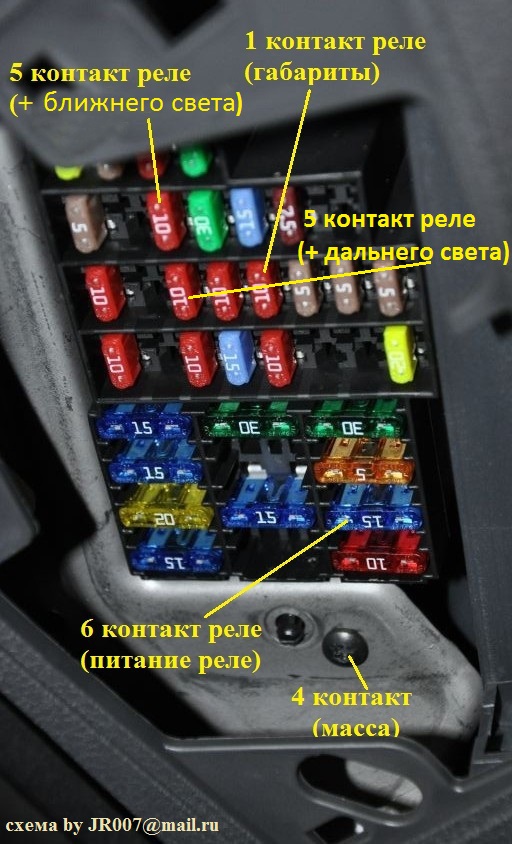

Решил сегодня подключить РХО-22. Релюха осталась от предыдущей машины. Покупал в 2012 году у тамбовских ребят, если память не изменяет, за 900 рублей+доставка почтой.
Подключается все элементарно, 4 провода от реле к предохранителям в салонном блоке предохранителей, схема без ручника, реле можно включить/выключить тремя включениями габарит. Само реле разместил там же. Схему прилагаю.

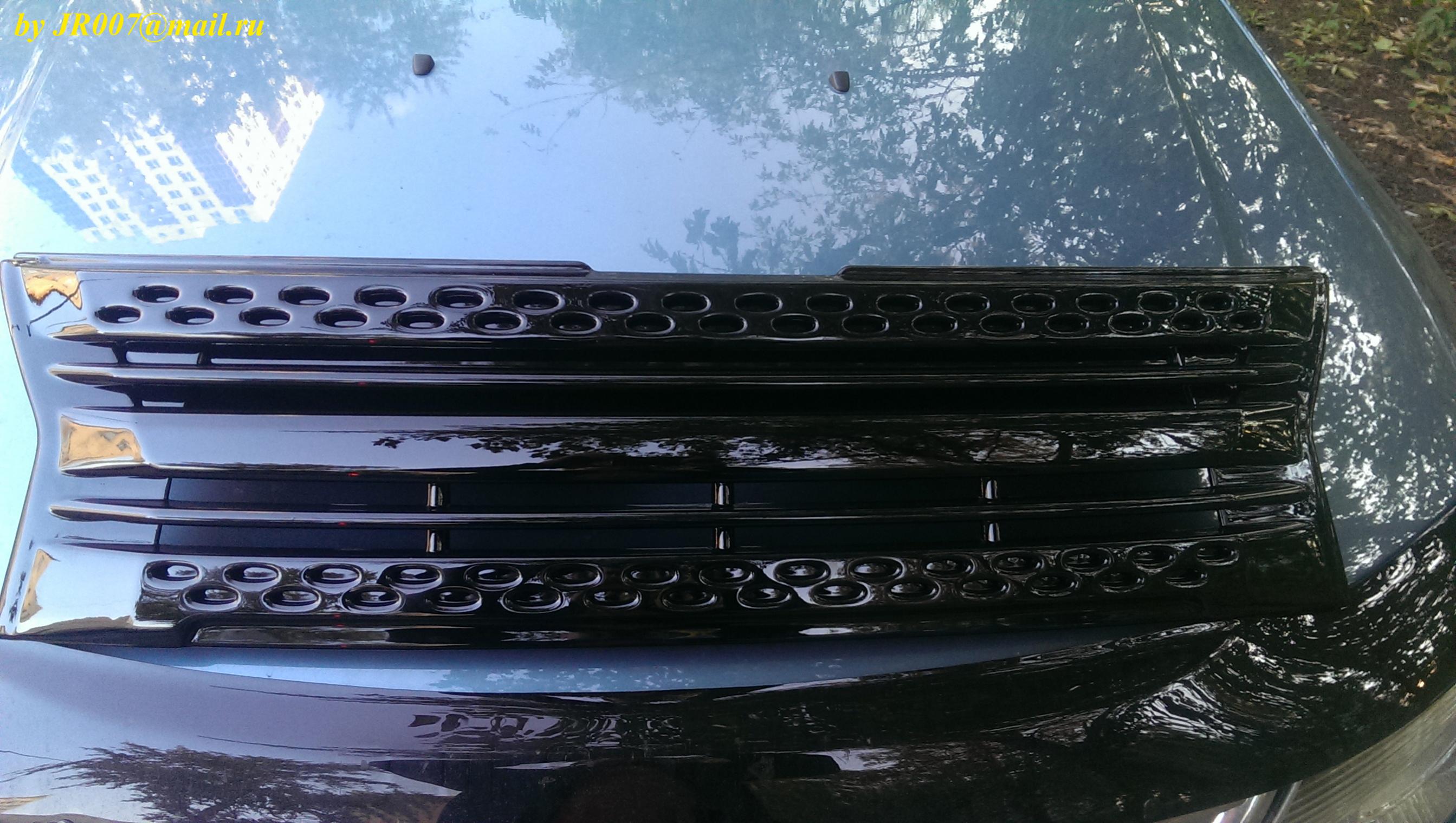

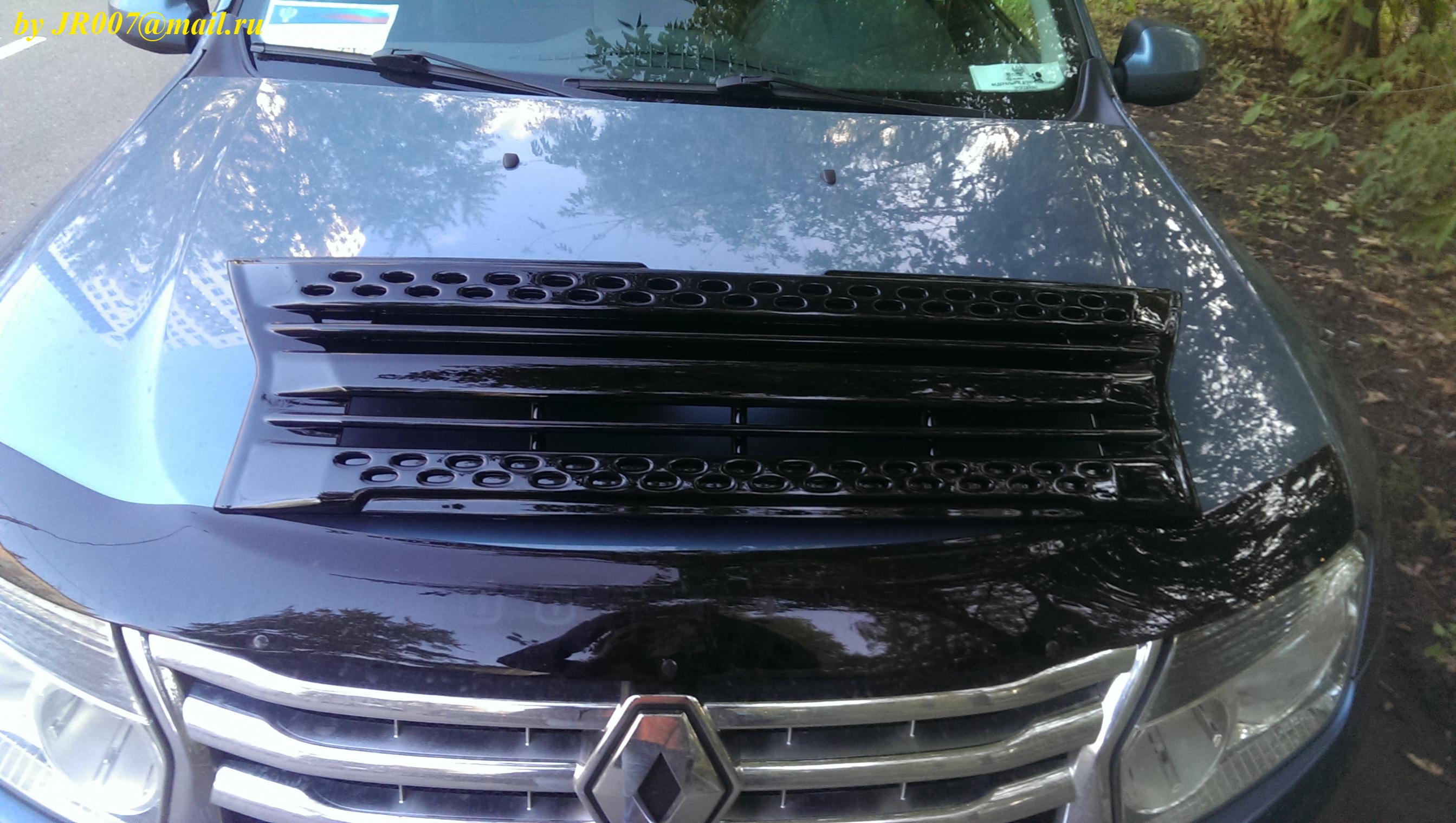

Наконец нашел время поставить решетку. Решетка была куплена в дастершопе за 3400 р., плюс покраска 2500 р. установил за час, т.к. первый раз снимал бампер, теперь на очереди новые фары, пока не определился без ДХО или с ДХО.

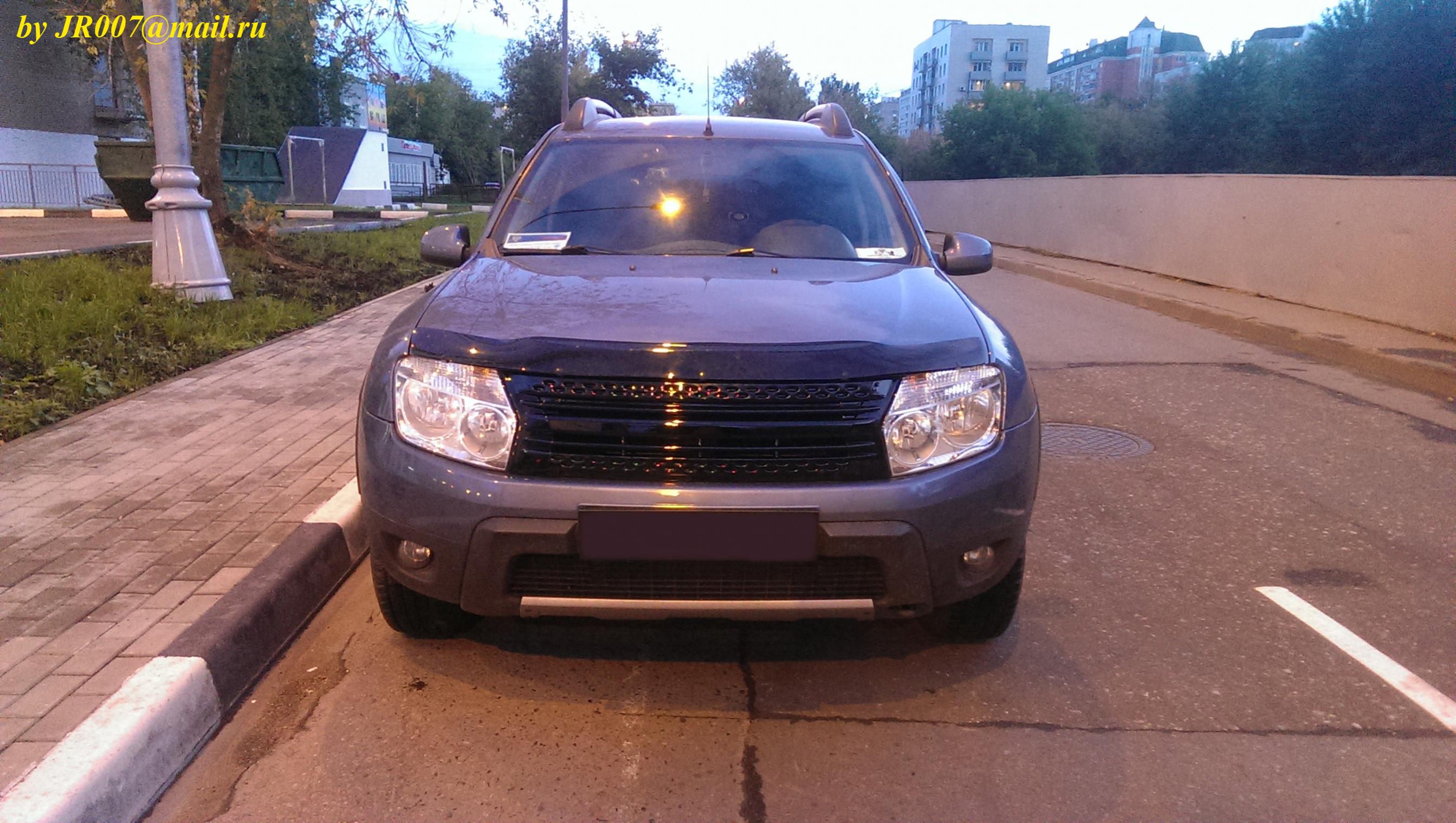

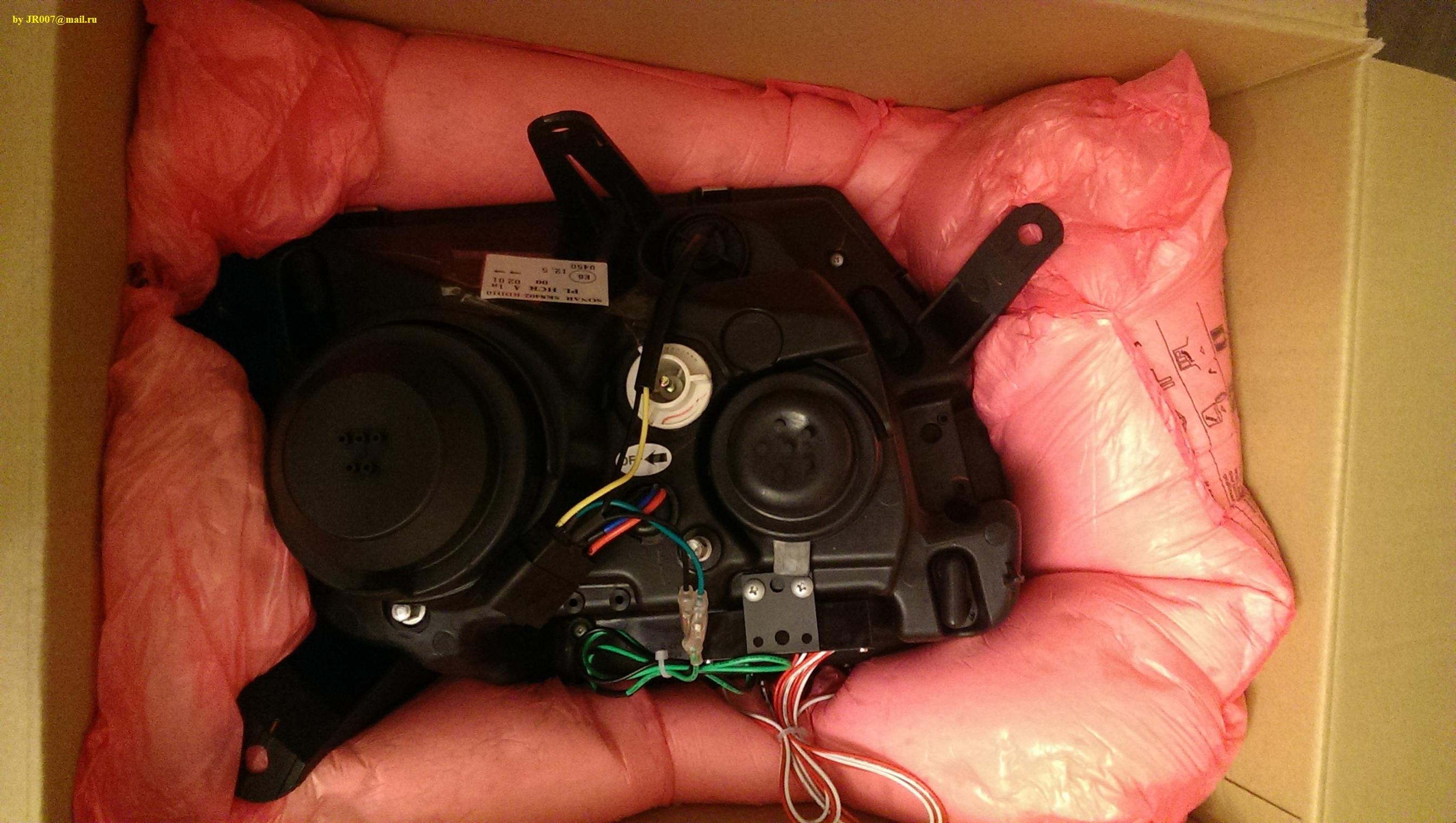

Наконец-то. Купил фары за 16600 р. На вид сделаны добротно. Сразу приобрел комплект корейского ксенона (4300 К) за 1200 р. в выходные буду ставить.

По умолчанию Re: Jr007 / Privelege 2.0 4x2 АКПП Синий
Реле ходовых огней, 22 пост смотрите.

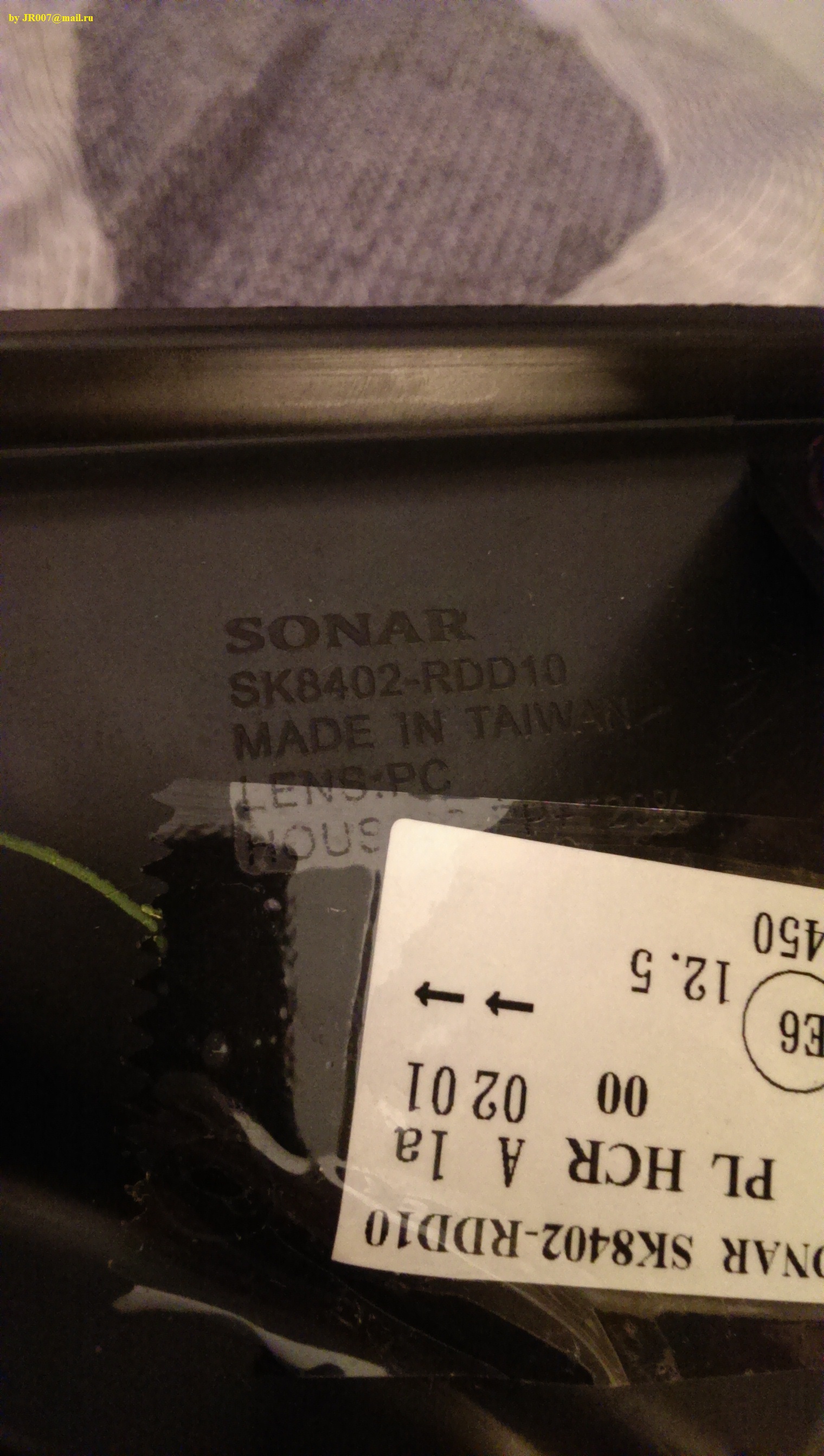

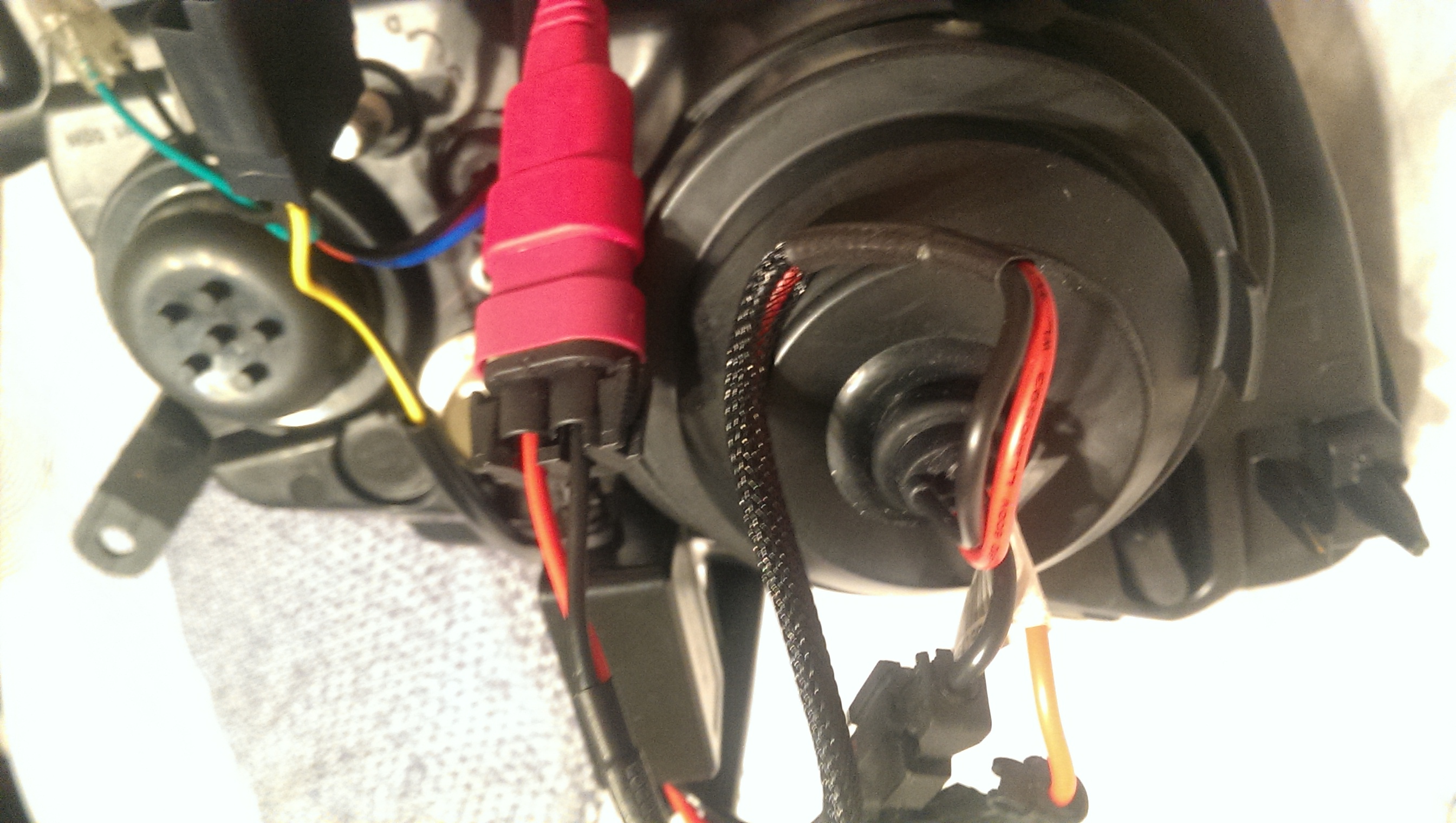

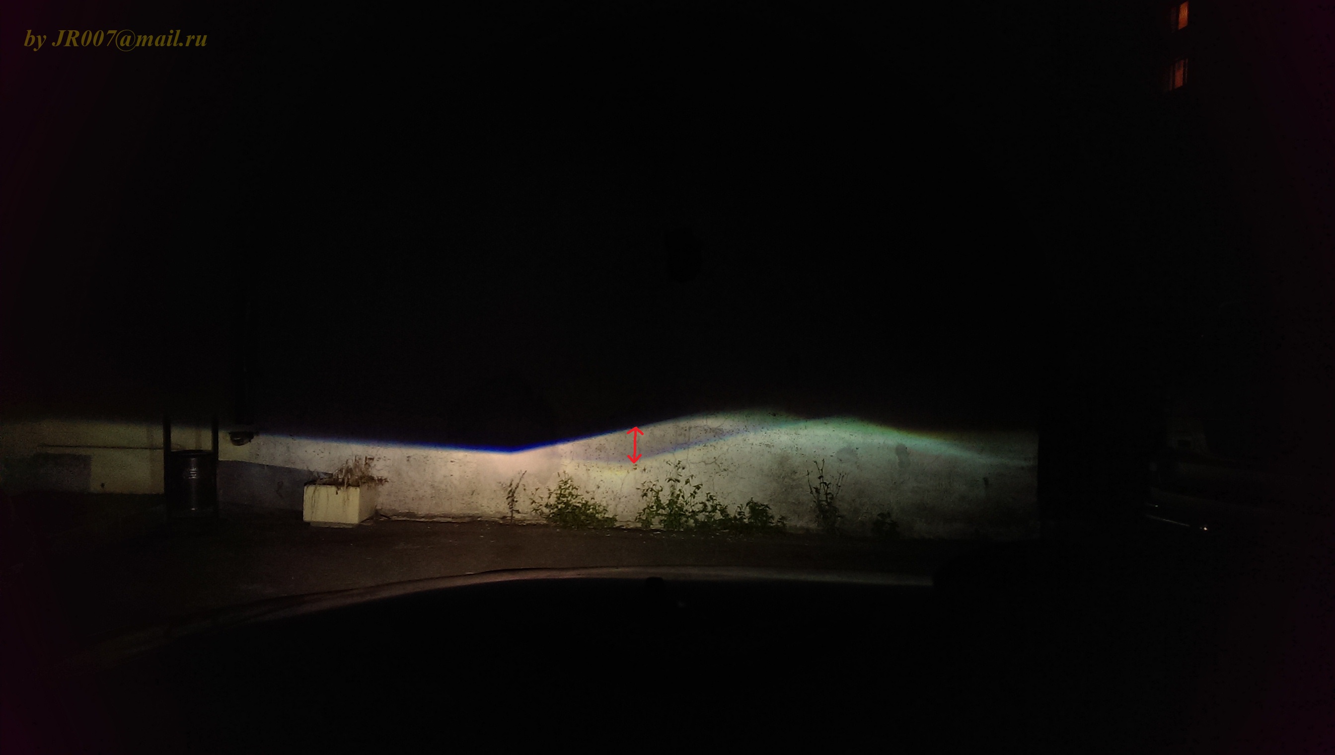

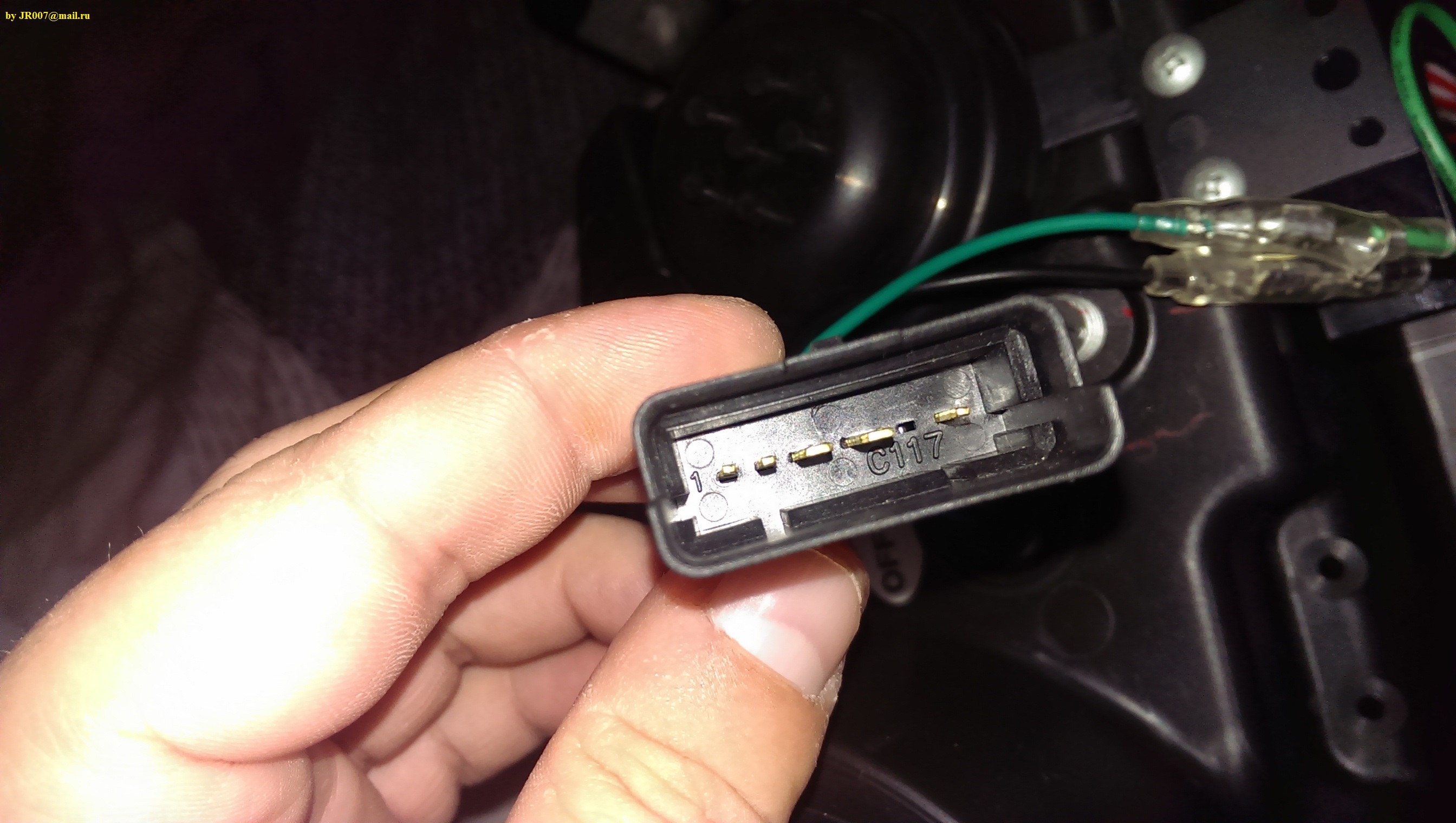

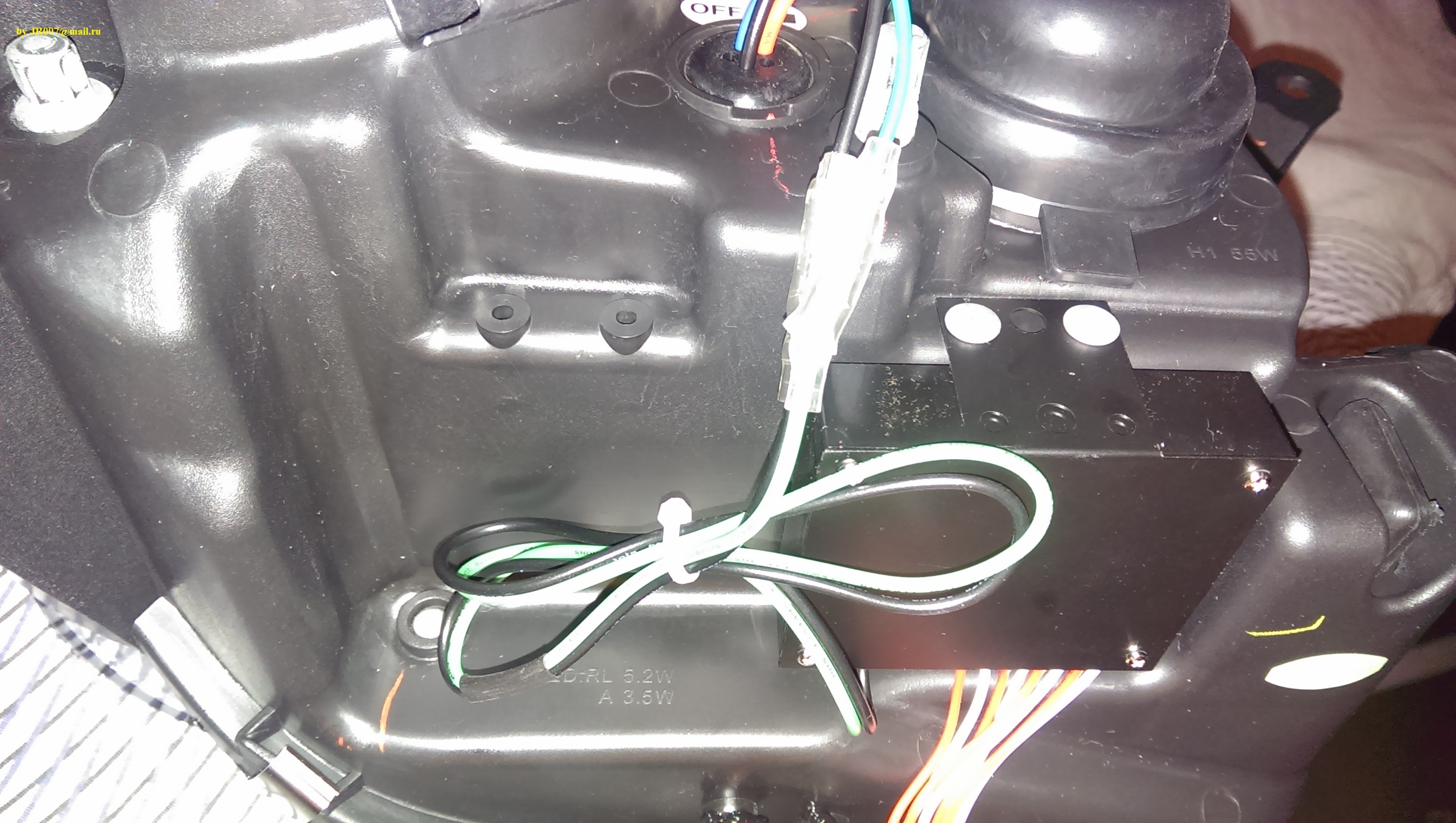

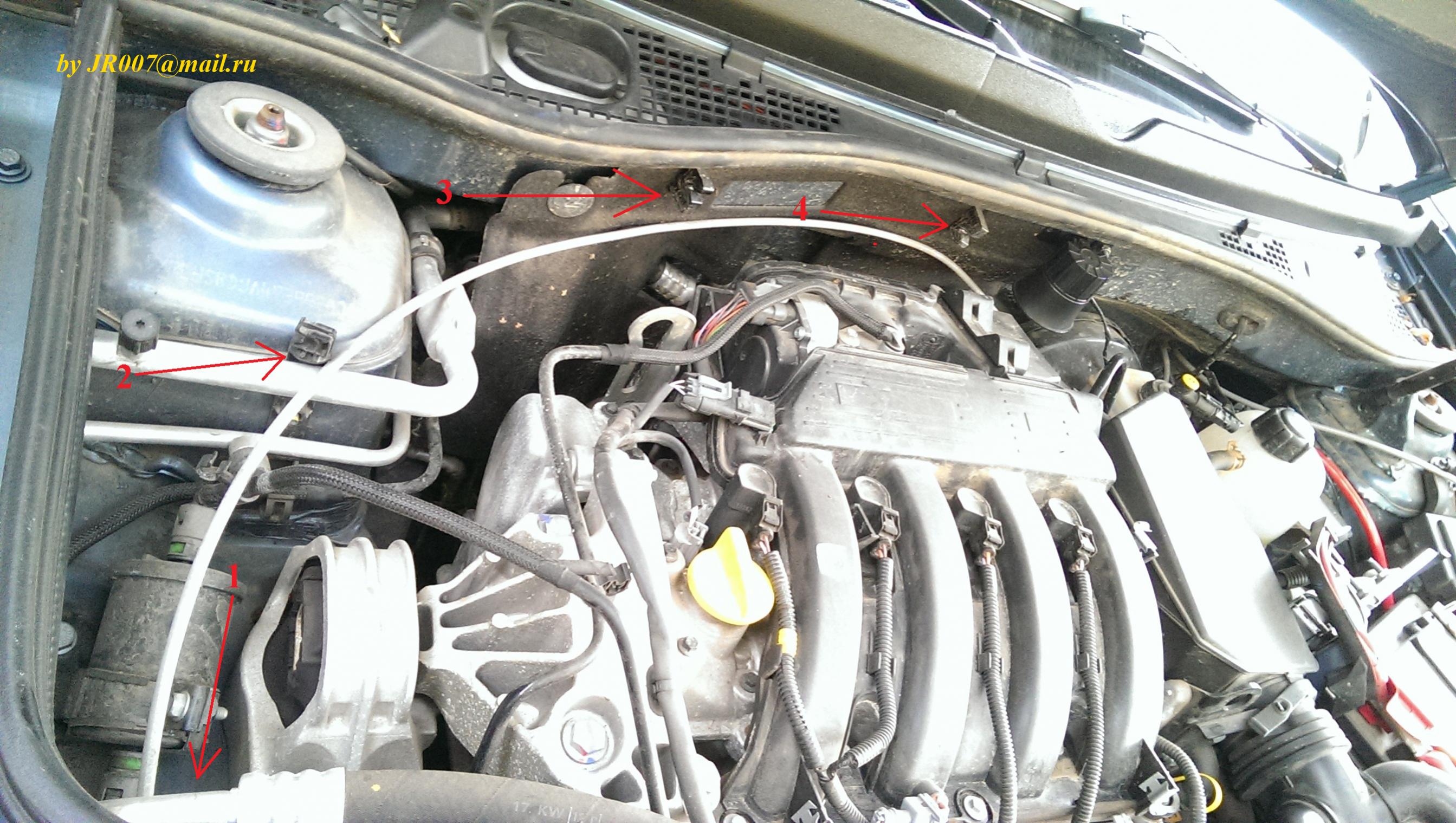

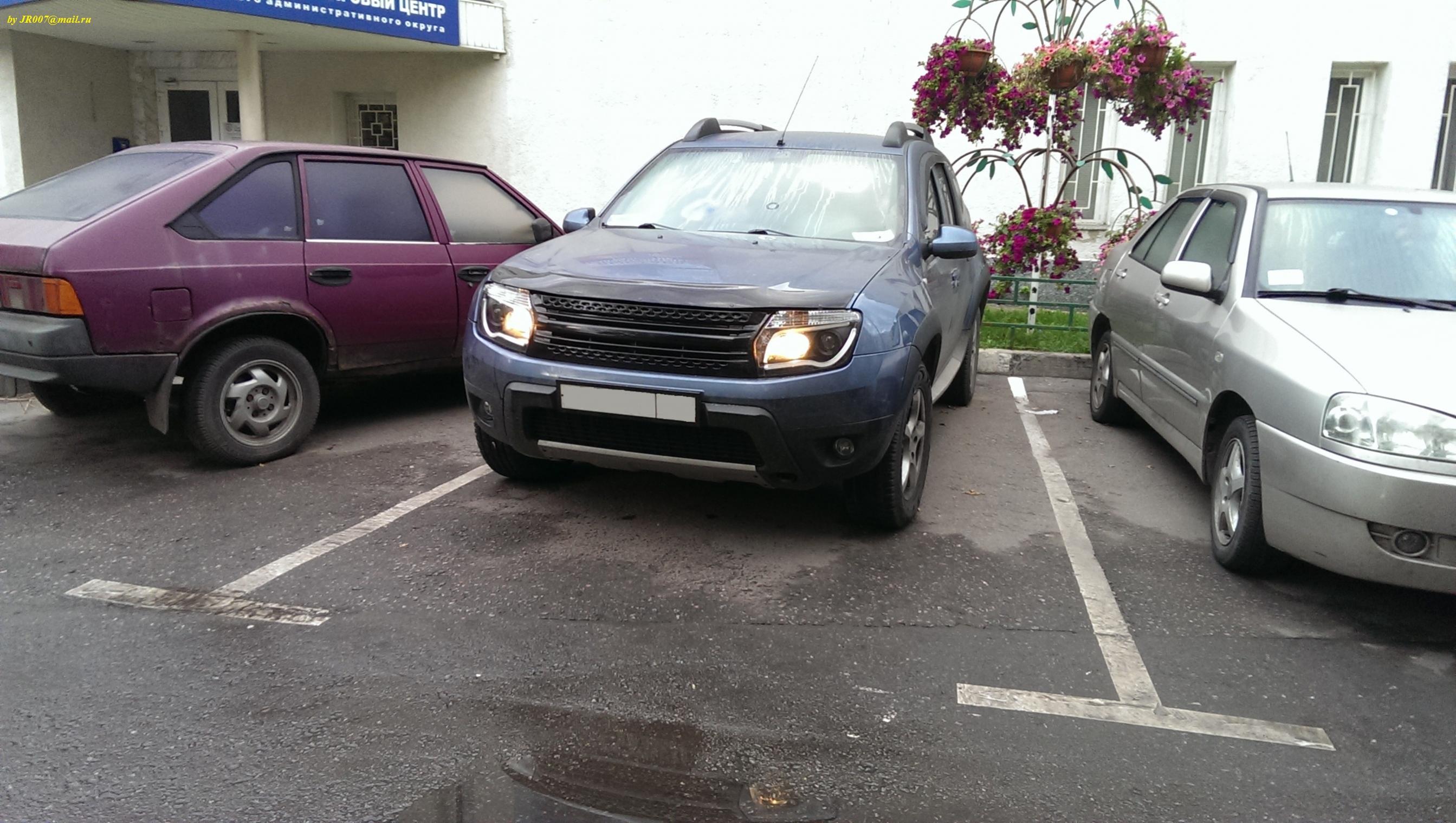

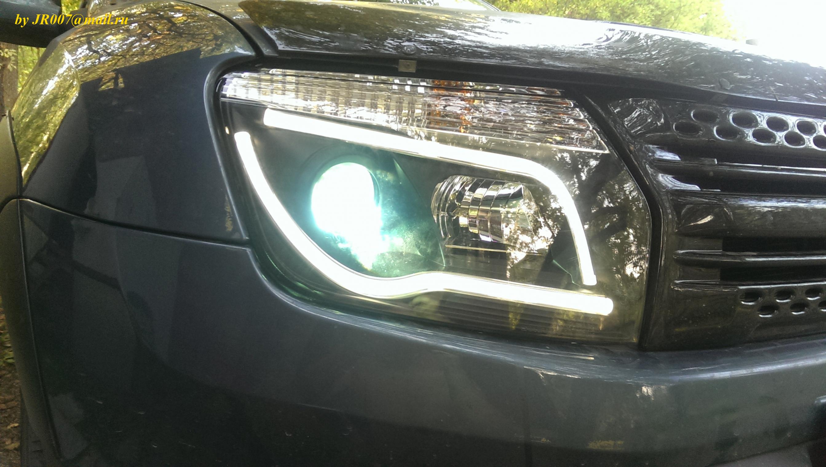

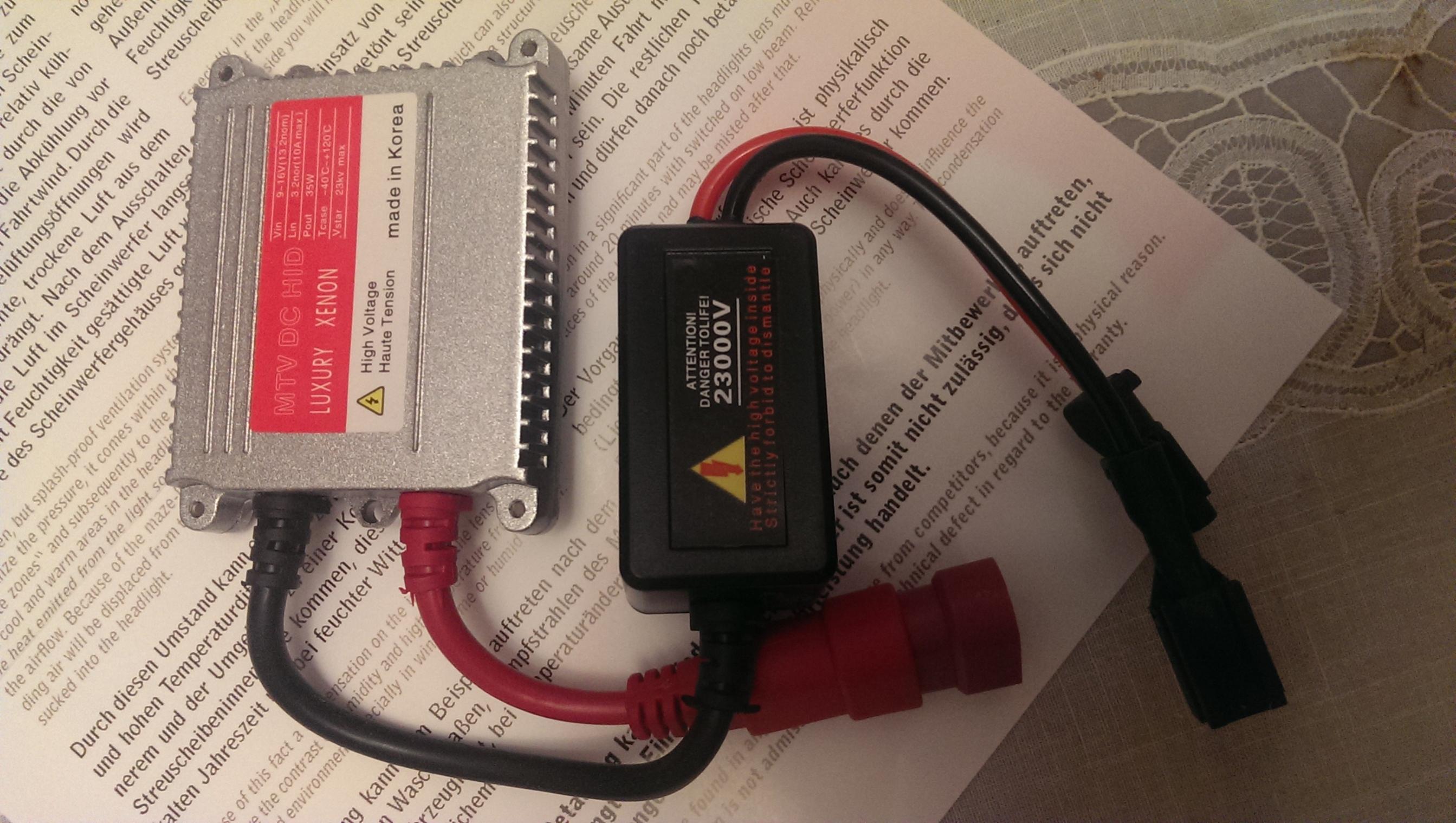

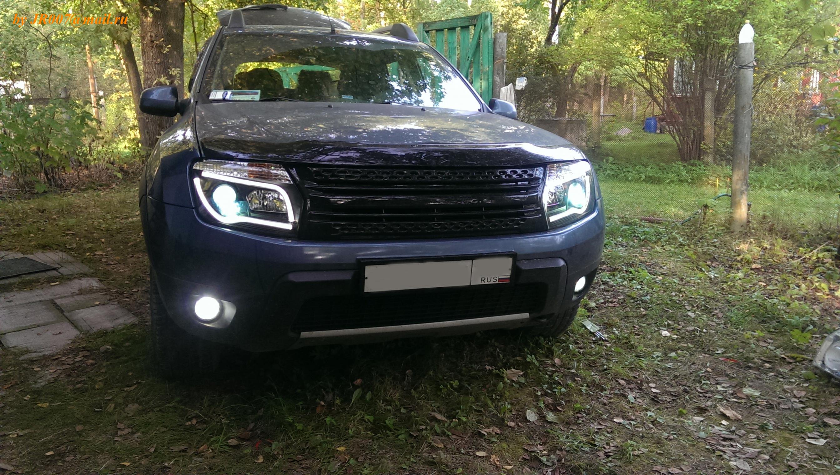

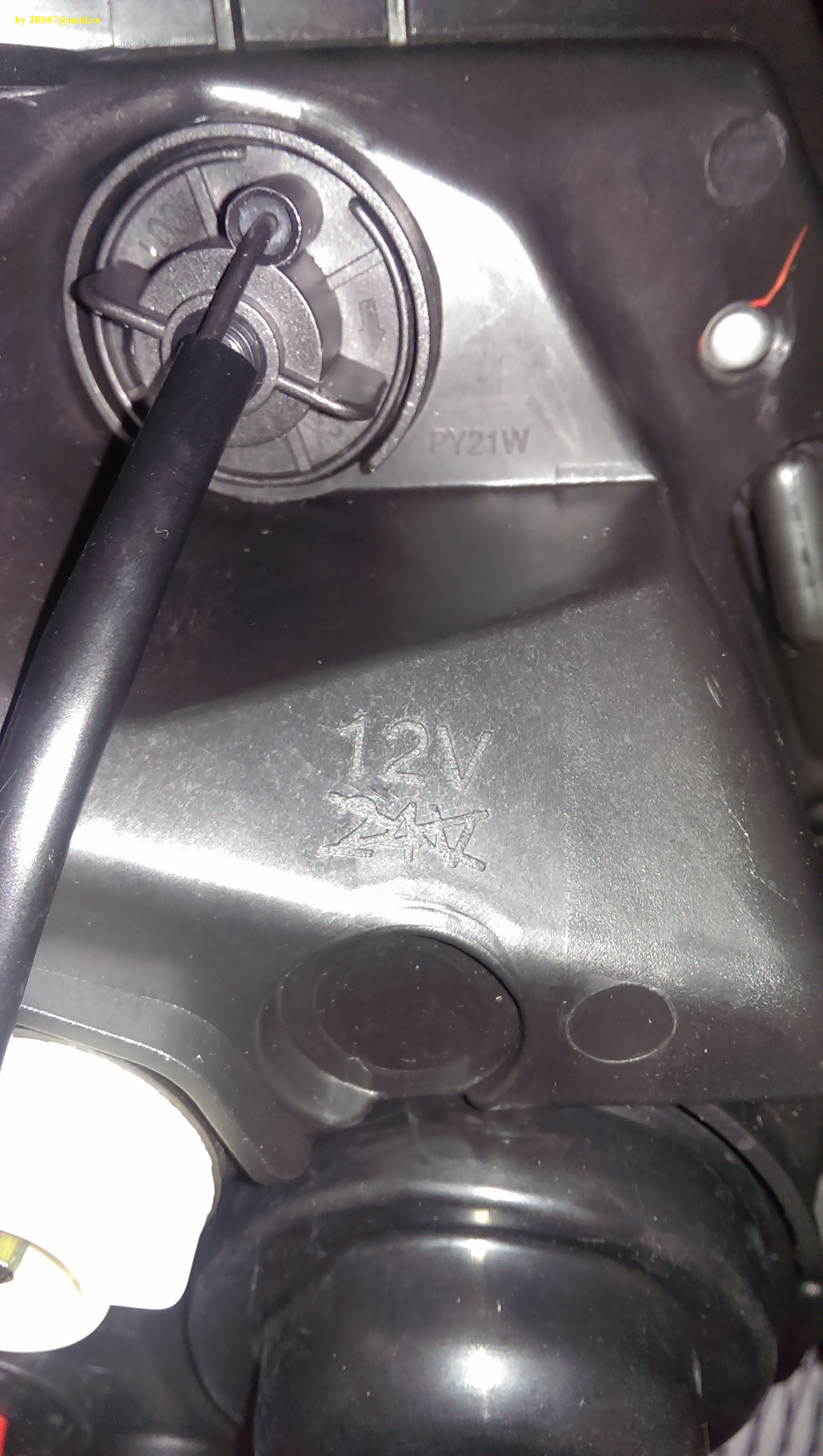

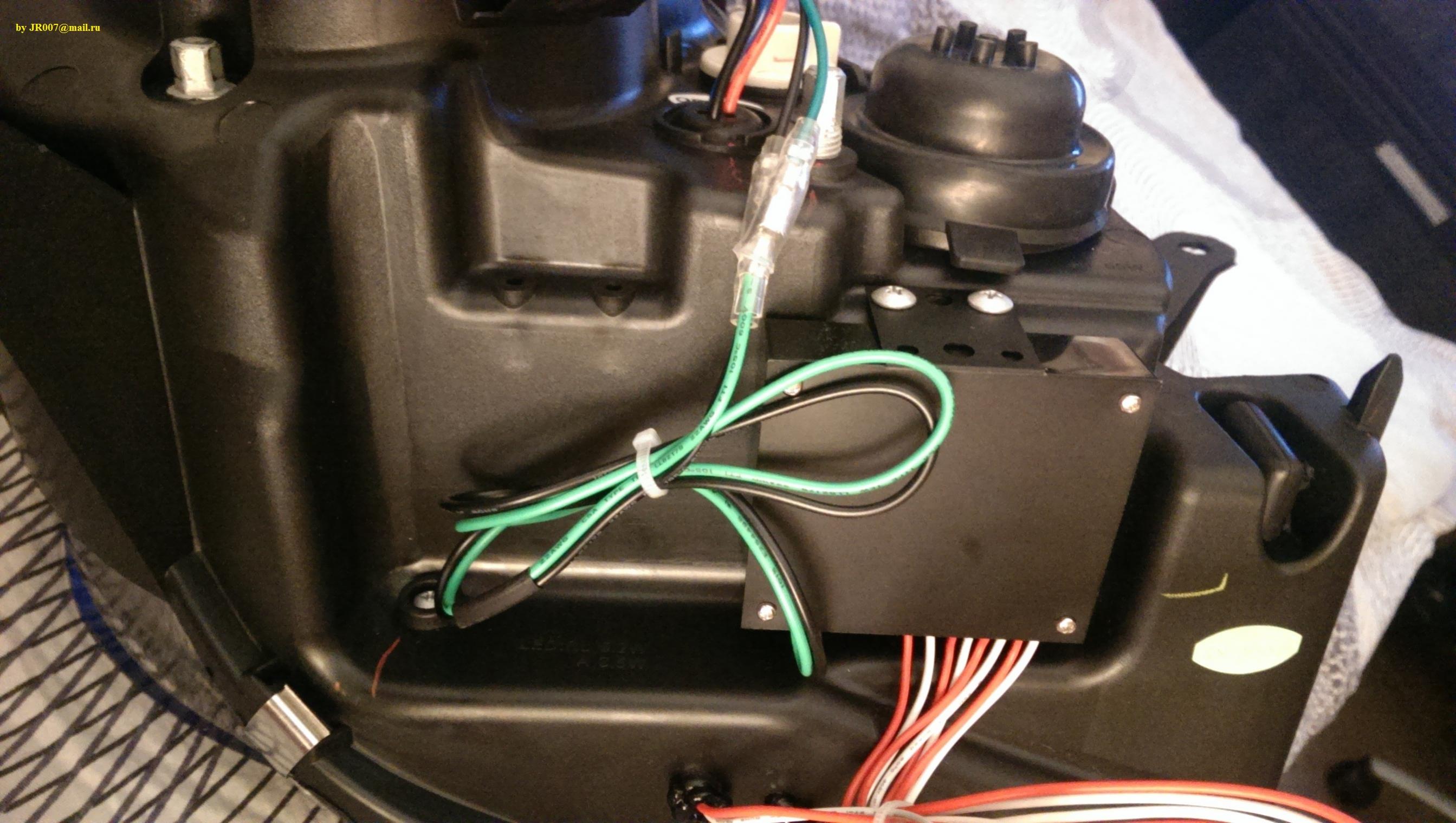

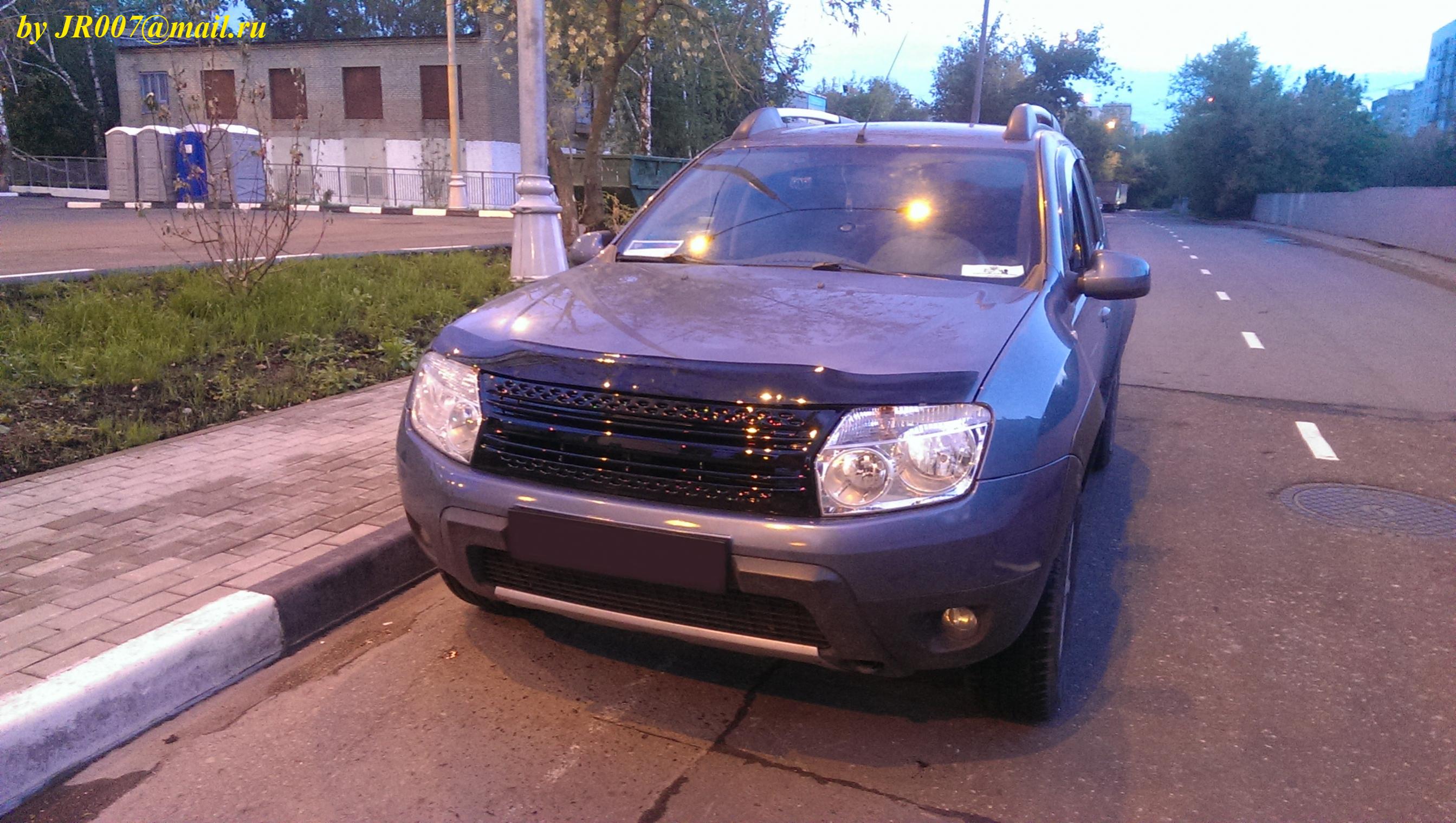

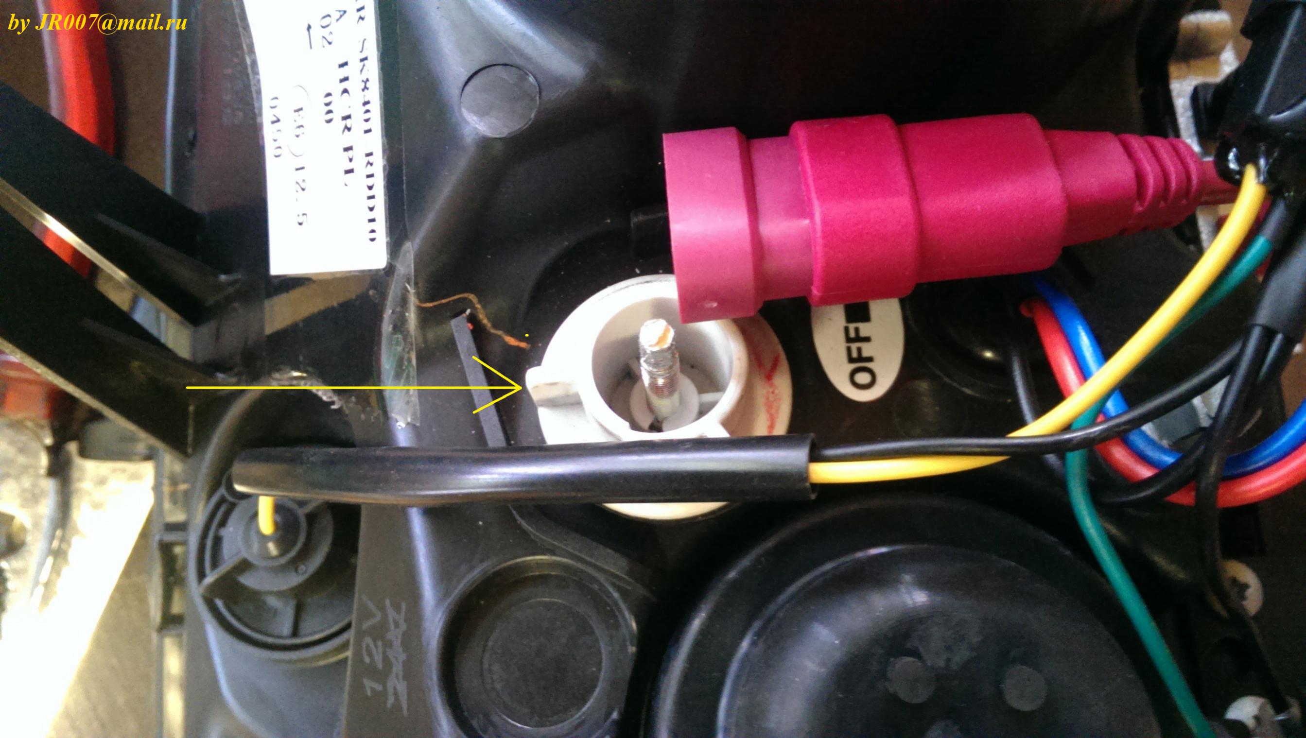

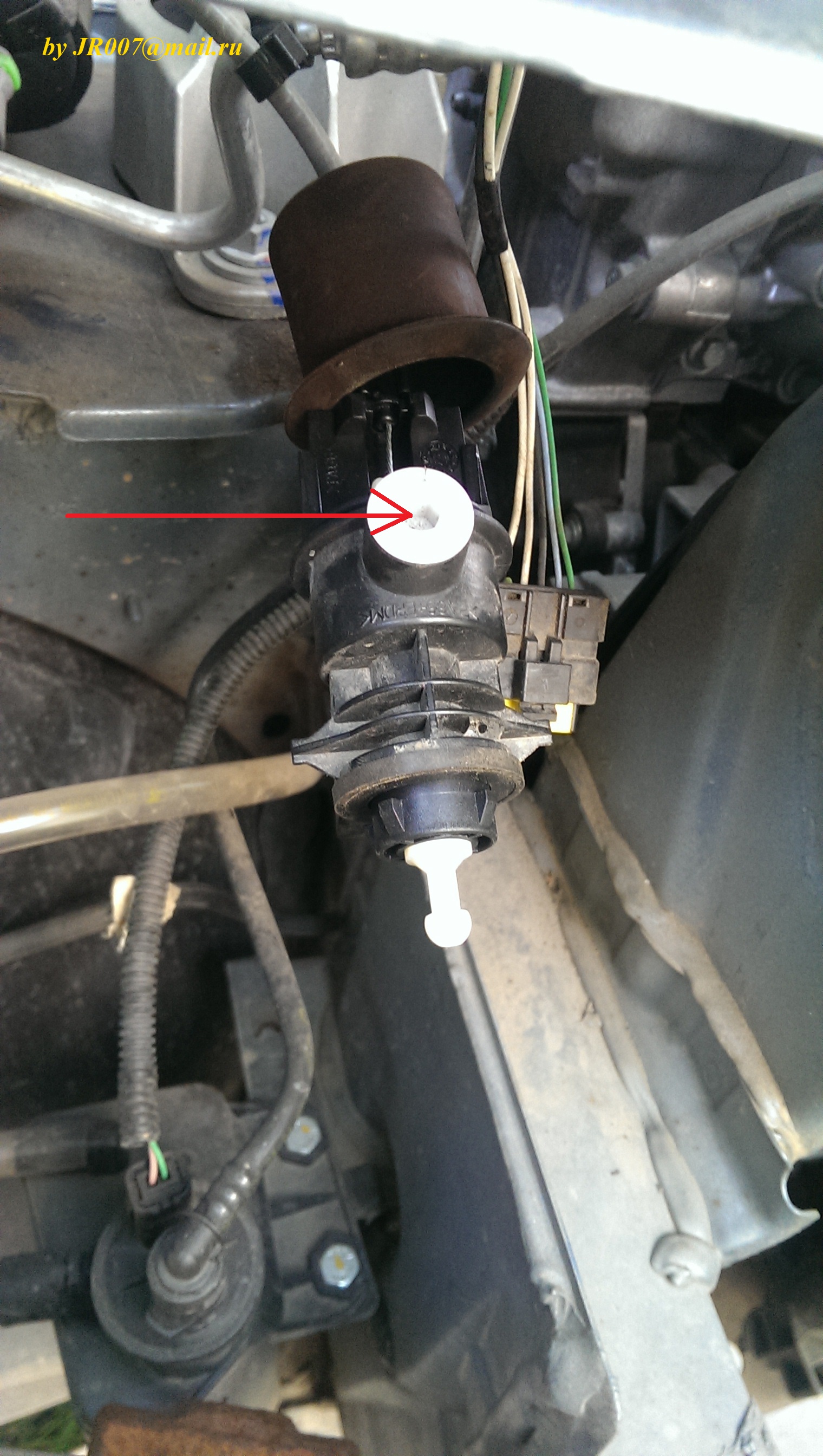

Выкладываю фото - отчетик по фарам.

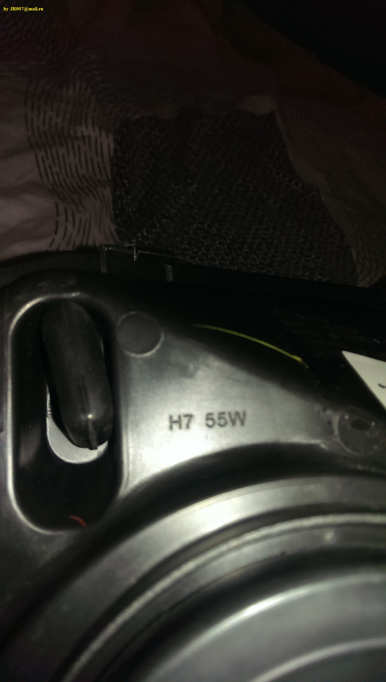

Долго не мог понять как снять белую заглушку, с дуру начал выкручивать винт, который находится в центре заглушки и сломал фару в том месте, куда крепится корректор , посадил отломанные части фары на клей, посмотрю сколько продержится.
Потом спросил у Гарди как ее снимать, оказывается все просто.
Гарди, спасибо за видео! (смотреть с 10 минуты).
Процесс съема бампера описывать сильно не буду, уже много раз писали, например тут есть схема.

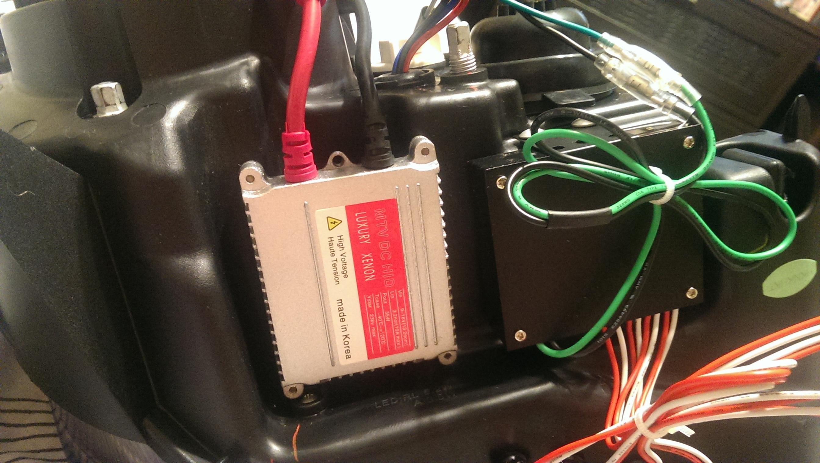

Скинул бампер, открутил фары, фара держится на трех болтах. Открутил болты, отсоединил фишку питания фары, вынул корректор, путем поворота по часовой стрелке, поставил новые фары, для удобства, опять же, по совету Гарди, были ослаблены тросики корректора для установки в фару (отметил на фото).

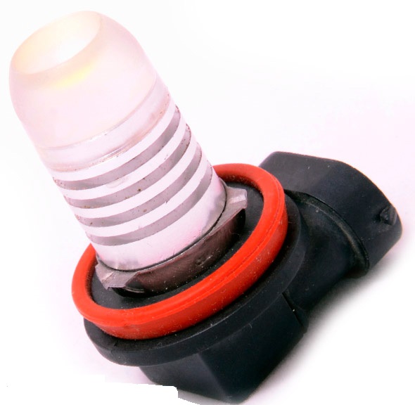

Заодно поставил в туманки светодиоды с линзами, остались от прошлой машины.
Фары выключены
Работает только дальний в пол накала (РХО-22)
Габариты и туманки
Габариты, фары и туманки
