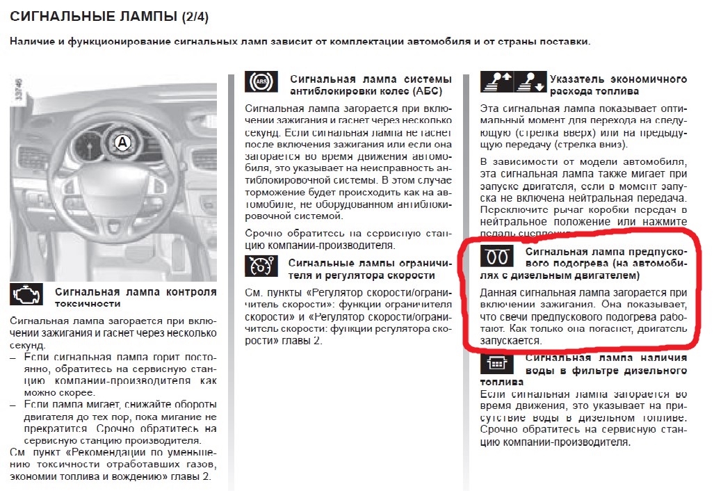

Товарищи, прошу прощения за некропостинг.
Вроде уже где-то обсуждалось, но найти что-то не могу. На нью дастере не горит совсем спиралька свечей. Это нормально? Как понять, когда они прогрелись и можно заводить? Или они там совсем не работают?

Тоже самое, у меня дастер дизель, 2016 года декабрь, рестайлинг в холода завожу а на панели приборов, лампа свечей накала даже не загорается с остальными при включении зажигания.

Обращался с этим вопросом на горячую линию Рено Россия. Ответили, ...контрольная лампа не предусмотрена конструкцией, заводить после того, как на панели погаснут контрольки тестируемых систем ... Как-то так, привыкаем обходиться!

Обсуждали начиная отсюда: http://www.dusterclubs.ru/vb/showthr...663#post883663
Сошлись на том, что с августа 2016 лампу опять ставят, но ваш декабрьский дизель эту теорию пошатнул.

На моем Дастере Адвентур 2019 года вообще индикатор свечей не включался и не только у меня. А вот после второго ТО лампочка заработала. Видимо поменяли прошивку.
