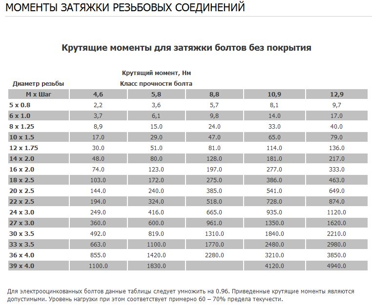

Неделю назад менял масло, на днях услышал металлические удары при проезде неровностей. Оказалось открутился один из болтов защиты. Закрутил на 3 оборота, остальные болты тоже были ослаблены, хотя помню что закручивал их все до упора. Все болты родные, пробег 60600 км. Вероятно надо затягивать сильнее, но боюсь сломать болты или сорвать резьбу в гайках. С каким моментом надо затягивать эти болты? У дилера как-то получалось это делать... Хотя тот же дилер у знакомого сломал эти болты и менял их за счет клиента!

В идеале все-таки понять бы, каким моментом тянуть. А то Г-образные ключи есть не у всех (у меня, например нет. Закручиваю трещоткой).
Пневматика у меня тоже есть, там 4 положения момента затяжки. Каким тянуть - непонятно...

Для М6 рычагом сантиметров 10, не больше, рукой же хорошо все чувствуется, это ИМХО, совсем не то ответственное место, где динамометрический ключ требуется  .

Зная момент можно и динамометрическим ключом затянуть.

Re: Крепеж защиты картера двигателя
Сообщение от CaptZ
Можно, конечно, и колеса им затягивать, только зачем?
ЗЫ, я б руководствовался бы первыми двумя колонками, если что

Можно и на глазок конечно, но ключом как-то правильнее что ли получается
---------- Добавлено в 01:56 ---------- Предыдущее написано было в 01:53 ----------
Сообщение от Strusto
А я бы не затягивал по этой таблице, ибо эти моменты рассчитаны для постоянного соединения, а не как у нас, открутить/закрутить каждые 10-15 тыс.км.
Там внизу написано, что момент создает 70% предела текучести болта. Так что либо постоянно менять болты либо недозатягивать...
Болты можно хоть каленые поставить, дело не в них, а в "мясе" куды они вворачиваются, резьбу обычно там срывают.
