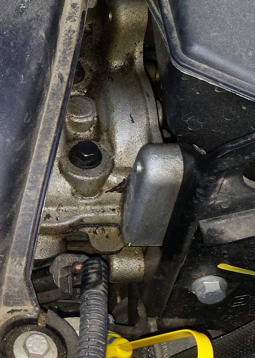

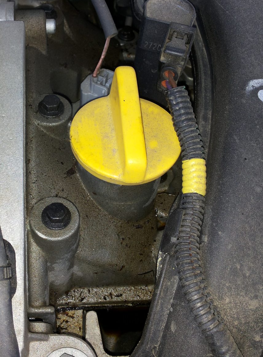

Да, в моем случае пробег --- с декабря 2014 г. --- совсем маленький, 12 тыс. км. Прикладываю пару сегодняшних фото, где видно, что "запотевание" очень даже сильное. И так --- ао всему периметру крышки.
Пока рассчитываю на то, что действительно течь идет через трубки ыокруг болтов и медные шайбы могут помочь.

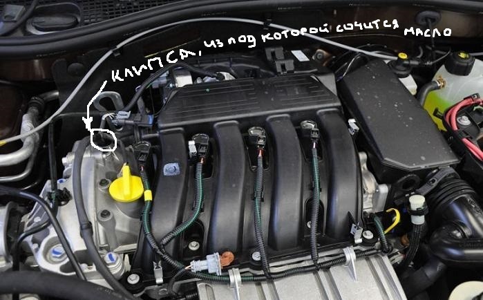

Актуально для 2.0 F4R. Очень хорошо сочится масло из под клипсы-стяжки крепления жгута проводов к крышке головки блока цилиндров. Так же хорошо, как и из под болтов крышки ГБЦ. Поэтому отверстие под эту клипсу необходимо герметизировать наравне с болтами. Однако клипса мной была сломана при попытке извлечения из крышки ГБЦ. Оказалось, что она на резьбе, ее нужно не тянуть вверх, а вращать против часовой стрелки для выкручивания. Может кто-то подскажет каталожный номер? Фото прилагаю.
