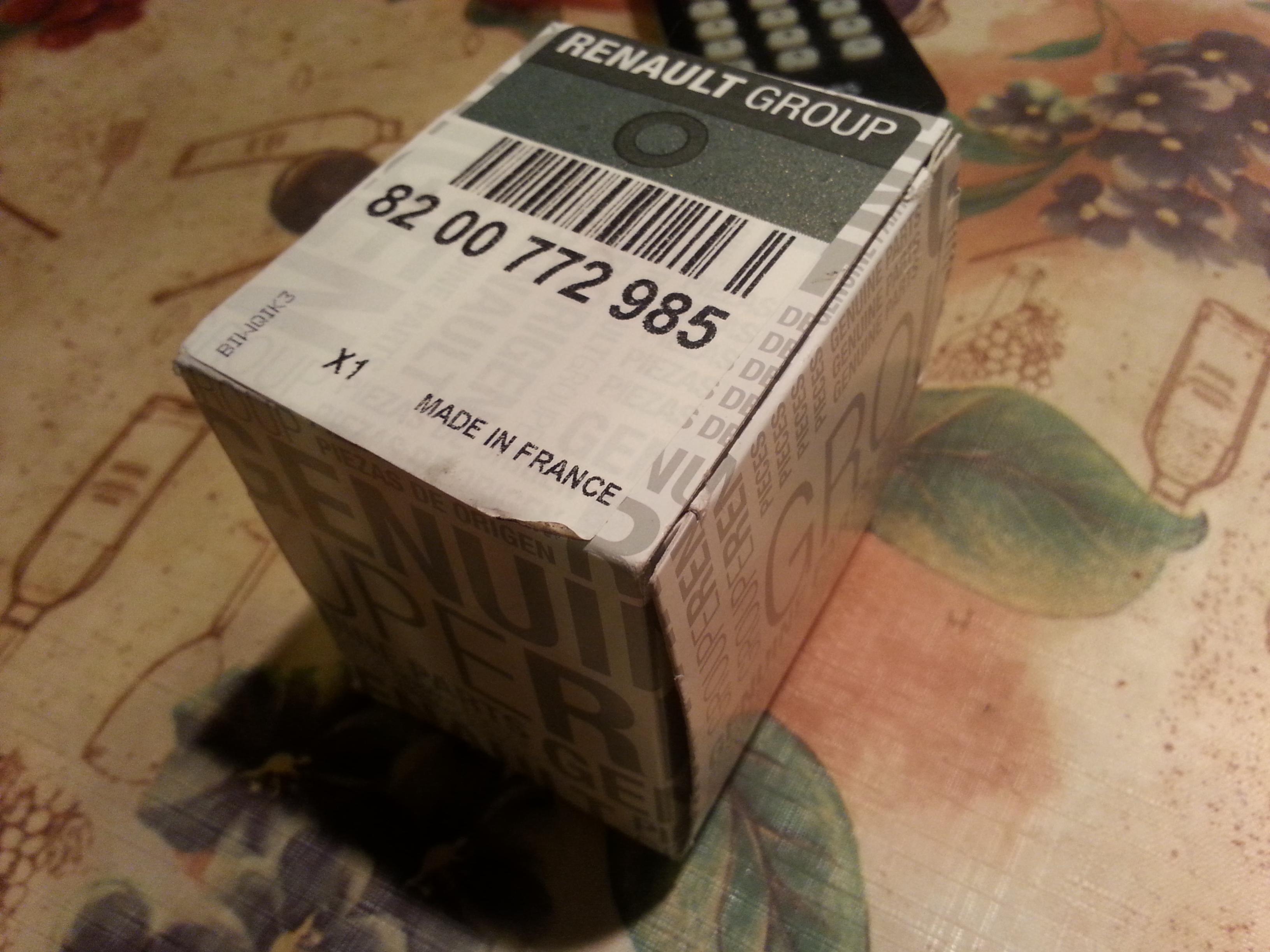

Поменял седня термостат. .Купил родной.Месяц назад поменял антифриз. Думал может из за него термостат не всегда держал 4 палки. Не помогло. Щас все хорошо! Старый термостат отработал 3,5года(пробег 42т.)Так что у кого есть проблемы с "недержанием"температуры...смело меняйте термостат. Всем спасибо. P.S:добавляю фото....поставил вот такой.
