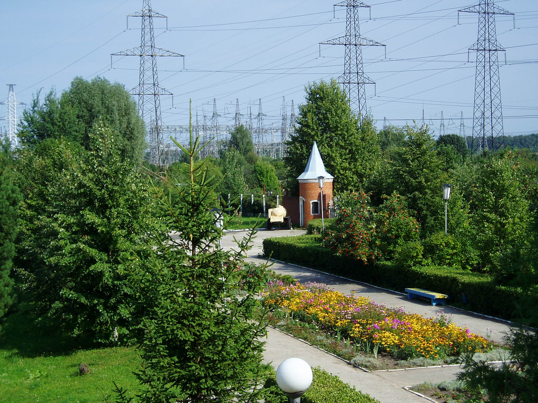

Это не 110 , судя по изоляторам 220 или 500.( Красноярская ГЭС) У нас дачи под 220 так люди сильно болеют и город по статистика на первом месте по онкологии , но власть это пытаются скрыть и успешно. И вообще как то странно капитальные дома под ЛЭП , у нас под ЛЭП только огороды и малые постройки и никакой прописки так как вот недавно оборвало провод и повредил теплицу и крышу дома , так не то что возместить ущерб а сказали "имеем право бульдозером снести ". А участок и домик хороший не большой и не маленький углем топить само то . У нас за такой дом от 5м. и выше.
..фига се у Вас глаз-алмаз!  Как хоть разглядели-то?
По карте, там подстанция "ПС Южная" -110кВ. Н а фото-входная опора лэп перед подстанцией - остальные видимо бетонные. Квартал довольно плотно застроен. Не должно быть там 220 и 500. 20 метров охраной зоны до домиков видимо есть.. еле еле. Короче жизнь есть там вокруг ЛЭП...
Возможно и ничего. Но надо мерять... напряженность поля...
Это ЛЭП-110 кВ, судя по кол-ву изоляторов ( http://foraenergy.ru/kolichestvo-izo...-girlyande-vl/),
размеру опоры ( http://psb-energo.ru/publ/spravochni..._kv/45-1-0-226), соответствию "ПС-южная"(Абакан) 110 кВ на схеме ЕЭС России и моему опыту в большой электроэнергетике. Напряженность э.м. поля уменьшается обратно пропорционально квадрату удаления от источника (проводов), т.е. эффекта будет менее ЛЭП-220 и тем более менее ЛЭП-500. Но я бы покупать сам не стал такой вариант.
Положение Правительства Российской Федерации от 24 февраля 2009 года N 160

Охранные зоны устанавливаются:
а) вдоль воздушных линий электропередачи - в виде части поверхности участка земли и воздушного пространства (на высоту, соответствующую высоте опор воздушных линий электропередачи), ограниченной параллельными вертикальными плоскостями, отстоящими по обе стороны линии электропередачи от крайних проводов при неотклоненном их положении на следующем расстоянии:
Проектный номинальный класс
напряжения, кВ Расстояние, м
до 1 2
1-20 10
35 15
110 20
150, 220 25
330, 500 30

Да это 110 , на фото что то больше 7 насчитал 35 кВ (от 2-х до 5 в зависимости от опоры)
~110 кВ (от 7 до 10 в зависимости от опоры)~220 кВ (от 14) фаза — толстый одиночный провод. Но электромагнитного поля надо остерегаться.

гарди, это 110кВ - 100%
У нас к городу линии с более высоким напряжением не подходят.
Это я точно знаю.
Писал же учился на инженера-электрика, по этому ещё помню, что где и как.

Согласно санитарных норм ЛЭП, в целях обеспечения безопасности жизни от воздействия ЭМП (электро-магнитного поля) вдоль проводов высоковольтных линий устанавливаются санитарно-защитные зоны линий электропередач, в которых жить возле ЛЭП небезопасно. Размер зон около ЛЭП зависит от класса напряжения.
Безопасным расстоянием до высоковольной линии является территория вдоль проводов опор ЛЭП, в которой напряженность электрического поля не превышает безопасного для жизни значения около 1 кВ/м. Расстояние воздействия высоковольной ЛЭП на жизнь человека, прямо пропорционально мощности самой линии.
При строительстве жилого дома, гаража, забора и других сооружений допускается принимать границы санитарно-защитных зон вдоль провода ВЛ на следующих расстояниях от проекции на землю крайних фазных проводов опоры ВЛ в направлении, перпендикулярном к воздушной линии. Вы также должны обеспечить возможность обслуживания электросети: нормативное расстояние от электрического столба до забора не может быть меньше охранной зоны линии электропередач, запрещается пристраивать забор к столбу, строить дом под ЛЭП, а также сажать деревья под ЛЭП.
Санитарные зоны ЛЭП согласно СН № 2971-84
Напряжение ВЛ 0,4 кВ 10 кВ 35 кВ 110 кВ 220-330 кВ 500 кВ 750 кВ
Безопасное расстояние от ЛЭП (охранные зоны ВЛ) 2м 10м 15м 20м 25 м 30 м 40 м
Безопасное расстояние от ЛЭП 110 кВ составляет около 20м; при напряжении ВЛ 500 кВ норма расстояния от ЛЭП около 30м; при напряжении 750 кВ - норма 40м; и при напряжении 1150 кВ – 55м считается безопасным расстоянием от ЛЭП. Ширина полосы отвода определяется умножением значений представленных в таблице безопасных расстояний от ЛЭП на два. Узнать напряжение ЛЭП самостоятельно довольно просто – надо обращать внимание на количество проводов в связке одной фазы опоры ВЛ. Итак: 2 провода – вблизи линия электропередач 330 кВ, 3 провода – рядом линия 500 кВ, 4 провода – 750 кВ. Меньший класс напряжения ВЛ определяется по количеству изоляторов: около 3-5 изоляторов – линия 35 кВ, 6-8 изоляторов – 110 кВ, 15 изоляторов – 220 кВ.

Ни в коем случае!!!!
Защитная зона - от поражения эл. током.
По эл. магнитным нормам там жить нельзя! В любом случае надо делать замеры, уверен результаты будут безрадостными.
Однако есть и + - если правильно посчитать индуктивность и подсоединить лампочку, то думаю можно пользоваться светом внахаляву

1) Это скорее всего 110кв, как минимум, охранная зона 20 метров.
