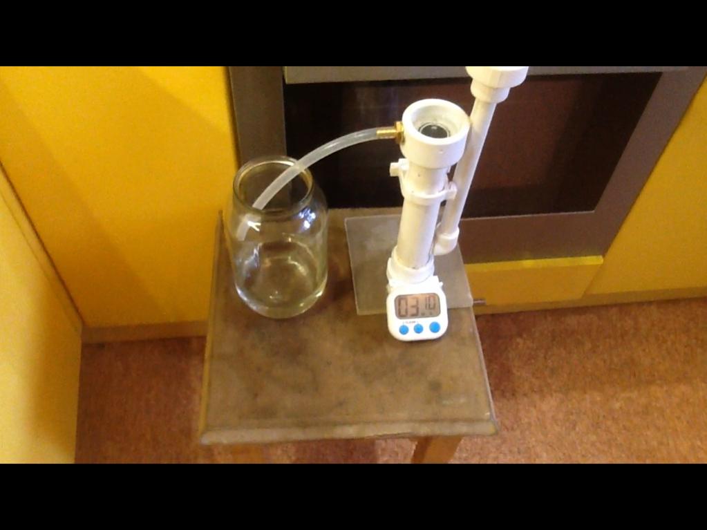

Старый 04.01.2019, 18:56   #35
Дуся 69
Аватар для Дуся 69
Онлайн: Дуся 69 вне форума
Был(а): 15 окт 2024 12:49
Имя: Сергей Майоров
Адрес: г. Тверь
По умолчанию Re: Разделение голов, тела и хвостов
Недавно сделал самогон . У меня все просто , без наворотов. Головы , тело и хвосты , я отбираю обязательно. Снял ролик , выложил на свой канал в ютубе. Попугая для слежения за крепость , я тоже сделал из ПП труб. Ролик тоже есть. https://youtu.be/0yeZ7tQSEGI
