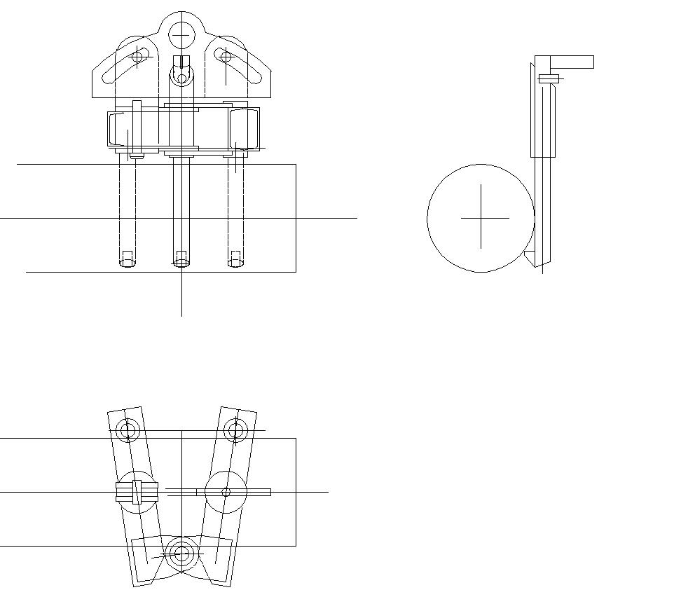

Ну вот, набросал. Рычаги из спаренных швеллеров №8 и № 10. Вместо U-образных жестких "разжимающих" направляющих - шарнирные. Сборка во вложении.
http://www.dusterclubs.ru/vb/attachm...1&d=1422250195
