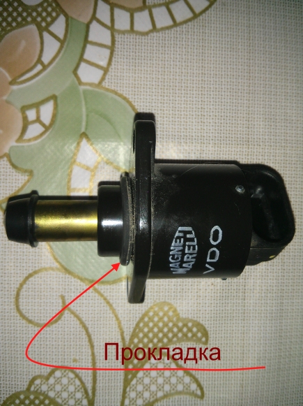

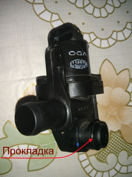

Всем доброго вечера!
Снял РХХ, разобрал, почистил, была сажа, собрал и звук пропал).
Спасибо всем большое!))).

Хочу всем читающим заметить что пробег указан топикстартером в начале темы 15000 км, это к вопросу что не должно так быстро засираться. Так же хочу заметить что 15т. км для двигателя в виде коротких поездок или движения в пробках вовсе не то же самое чем те же тыщи по трассе. Делайте выводы,- если критическое сечение канала холостого хода засралось то засралось оно тем что в масле накопилось и может стоит уменьшить межсервисный интервал замены масла. РХХ легко почистить, вот кольца маслосъёмные отмыть существенно трудней и дороже, а дилеры (если не дурачки попадуться) разберут, померят износ, не найдут вины изготовителя и выставят счёт за проверку качества товара ...
Я не пугаю,- я рекомендую подумать

На трубках (вход-выход) РХХ было масло, внутри корпуса и на цилиндре штока сажа, но не очень много. хватило руки испачкать. Прокладка, которая со стороны коллектора, была в масле.
За неделю до этого я поменял масло, пробег 6600, залил NF 5W40, что там было с завода трудно сказать, могу сказать, что лампа давления масла теперь стала тухнуть на 1 или 1,5 секунды позже, там чета жидкое было.
Такие движки (К4МА690) ставял на Ларгусы, а там видели наклейку Лукойла, а не Эльфа.

Михаил, а как в точности работает этот РХХ?
Со стороны коллектора понятно, а входы откуда идут?
Там на входе соединяются вместе резиновая трубка, идет от движка, и пластиковая, кде-то на 6-8мм (возможно с баком связана).

забор воздуха осуществляется из зоны перед дросселем, по сути дела это регулируемый обводной канал параллельно главному воздушному каналу. Поскольку в малом канале движуха воздуха бывает чаще то к нему сходятся и ветка вентиляции картера и ветка вентиляции бензобака,- ну просто потому что лучше сгорает то что лучше перемешивается а лучше перемешивается ... Ветка вентиляции бака это регулируемый мозгом двигателя канал с эл. магнитным клапаном ( регулировка осущ. скважностью то есть изменением количества открытий/закрытий за единицу времени) и заполненым активированным углём стаканом- сепаратаром паров бензина (нужен для того чтобы случайные капли бензина не попадали в двигатель, только пар). Эта система служит для того чтобы пары бензина хотябы при работающем двигателе не попадали в атмосферу, система не влияет на загрязнение РХХ.
Система вентиляции картера - для чего нужна не пишу,- вроде все знают какое это зло и вот это зло и засерает РХХ,- чем масло старее - тем сильнее. Основной слой говна на конусе это остатки несгоревших углеводородов попавшие в масло через поршневые кольца во время сжатия и рабочего хода, другая часть это продукты разрушения масла от взаимодействия с оксидами азота попавшими в масло во время рабочего хода при работе двс под нагрузкой ... ну примерно как то так
