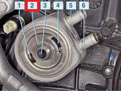

Подскажите как снять теплообменник. Снял фильтр потом открутил трубку отвода масла. теплообменник не снимается. Что дальше в какую сторону его курутить или тянуть.

Если штуцер выкручен, то, теплообменник должен снятся, он же сидит на этом штуцере вместе с масляным фильтром.

Какой размер этой гайки?
Необходимо до следующего ТО купить нужную головку, чтобы подтянуть эту гайки при замене масла, т.к. теплообменник чуть ли не болтается уже. Офицалы раньше на ТО протягивали всегда. Из-за того, что гайка очень тонкая обычной головкой не зацепиться.

На 27.
