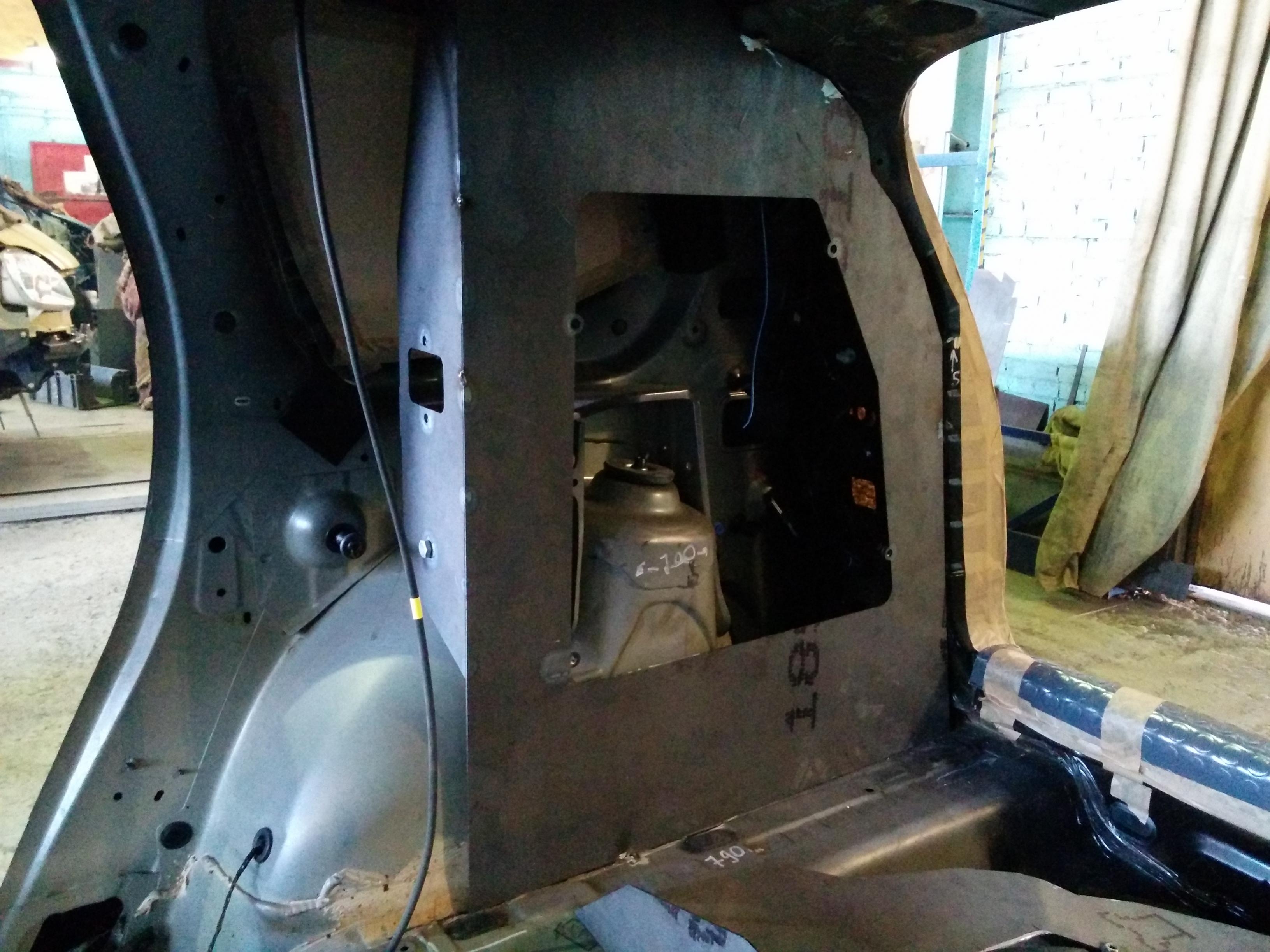

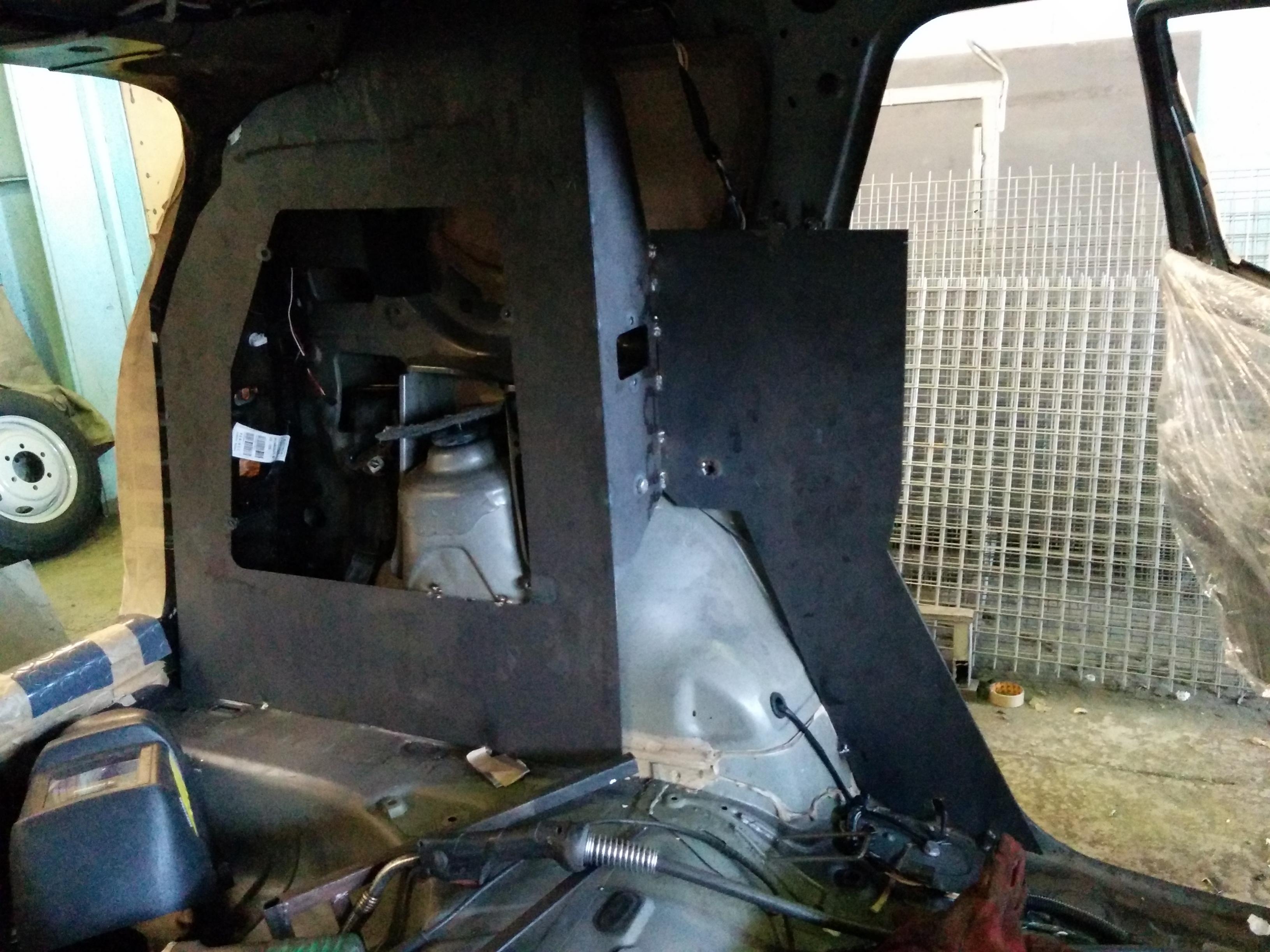

Мне вот интересно такое дело....судя по фотке двери, както будет закрыватся то место где ручка двери? ато смотрю и думаю с калаша кокрас в пассажира прелетит через это место.

Firerus, да, это технологическое окошко для обслуживания механизма замка. Потом накладка из брони прикручивается.

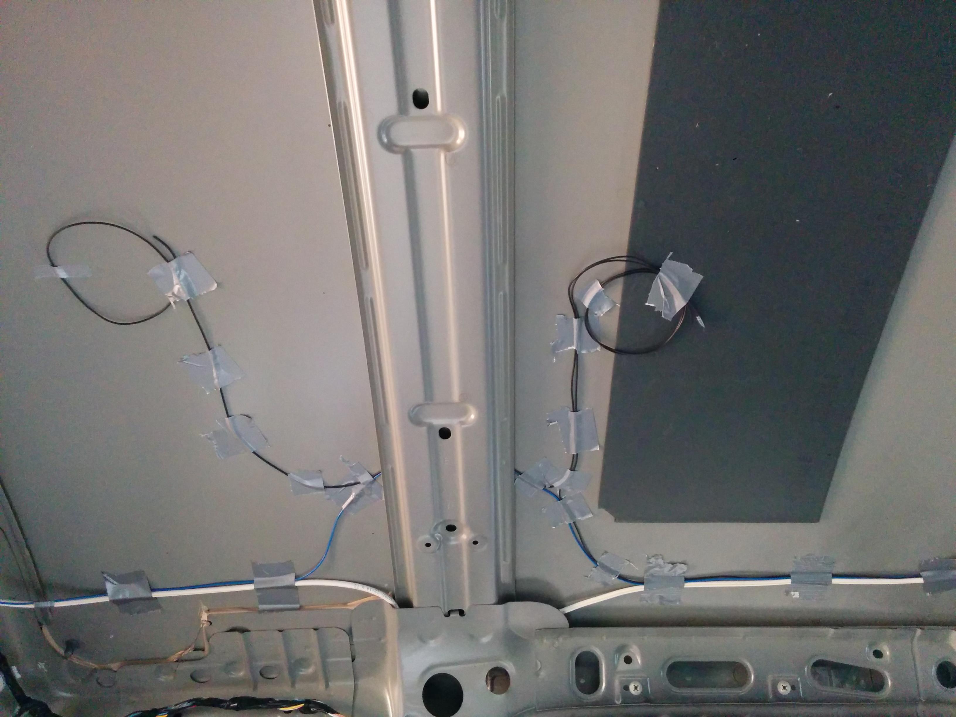

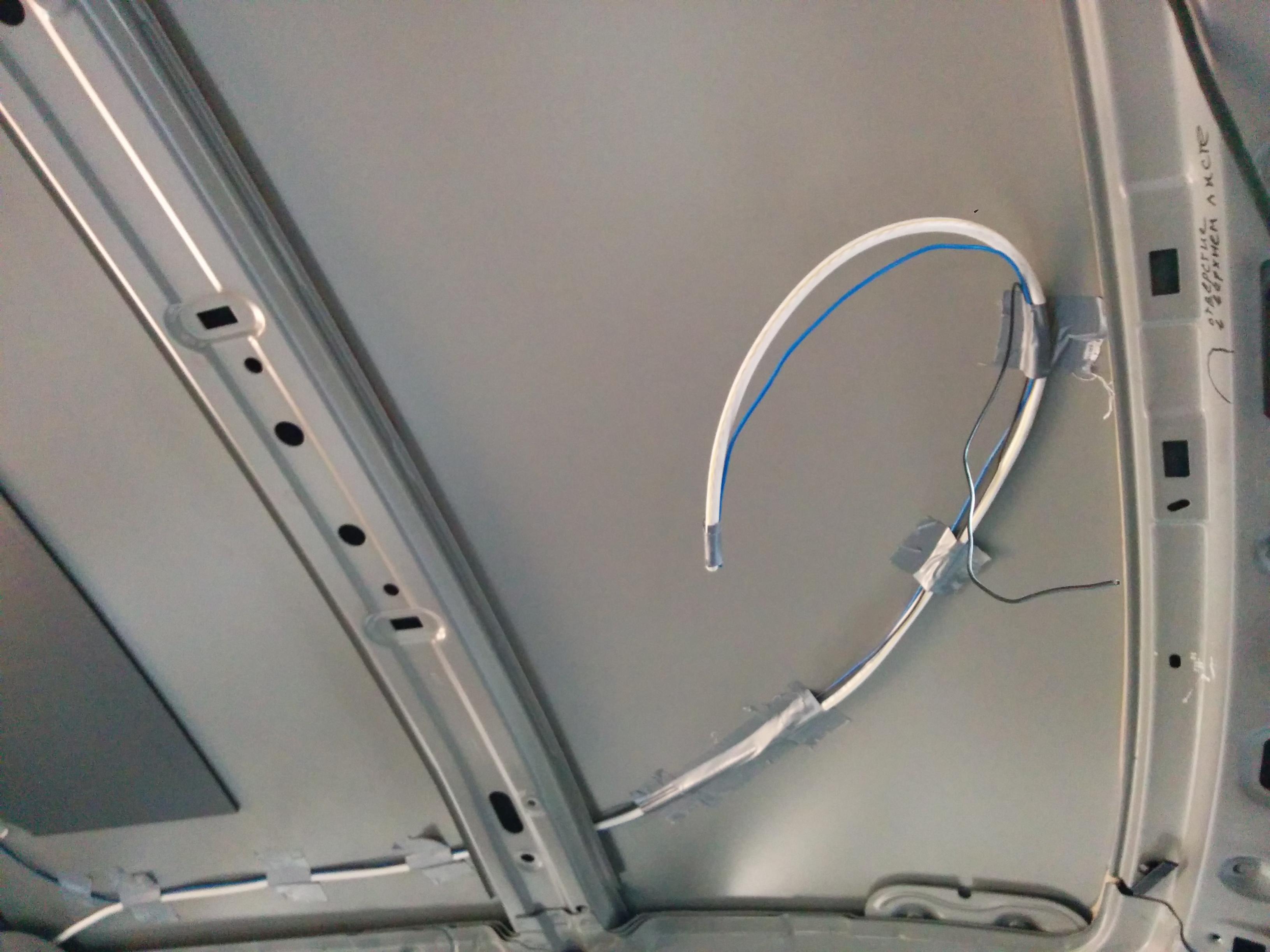

Протягиваем проводку под фонари второго ряда сидений и грузового отсека.
А так же под камеру заднего вида.

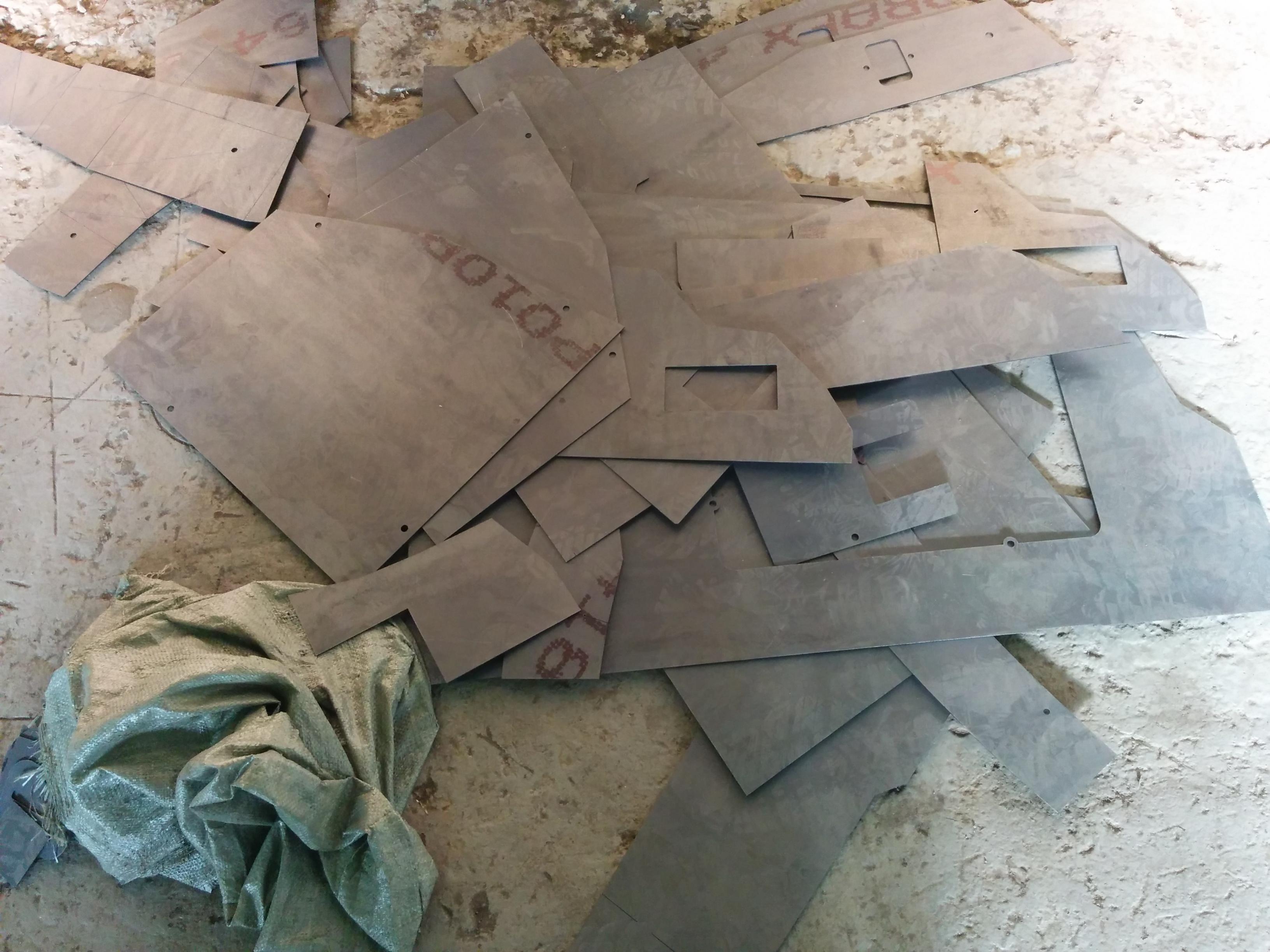

Часть третья- "бронепазл"
Пришел комплект бронедеталей. Первая мысль, что картоном обшивать было гораздо проще. В листах технологические отверстия, для обслуживания ремней, стоек и т.д.
Потом будут закрываться накладками.

По роду занятия работаем с бронированными машинами. Вот чего то мне кажется эта задумка не очень удачной. Не поедет он нормально, проходили мы подобное проходили на Volkswagen Transporter Kasten 2,0 TSI. Так вот ему довольно таки сложно, в городе терпимо, на трассе водители жалуются на маломощность, но простите 204 л.с. В итоге было решено с дизелем работать. А из дастера бронемашину, ну чего то терзают меня сомнения, посмотрим за дальнейшим развитием.
