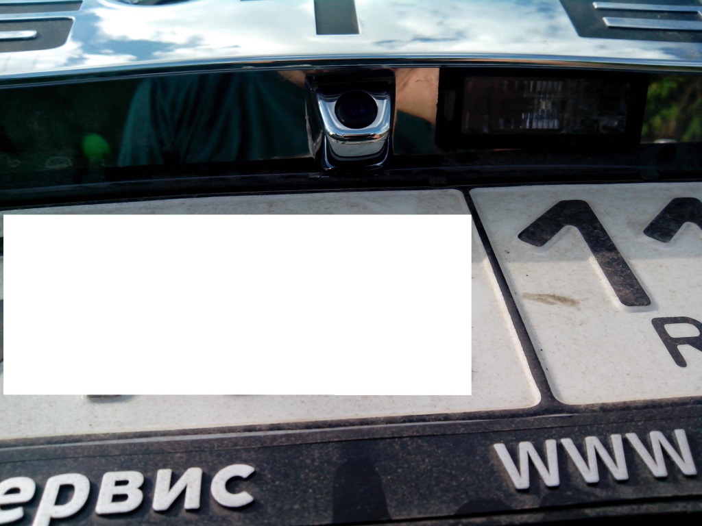

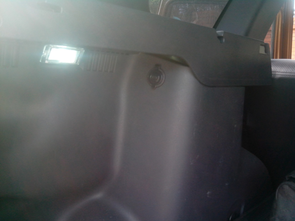

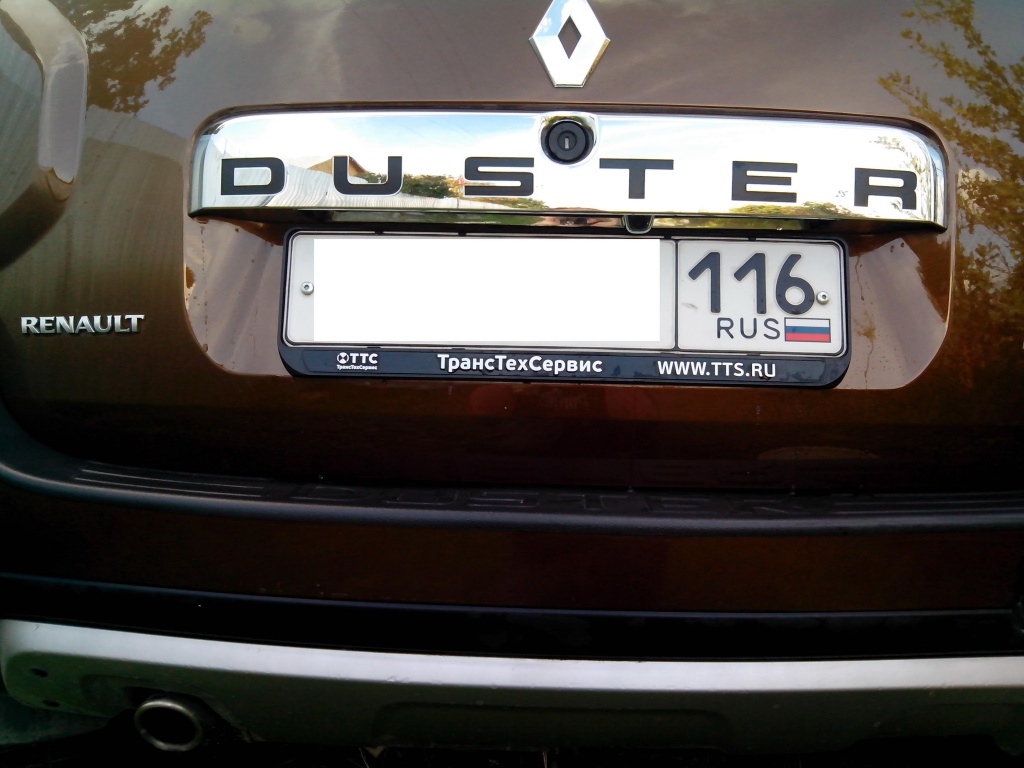

Сам процесс не фотографировал, так как работал всегда один, и увлеченно забывал фоткать... Но могу результат показать... Ничего сложного, все делал один, на аллее на даче... Самое сложное это в заднюю дверь попасть через резиновую гофру для проводов... Использовал проволочку как протяжку
Камера
Почему не по центру, чтоб не мешала открывать багажник...

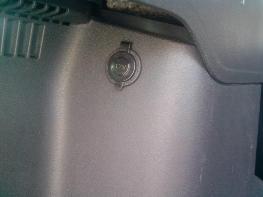

Розетка
Название: 2013-09-17 11.55.53.jpg
Название: 2013-09-17 11.55.45.jpg

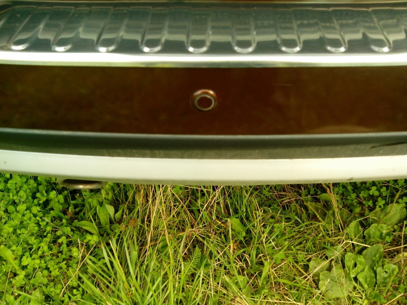

Парктроник

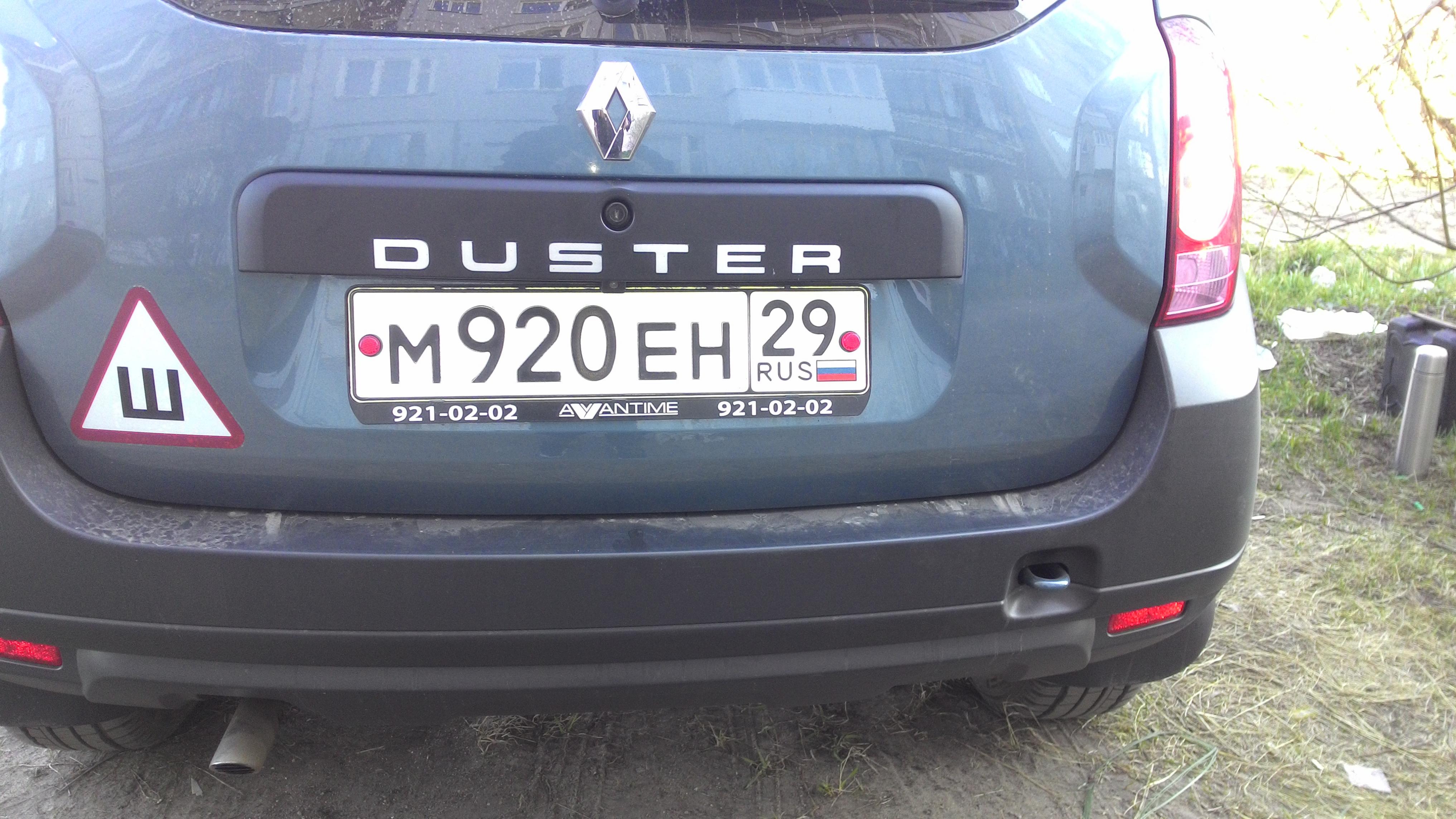

Вот и я поставил камеру. Спасибо всем кто давал советы. Процесс установки очень хорошо показан на видео(есть ссылка в этой теме)..его и брал за основу. Боялся что будут проблемы с протяжкой проводов в салоне, но все прошло гладко без проблем. Кстати, длины проводов штатных не хватает пришлось докупать.
ID:	96286   Нажмите на изображение для увеличения
