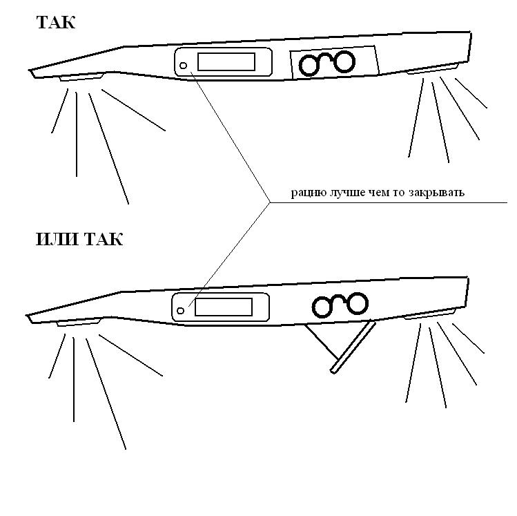

На мой взгляд,
можно было взять за основу фото №4. Навстречу отсеку под рацию или БК сделать очешник (там, где задний фонарь)
. Вариантом мог быть откидной отсек на месте рации. Места под бумагу А4 вообще не надо.

Сообщение от Johny
ИМХО лучше сделать стандартный 1DIN , заглушку-переходник
Если запихнут туда 1 дин - рация будет доступна только задним пассажирам  - вы ее панель да же сбоку с трудом увидите.
А опускать ее вниз и двигать вперед - нельзя - закроет зеркало заднего вида. У людей ower 180 см будет перекрываться салонное зеркало

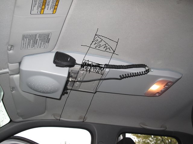

я бы вот этот вариант выбрал, только место под радиостанцию упразднил, на потолке она нисколько не нужна, а во вторых самое безопасное место где обычно я сажу ребенка, превращается в одно из самых опасных, при ударе железяка полетит прямо в голову... у меня все друзья ставят рации под сидение водителя, работая в медицине катастроф, опыт установок раций огромный, могу привести кучу фоток как ставят рации в мчс и тцмк...
---------- Добавлено в 12:42 ---------- Предыдущее написано было в 12:35 ----------
этот вариант просто отличный, даже с точки зрения высоких водителей... прилегает к потолку(не низкая), чего бы только хотелось добавить так это более тупых углов краев, что бы можно было подгадать с установкой направленных устройств(мини прожекторы или твитеры)

если технологически тупой угол сложен или по эстетической причине не приемлем для других, предлагаю компромисс... на против расположения потолочной ручки пассажира сделать с обеих сторон скошенные срезы типа маленький беспонтовенький чертежик на скорую руку(разрезик  )

))))))))У меня такая потолочная консоль стояла на пикапе....
минус этого конструктива- бёшся башкой об неё при посадке... перемещениии по салону....
Консолька широковата... позволяет установить магнитолу.... на потолке дуздера широковастенько бу...
ИМХО: а кнопки на потолке моветон... должны они быть-на торпеде на расстоянии руки

В дастере получается примерно так:

to тягачъ
а как крепилась у вас в пикапе приведенная выше полка под рацию, насколько надежно? просто я покопал пару архивов с дтп... хотелось бы получить представление о креплении вашего варианта. и самое главное насколько хорошо просчитаны элементы крепления что бы выдерживать нагрузки-перегрузки.
07.04.2015, 23:07
#40
Регистрация: 19.03.2013
Сообщений: 1,837
Время онлайн: 2 мес. 2 ч. 55 мин. 34 сек.
: 2908
Был(а): 30 ноя 2023 13:48
Адрес: ---------
Автомобиль: -----------
Re: Проект "Потолочная консоль"
Сообщение от Invait
to тягачъ
Ну тут ежели в лобовую с Ренаультом Магнумом сойтись.... то оно конешно даааааааааааа....
Вариант не мой... а Георгеивеча.... Купите у него... и получите все представления!!!!!!!!....
З.Ы. Вы случаем не в запретительной канторе трудитеся?
Есичо: данное изделие обязательной сертификации не подлежит!!!! и кразж тестофф проводиться не предусмотрено...
Для адептофф нереальной безопасности авто.... Вы не боитесь? что положенная на заднее сидение авоська с молоком.... прилетит во время ДТП и сломает Вам шею?... Согласно проведённым краштестам... вес предметов на заднем сидении увеличивается пропорционально квадрату скорости автомобиля.....
Тут на сайте тьма народу лепит из металла обвесы..... наскока они просчитаны? ОТВЕТ: хрензнат!!!!!!!!!! Не отваливаются от вибрацыи... и ЗАШЫБИСЯ!!!!!!!!!!!!!
