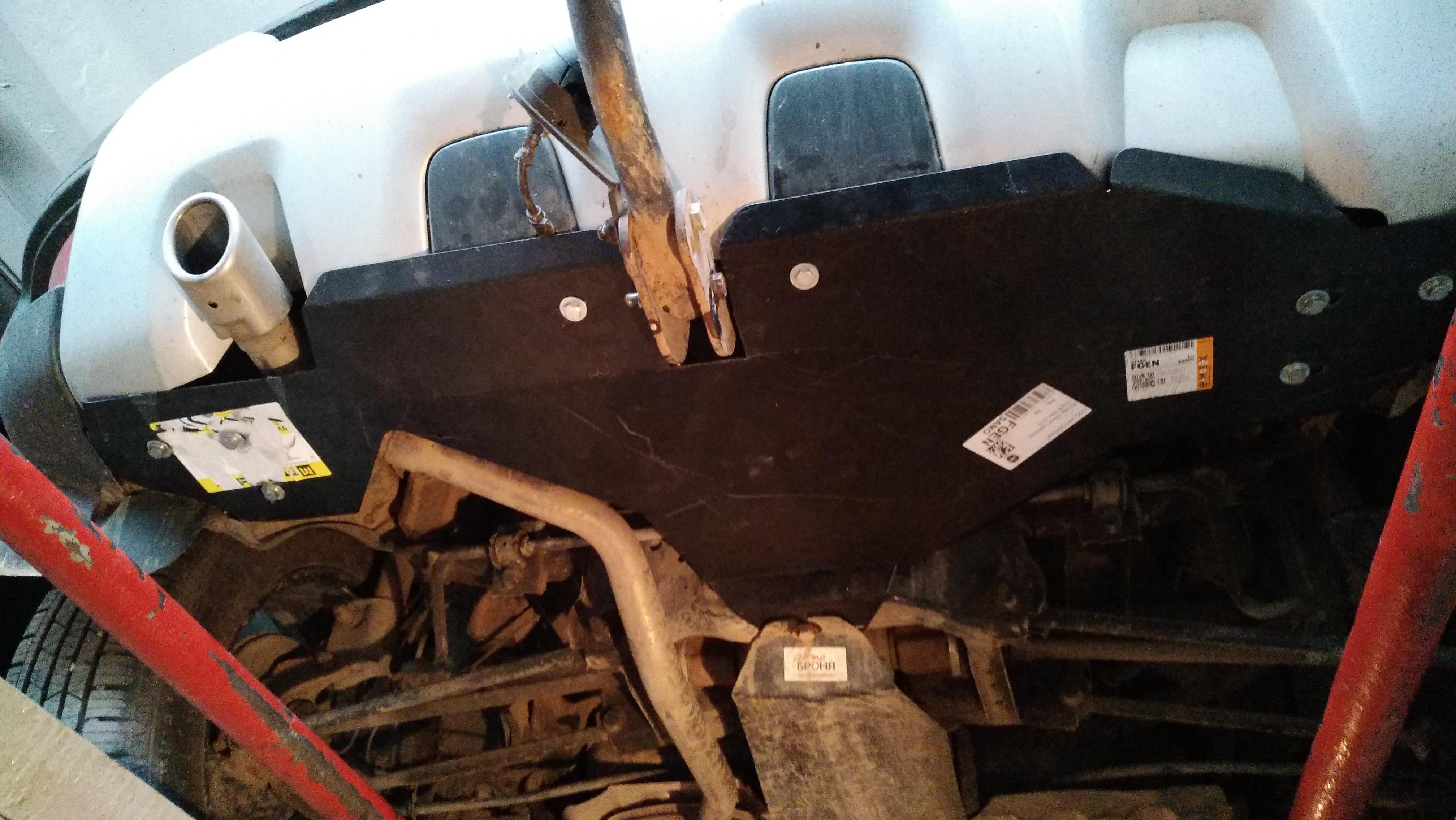

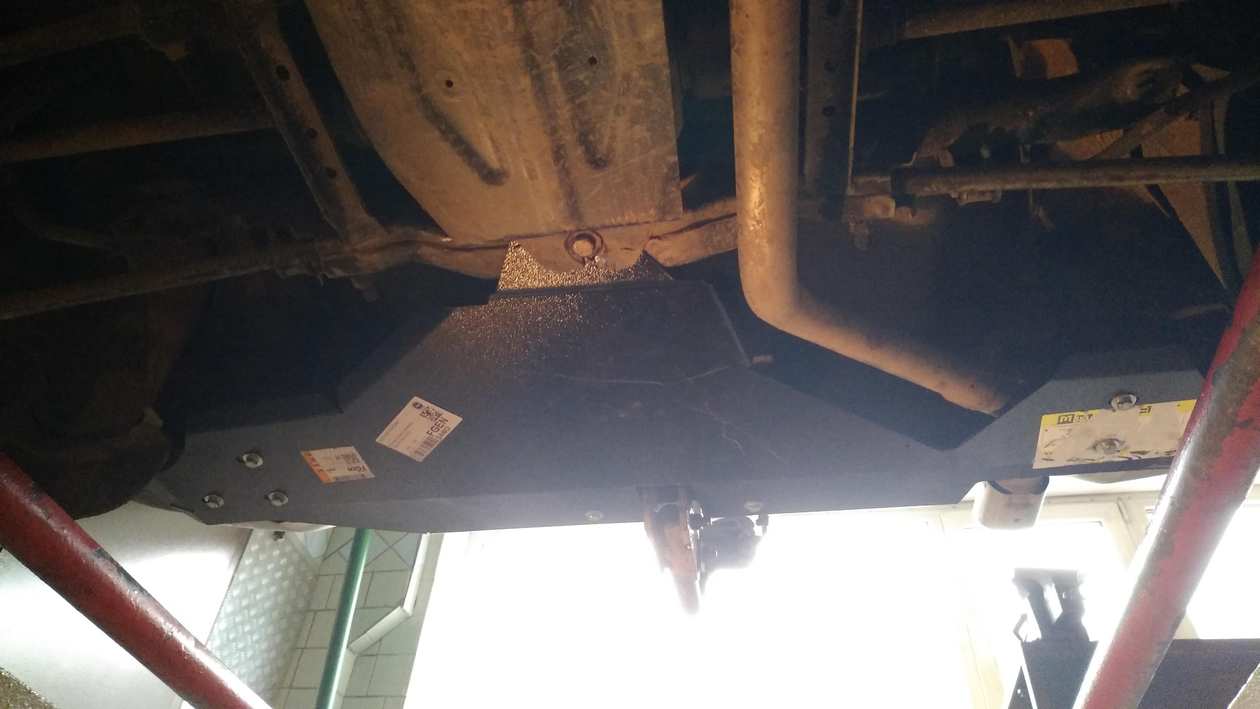

Установил защиту, под фаркоп пришлось чуть подболгарить ее. Крепеж нержа, на стыке с бампером проложил резиновый Газелевский уплотнитель, оставшийся от работ с подкапотным просранством. Мотодоровская, похоже, покрашена лучше Патриотовской, плюс 7 точек опоры вместо трех.

Сообщение от Липтон
Установил защиту
Матадор? Нужно было сразу наклейки оторвать, у меня год соплями висели пока на ТО на подъёмнике не оторвал (:

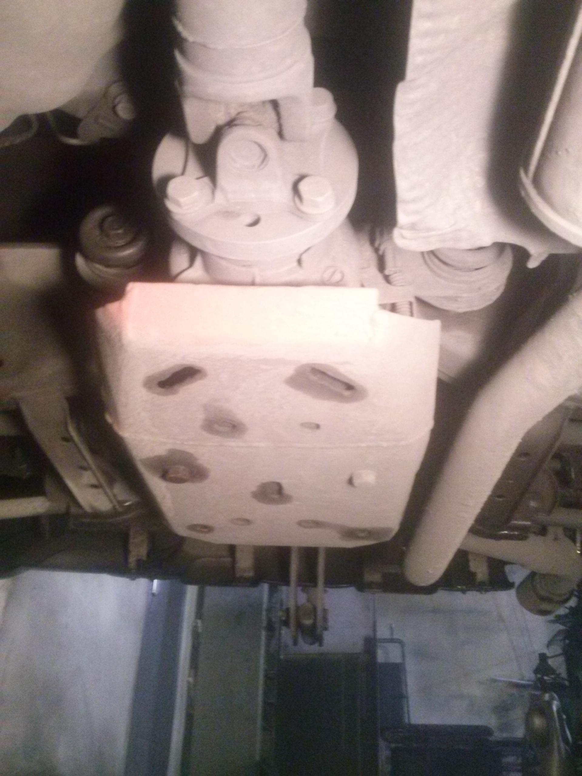

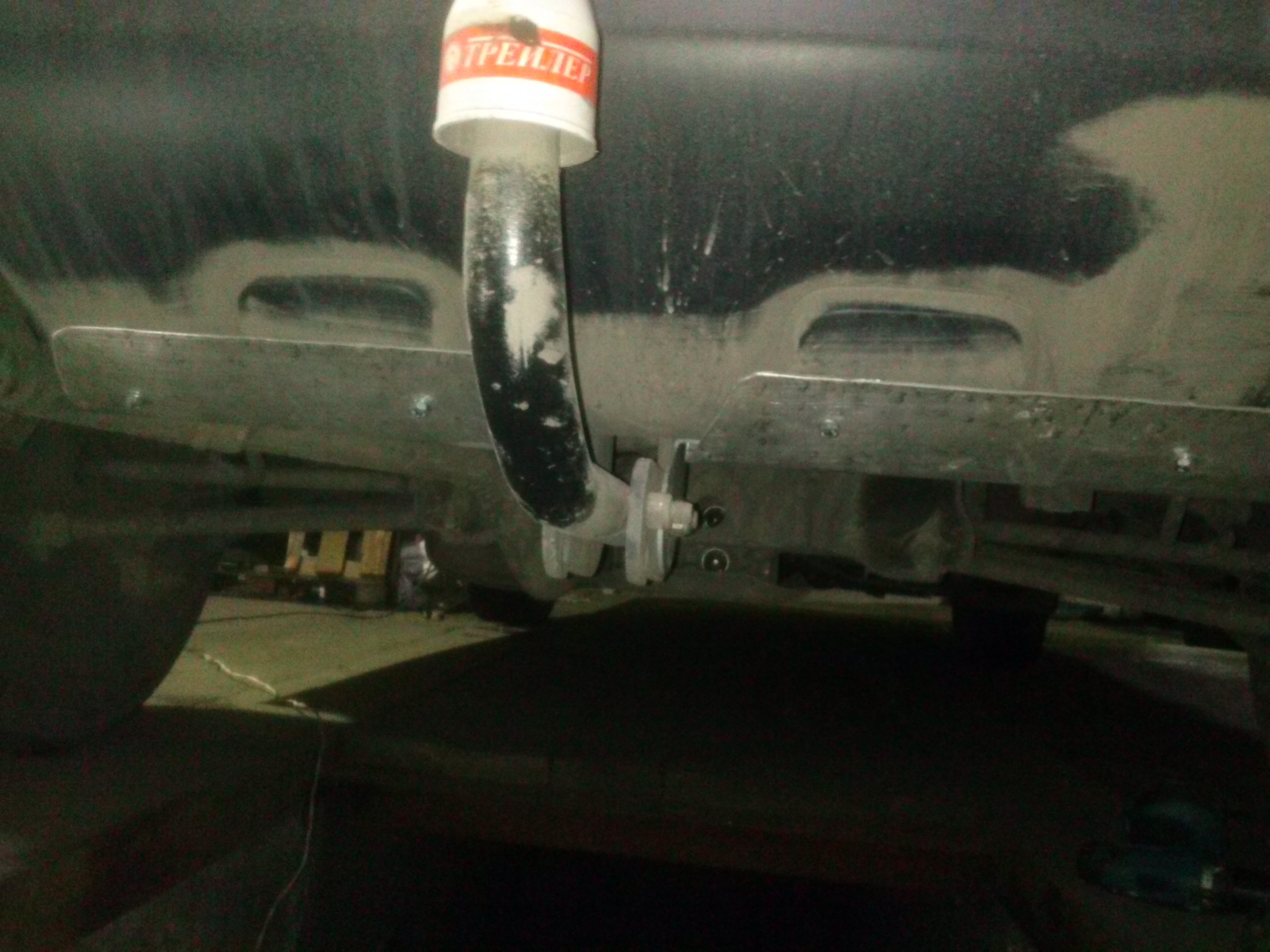

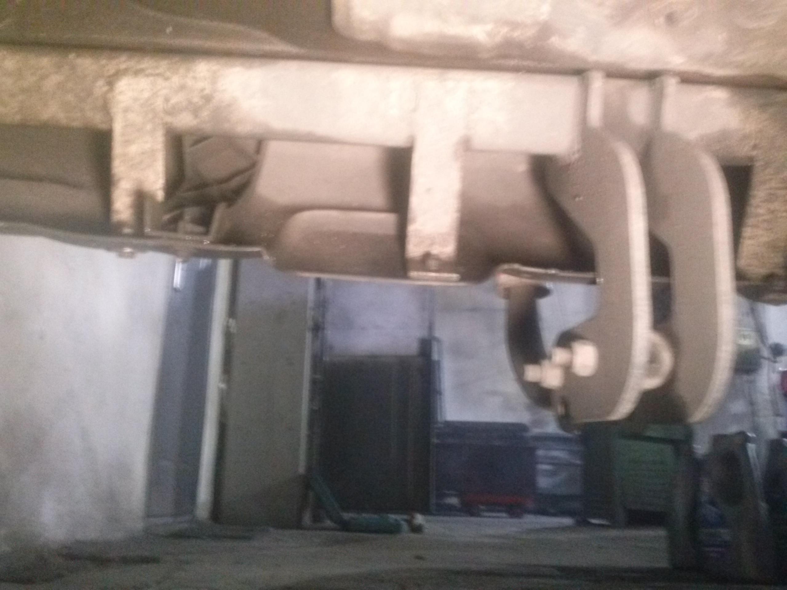

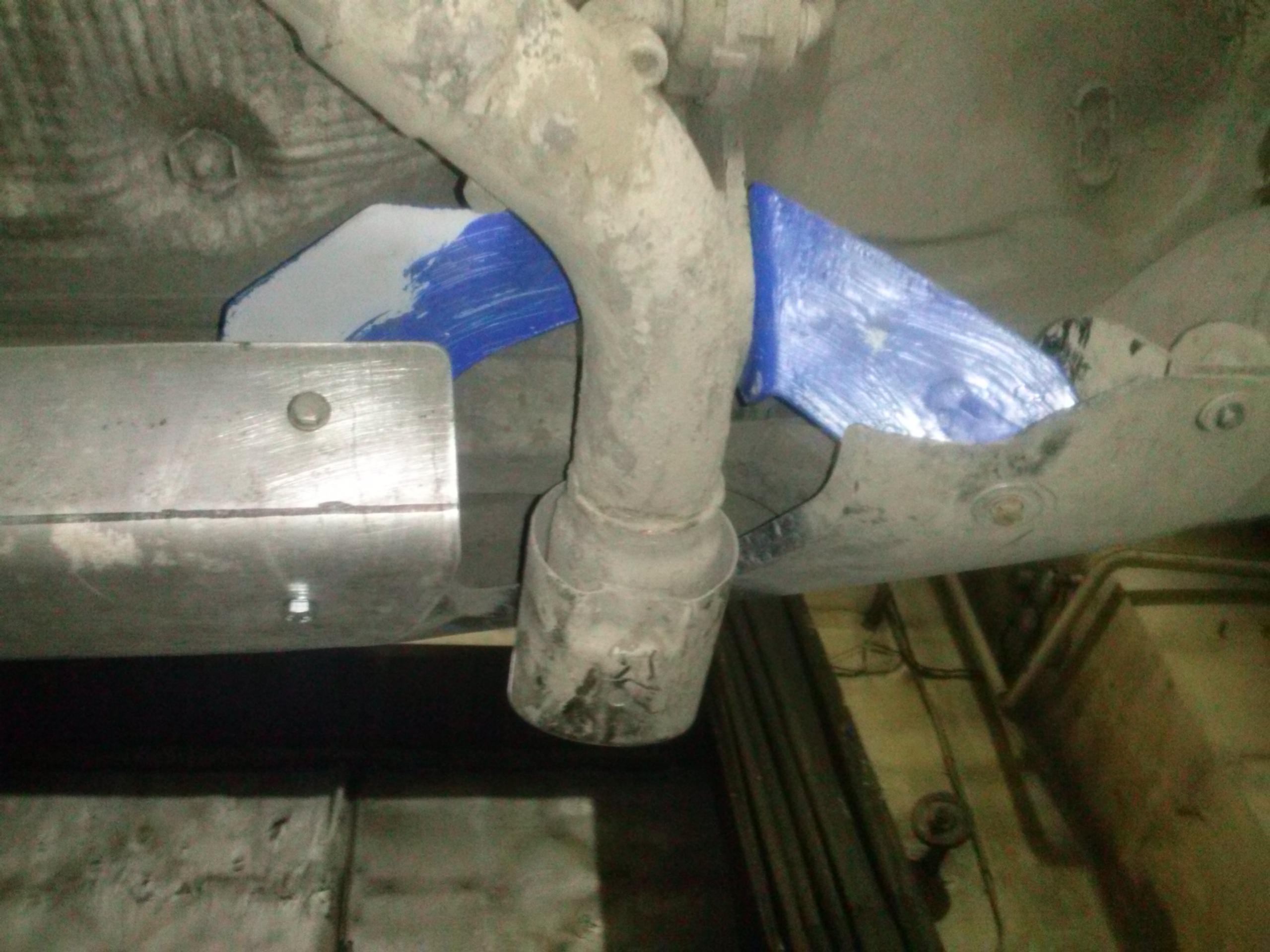

Искал искал, но все или только покупную защиту ставят, или своё выложить стесняются
Какие ещё есть варианты защиты, кроме как полностью от бампера до задней балки?
Сейчас у меня так(фото не очень, но вроде понятно): к фаркопу приварены Г-образные полосы. Думаю типо уголка что-то приспособить по краю бампера, с дополнительными креплениями ушами к болтам от крепления балки фаркопа к кронштейнам, и болтам шара. Думал ещё можно растяжки поставить до задней балки, но они скорее всего будут уже излишни. Делать буду из железа, мне с ним проще работать.
Буду рад и рассмотрю любые идеи

А может взять кусок транспортерной ленты, да поставить снизу по всей длине бампера с загибом к креплению фаркопа? Думаю ширины сантиметров 20-25 вполне хватит,только вот резать ее тяжело. Жесткости у нее хватает, так что можно исхитрить без крепления, просто уложив на какие-нибудь направляйки спереди. Зато можно спокойно ее отогнуть при необходимости. Получится резиновая лыжа.

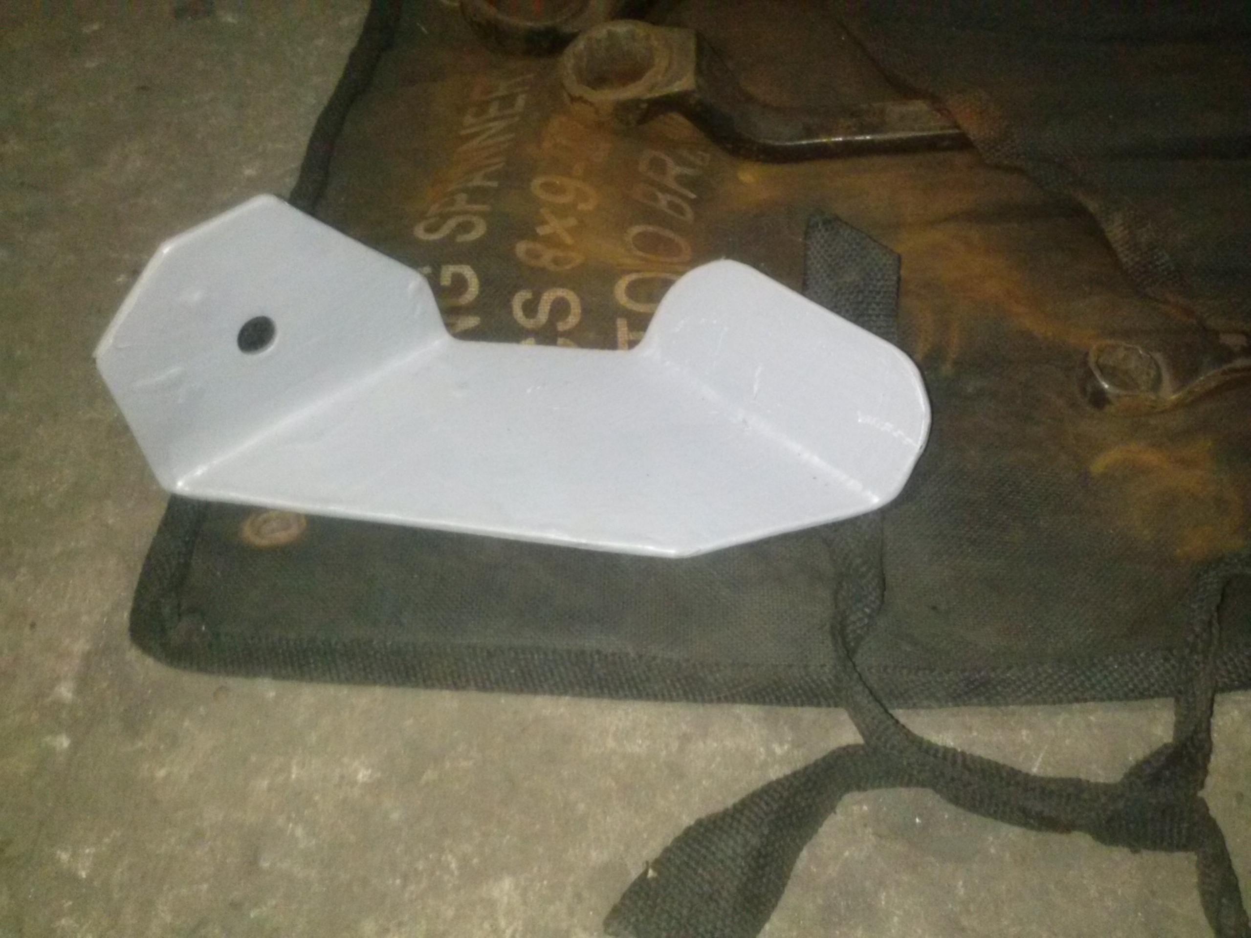

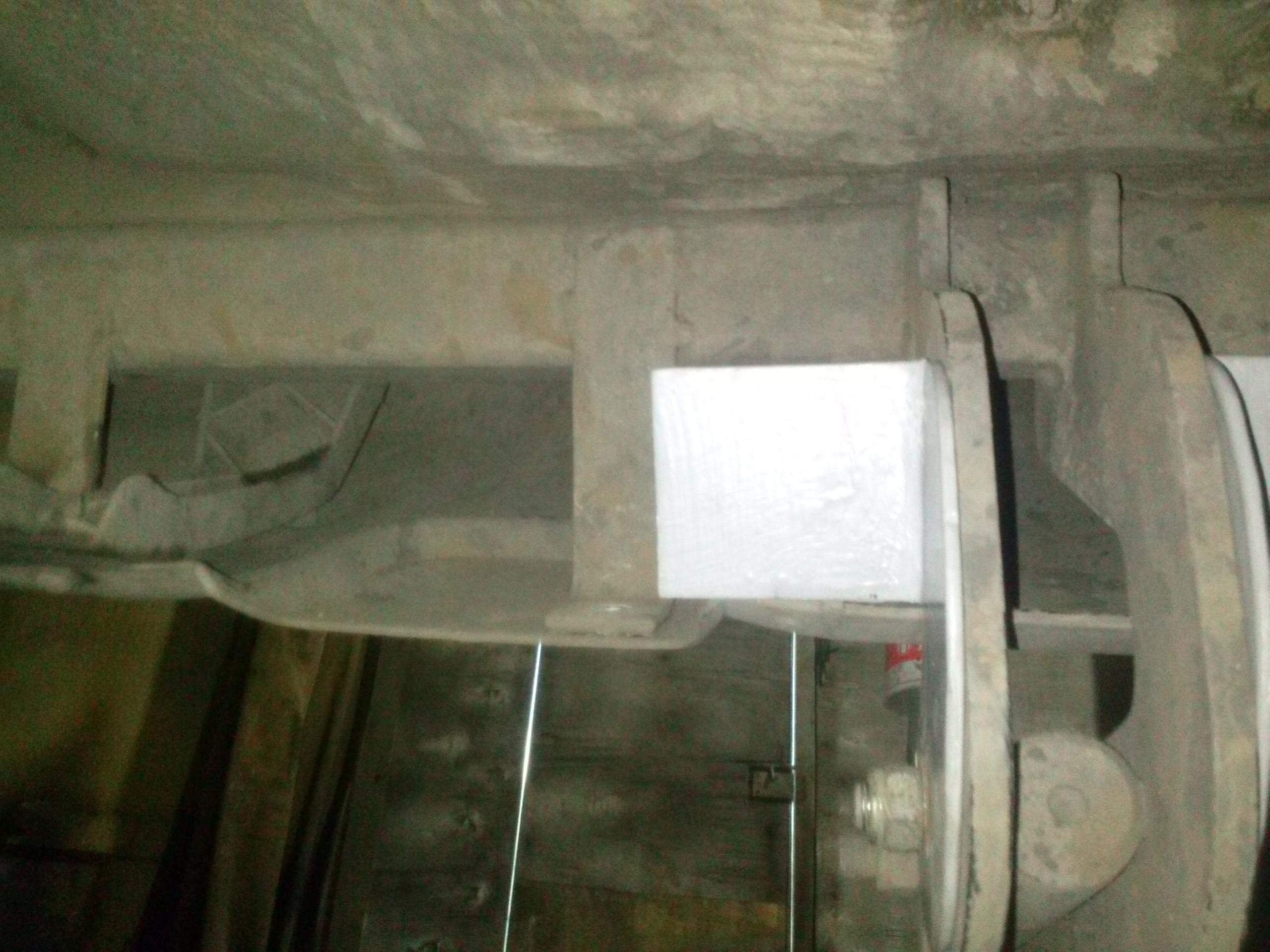

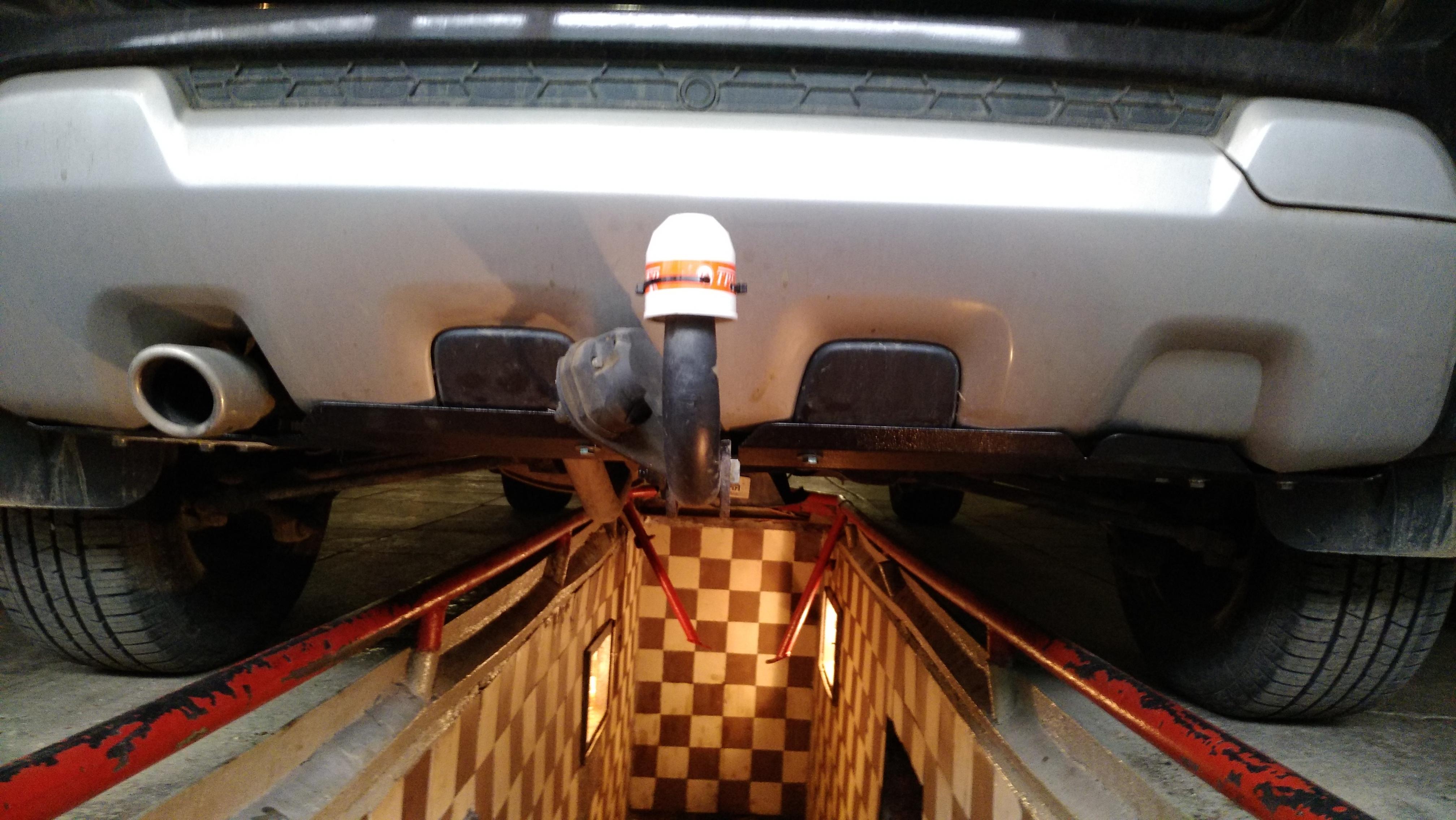

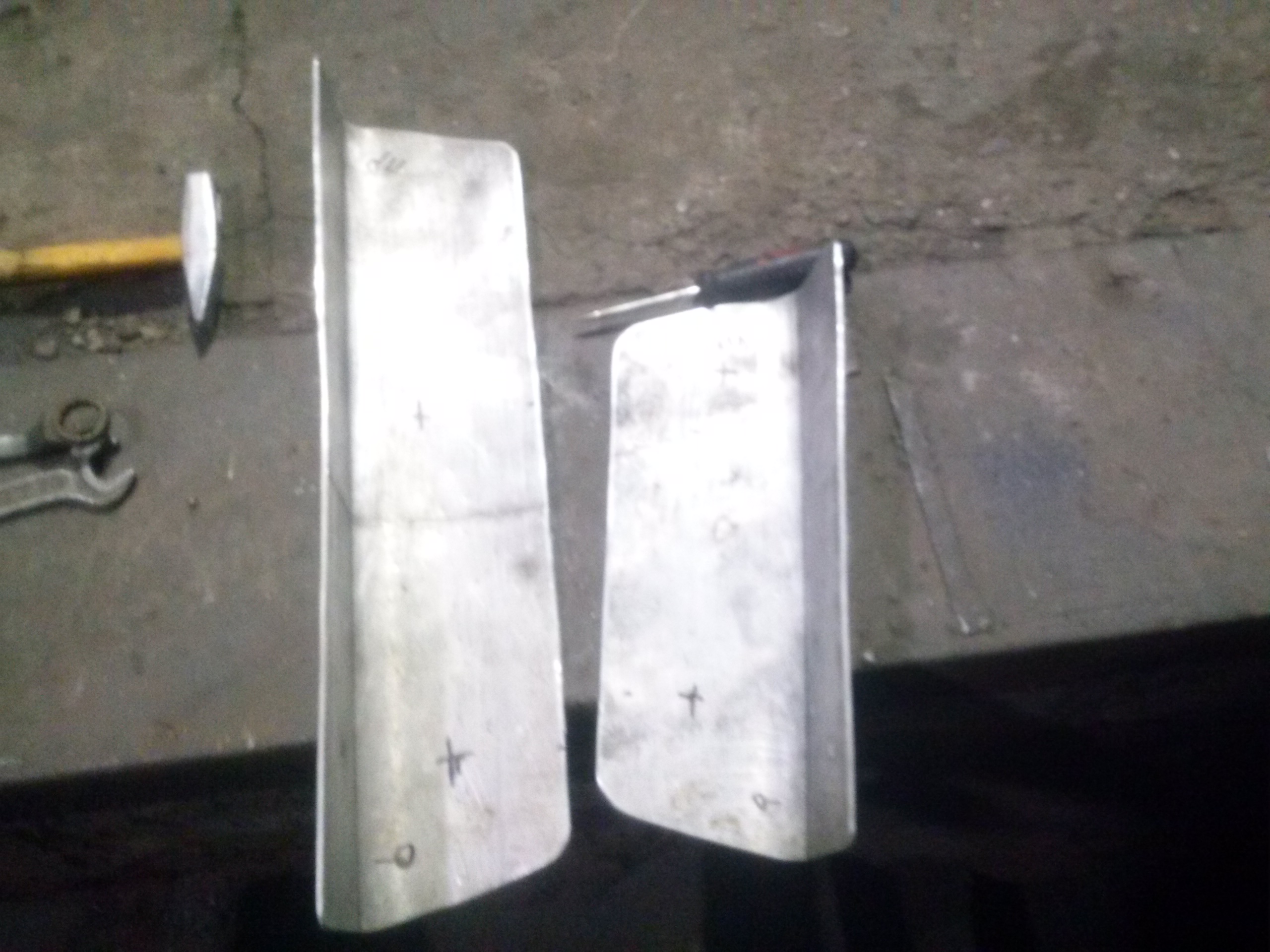

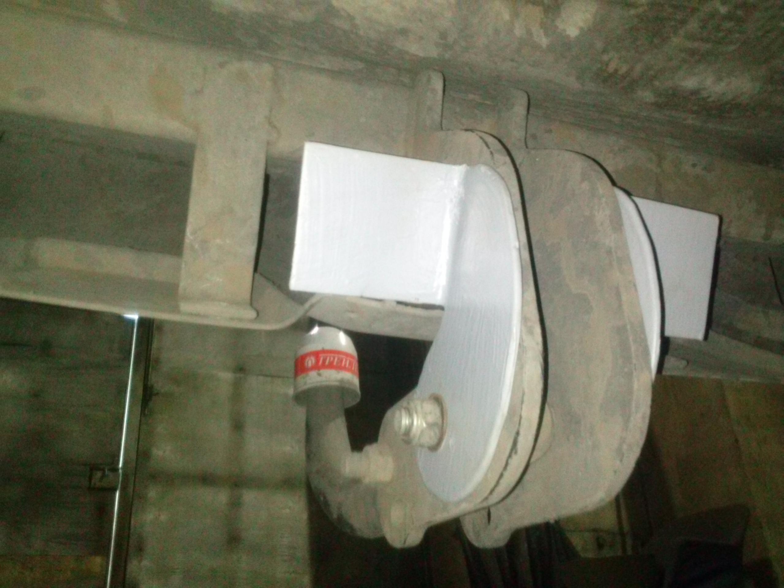

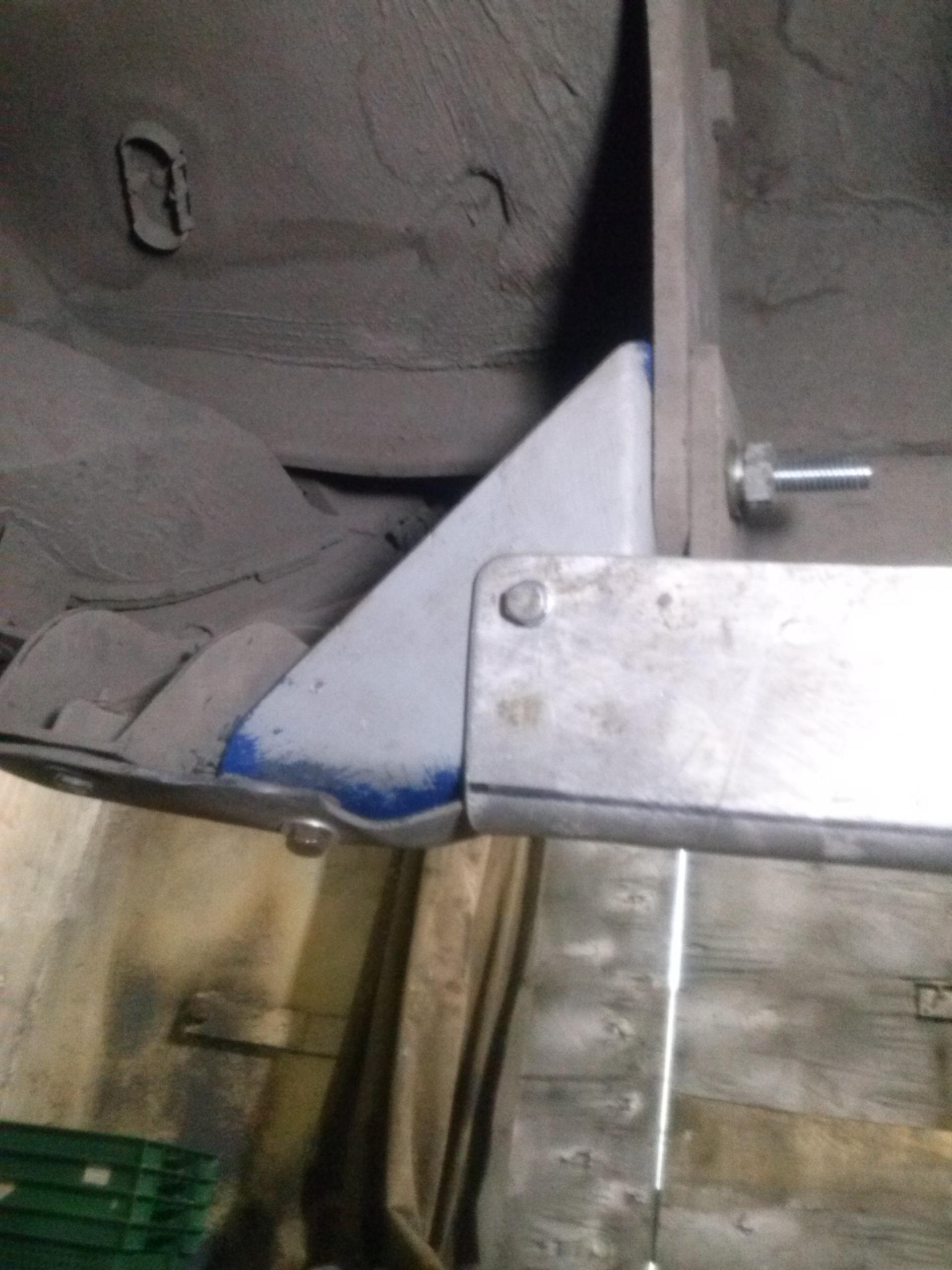

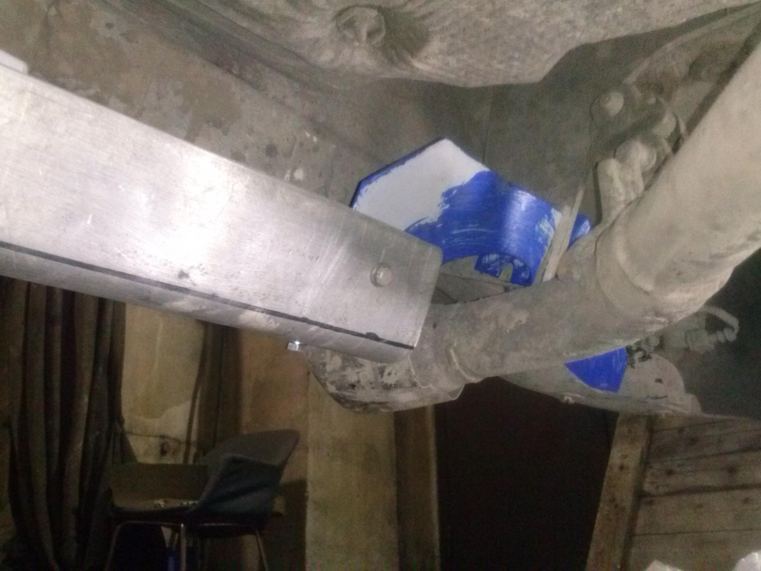

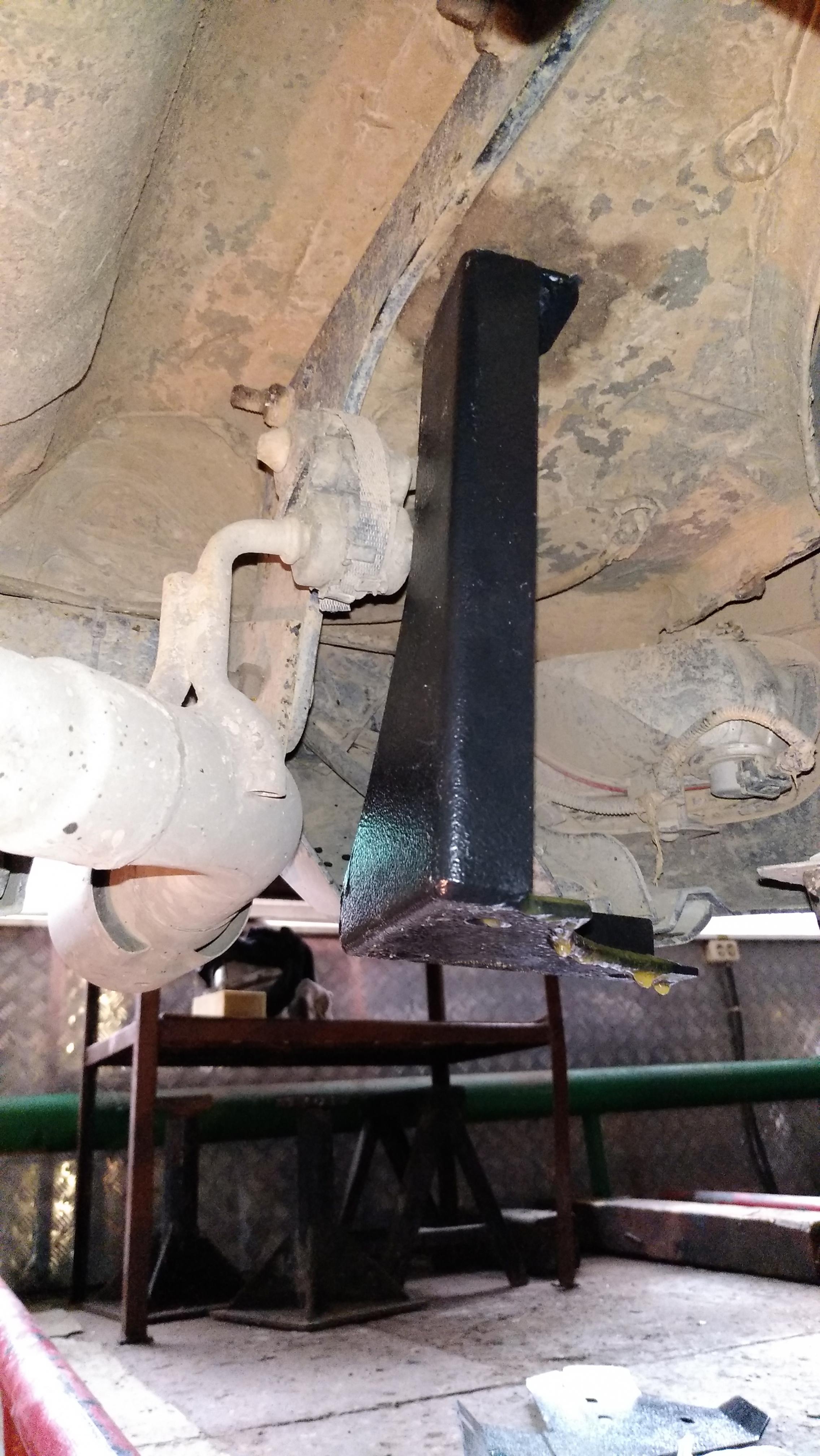

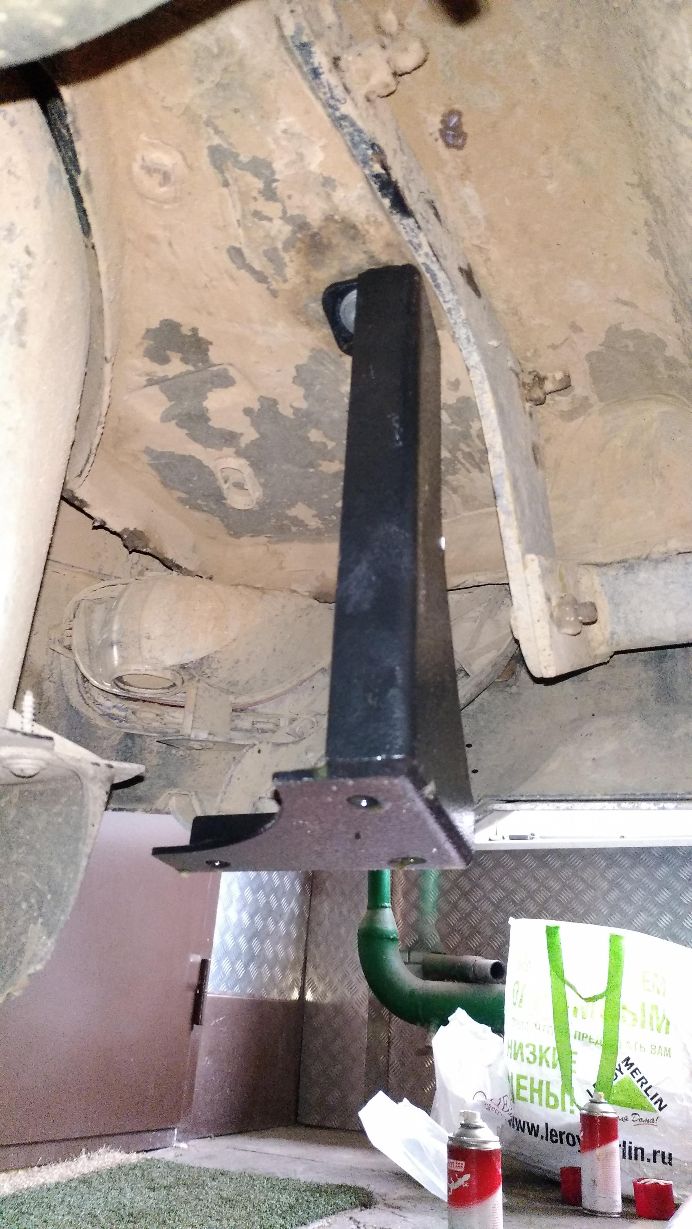

Вчера соорудил защиту заднего бампера. Сначала сделал шаблоны из картона. Потом по ним вырезал 5 кронштейнов из стального листа 3мм, а сама защита бампера из какого-то алюминия, опять же 3мм(на работе нашелся). Как я уже писал, ранее к балке фаркопа были приваренны Г-образные пластины.
Вышло вполне крепко, когда я на ней из ямы висел, даже не шелохнулась

Нормально получилось. Я бы только угол чуть изменил, чтобы более "лыжным" был. Но тут каждый по-своему видит. Главное, что защита назначение свое выполняет.

Но "лопата", нагребающая снег или грунт, осталась. Нужны продольные растяжки, иначе все равно может оторвать бампер.

-=Df=-, А как оттудова потом грязь выгребать? У меня "патриотовская" защита стоит - я с кархером на карачках вокруг ползал полчаса - и то не смог всё вымыть.

Сообщение от Завьял
угол такой сделал с таким расчетом, чтобы алюминий тоже нес какую-то нагрузку за счет профиля
Сообщение от Липтон
получилась больше лыжа, которая крепится к балке фаркопа. На фото ракурс из под машины, там не вертикал. Растяжки посчитал излишними, не та это всё таки машина.
Вообще я вдохновлялся конструкциями, которые используют на Шевроле Ниве и Урбане. Там такой же пластиковый ковш, и при намного слабее защитах, чем сделал я, вроде как ничего не отрывается. Думаю эксплуатация покажет, если что всегда можно будет усилить
Сообщение от Skunk
Изнутри высота этого "желоба" получилась 5см. Конструкцию, чтобы вообще ничего не скапливалось я не придумал. Опять же, эксплуатация покажет слабые места. Может нужно больших отверстий насверлить, но тогда в них тоже может нагребаться. Кершером по любому не подлезешь, даже из ямы, но может это и не нужно будет

Сообщение от Липтон Посмотреть сообщение
Не подскажешь. Можно ее на дорестайл подогнать?

Сообщение от серж 03 Посмотреть сообщение
Сомневаюсь, у вас там глушитель висит поперёк перед бампером, вряд ли он позволит повесить рестайл. защиту. При этом сам глушак неплохо защищает бампер.
