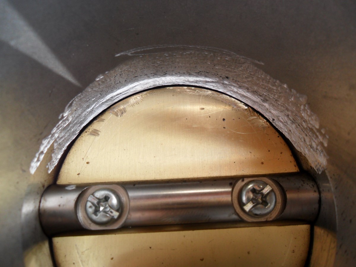

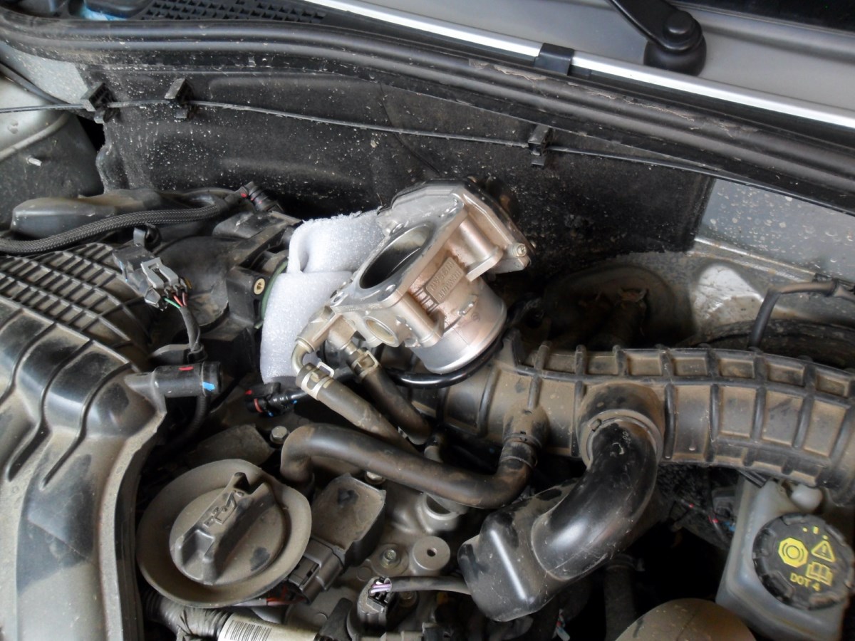

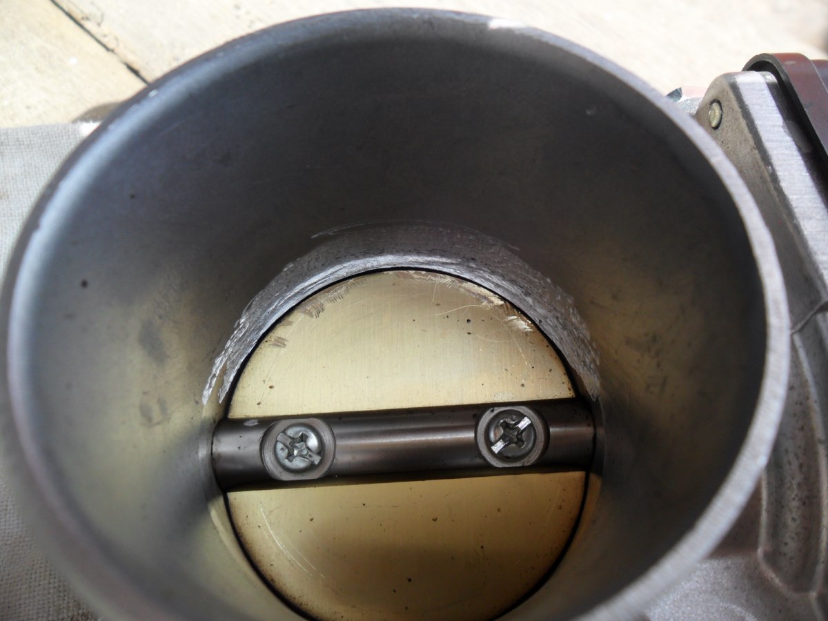

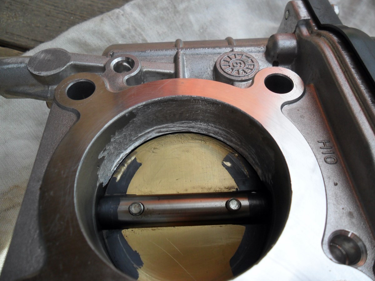

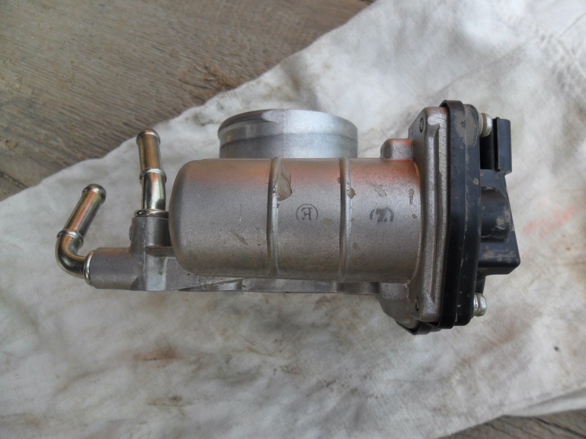

По умолчанию Re: Тюнинг заслонки дросселя.
Сообщение от andimorgan Посмотреть сообщение
Да по обсуждали и затихли.

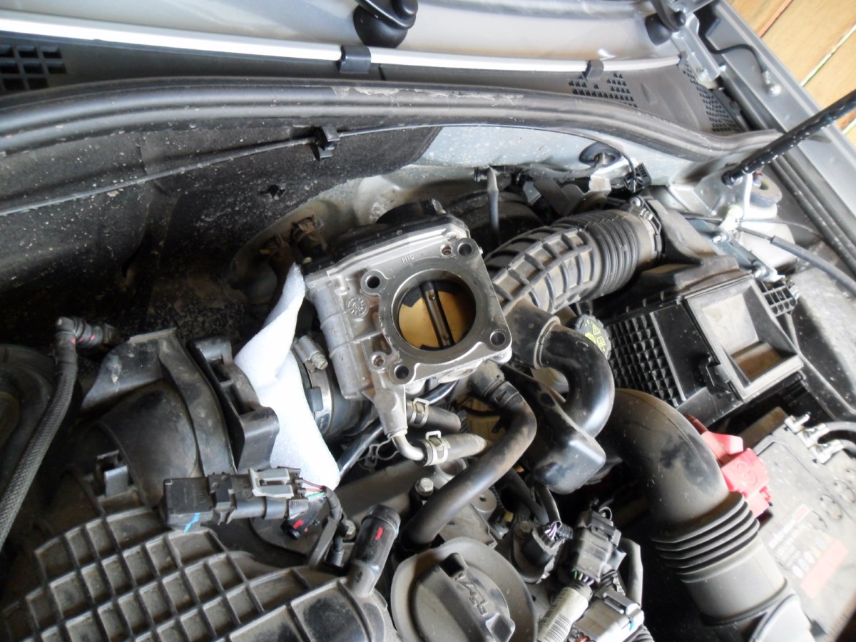

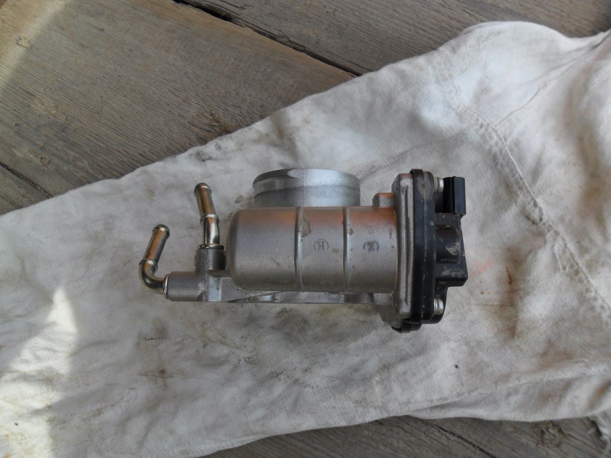

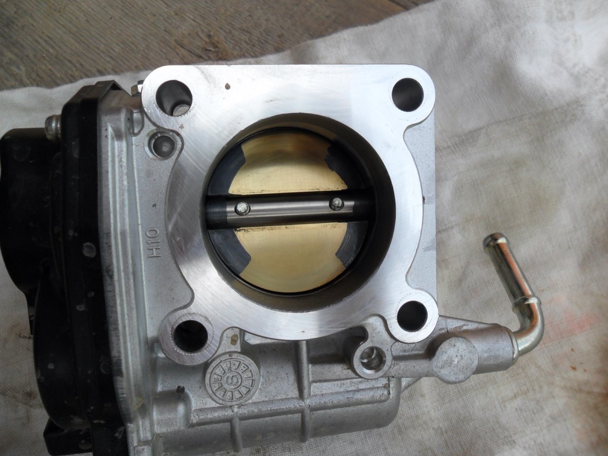

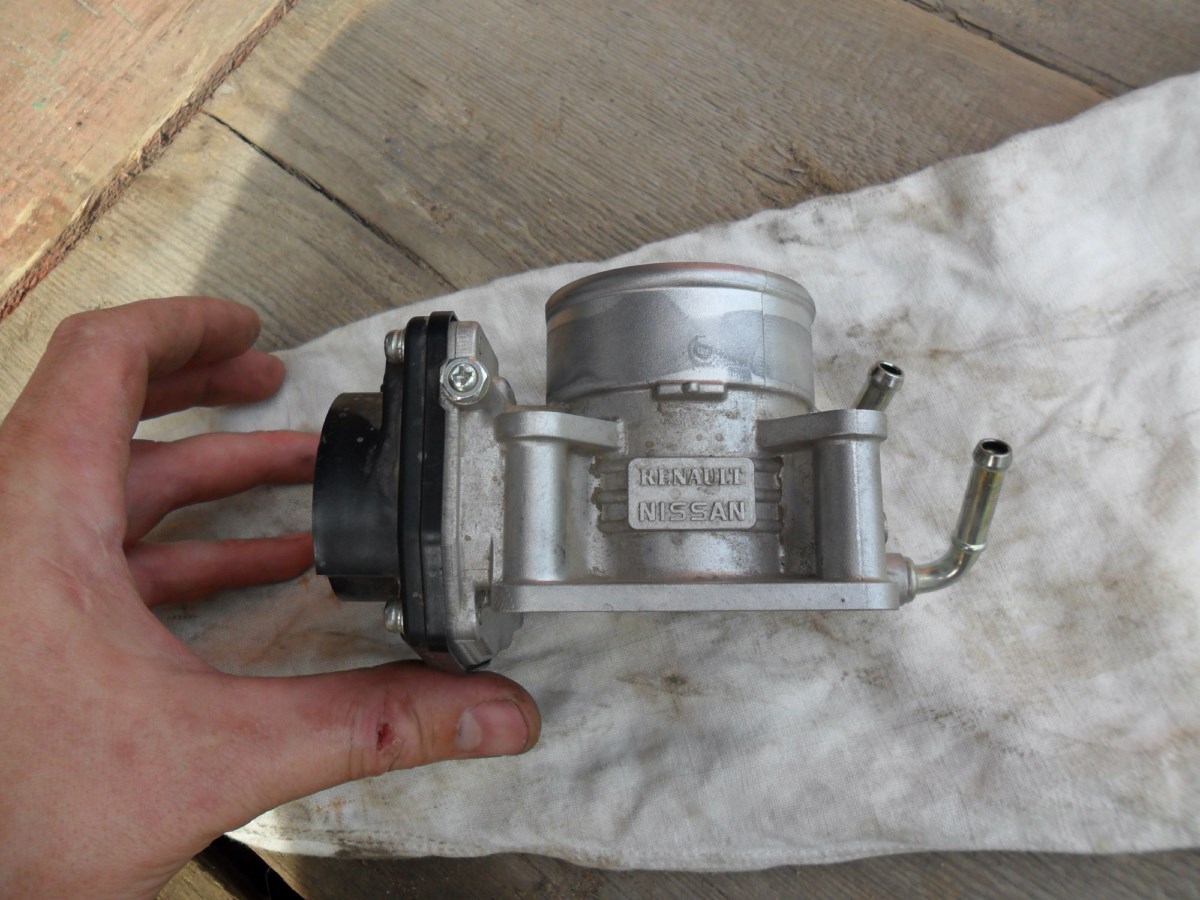

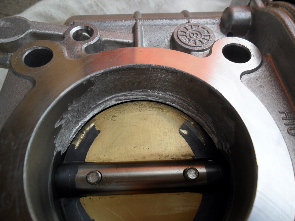

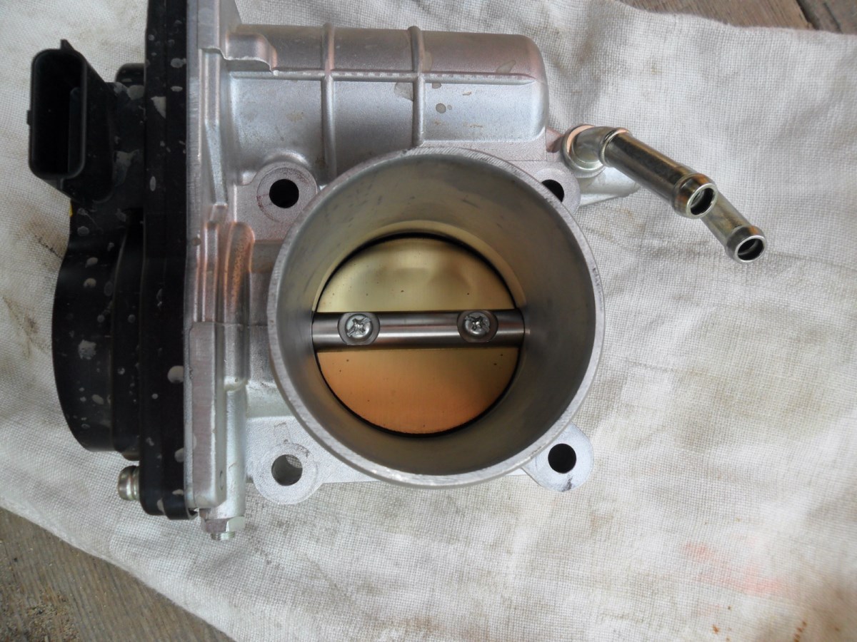

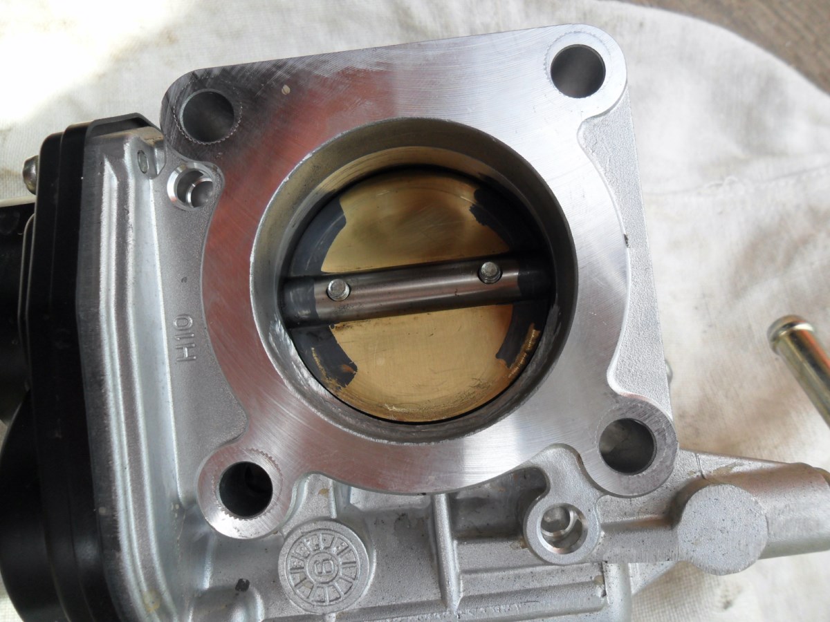

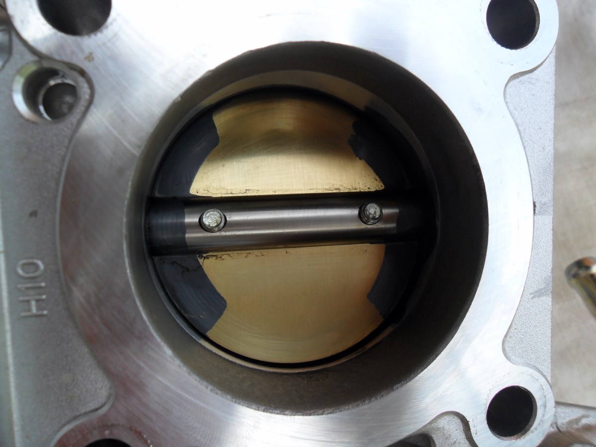

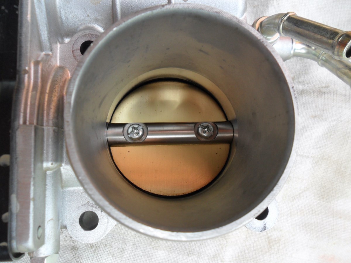

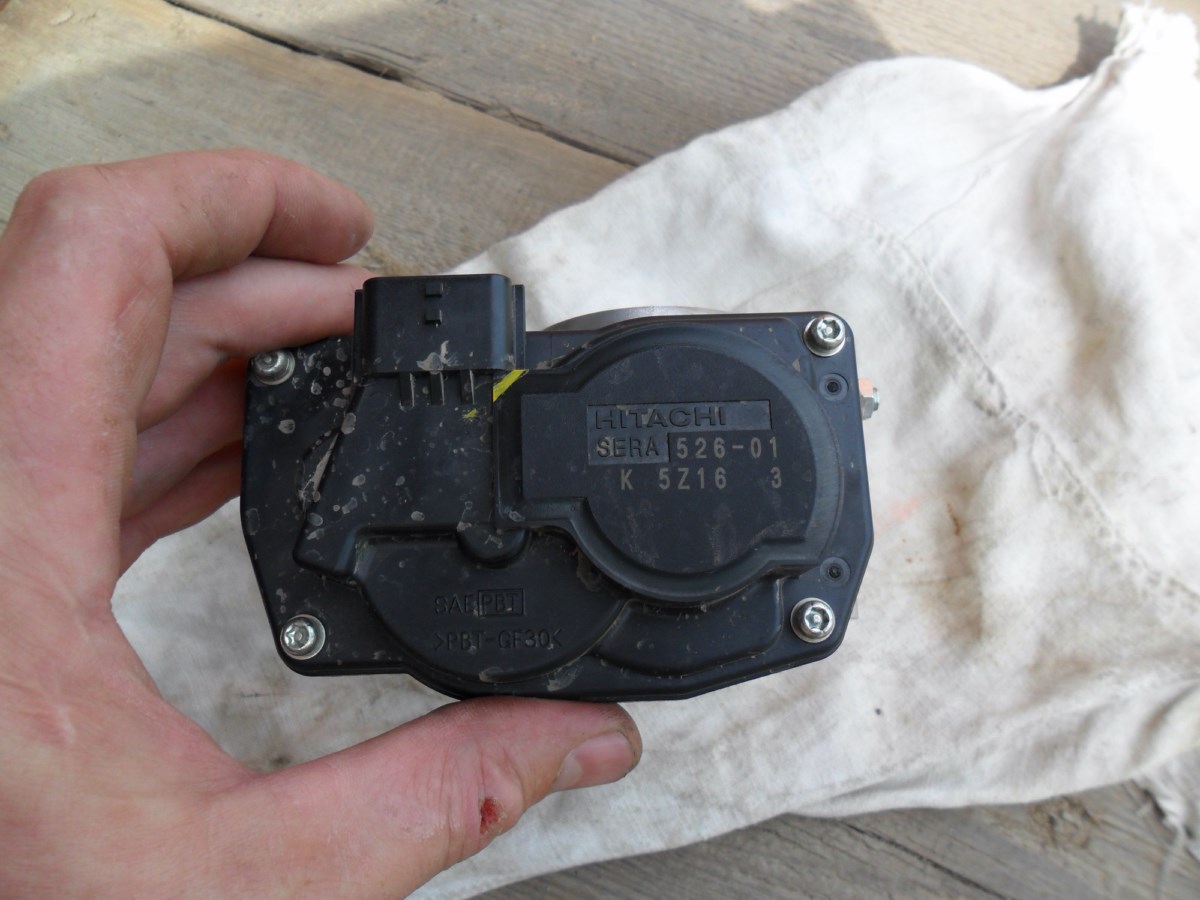

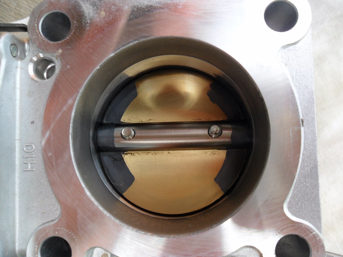

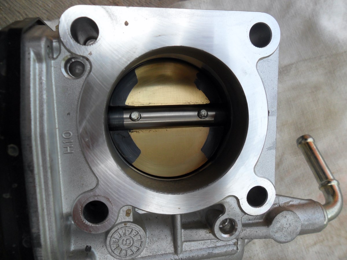

Перелопатив кучу информации и послушав мнение умных людей, решился сделать МД тюнинг своего Дастера.
В общем то на всю процедуру ушло около часа неспешной работы, тосол сливать не требуется, шланги глушатся 2 болтиками на 8;
Результат, все работает прекрасно, с низов добавился так необходимый момент, у меня двигатель 114 л.с., тяги на низах катастрофически не хватало. Сейчас машина достойно стала съезжать со 2 передачи, махинаций с сцеплением практически не требуется. Тело дросселя на Ниссановком движке снизу толстое пилим 3 мм. свободно, сверху тонкое, как на Нексии всего где то мм. 2-2,5, точнее сказать трудно. пилил около 1,5-2 мм. Если проткнете по неосторожности, лечится очень просто эпоксидкой с наполнителем алюминиевая пудра или без последнего. Расход по компу по городу упал если не топтать с 12,7 до 10,8 л/100. Давить на педаль газа, как раньше уже нет такой необходимости. Такого недостатка, как многие указывают на других авто, как сильно чувствительная педаль нет и в помине. Возможно потому что ход педали газа на Дастере изначально очень длинный и я в этом плане вообще ни чего не почувствовал, кроме может быть того что педаль стала чуть более информативная. Очень приятные ощущения. Раньше с прицепов приходилось крутить двигатель постоянно чуть про...л и все мотор уже детонирует, сейчас же на оборотах с 1000 моторчик прекрасно себя чувствует. Да такой очень важный момент, кто будет делать, заслонка в нерабочем положении всегда слегка приоткрыта на величину холостого хода, пилить нужно в этом положении если попытаетесь выпрямить и пропилить так могут заплавать обороты холостого хода. Удачи! Если есть вопросы спрашивайте. Есть несколько фото выложу.
Название: SAM_1551 [Разрешение рабочего стола].JPG
ID:	117801   Нажмите на изображение для увеличения
Название: SAM_1552 [Разрешение рабочего стола].JPG
ID:	117802   Нажмите на изображение для увеличения
Название: SAM_1553 [Разрешение рабочего стола].JPG
ID:	117803   Нажмите на изображение для увеличения
Название: SAM_1554 [Разрешение рабочего стола].JPG
ID:	117804   Нажмите на изображение для увеличения
Название: SAM_1556 [Разрешение рабочего стола].JPG

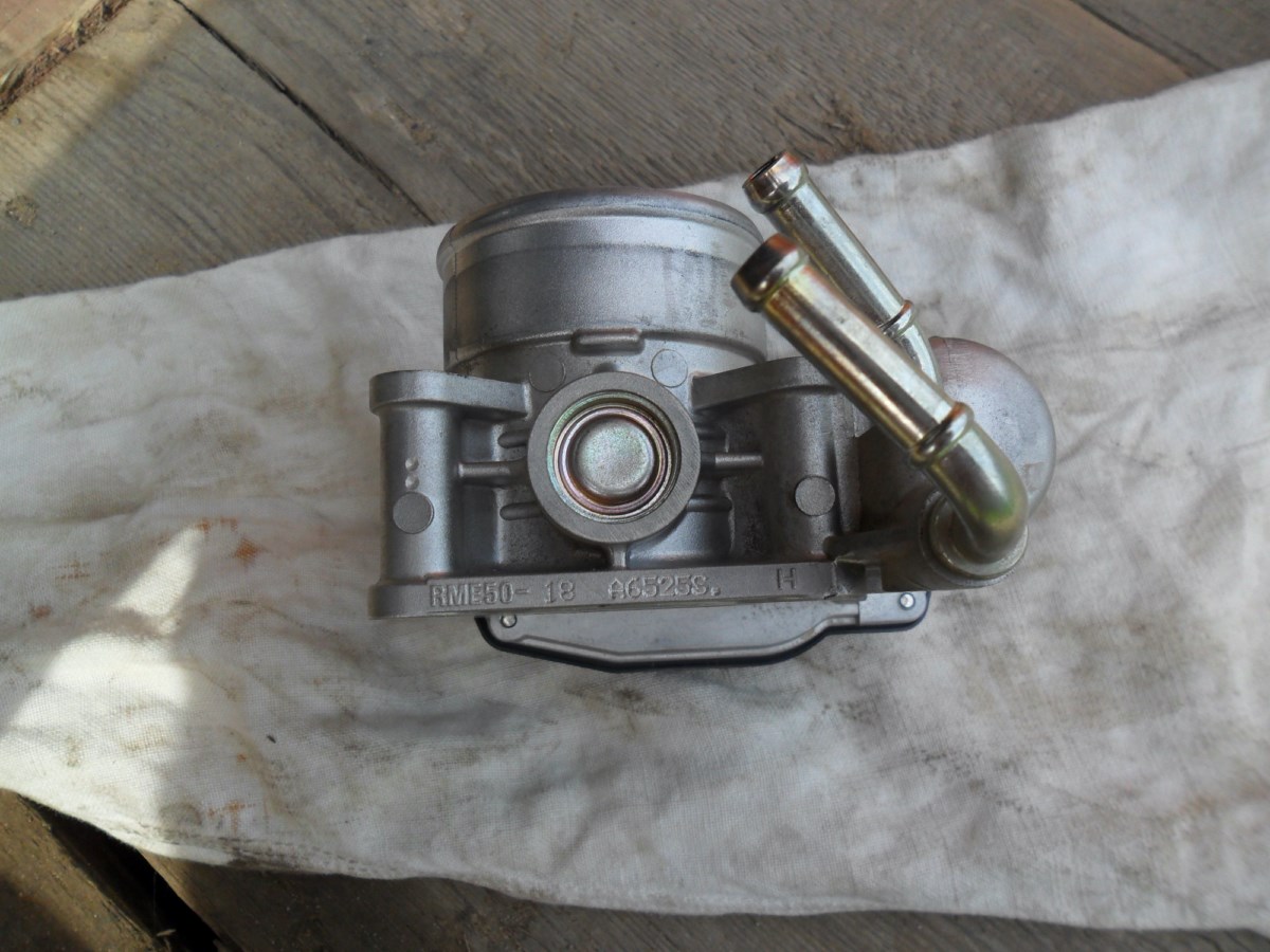

Вторая партия.

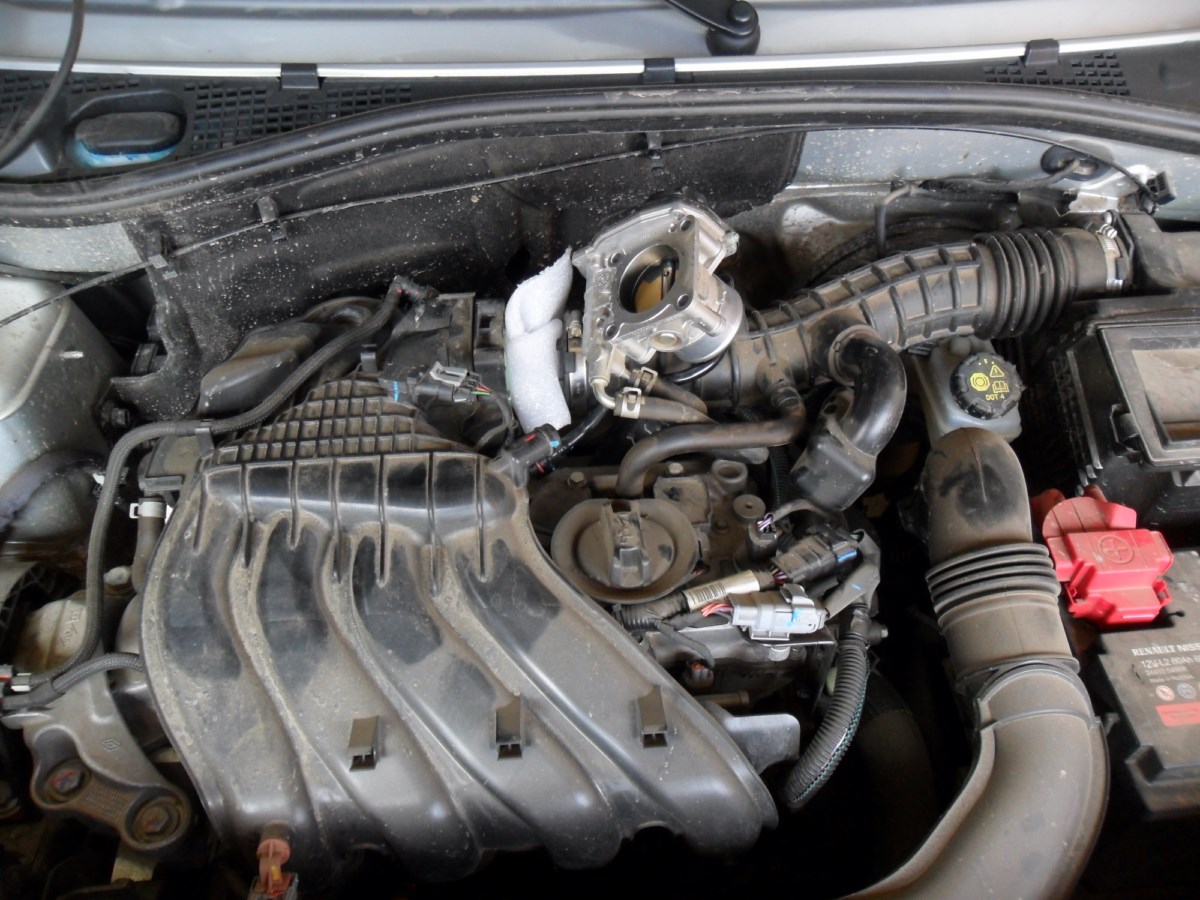

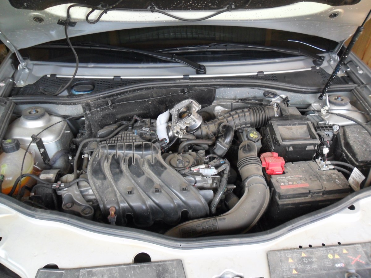

Третья партия.
Название: SAM_1566 [Разрешение рабочего стола].JPG
ID:	117813   Нажмите на изображение для увеличения
Название: SAM_1567 [Разрешение рабочего стола].JPG
ID:	117814   Нажмите на изображение для увеличения
Название: SAM_1568 [Разрешение рабочего стола].JPG
ID:	117815   Нажмите на изображение для увеличения
Название: SAM_1569 [Разрешение рабочего стола].JPG
ID:	117816   Нажмите на изображение для увеличения
Название: SAM_1571 [Разрешение рабочего стола].JPG

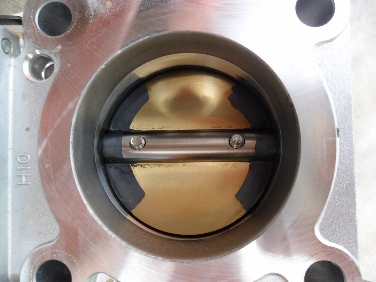

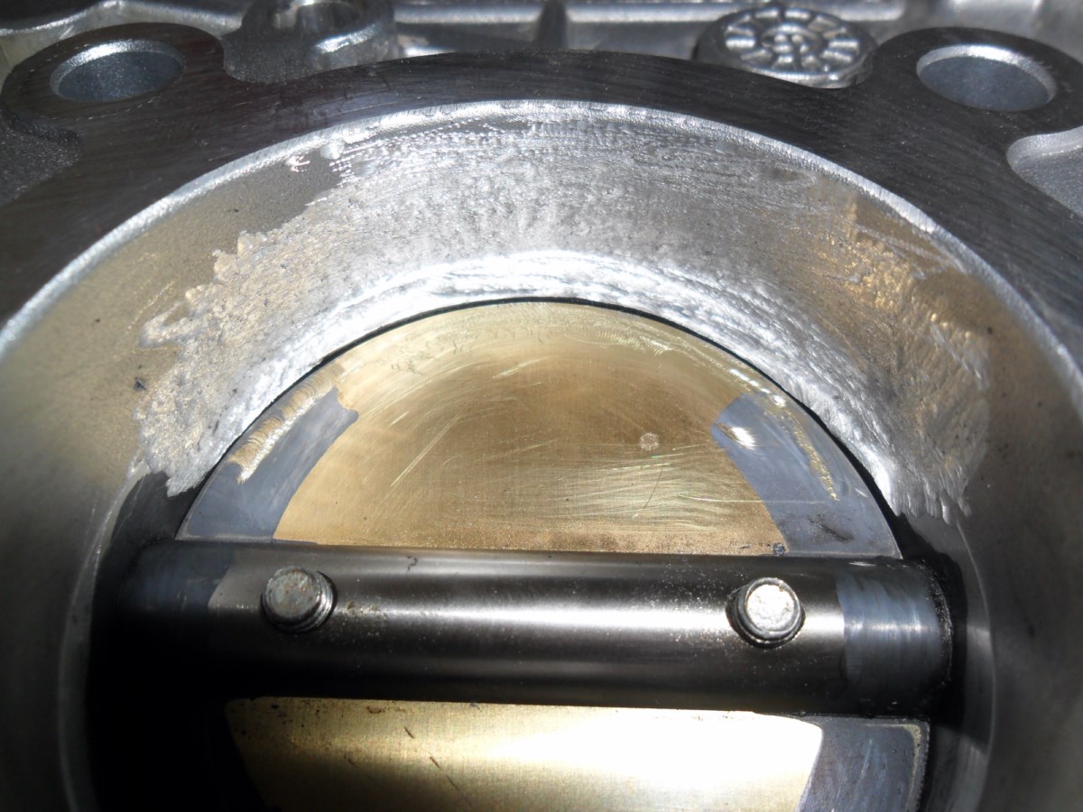

Фото до и после напилинга
Название: SAM_1572 [Разрешение рабочего стола].JPG
ID:	117818   Нажмите на изображение для увеличения
Название: SAM_1573 [Разрешение рабочего стола].JPG
ID:	117819   Нажмите на изображение для увеличения
Название: SAM_1575 [Разрешение рабочего стола].JPG
ID:	117820   Нажмите на изображение для увеличения
Название: SAM_1576 [Разрешение рабочего стола].JPG
ID:	117821   Нажмите на изображение для увеличения
Название: SAM_1578 [Разрешение рабочего стола].JPG

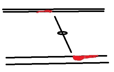

Ну и на последок
Название: SAM_1580 [Разрешение рабочего стола].JPG
ID:	117823   Нажмите на изображение для увеличения
Название: SAM_1583 [Разрешение рабочего стола].JPG
ID:	117824   Нажмите на изображение для увеличения
Пока семь раз отмеришь, другие уже отрежут!

Думаю все тоже самое. Разницы не вижу. Прошел 2000 км ездил на отдых полет нормальный. С прицепом в натяг самое то.

Провал сходит на нет. Двигатель начинает хорошо тянуть, в натяг на малых оборотах.

а еще бы конкретный чертежик или зарисовку внутри маркером, для более точного понимания.

[QUOTE=Alekc-r;1020144]
Сообщение от YEgory Посмотреть сообщение
Одно предложение противоречит второму (это про "давить" и чувствительность").
"Давить" было написано в смысле, раньше мотор тупил до 2500 -3000, просто не ехал, вот и приходилось жать без толку на педаль газа, так сказать крутить движок, чтобы он хоть как то ехал. Сейчас обороты по отношению к ходу педали меняются точно так же по крайней мере я изменений в этом плане ни каких не почувствовал, а вот тяга с низов добавилась именно с низов подчеркиваю на оборотах выше 2500-3000 разницы вообще ни какой!
Сделав выборку в корпусе заслонки вы увеличили количество проходящего воздуха при углах малого дросселирования по сравнению с расчётным что в свою очередь обеднило смесь, дальше мозг по лямбдарегулированию внёс коррекцию и теперь у вас долговременная сколько то в плюсе, так ещё и кратковременная регулярно прыгает в плюс. Конечно раздраконить дроссель доступнее чем делать чиптюнинг и результат примерно одинаковый но не правильней ли было найти и устранить первопричину провала вместо подмены одного обмана мозга другим?
И кстати того же эффекта люди добиваются простым поджатием кромок заслонки пассатижами - и эффект тот же и назад вернуть реальнее, правда проще и перестараться
инь янь хрень

[QUOTE=archibalddias;1020526]Странно, вы себе часом до тюнинга пустышку на фильтр не меняли? Просто у меня 12го года и не то что не шитая, даже заводские обновления для борьбы с нестабильным запуском в мороз не делались но я бы описал поведение своего автомобиля сейчас так же как вы после тюнинга
---------- Добавлено в 21:29 ---------- Предыдущее написано было в 21:03 ----------
Сообщение от Alekc-r Посмотреть сообщение
Фильтр не резал и не менял, а ехать по Москве это не тоже самое что по маленькому городу, где улицы и расстояния короткие. Впрочем слова, словами, просто надо сесть и сравнить. Недавно специально со своим другом на дастере поменялся авто (у него без ДДУ), сравнили ощущения - нет задержки в начале хода педали, у меня приемистость лучше. Опять же кто как ездит - кому и трактор - болид, кому то просто нужно переместится из точки А в точку Б, иногда в грязь и с скарбом или стройматериалами в багажнике. А по коррекции там несколько десятков параметров и все взаимосвязаны, одно влияет на другое, это система весов, уравнять которые можно усредненно, что присутствует в стоковой прошивке и она универсальна, остальное - эксперименты чип-тюнеров. Да и бензин после чип-тюнинга рекомендуют лить не ниже 95, а 95 бензин на наших заправках по качеству сильно отстает от 95 в Европе, даже на сетевых брендовых заправках можно дерьма залить.

Сообщение от moryachok174 Посмотреть сообщение
лехко, на двушке,
но мы ведь не об этом, просто есть сомнения, что электронная педаль по-другому себя ведет....
Не, с дуру и хрен можно сломать, понятно, что если отвалишь газу и на 1,6 колеса на второй начинают свистеть особенно если опу отключить, но вопрос то был не в этом, а в комфортном троганьи с места, со второй передачи, это безусловно присутствует.
