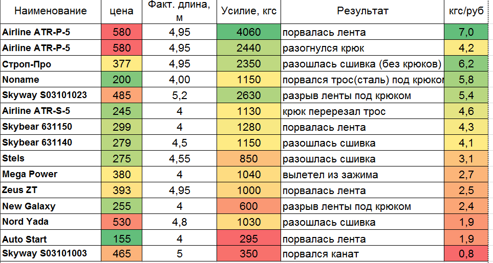

Свел в таблицу и добавил кгс/руб.
Тест 5?  тонных тросов.
PS Сам пользую 10мм альп. веревку вдвое и стальные карабины "бобы".
Имхо: более универсально.
