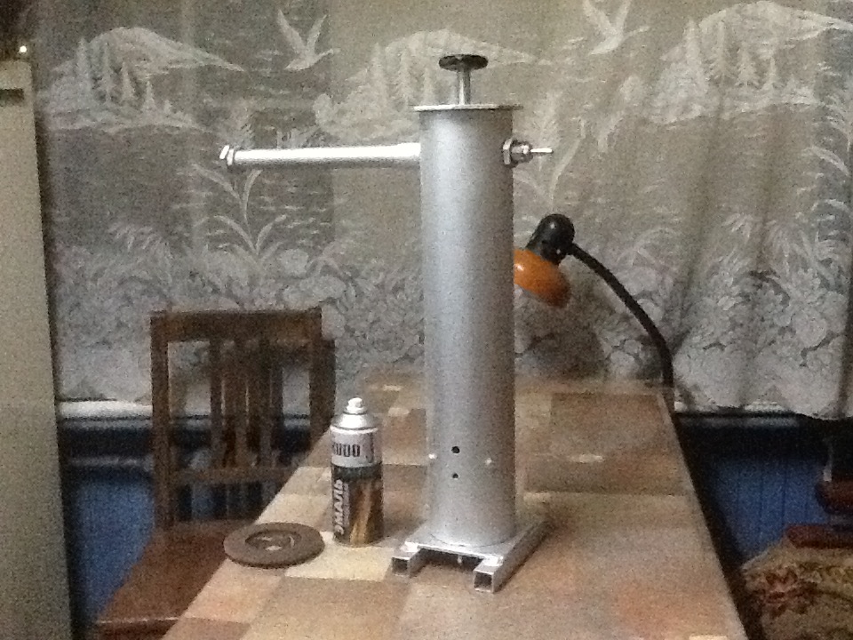

Сообщение от Дуся 69
Всем привет! Хочу затронуть тему только холодного копчения. В деревне часто коптили рыбу разную, мясо и т.д. , но горячим способом. Давно вынашивал мысль о холодном дыме. Сдерживало трудоемкость рытья дымохода и естественно все сооружение. Это так называемый Дедовский метод, прошлый век. В интернете много видео про дымогенераторы, можно конечно купить, сделать можно намного лучше и дешевле. Вот я доделываю свой дымогенераторы. На этой неделе выложу фото, можно и размеры. Дымогенераторы это кусок трубы 50см, диаметром10см, компрессор от аквариума и мелочёвка. Не надо костра, рыть траншею около 3метров и постоянно следить и подкладывать щепки или опилки, дым должен быть не горячим. Кто придумал дымогенераторы, Большое спасибо, вот это изобретение!!! Теперь любой может сам коптить холодным способом. Думаю созданная мной эта тема, будет полезна для любителей копченостей. Копти сам и не трать большие деньги. Сделай дымогенератор своими руками, порадуй знакомых и родных! Ждите моих фото.
Вот так называемая мелочёвка. Купил сегодня шумовку из нержавейки в хоз . магазине. Диаметр 115 мм, толщина металла 0,9мм. Это будет колосник в дымогенераторе, только чуть уменьшу диаметр.
Ещё купил штуцера 2 штуки, под шланг 9 мм, с внутр. Резьбой 1/2.. Один штуцер для шланга от компрессора, второй будет выполнять роль трубки наддува.
Сергей ! !У меня все на работе. Завтра сделаю фото и выложу все ,что уже готово. Опишу все подробно с размерами и эскизом.
Трубка наддува. Труба 1/2 дюйма, длина 100мм.
Трубка в сборе. Размер 110мм, то что будет в корпусе дымогенератора. Крепление к корпусу гайками с двух сторон.
Взял шумовку, отрезал ручку. Сделал болгаркой прорези. Язычки подогнул по всему периметру, до диаметра 100 мм. Получился колосник. За счёт подгиба язычков , колосник не будет болтаться в корпусе дымогенератора .
В третьем снимке мною допущена ошибка, надо 100 мм. В противном случае трубка наддува не вставится в отверстие внутри корпуса.

Вот и покрасил свой агрегат. Краску пришлось греть автогеном. Серебрянка пачкает. Может надо было брать краску другого цвета, была чёрная, красная и синяя. Снял видео, обработаю выложу. Перед покраской отшлифовал лепестковым кружком, снял всю ржавчину.
