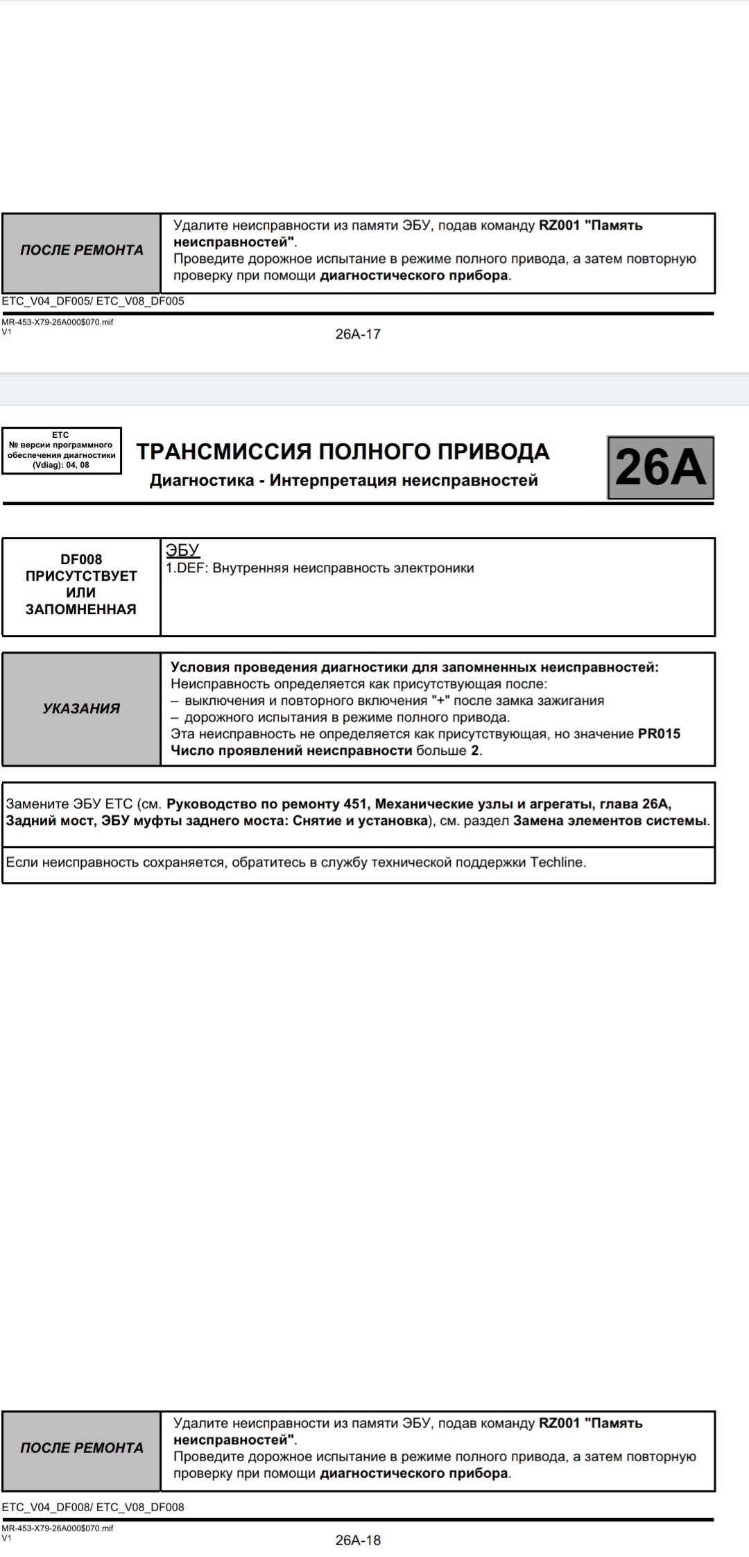

fox090594
прописывается ошибка df008
DF008 - Transmission - Multifunction switch intermediate position
Ошибка вроде прямо говорит что проблема с селектором. Схема управления:
0081_A4.PDF
1446 Селектор
2017 ЭБУ
Похоже управляется так - при переключениях подается земля на один из выводов 1,3,6, что соответствует выбору одного из режима. Снять переключатель точно прозвонить, затем принудительно замкнуть 7 пин на пин режима AUTO прямо в разъеме (исключаем переключатель) и поездить так. Если повториться, проверять кабель до ЭБУ.

Сообщение от Assa
fox090594
Вложение 131771
1446 Селектор
2017 ЭБУ
Учитесь нормально пользоваться поиском по ошибкам. В каждых блоках свои расшифровки ошибок, а авто вообще 6ст мкп.

Сообщение от Morze701
Этл крайняя прошивка. Ищите проблемы с проводкой.
Нет ошибок по питанию или на муфту, только внутренняя неисправность. Блок внутри выглядит отлично. Не было влаги и распаев. Только есть процессор Моторола, а они славятся тем что прошивки глючат, работая автоэлектриком не раз с таким сталкивался на Мерседесах и прочих авто. Лечется перепрошивкой.

Сообщение от fox090594
Да, " Multifunction switch" это ошибка селектора АКПП (не внимательно глянул, бывает), но тем не менее в разных блоках эта ошибка обозначает примерно одинаковое - проблема работы с внешними датчиками. Если у селектора 4x4 на 7 пине будет плохая земля, то он тоже может создать на ЭБУ положение "промежуточного состояния" (когда ни на одном пине 1,3,6 нет земли). Ну согласен, это из разрядов плясок с бубном, когда уже ничего не остается.
Если блок вскрыт, то можно попробовать залить туже прошивку через внутрисхемку, нужно смотреть какие есть разъемы. В таких случая иногда так же помогает просто пропайка ножек микроконтроллера.
---------- Добавлено в 09:54 ---------- Предыдущее написано было в 09:45 ----------
Да, в любом случае нужно проверить массу, ту что NBS.
---------- Добавлено в 10:10 ---------- Предыдущее написано было в 09:54 ----------
Не, цепь селектора отпадает, для этого блока в этом случае была бы ошибка DF016.

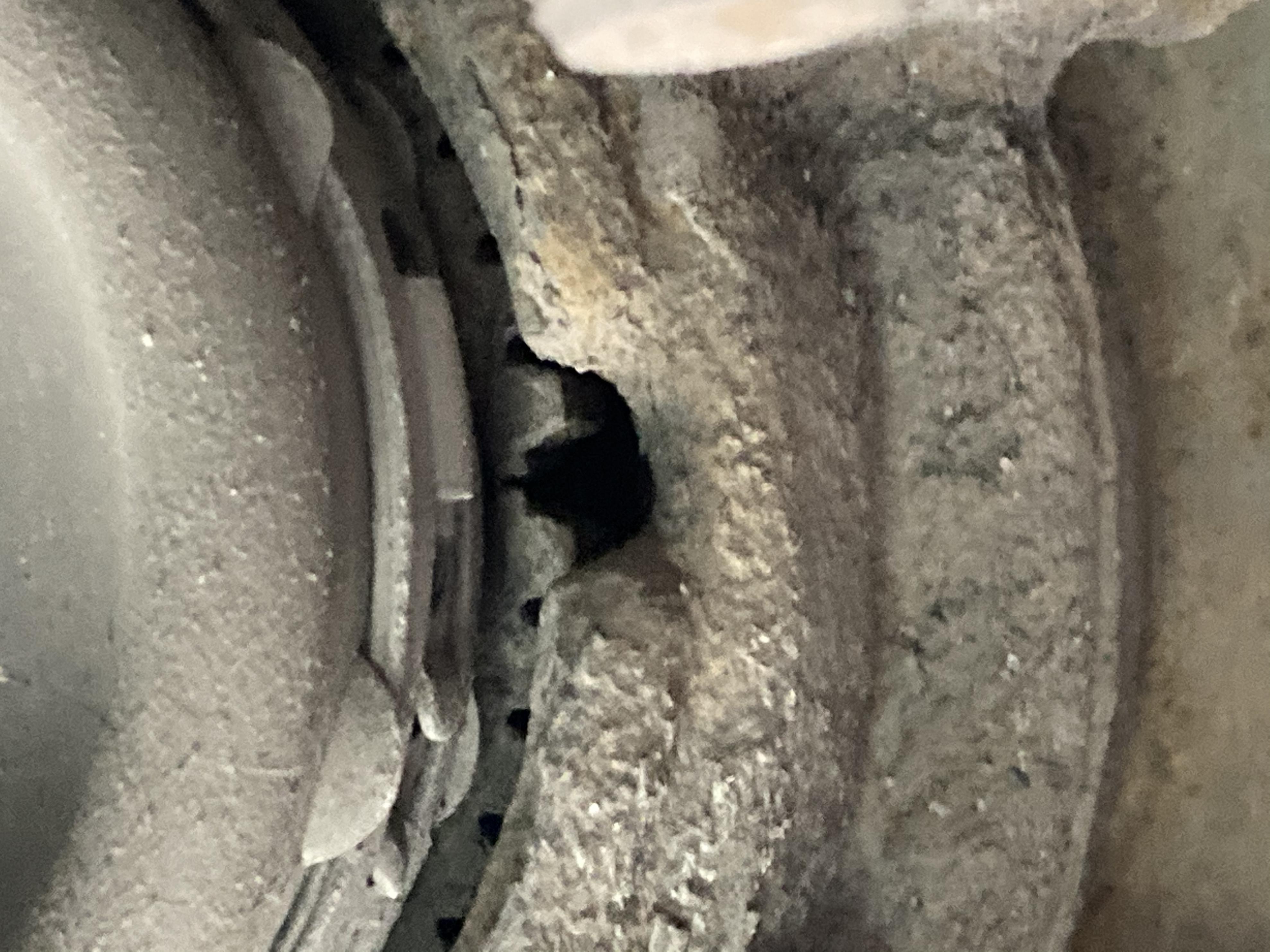

Интересует, чем кончилась эта история.
Что то похожее началось сегодня на моем авто.
2016 г.в., дизель.
При движении по трассе, в момент переключения
на 6 передачу загорелась пила, индикаторы АБС и
отключения ЕСП. Ехал в режиме 2вд. Ну и конечно
после остановки в режим 4вд не переключалась.
Потом в течении поездки, примерно 80 км, все
неисправности один раз исчезли на непродолжительное
время и появились опять. При подъезде к дому опять
все пришло в норму. Самостоятельно ошибки прочитать
нечем. Прочитав вышенаписанное пока вижу два действия.
1. Проверить состояние разъёма муфты, датчиков на колёсах.
2. Ехать к официалам или иным умельцам на диагностику
читать ошибки.
Может можно ещё что проверить, посмотреть перед
поездкой на диагностику. Времени совсем на это нет(
17.05.2021, 01:08

Сообщение от goleg
читать ошибки.
3. Зубчатые кольца на задних приводах.
17.05.2021, 07:05
#34
Регистрация: 21.08.2016
Сообщений: 28
Время онлайн: 3 нед. 4 д. 2 ч. 22 мин. 34 сек.
: 14
Был(а): 11 июн 2025 19:58
Автомобиль: Privilege 1.5 dci 4x4
Re: Перепрошивка муфты
Сообщение от Ворчун2014
А что с ними может быть не так как надо: сдвинуться, согнуться, загрязниться?
17.05.2021, 10:15
#35
Регистрация: 03.01.2014
Сообщений: 9,374
: 10933
Был(а): 10 июн 2025 18:07
Сообщение от goleg
Иногда лопаются, сигнал на датчик неверный идет
18.05.2021, 13:39
#36
Сообщений: 28
: 14
Сообщение от goleg
Неисправность периодически пропадает и появляется снова.
Сегодня Карсканером удалось определить некорректные данные
с заднего левого колеса - показывает на месте и в движении 765 км.час,
остальные колеса нормально.
Теперь хоть понятно что разбирать и куда смотреть.
Дальше звездочка, датчик провода или просто грязь.
18.05.2021, 15:27
#37
Сообщений: 9,374
: 10933
Сообщение от goleg
Если и на месте и в движения , то скорее всего грязь или обрыв. Звездочка в движении бы глючила

Сообщение от goleg
Это просто замещающее значение, которое подставляет программа ЭБУ, когда фиксирует код. Как код сбросите, так ноль и увидите.
Сообщение от goleg
Вот и виновник торжества
20.05.2021, 10:11
#40
Сообщений: 9,374
: 10933
Сообщение от goleg
Тут где-то ссылки выклалывали, где можно отдельно кольца заказать у нас и в Белоруссии, чтобы привод в сборе не покупать
