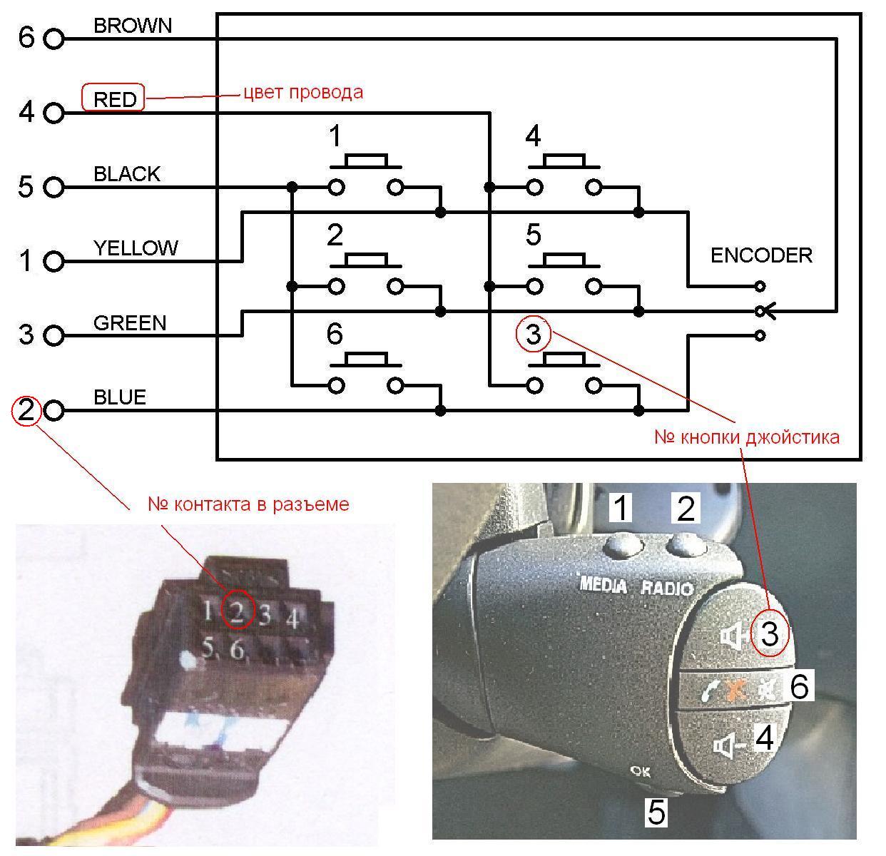

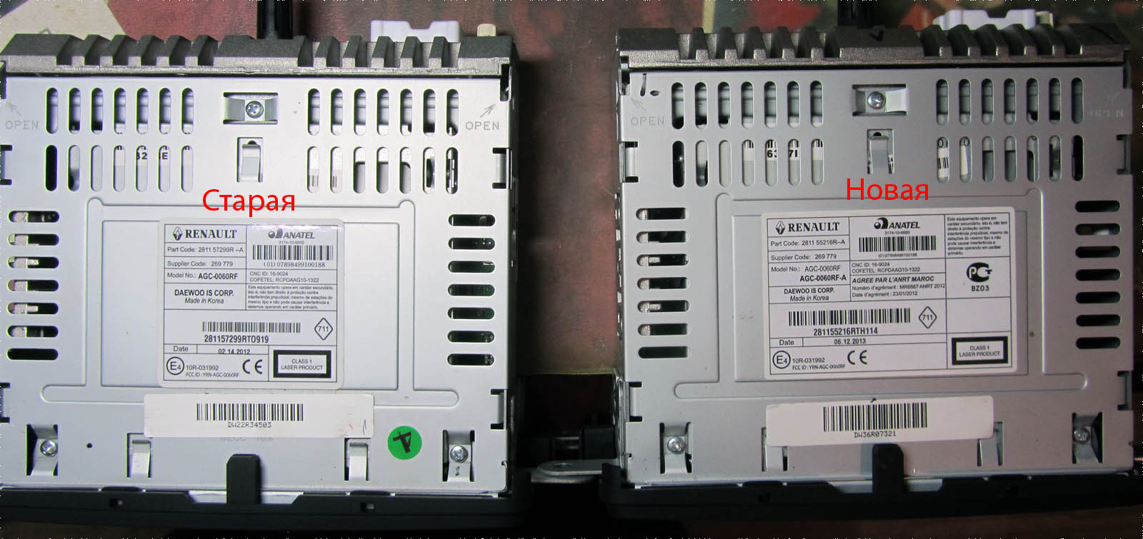

В продолжение темы...
На Царицынском радиорынке за ремонт магнитолы запросили 2000р.- отказался.
Купил за эти же деньги такую же. Спасибо ESHANOM
Сегодня установил - всё работает, кроме...

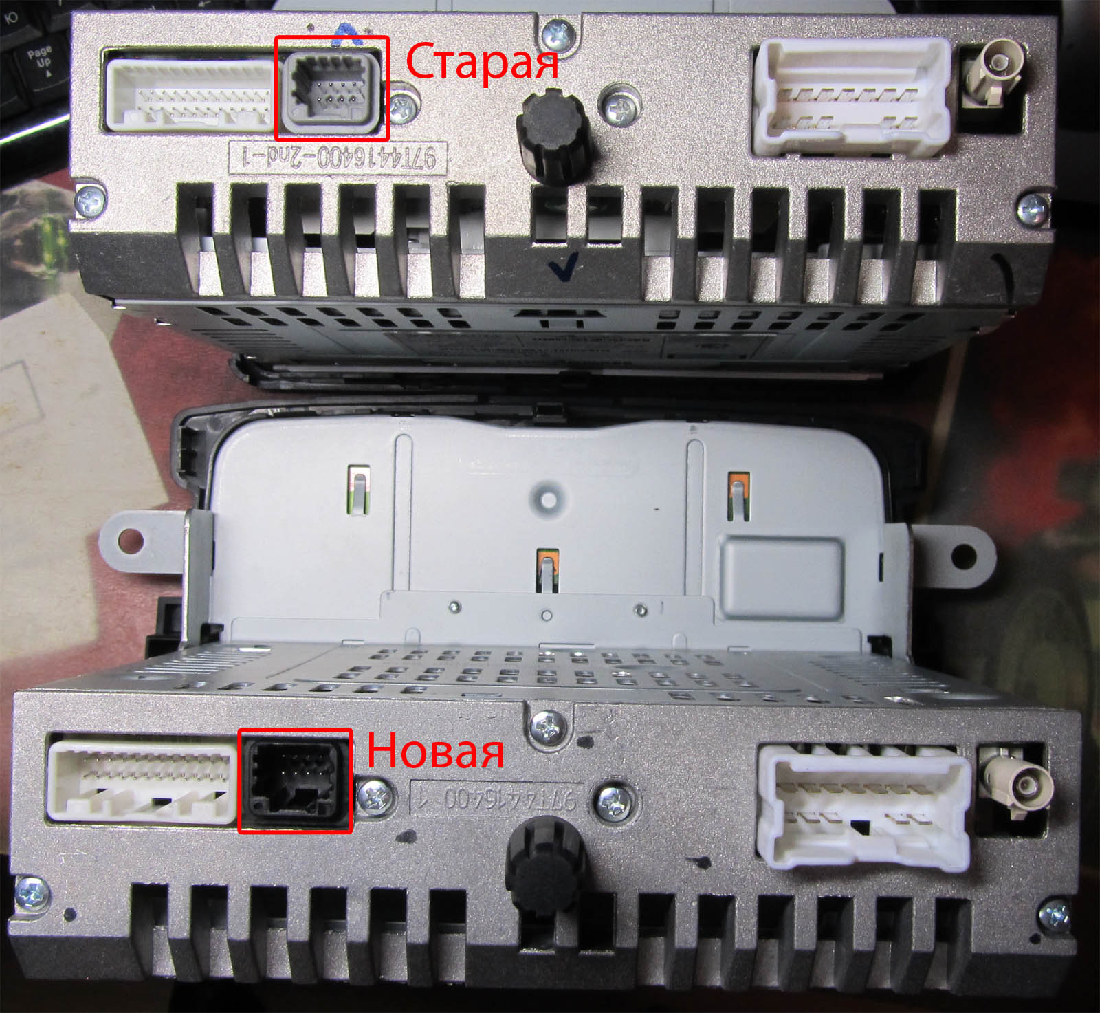

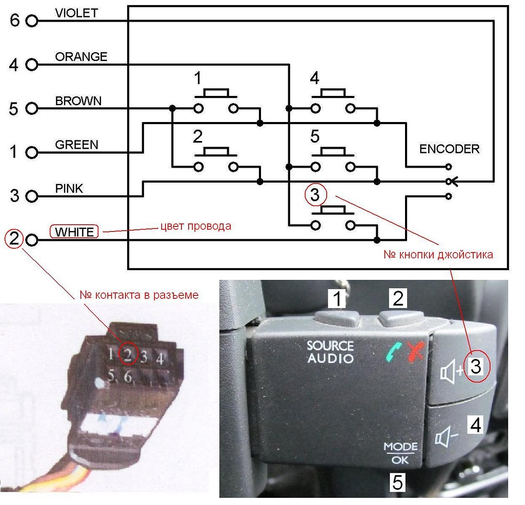

В процессе установке выявил один нюанс.
В магнитолах различаются разъёмы подключения джойстика (Part code на магнитолах разные). Пазы в разъёме отличаются зеркально, на фото видно.
Наверно это сделано из-за того что джойстики разные. На моей старой - джойстик с центральной клавишей отключения звука (на фото клавиша №6). На более новой - без этой клавиши?
Чтобы фишка с проводами влезла в разъем - на фишке срезал направляющие по бокам. Все кнопки на джойстике работают - кроме кнопки отключения звука...
Мой джойстик:
Другой джойстик:
