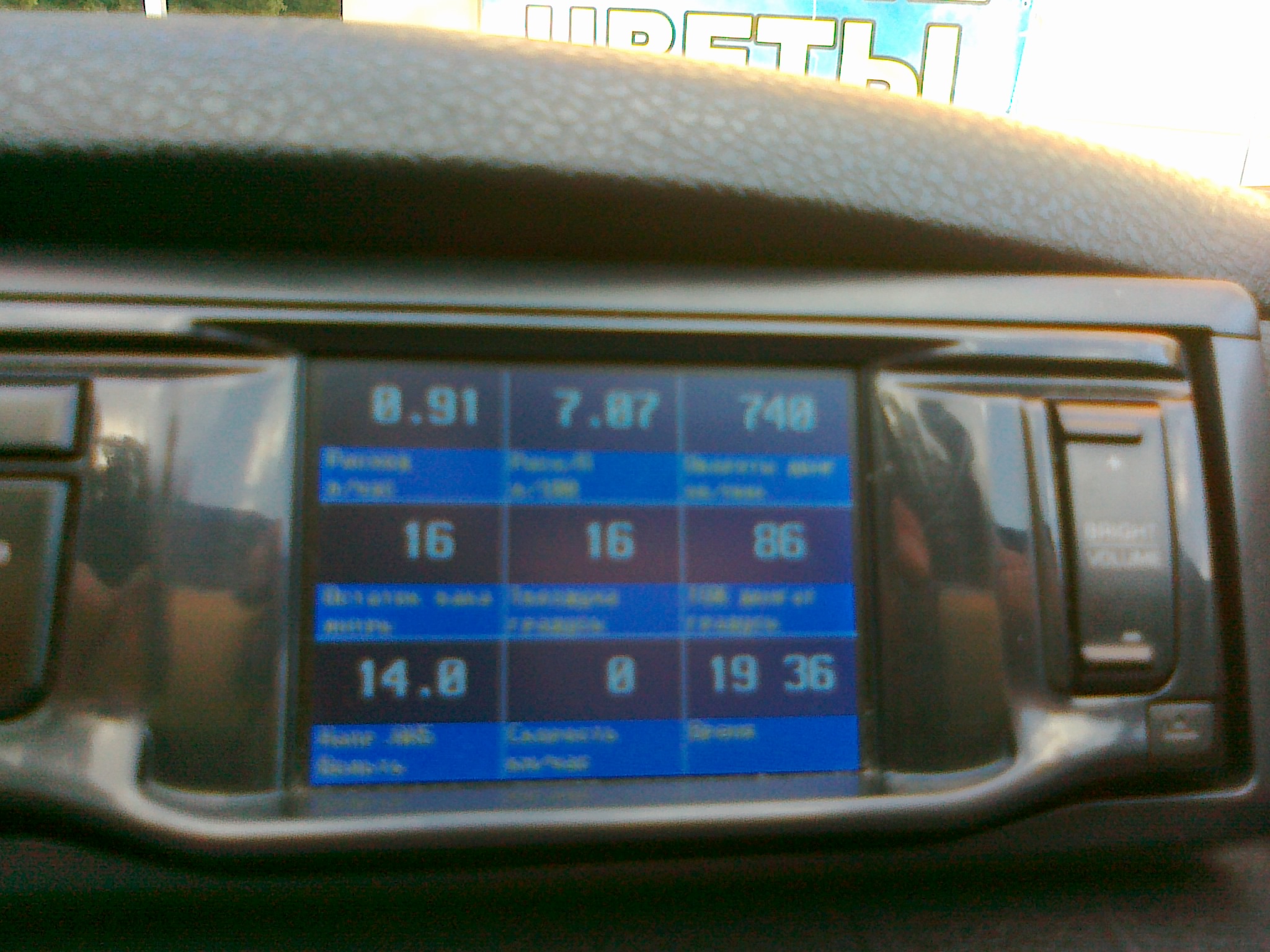

Недавно заметил, что резко увеличился средний расход топлива. В ходе наблюдений обнаружил, часто приходится стоять на переезде, когда движок работает на ХХ средний расход растет прямо на глазах и аж до 16 литров. Во время движения расход начинает снижаться. Сбрасываю БК при движении и вижу что расход порядка 8-9 литров. Стоит остановиться и снова расход идет вверх. Никаких ошибок двигла при этом нет. Пробовал отключать аккумулятор, примерно на полчаса снимал клемму, увы - ничего не изменилось. Может кто чего подскажет?
Пробег 9000, ничего пока еще не делал, нужды небыло.
не обращай внимания ,я вообще поставил бортовой ком. мультитроникс 590с работает, а на машине (у меня например) при добавления "газульки" уменьшается расход, бросаешь педаль -увеличивается, вообще не поймешь как работает, и работает ли вообще.
в баке еще 20 литров а на шкале 10 а при а бывает 15-20 лампа горит. Заправь
до отсечки покатайся 300-400 км и еще заправь до отсечки и посчитай расход должен успокоить.

а ты калибровал мультитроникс? У меня без калибровки тоже показывае 0.85-0,9. 2л двигатель откалибровал ком.1,2

Да забейте вы на то, что это гадость показывает, она не видит основного параметра для правильного и точного расхода - времени впрыска (ну только если вы не подключили дополнительный провод к форсунке).

Сообщение от andrestarostin
У меня без калибровки тоже показывал 0.85-0,9.Двигатель 2.0. Откалибровал комп,стало 1,2.
Про какую калибровку вы конкретно говорите?

Сообщение от instal01
если у вас "multitronics " вносятся поправки расхода топлива и калибровка бака(если не работает от "эбу" .у меня на дастере 2015 год выпуска ком. на машине показывает все не правильно(остаток бензина, расход и т.д.).Был до этого "дастер" 135л.с. у того можно было посмотреть
остаток топлива и ком. работал даже при езде на газе топливо (бензин) сначала убавлялось а потом возвращалось на место(градуировка на бензине) а на этом мозги клинет ,машина работает и на газу и на бензине. И при езде на газу "эбу" (эл.бортовое устр.) считает что тратится бензин. При загорания "колонки" в баке еще 25 литров, поэтому поставил
multitronics C-590 поставил в настройках "бак расчетный" и даже если не будет работать датчик топлива могу увидеть остаток топлива. Точность в баке топлива не зависит отдатчика ,наклона авто, и т. д.
