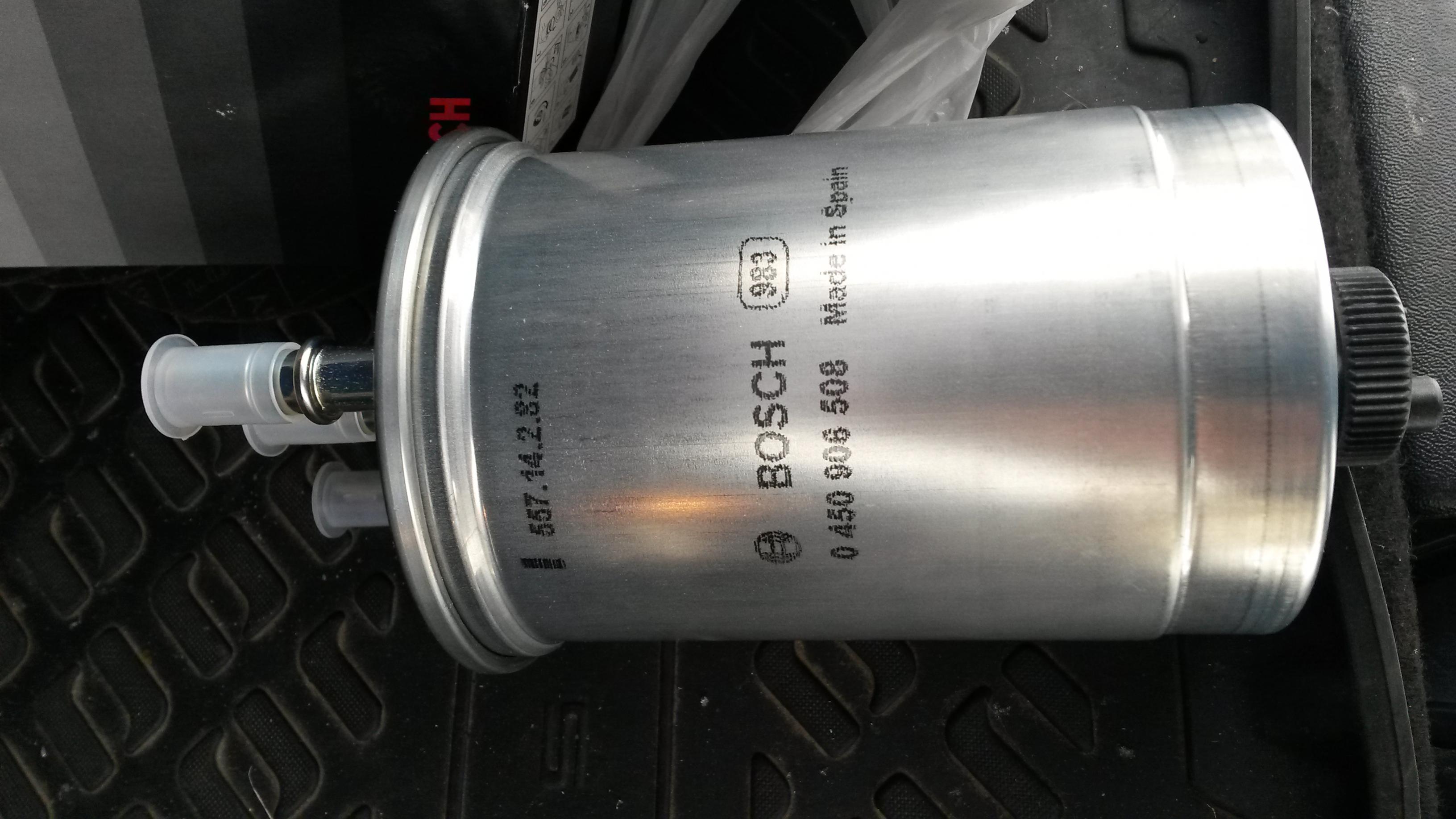

Добрый день. Дастер 1,5dci.2012г.в. 61400км. пробег.Произвел замену ГРМ и всех расходников. Уже два раза устанавливал Топливный Фильтр BOSCH 0 450 906 508 made in Spain.Цена вопроса -1500руб.По габаритам не намного короче.Единственное ,что переделал в этот раз -заменил пластиковые трубки, на шланги бензопровода ВАЗ 2106, и закрепил мет. хомутами. Посчитал, что пластиковые защелки слабенькие.Не могу с тел. скинуть фотки фильтра.

Сообщение от алексей445
Там практически нет давления, быстросъемы оправданы, они выдерживают более высокое давление. Другое дело, что со временем действительно могут пропускать. Но это уже с пробегом ого-го...
Вроде как этот фильтр по применимости для нашей машины не подходит, а Вы говорите что ставили 2 раза... Вот как бывает... надо попробовать
А ваще вот этот очень нормальный: KNECHT/MAHLE KL781, 3 раза ставил и после распила внутри все ОК, а менял ч/з 15000 км.
