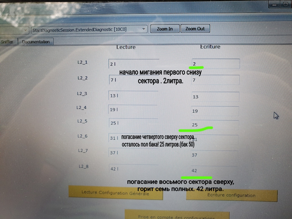

всем привет в просторах интернета нашел видос Калибровка показателя Бака кто дела такое ? какие показатели лучше выставить ?
13.12.2019, 15:31
#37
Регистрация: 13.03.2015
Сообщений: 255
Время онлайн: 2 нед. 2 д. 16 ч. 57 мин. 33 сек.
: 113
Был(а): 10 июн 2025 22:46
Адрес: Орен бурк
Автомобиль: Logan h4m , Duster f4r-фаза1
Re: Памятка «Уровень топлива»
Сообщение от Rus18
никакие . там всё чётко.
