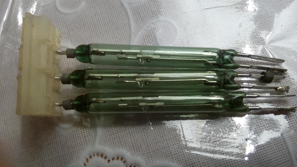

И самое главное. Кто пришлет мне герконы , тому по секрету все подробности расскажу.
Фёдорыч, такие подойдут?
трехконтактные какие-то, 50мм длиной
3 штуки есть - на люк бензобака, на прикуриватель, и под иконки на панели можно приделать - сразу хватаешся за все и выдергиваешь , в ступор сразу введешь похитителей!

Сообщение от Lelik76Rus Посмотреть сообщение
Вложение 94891
Главное чтоб на бензозаправке с пистолетом и оборванны шлангом не уехать.
А герконы даже если не подойдут по току, то всё равно нужно попробовать.
Тем более уже вся основная работа проведена и осталось только провода к геркону припаять и вставить в уже просверленное отверстие в багажник и прикрутить их к проводу.Ну и магнит к лючку приклеить.
Нужен только один геркон.
Взамен вышлю в личку подробную схему и видео как это будет работать.
А выдергивать ничего не нужно при нападении. Просто дёргаешь за тросик лючка и машина сама через 15 секунд начинает троить и глохнет. И на панели горит лапа отсутствия бензина и стрелка упирается в ноль.
А третий контакт геркона можно будет задействовать под чо другое. Скажем включение дальнего света фар, (чтобы побыстрее сел аккуулятор и все проезжающие мимо гаишники слепли и не проезжали мимо).

Сегодня наконец дозвонился на завод в Рязань.
Герконы можно заказывать в любых количествах , хоть поштучно.
А цена за один 48,75р.
пиши адрес в личку - вышлю все три, мне они ни к чему.
На почту письмо пришло. Завтра получу. Скоро будет видео.
Оба геркона залью бокситкой в общем корпусе.
Подключу оба в параллель. Т.к данные по току неизвестны .
Как говорится лучше перебздеть чем недобздеть.
Каждый геркон выведу из общего корпуса отдельными проводами, чтобы при установке в лючок бензобака можно было по отдельности прозвонить на работоспособность каждого геркона при закрывании лючка.
То, что срабатывание герконов от магнита будет возможно не одновременно в нашем случае не страшно, ( при условии открытия лючка при выключенном двигателе.)
Ну а если такое произойдёт и сварятся контакты одного из герконов, то просто не будет работать блокировка, а на работу бензонасоса это никак не скажется.
Подробности по тому как будет реализована секретка вышлю в личку.
