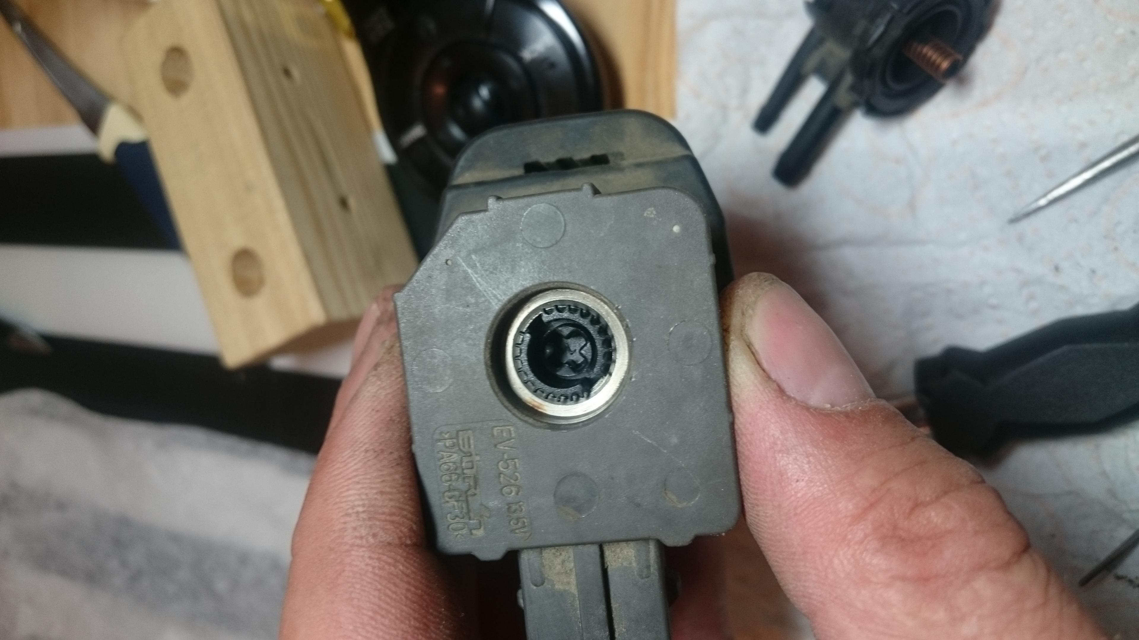

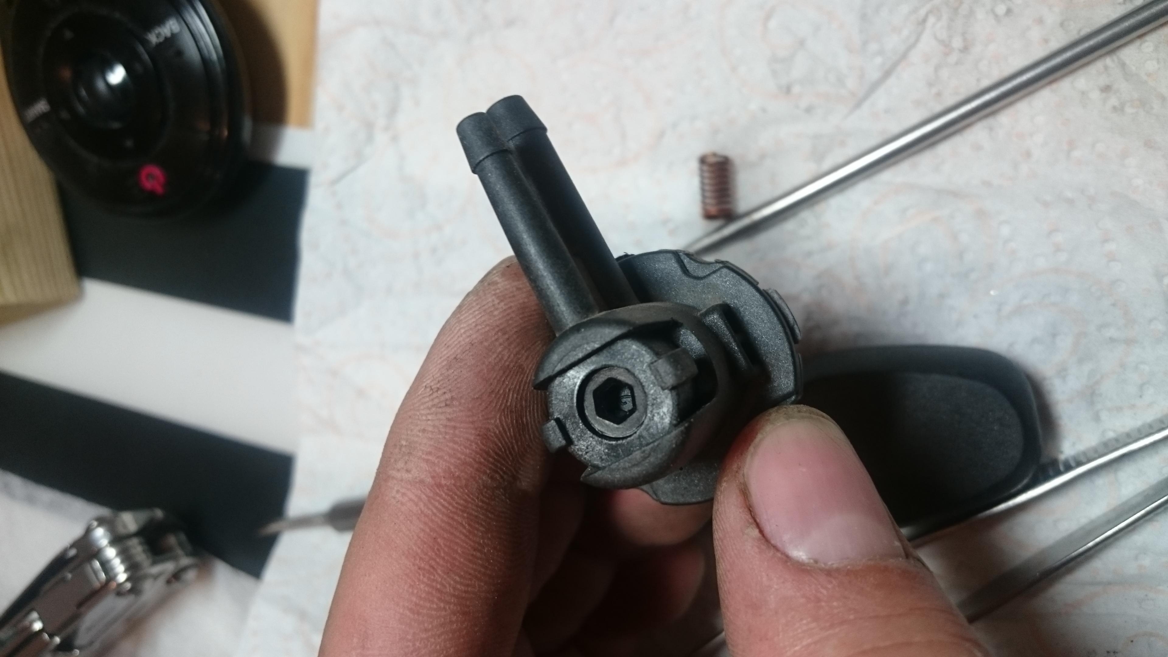

Re: P0299 и P0380
Сообщение от Morze701
повышает
Просто открыт или закрыт?
Или открытие /закрытие пошагово?(по чуть-чуть)
15.05.2016, 22:08
#22
Регистрация: 25.10.2014
Сообщений: 2,817
: 4679
Был(а): 25 апр 2025 18:11
Автомобиль: Laguna 3 M9R AJ0
Re: P0299 и P0380
по чуть-чуть.
управление ШИМ-сигналом
15.05.2016, 23:05
#23
Регистрация: 17.09.2011
Сообщений: 109
Время онлайн: 3 д. 19 ч. 8 мин. 9 сек.
: 88
Был(а): 01 фев 2023 08:59
Адрес: питер
Автомобиль: Duster 1.5dci
Re: P0299 и P0380
В снятом состоянии продувается и в ту и в другую сторону?
Без питания 12в

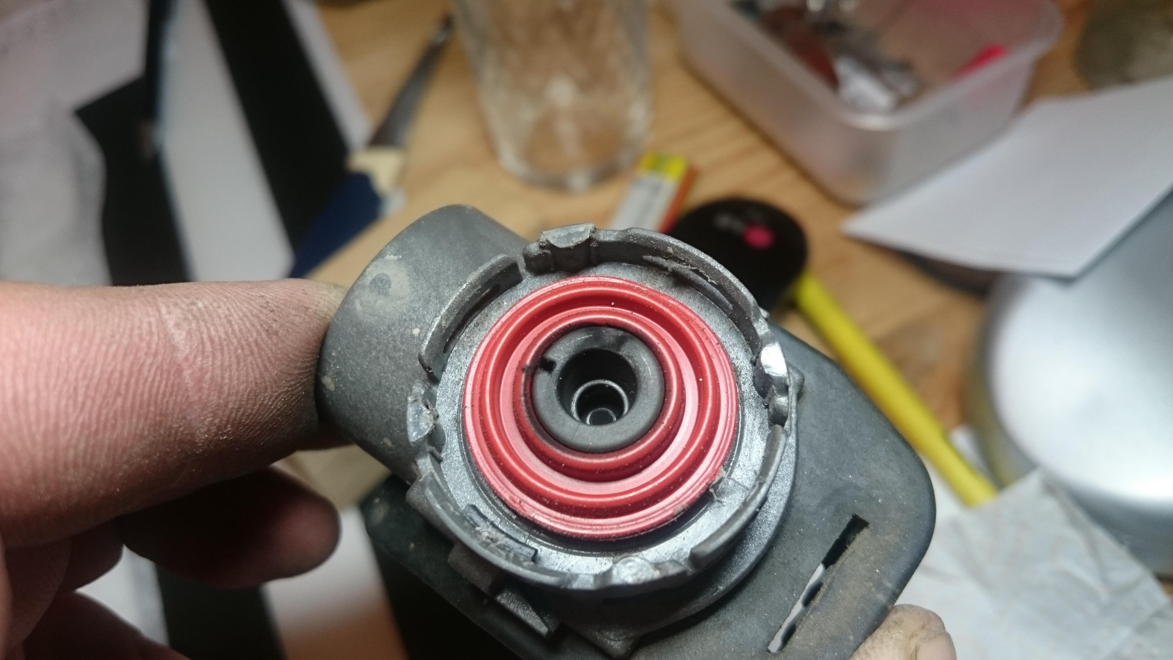

Что может удерживать шток в промежуточном состоянии?
15.05.2016, 23:29
#26
Регистрация: 03.01.2014
Сообщений: 9,347
Время онлайн: 1 г. 11 мес. 3 нед. 1 д. 23 ч. 36 сек.
: 10933
Был(а): 30 апр 2025 23:28
Re: P0299 и P0380
Щас уписаюсь, если окажется, что ошибки из-за поролона идут.
15.05.2016, 23:38
#27
Сообщений: 2,817
: 4679

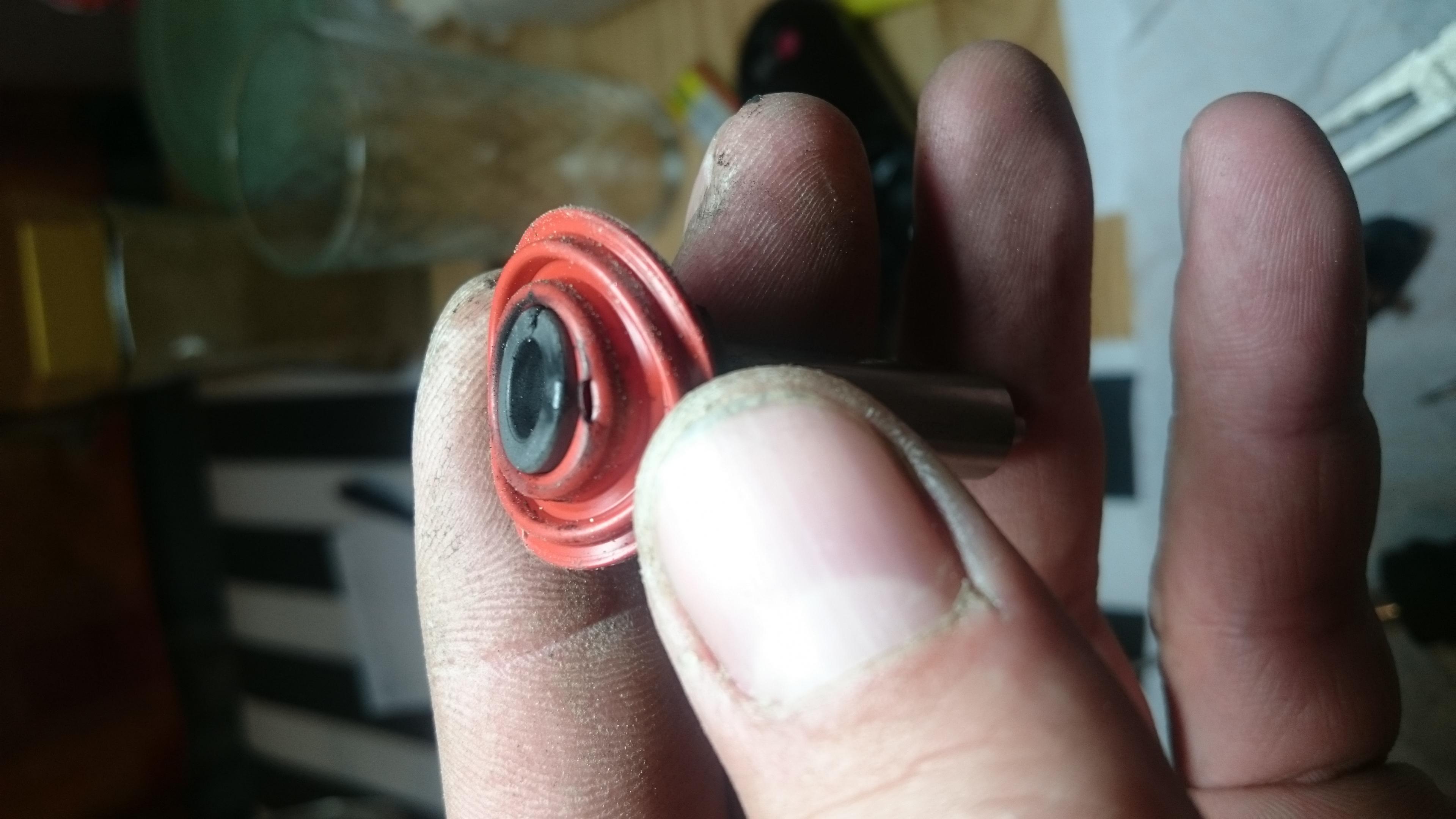

Re: P0299 и P0380
Мембрана дырявая или кажется мне?
16.05.2016, 09:04
#28
Сообщений: 109
: 88
Адрес: питер
Re: P0299 и P0380
Дырявая
17.05.2016, 08:27
#29
Сообщений: 109
: 88
Адрес: питер
Re: P0299 и P0380
Клапан заменен аварии ушли
