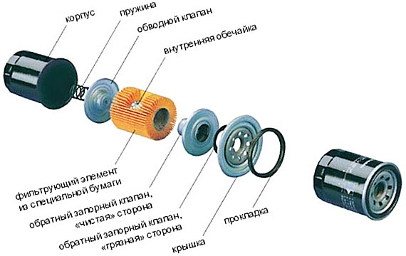

Считаю это плюсом даже...
Если замена масла через 7000, то и штатного размера фильтр отработает отлично, но если хочется размер побольше - хуже не будет. Тут главное понять для себя, что в большом фильтре по факту может и не быть больше того самого фильтрующего материала (бумаги). Тогда смысл в такой замене отпадает. Тут нужно только вскрывать фильтры и смотреть, сравнивать что внутри.
Так как конструктивно в наших моторах масло из фильтра стремится вытечь в мотор когда заглушен , считаю, что важное значение имеет материал и качество именно противодренажного клапана. Именно он не даёт вытекать маслу из фильтра при неработающем двигле. Если клапан качественный, то масло при запуске мнгновенно движется по каналам. Маслёнка в таком случае гаснет сразу. Если же клапан дубовый или хренового качества, маасло он внутри фильтра держать не будет, а в холод и тем более на морозе может вообще не схлопываться, это не есть хорошо.

Например, зимой это скорее минус. все-таки открытие дренажного клапана это полуаварийный режим, так зачем затягивать?
Масло через 5000 меняю, но условия и условия эксплуатации: пробеги большей частью 3.5 км в один конец, так что масло сливается уже чернющее.

Вы не поняли меня, противодренажный клапан предотвращает слив масла обратно в мотор на неработающем двигателе. Вы же скорее имели ввиду обгонный, который перепускает масло мимо фильтрующего элемента в случае повышенного давления, либо кардинального засорения фильтр. элемента.

да, конечно. Дренажный просто резинка.
