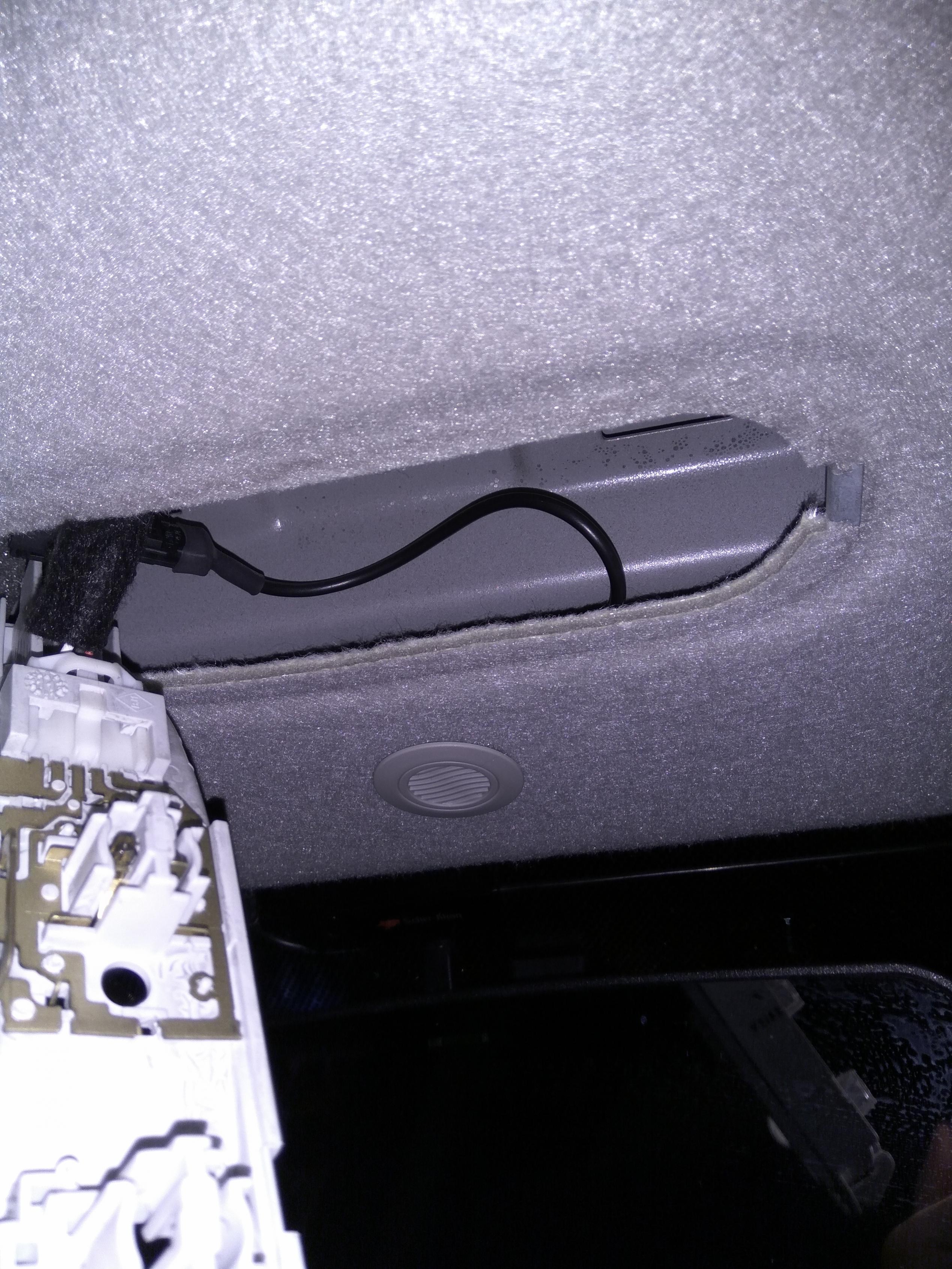

Приветствую, господа. Недавно менял лампочку в подсветке салона, и меня привлек внимание провод идущий от антены сингалки на лобовом стекле (сингалка шерхан лоджикар1). Провод идет в какое-то устройство, которое монтируется в круглое отверстие, которое снаружи закрывается круглой пластиковой решеткой.
Возник вопрос - что это за устройство, так как в инструкции к сигналке так и не нашел что это такое.

По умолчанию Re: Scher-khan Logicar вопросы, проблемы, установка
Duster_Man, это штатный микрофон для хэндсфри.
К сигналке не имеет отношения.
