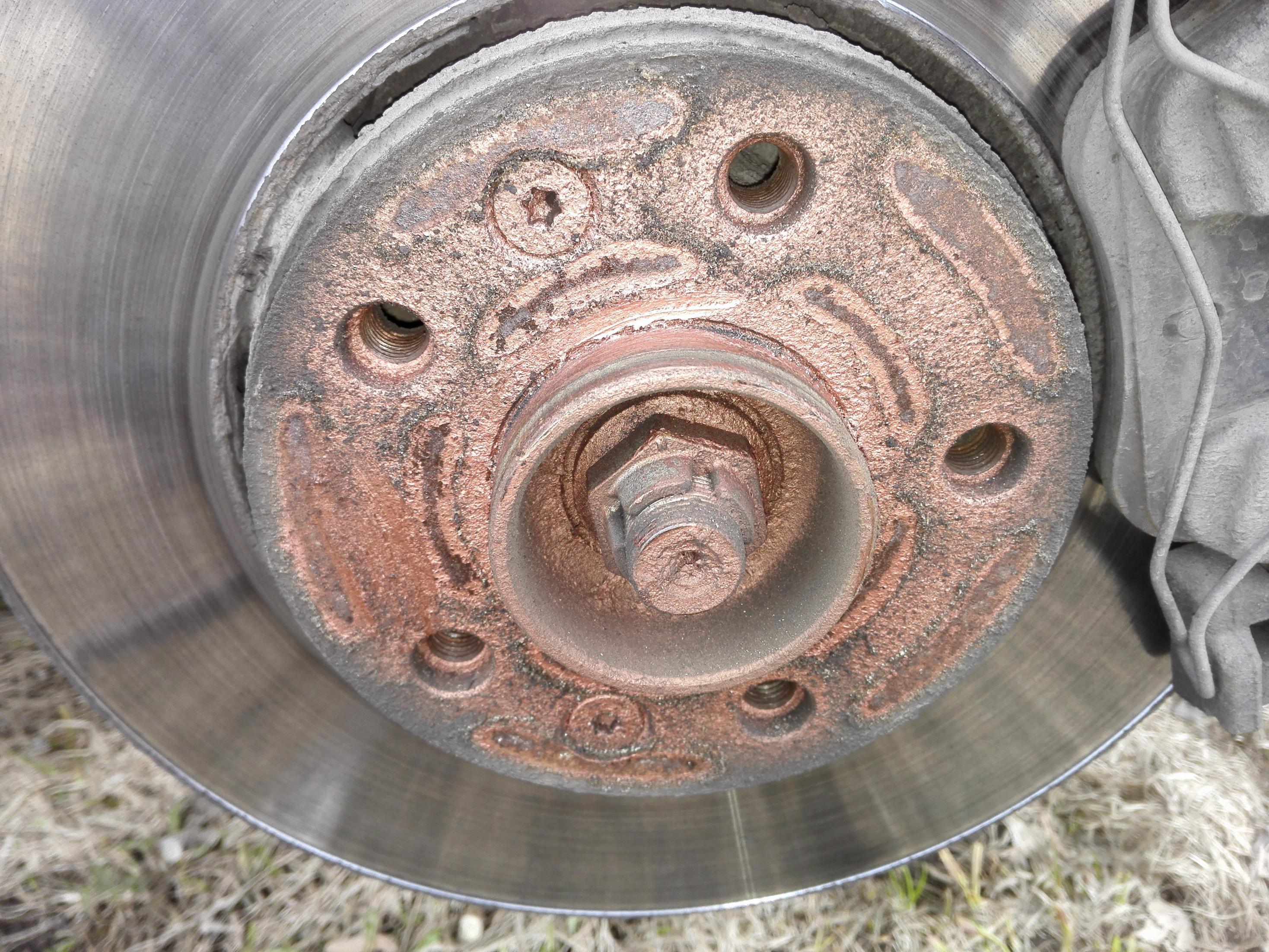

Подходящей темы не нашёл, напишу здесь. Сегодня переобувался и, сняв переднее правое колесо, обнаружил это( фото во вложении). Болты прикипели все, субстанция похожа на смазку цвета меди, на другом колесе всё нормально. После пробега в 40 км со средней скоростью 60-120 сильной разницы по температуре не заметил. Колесо проворачивается без посторонних шумов.

Это смазка специальная как раз от прекипания...

А серьёзно? Писец ступичному приходит или пришёл?

Это смазка. И не из ступичного.

Обычная медная смазка, видимо вам кто-то побрызгал когда ТО проходили или еще какие работы выполнялись со снятием колеса.

Успокоили. Менял в декабре ГРМ, наверно официалы и брызнули, колесо-то правое. Блин, но почему так прикипели? Или тянули с фанатизмом, штатный баллонник убил на этом колесе.

Медная смазка нужна чтобы колесо к ступице не прикипало. Бывает иногда такое, все болты выкрутишь а колесо намертво сидит. Приходится его снимать кувалдой через дощечку или другими народными средствами.
Чтобы болты не закисали, их надо графитовой смазкой мазать.

Не прикипели у Вас болты,просто колесо они прикрутили пневмогайквертом.А смазка эта медная(купер) офицалы ей активно пользуются.
