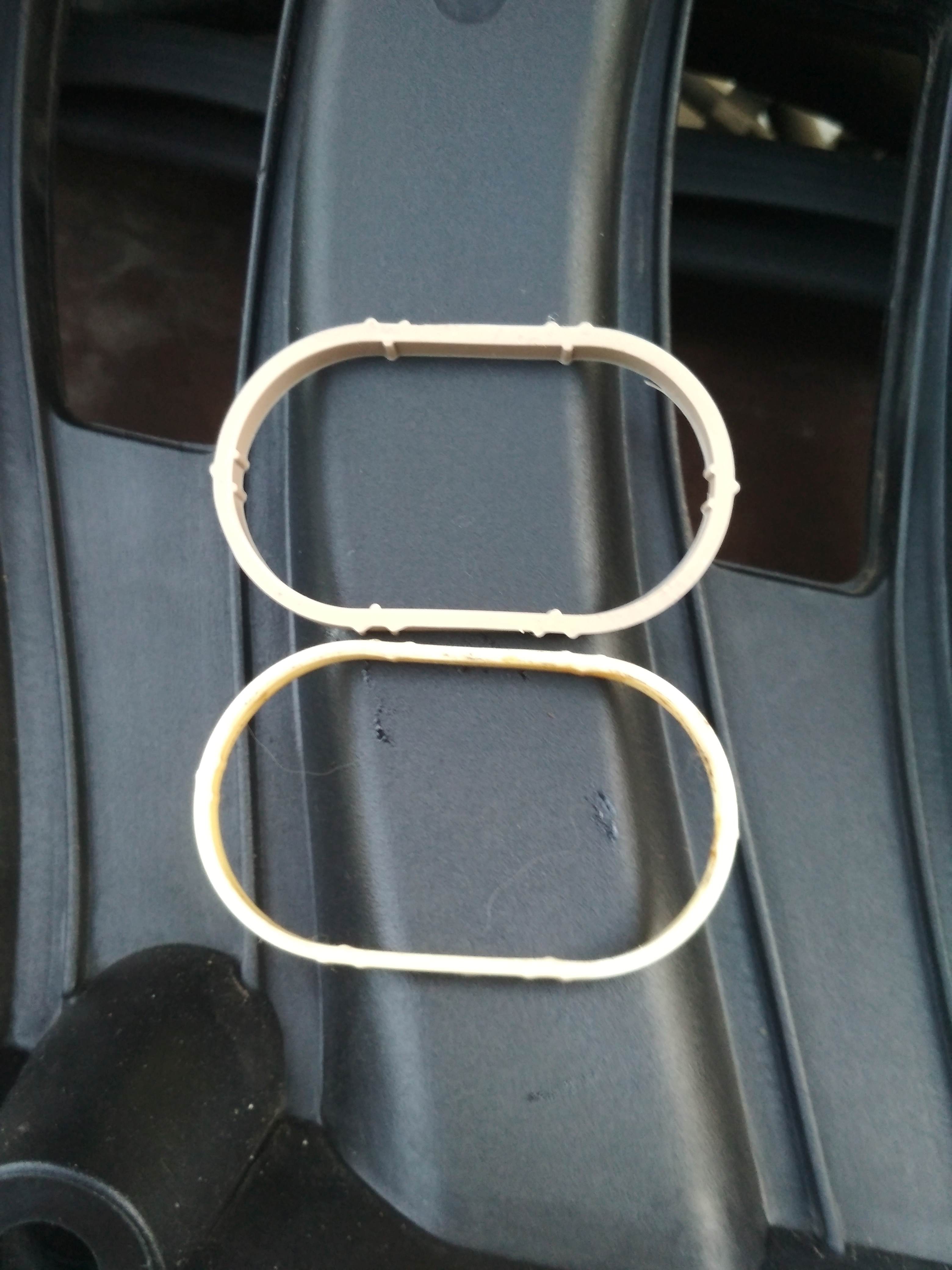

Поменял еще разок прокладки на :
VICTOR REINZ 71-36182-00 4 шт.
RENAULT 8200052311
Герметик в помощь VICTOR REINZ 70-31414-10.
К сожалению, хотя и ожидаемо, ничего не изменилось.
На фотке видно разницу в толщине колец Rosteco и VICTOR REINZ.

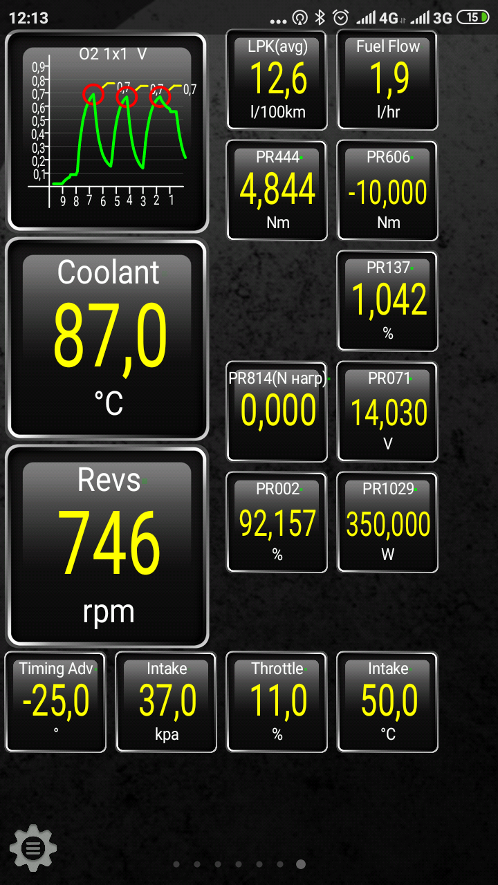

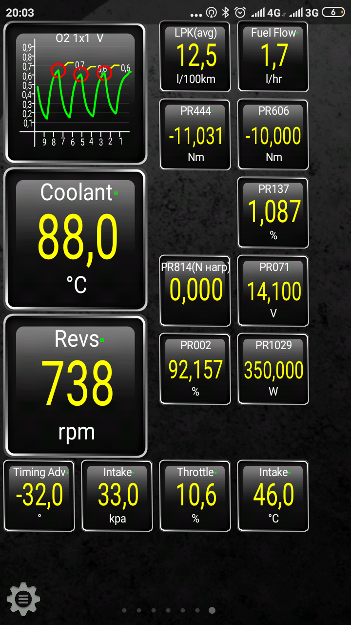

Продолжил мучать генератор. Как писал выше простое скидывание фишки результата не приносит. Зацепился за то, что при скинутой фишке показания замирают на 350Вт.

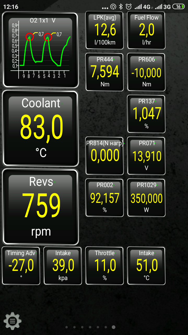

Решил обеспечить те самые 350Вт, чтобы показания приблизительно соответствовали реальности. Включив ближний, противотуманки и вентилятор печки на троечку.
Двигатель работал нормально. Перебоев не было.
