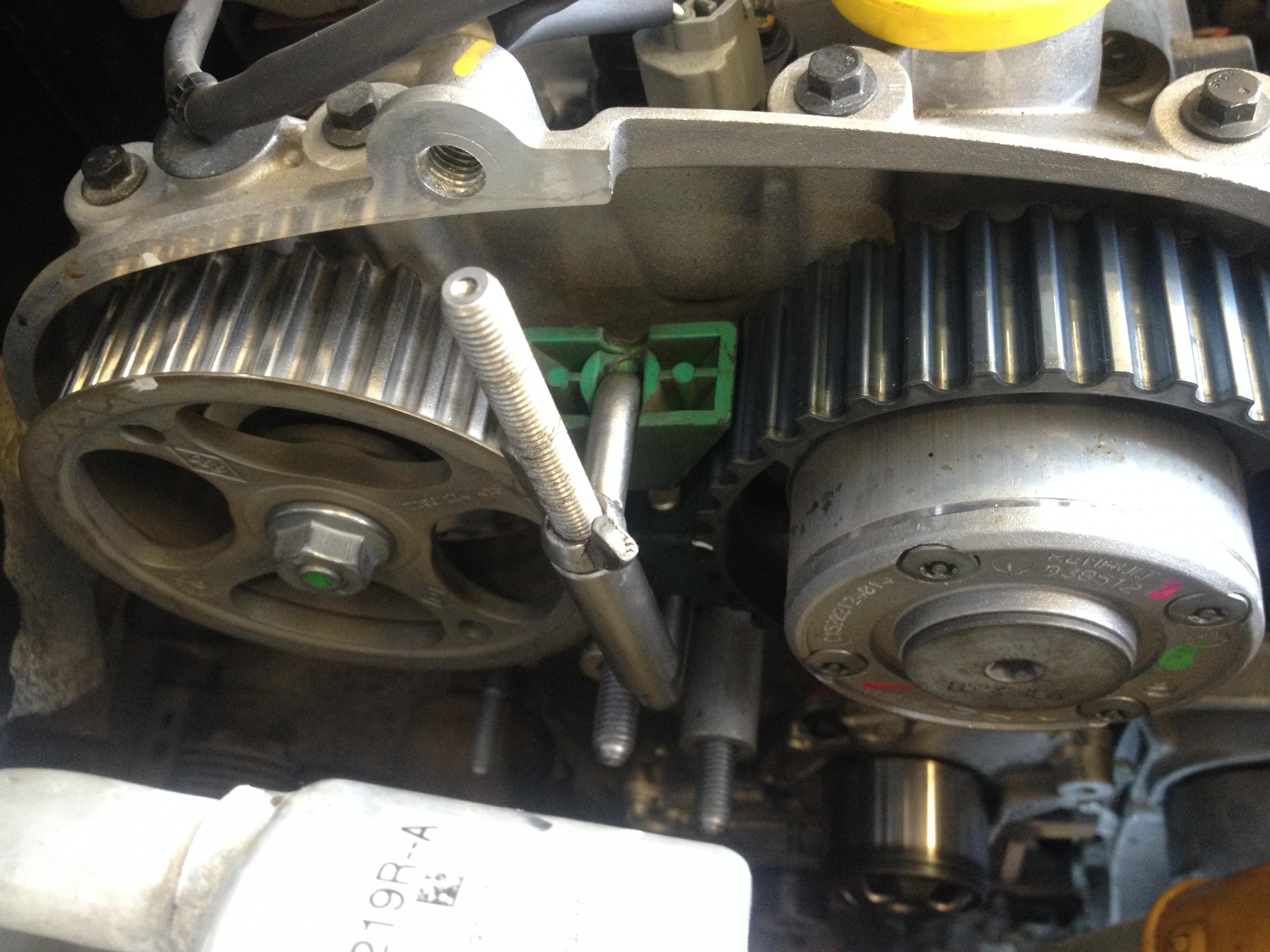

Почему ни чего не изменилось? На фото, пост 24, видны внешние отличия и плюс фазорегулятор выпускного распредвала.

Сообщение от Виктор64
Это кто Вам такое сказал?
---------- Добавлено в 09:32 ---------- Предыдущее написано было в 09:28 ----------
И внешние отличия только по впуску. Двигатель остался тот же. Никаких изменений нет. Другой впуск, выпуск из-за этого поменян фильтр.
Если надо то можно и впуск и выпуск поставить с фазы1.
"Джимик" Рифат уже менял двигатель из-за поломки. Покупал с фазы2, но без навесного. Всё переставлял со своего.
---------- Добавлено в 09:34 ---------- Предыдущее написано было в 09:32 ----------
И еще отличие, что нет алюминиевой защиты топливной рампы. Там теперь возле радиатора проходит воздухозаборник.

Вот умора ,разные двигатели))
Он даже по звуку не изменился в сравнении с дорестайловым .Фазорегулятор и раньше был. Изменения коснулись самой педали газа, мозгов вот и вся разница. А с лошадями нас опять надули, на дорестайловом заявлено было разгон за 10.3 сек. А тут и на этом то не получится)

https://auto.mail.ru/article/55906-t...osadit_na_kol/
это про различия и про разные двигатели
ЦИТАТА: К тому же именно шестиступенчатой МКПП оснащён самый динамичный Duster с полным приводом и двухлитровым бензиновым мотором. На оба его распредвала поставили фазовращатели, добившись прибавки 8 сил (до 143 л.с.) и более выгодной характеристики крутящего момента. Но паспортные 10,3 с разгона до «сотни» всё равно можно выжать, лишь раскрутив движок в звон, — жизни на малых оборотах у таких атмосферников традиционно немного.
Ключевые слова: На оба его распредвала поставили фазовращатели...

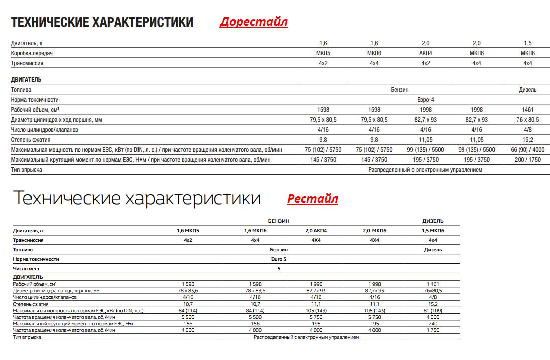

ошибаетесь, степень сжатия повышена с 9.5 до 11.4, что не есть гуд.
Развод. На рестайле фазовращатель один.

Сообщение от дмитрий алексеевич
да что вы говорите!
согласно брошюрам всего с 11,05 до 11,1 и то "заслуга" , видимо, оборотов отсечки - 5750 вместо 5500.
Вот из брошюрок:
