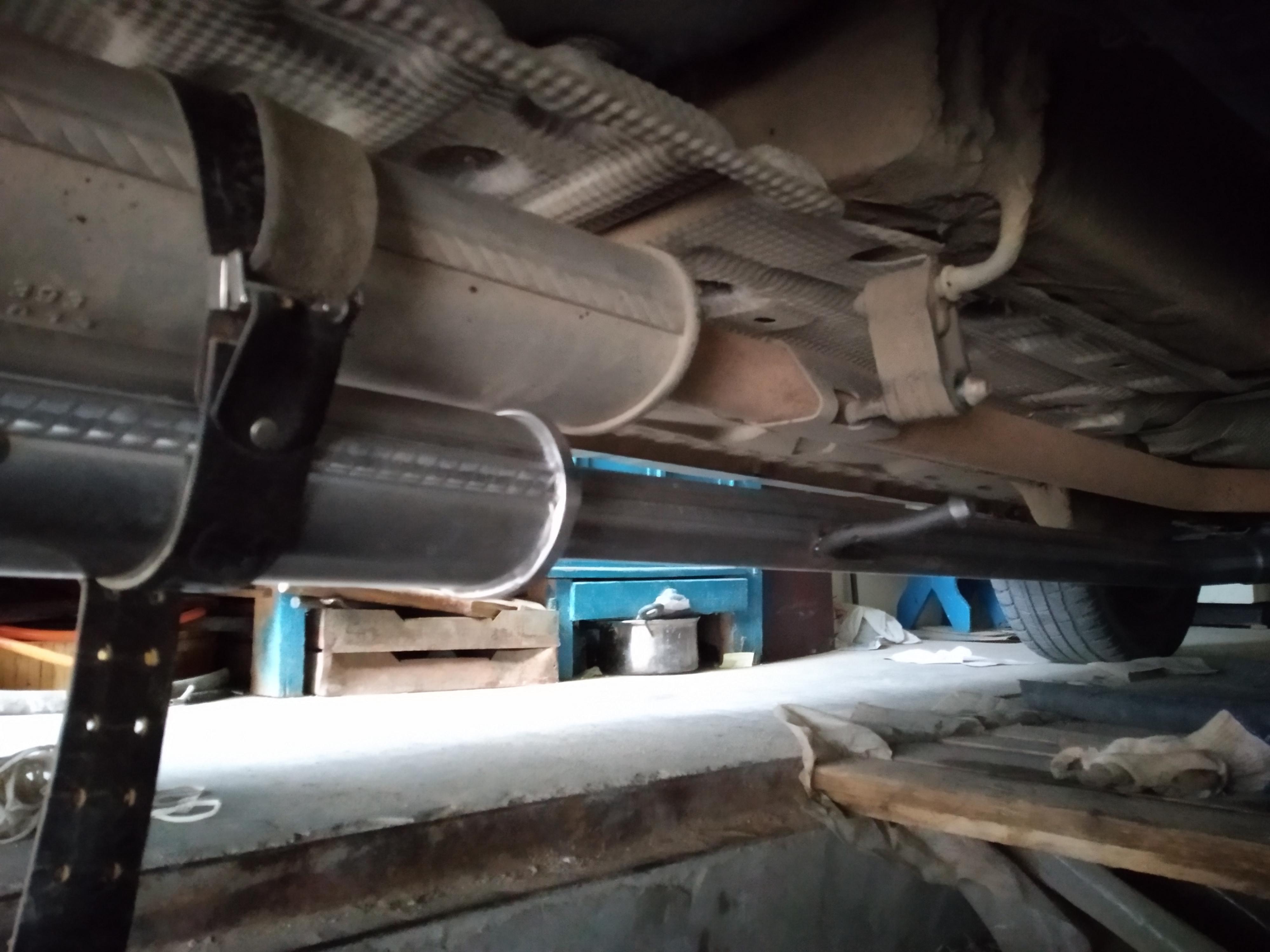

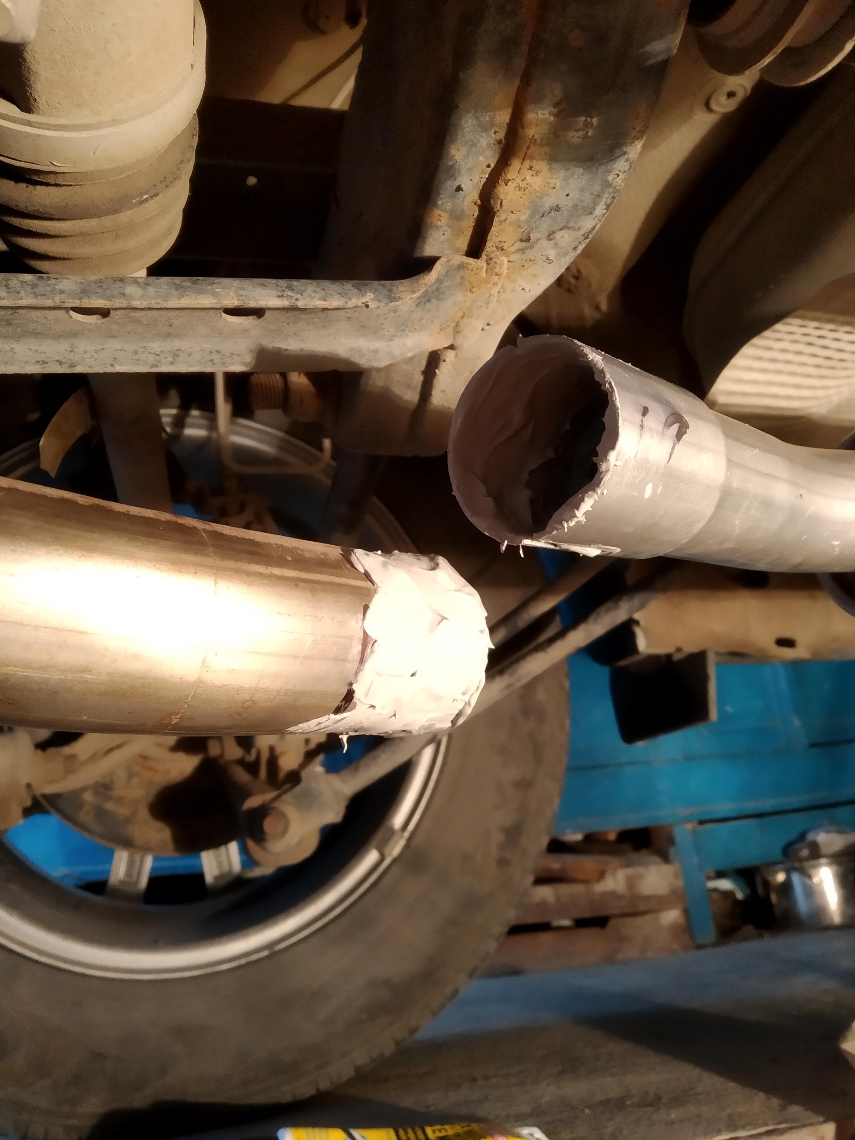

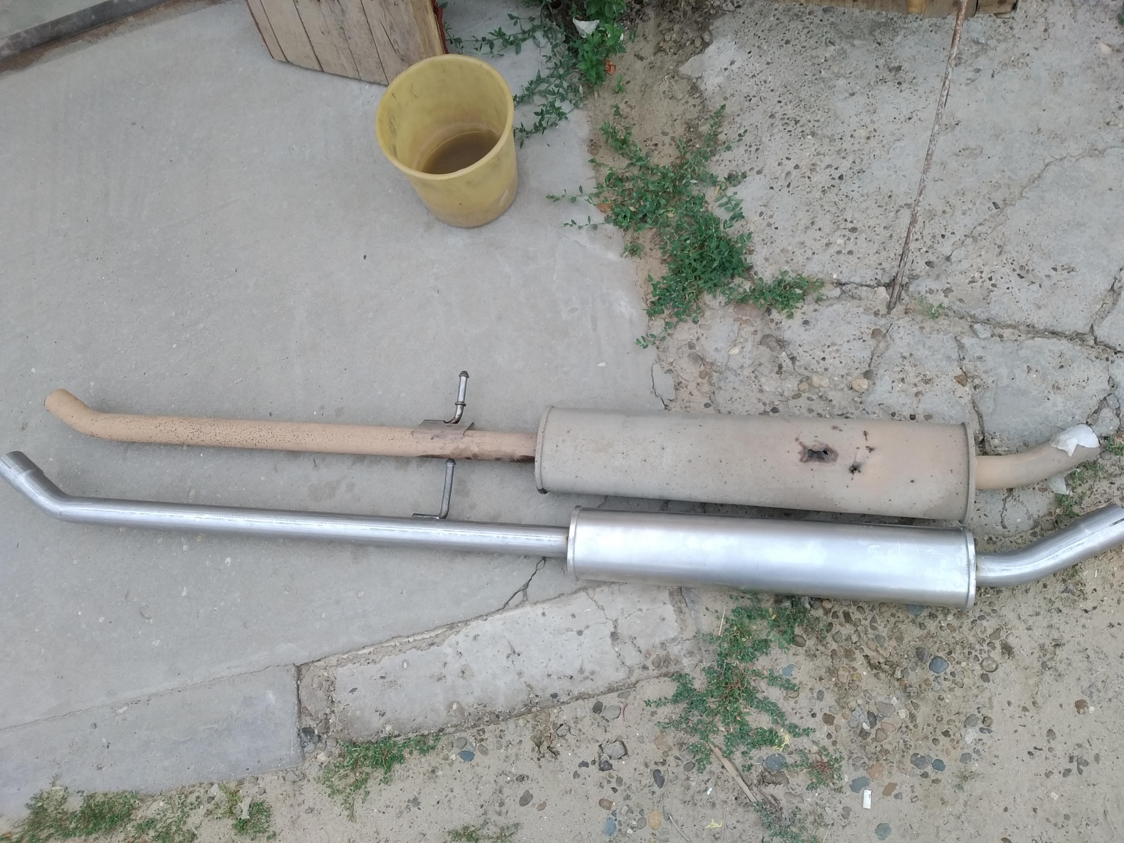

Есть возможность. Сегодня это сделал. Имеем оный резонатор. Два хомута Bosal. И высокотемпературный цемент-герметик Abro. Работал один. Поэтому подвешиваю на ремне новый резонатор под старым и с помощью отвесов выставляю его в рабочее положение и отмечаю с помощью отвесов места резов трубы старого глушака. Далее ещё раз перепроверяя,вырезаю болгаркой повреждённый участок. Теперь можно сравнить оригинал с заменой. Видим что новый резонатор значительно меньше старого. Ну в дальше все просто,обильно смазываю места соединений герметиком. Вывешиваю резонатор в "рабочее" положение и зажимаю хомутами. Свободного перемещения передней части с катализатором и задней бочки даёт установить среднюю часть без демонтажа крайних частей. Ну и любуемся проделанной работой. В итоге: резонатор CBD 120.003 -2350р хомут Bosal 2×250р и герметик 170р всего 3т.р и полтора часа неспешной работы.
З.ы. когда отрезал трубу у каталика от туда струйкой потекла вода. Интересно откуда там столько конденсата в это время года? У нас установилась жара +35 и относительная влажность воздуха не более 25%. Тем не менее конденсата очень много.
