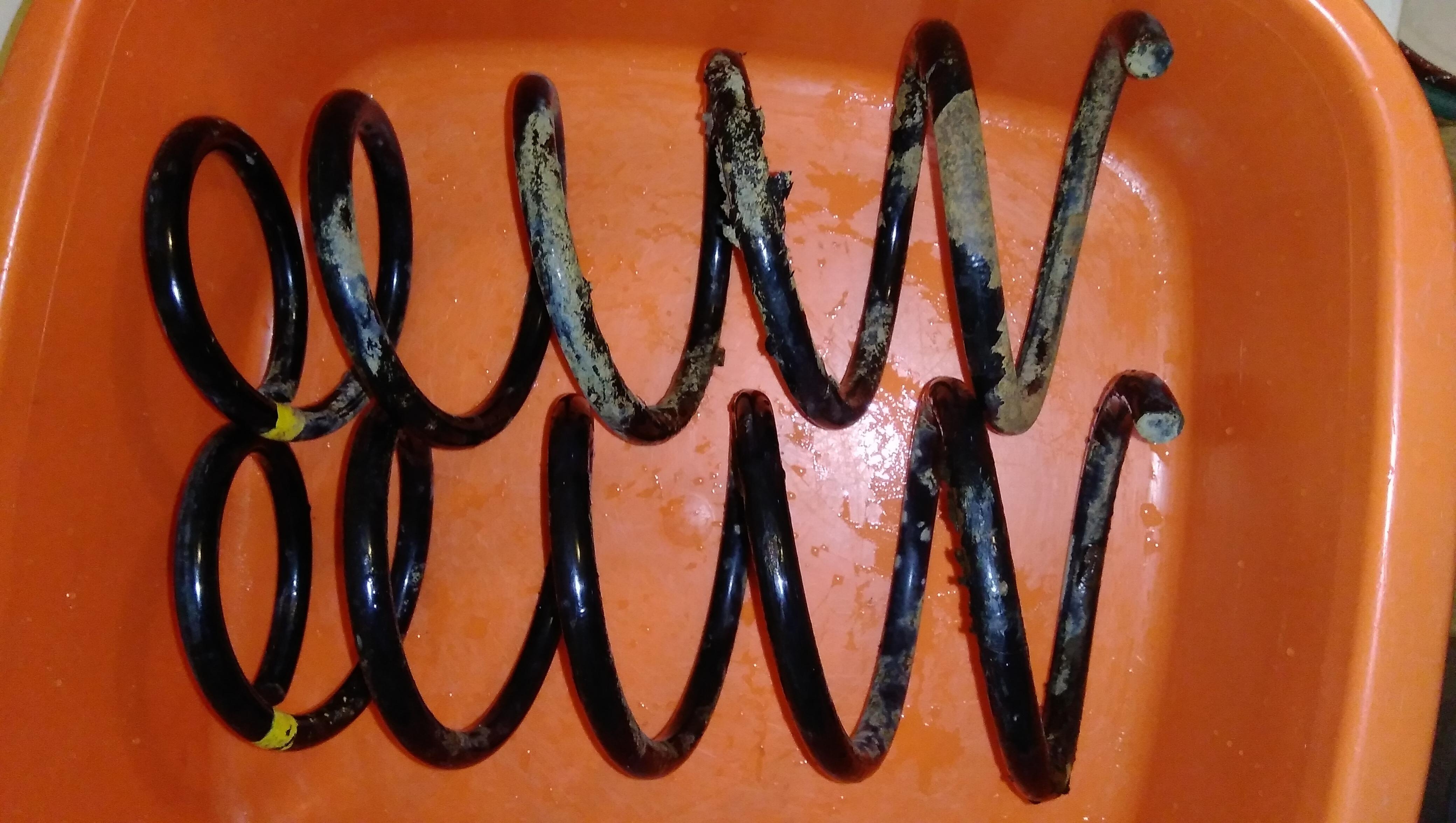

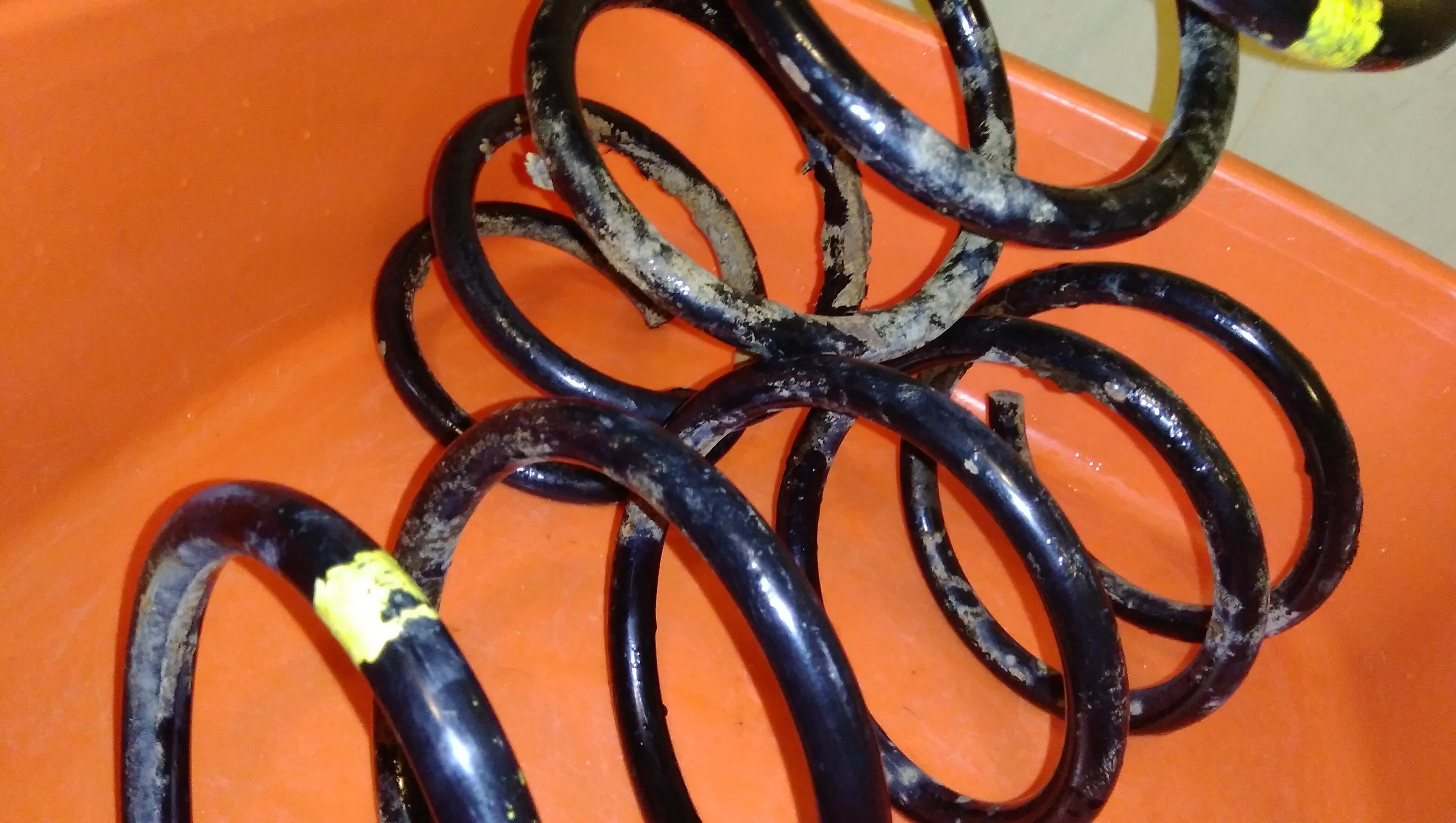

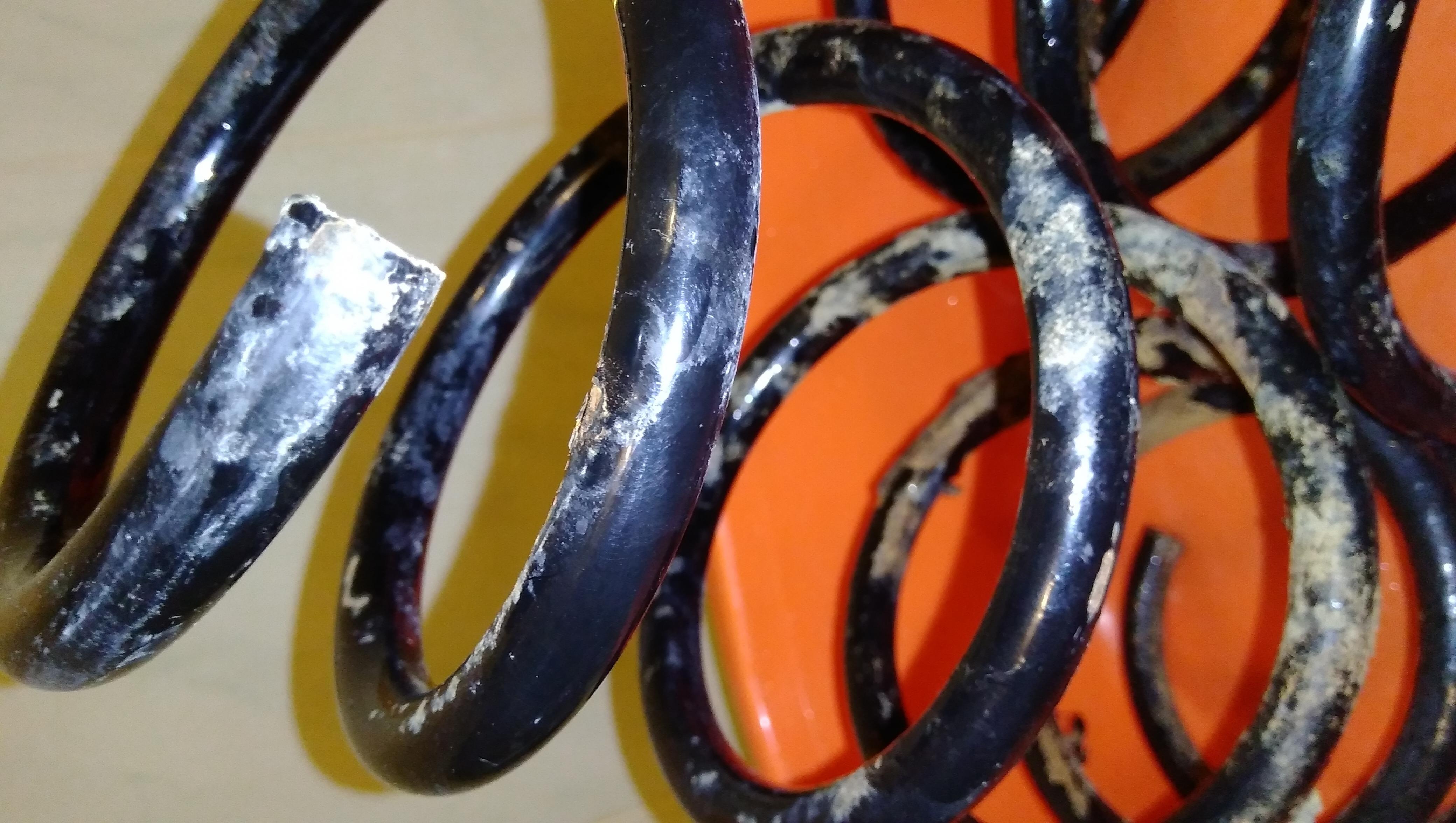

Отзыв задние усиленные пружины Фобос 30988 после 11 месяцев и пробега около 5ткм (короновирус дал меньший пробег):
на 2 фото верний край витка уже долбит по нижнему..., просели до свободного вращения в амо и осыпались.
(А передние 2л лучше выглядят, но тоже есть ржа).
Со штатными от Рено такого не было, по виду как новые по покраске.
Вывод: Качество металла и его обработка перед покраской говно.
На зад поставил Риф, неплохо пока, но там геометрия пружин говно, (зазор с пыльником 0,5мм)!
Может Риф и стали отбирать годные для лифткомплектов со своими амо, а по отдельности так же гнать шляпу.
Куда не кинь,- всюду клин  Сорри... накипело.
Тема с импортозамещением не прокатила....
