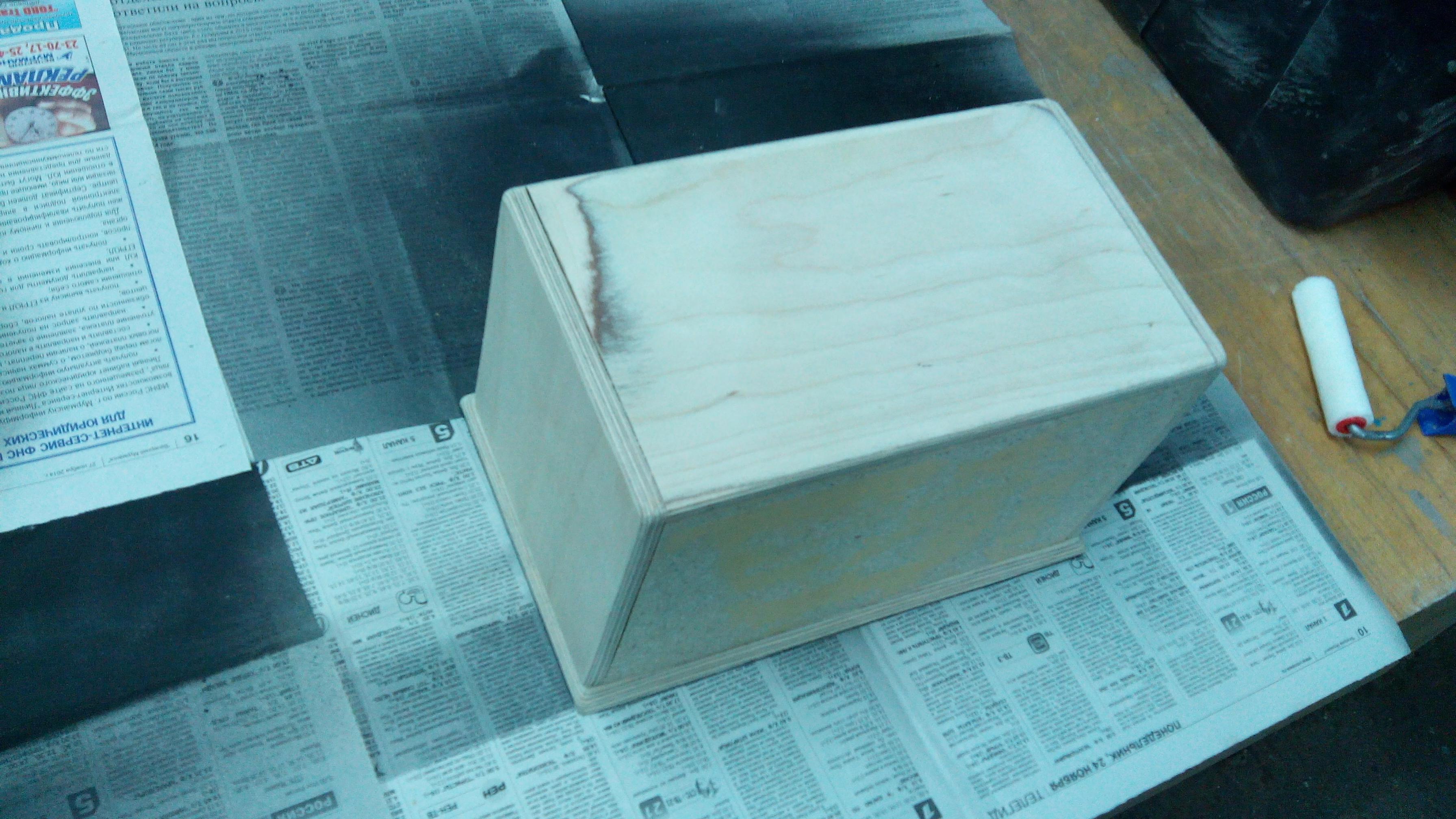

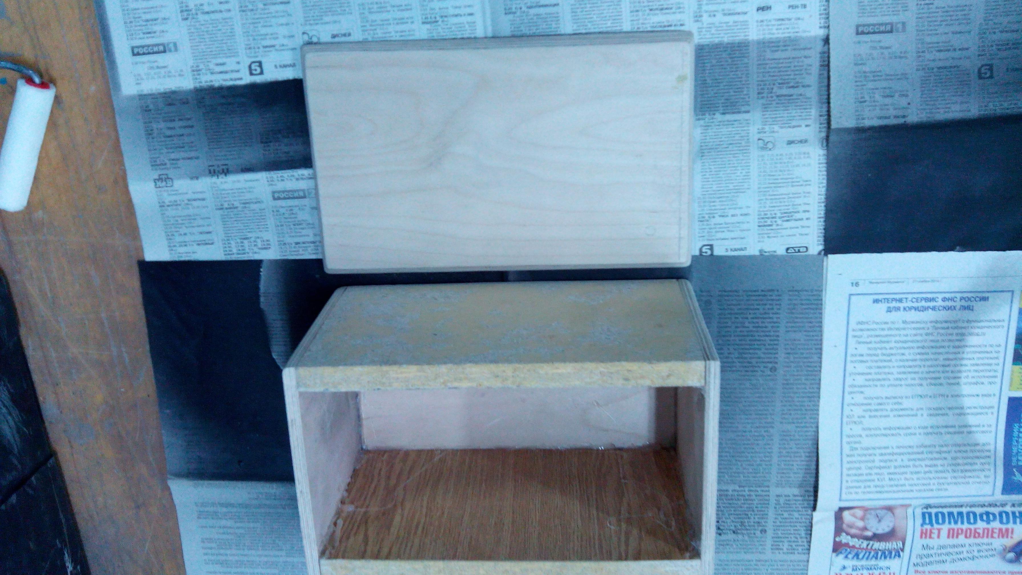

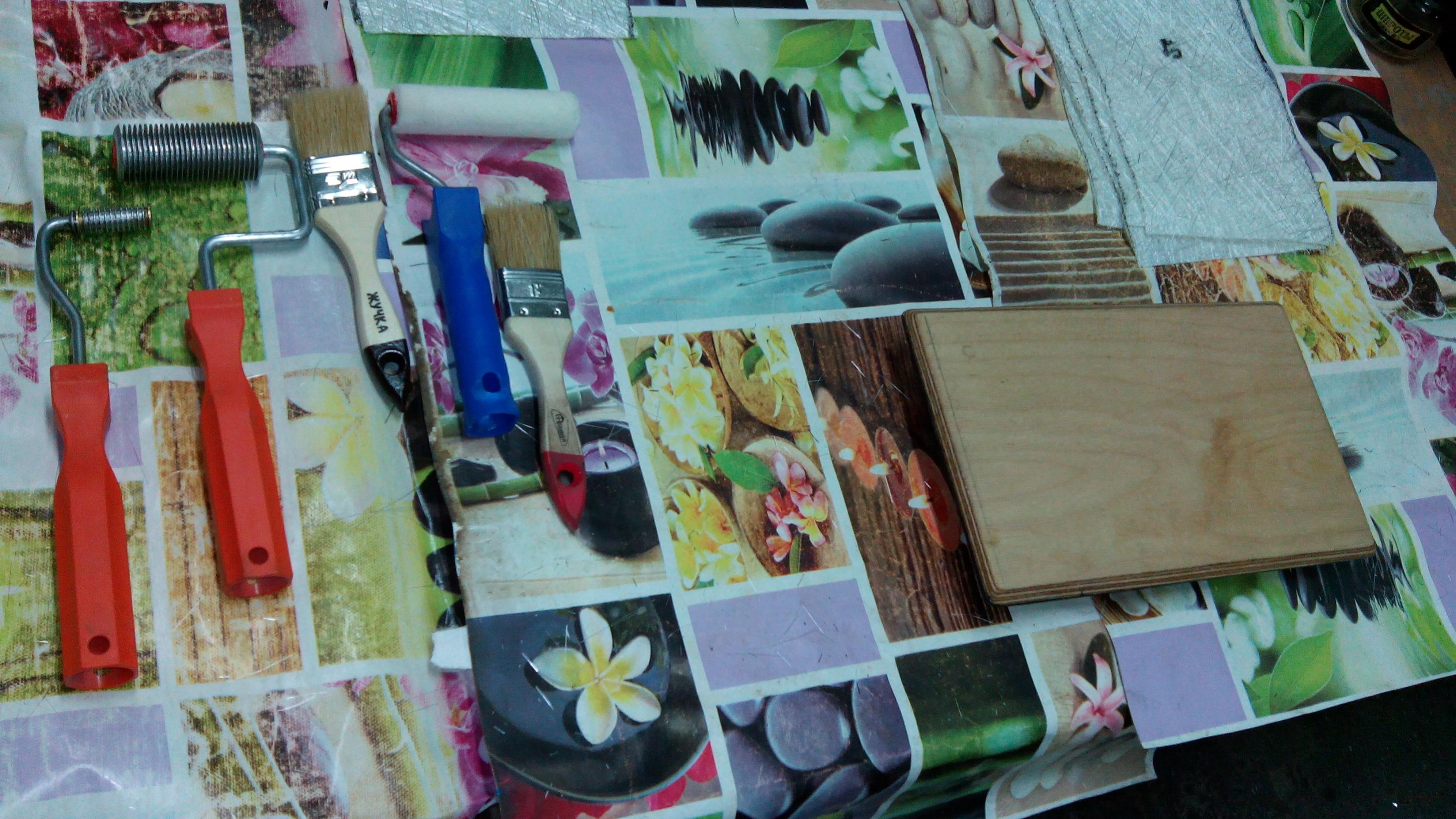

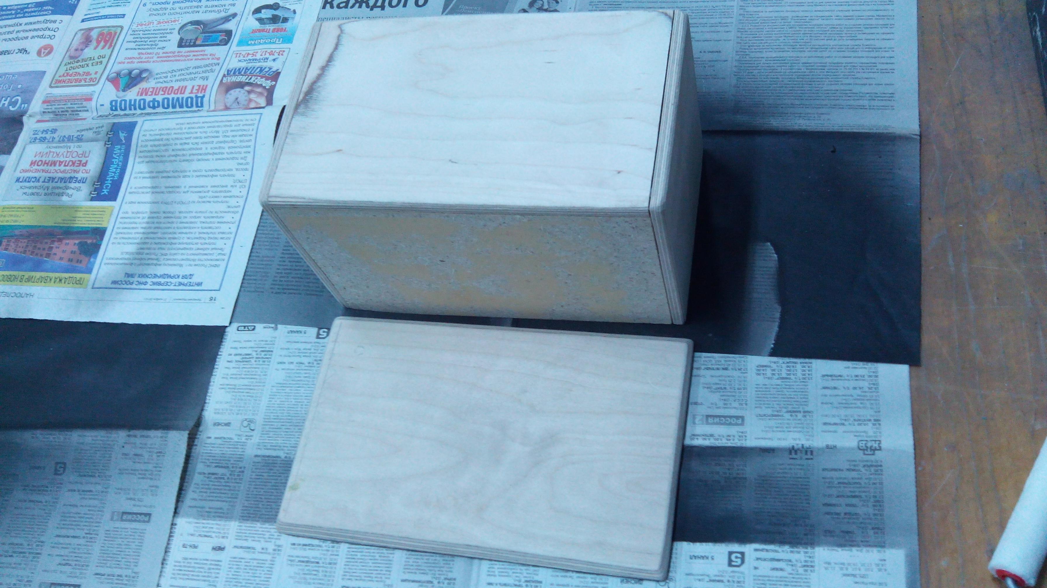

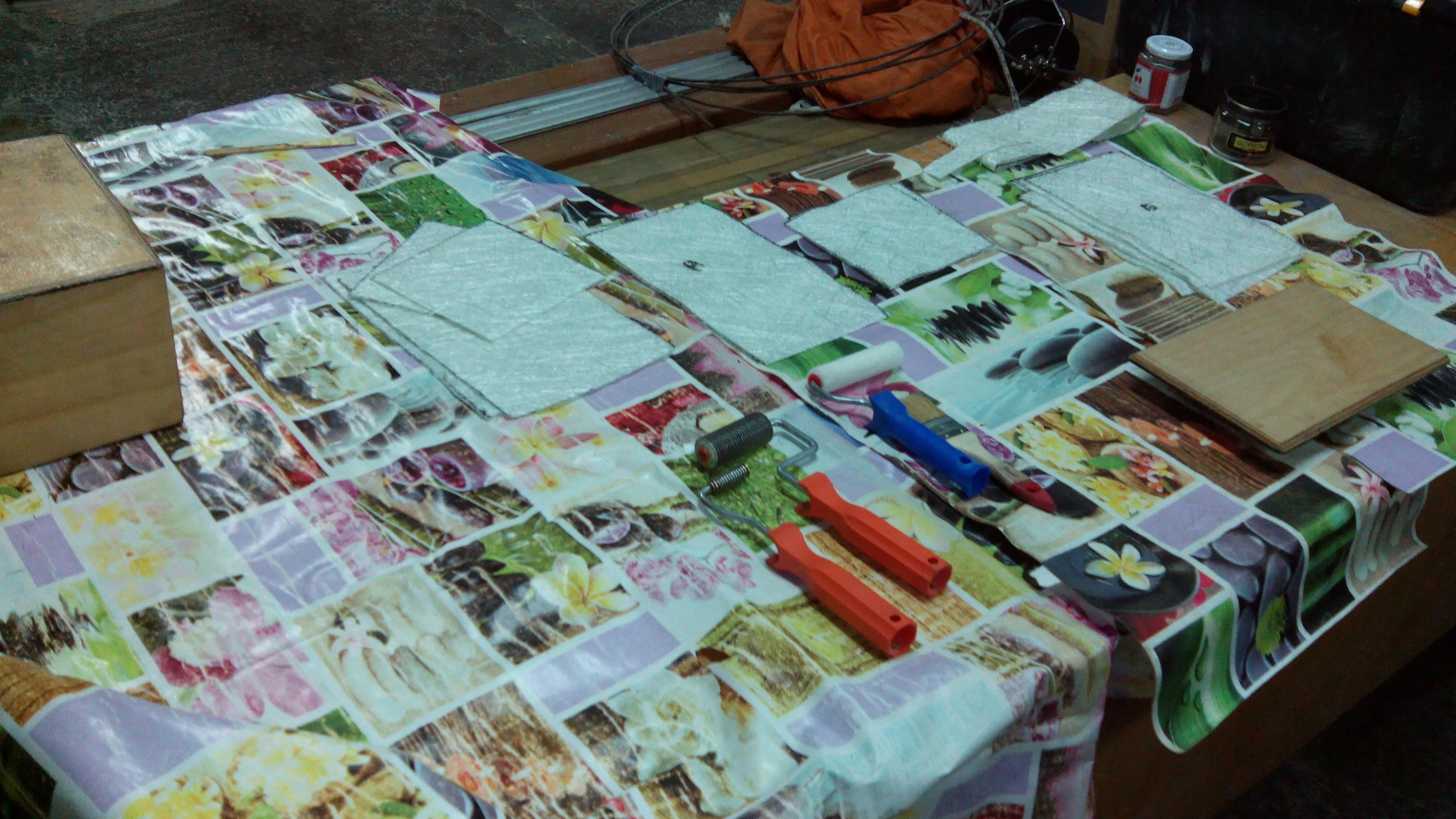

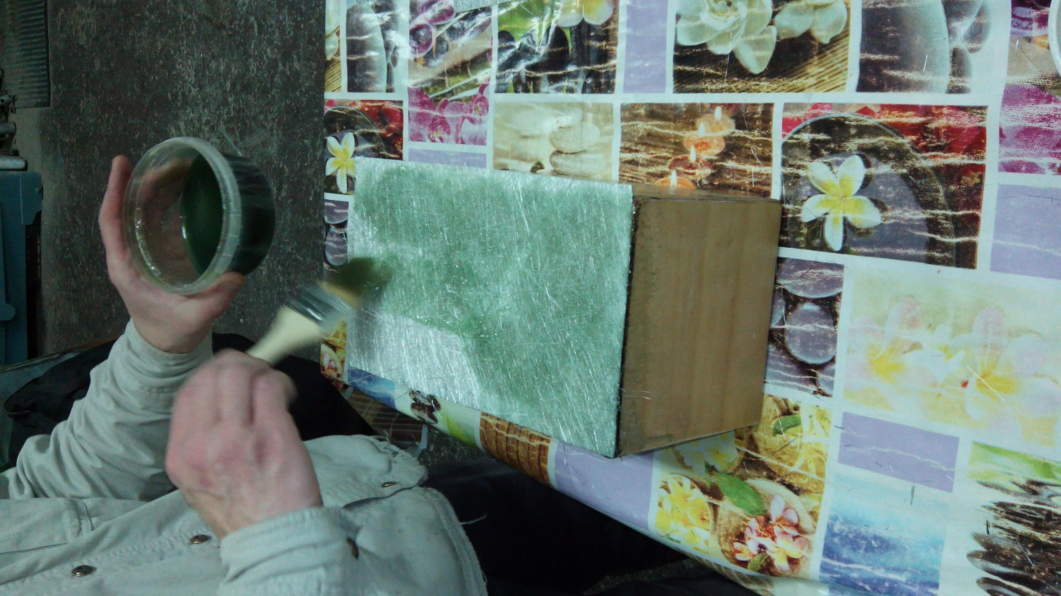

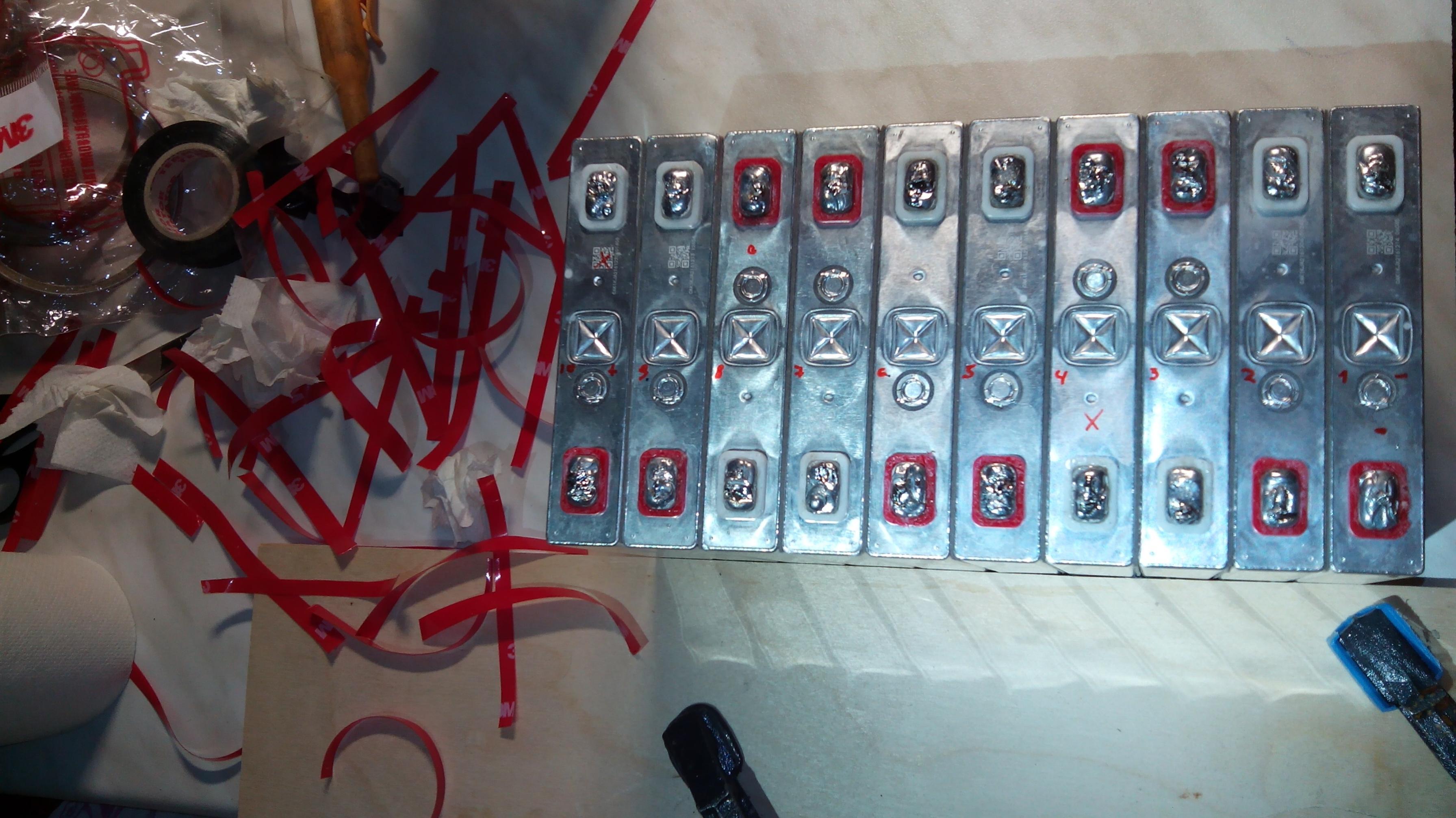

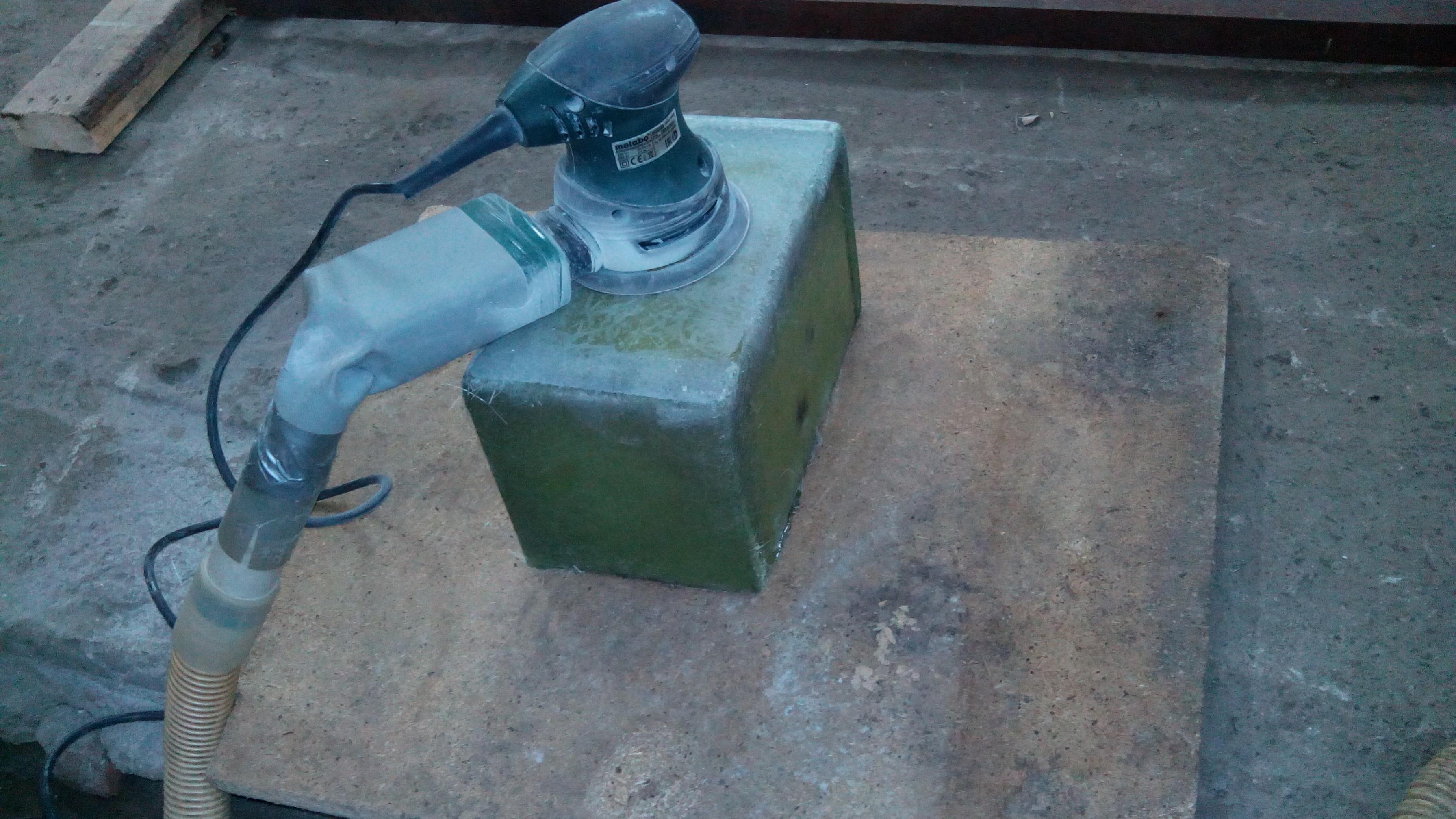

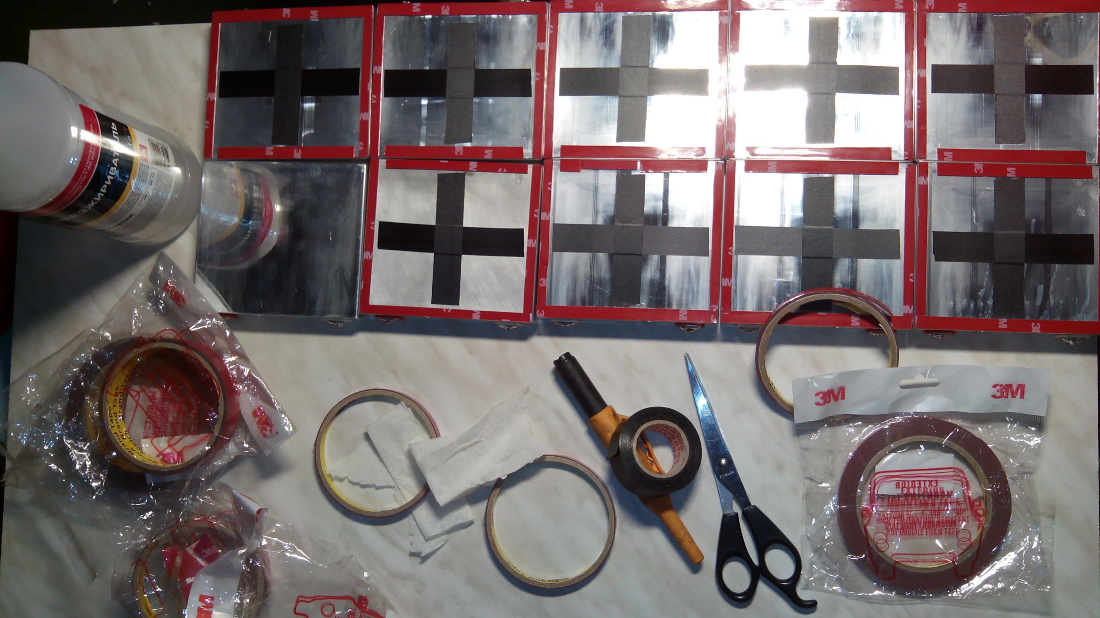

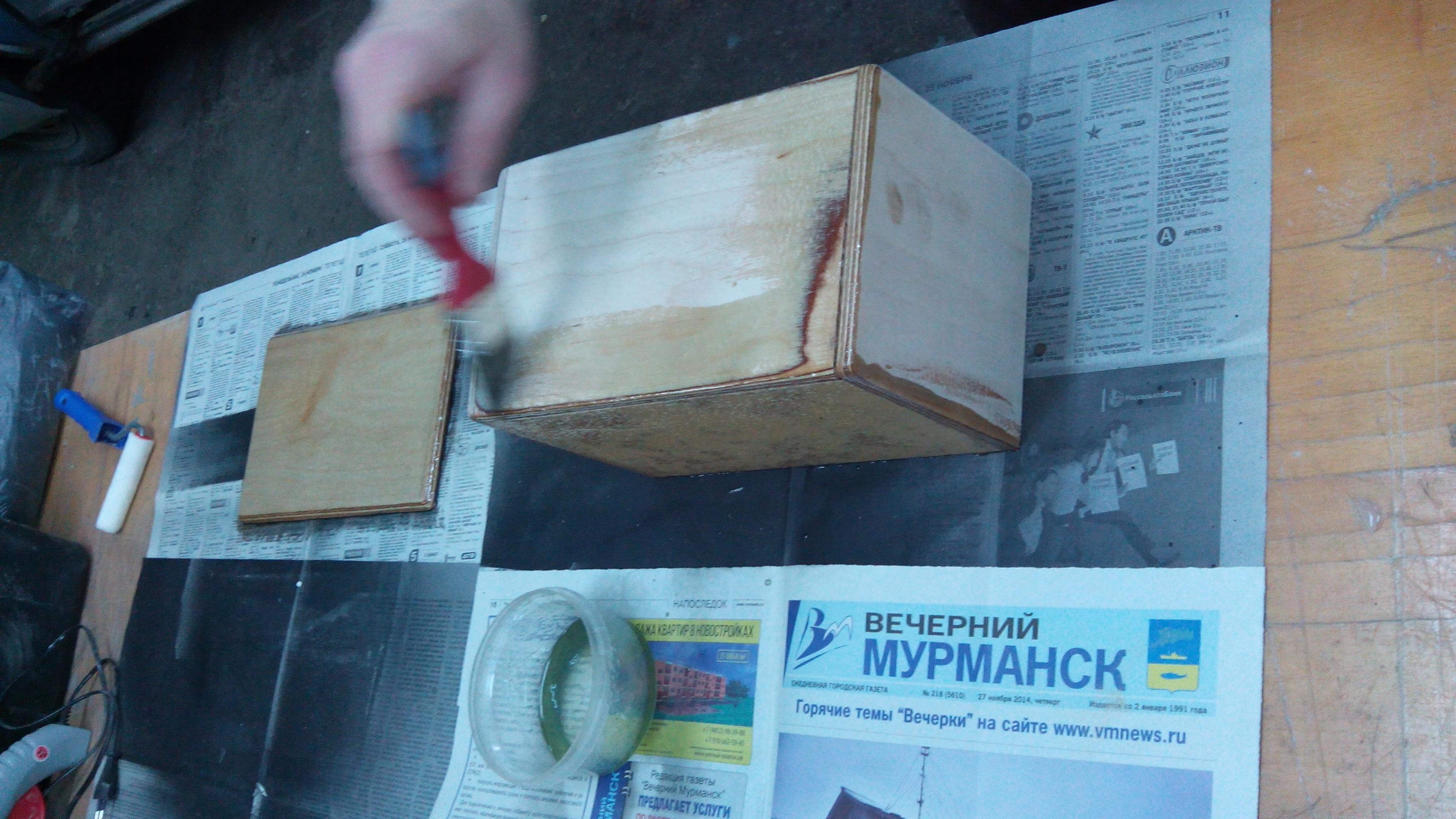

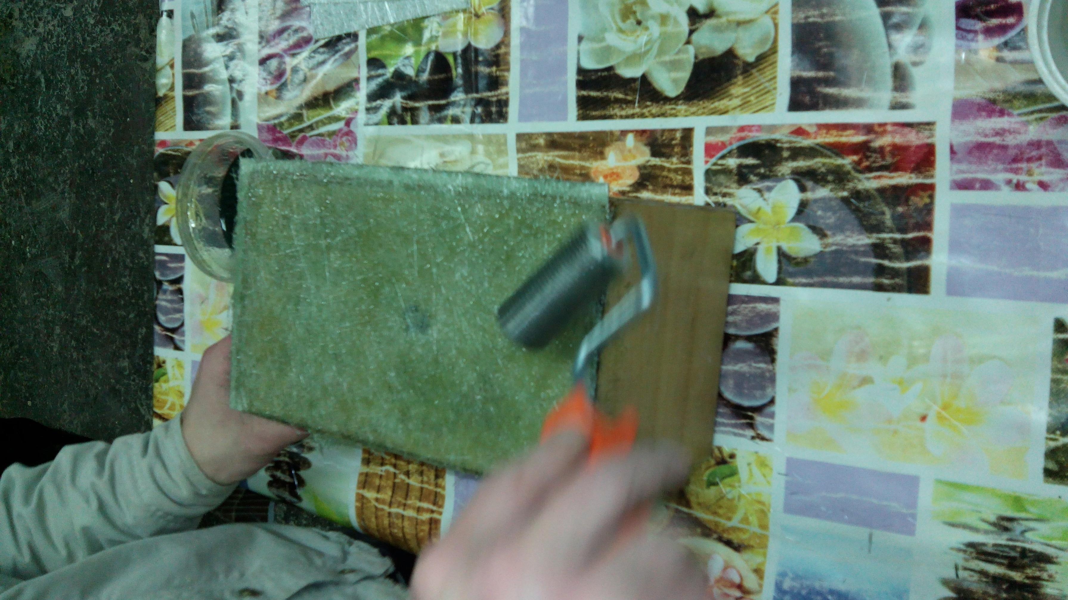

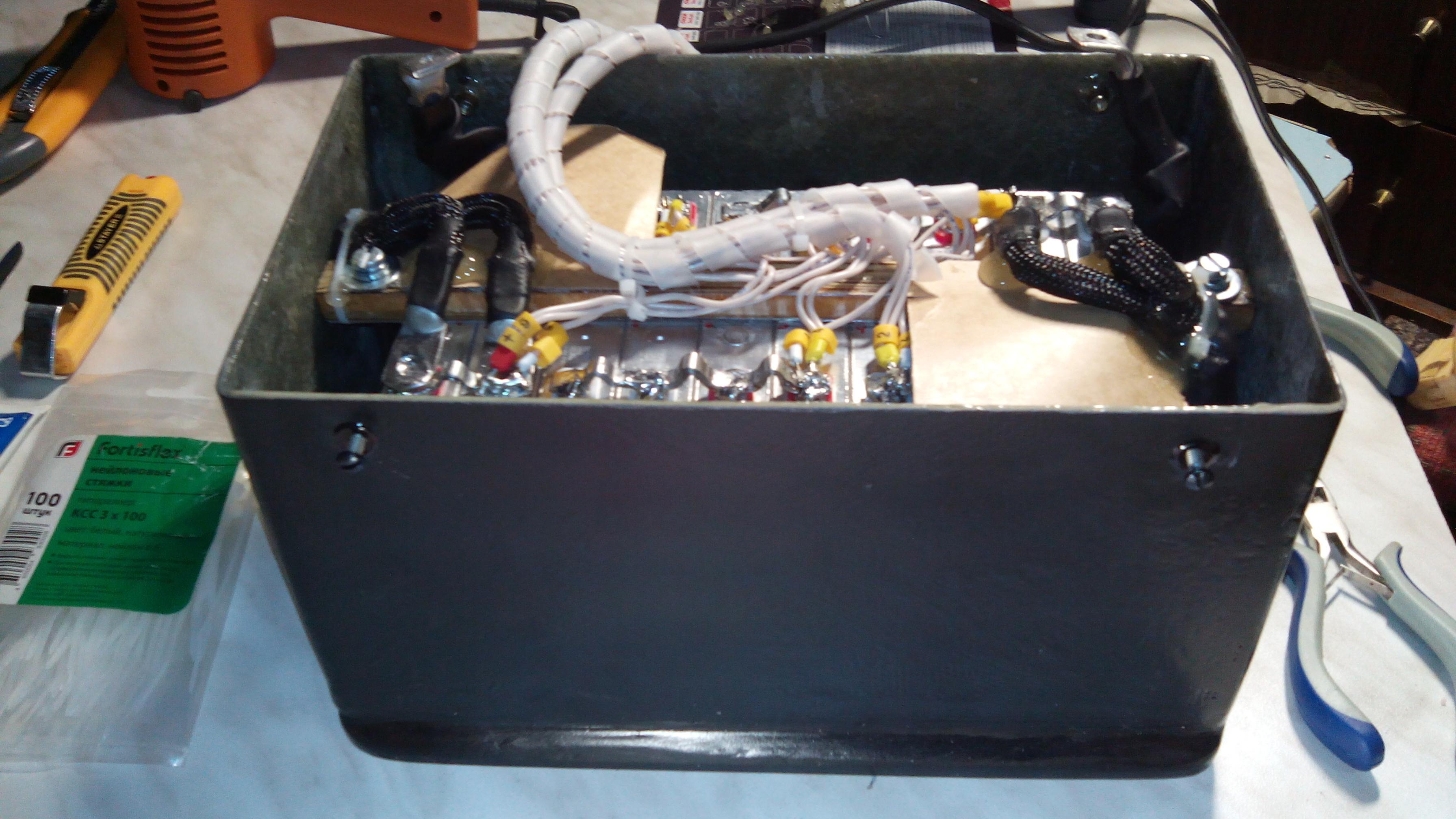

Собираю бокс в штатных размерах из полиэфирной смолы и стекло матов монолитом. Вместо свинца.
Смотрел сколько стоит лист 3мм стеклотекстолита, мой вариант существенно дешевле, для меня бесплатно

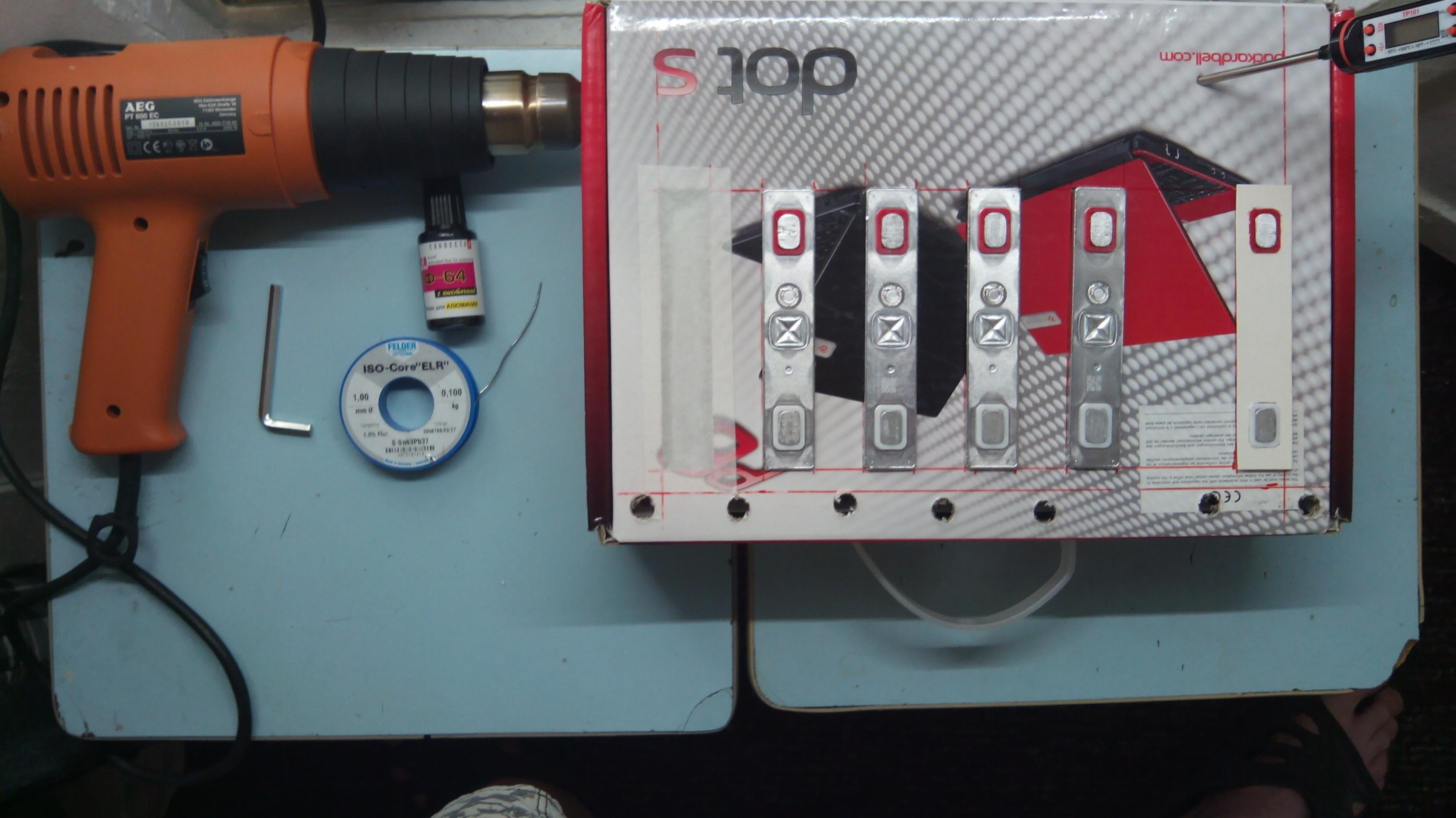

Сборка будет 6s2p из 10А тошиб.(20А/h) + балансир 1 генерации. (возможно и 5s2p, пока ячейки на 2,9А/h тестирую в режиме 5s1p)
Если банки до Нового Года придут, оч.хорошо будет.
Маслице тоже 0w-30, Elf FT. В след. году лучок 0w-30 будет.
Последний раз редактировалось hiker51; 23.11.2017 в 17:15. Причина: добавка
Старый 17.01.2018, 13:01   #33
hiker51
Аватар для hiker51
Онлайн: hiker51 вне форума
Был(а): 29 мая 2025 08:08
По умолчанию Re: Литий-титанатный аккумулятор на Дастере!

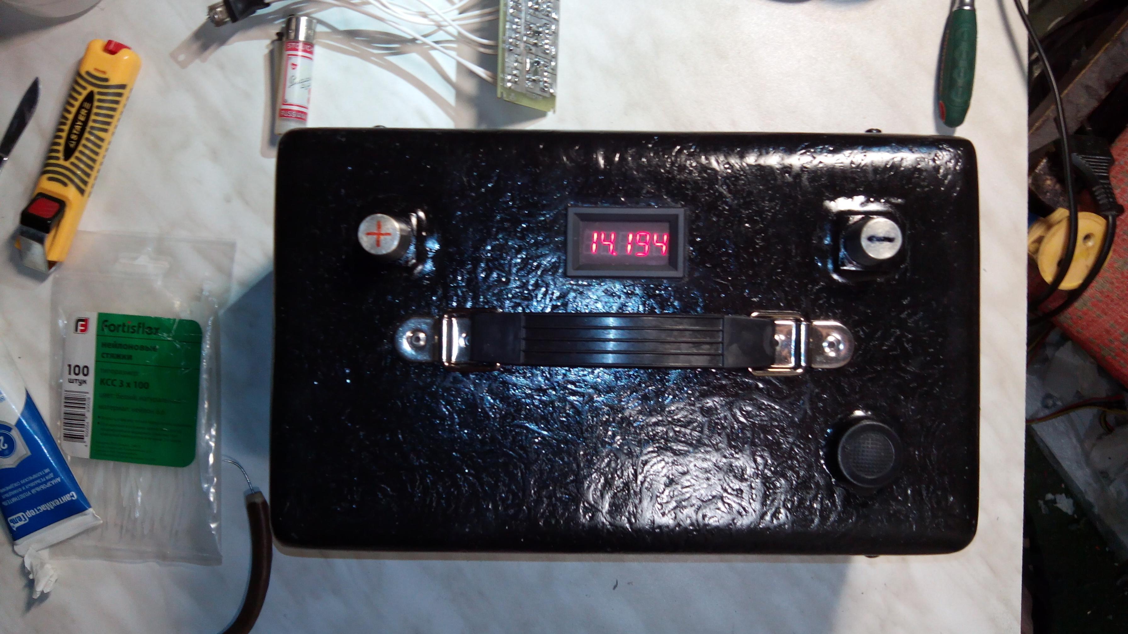

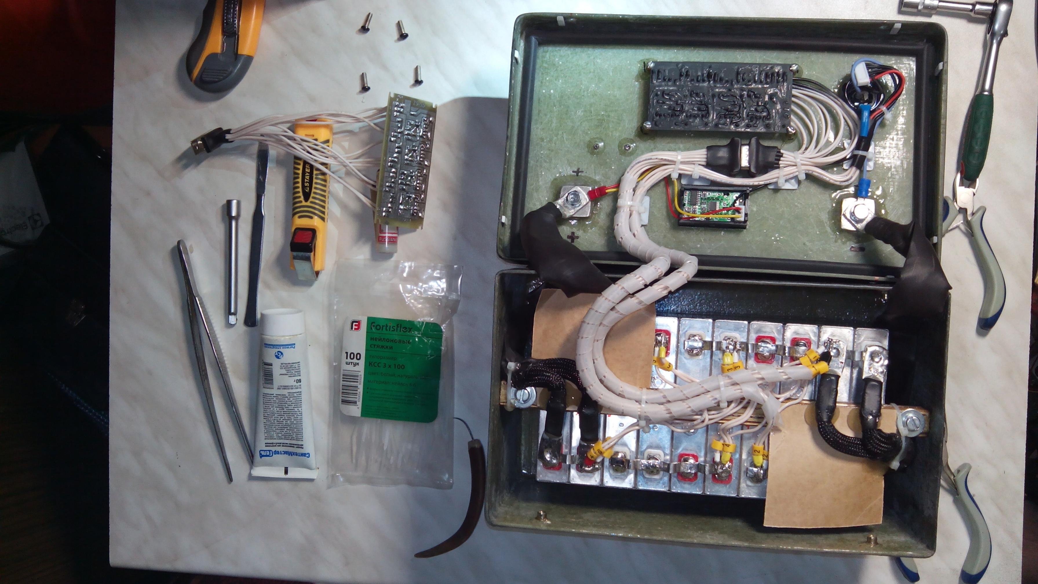

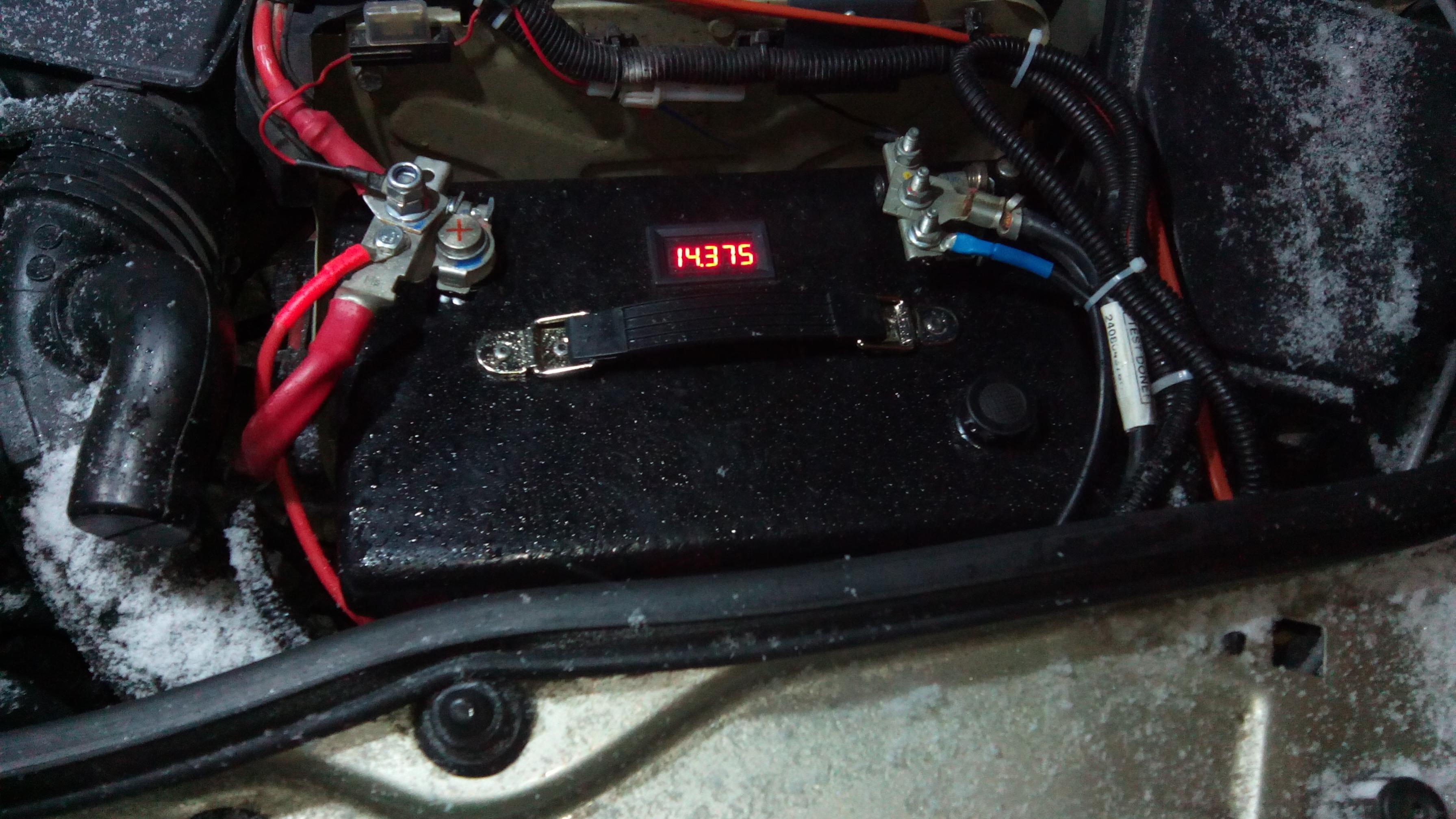

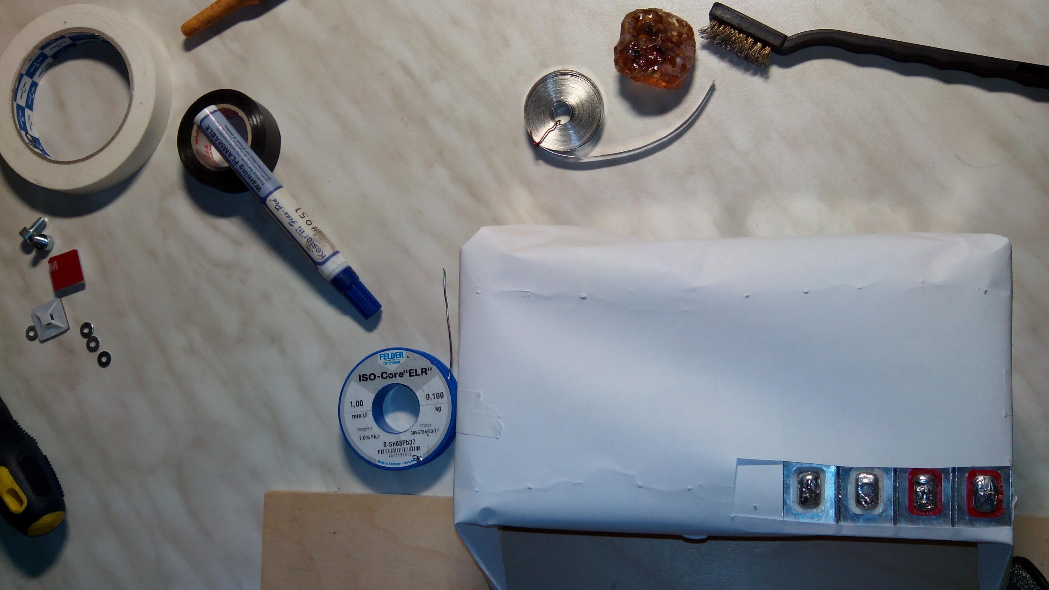

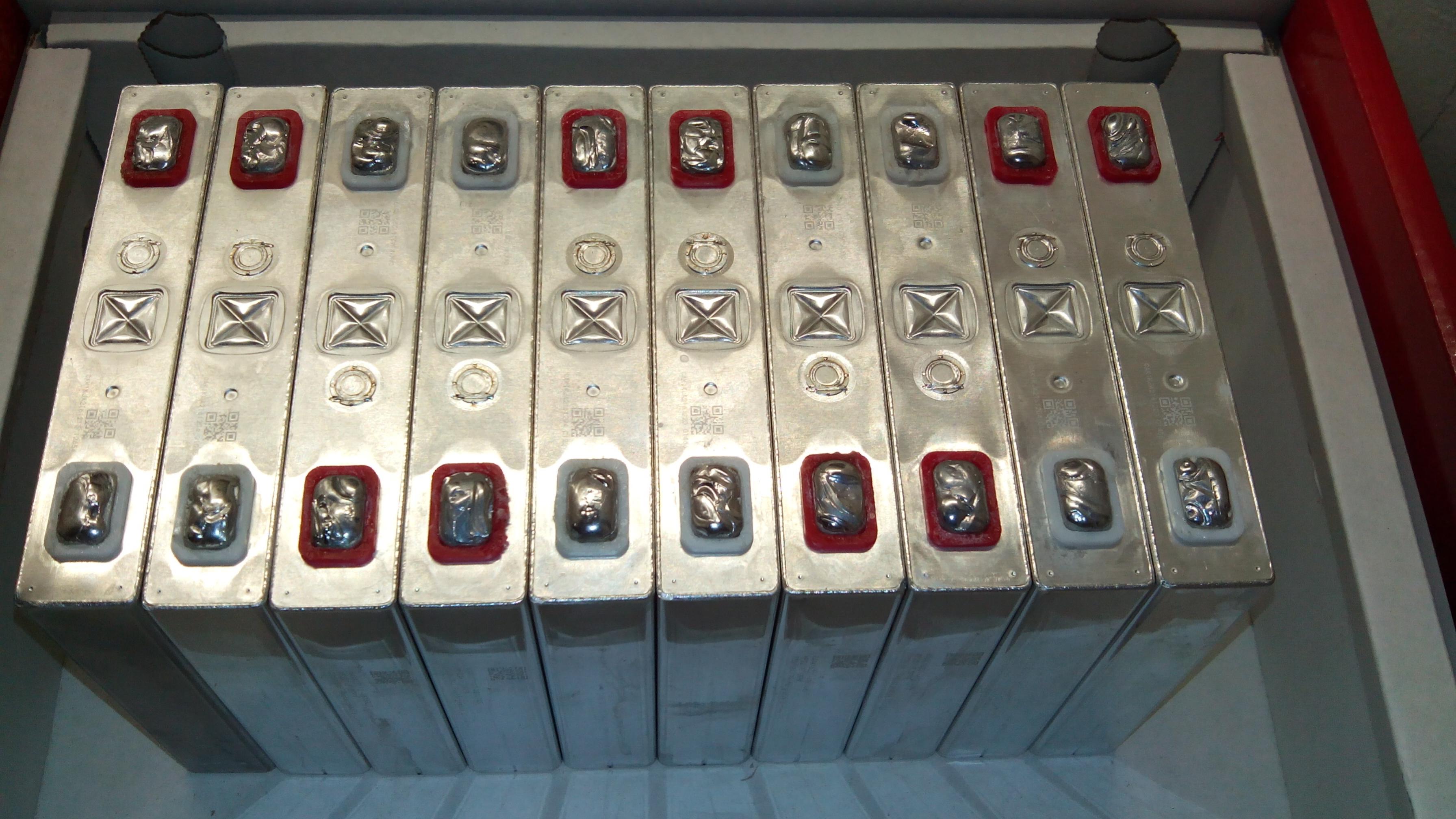

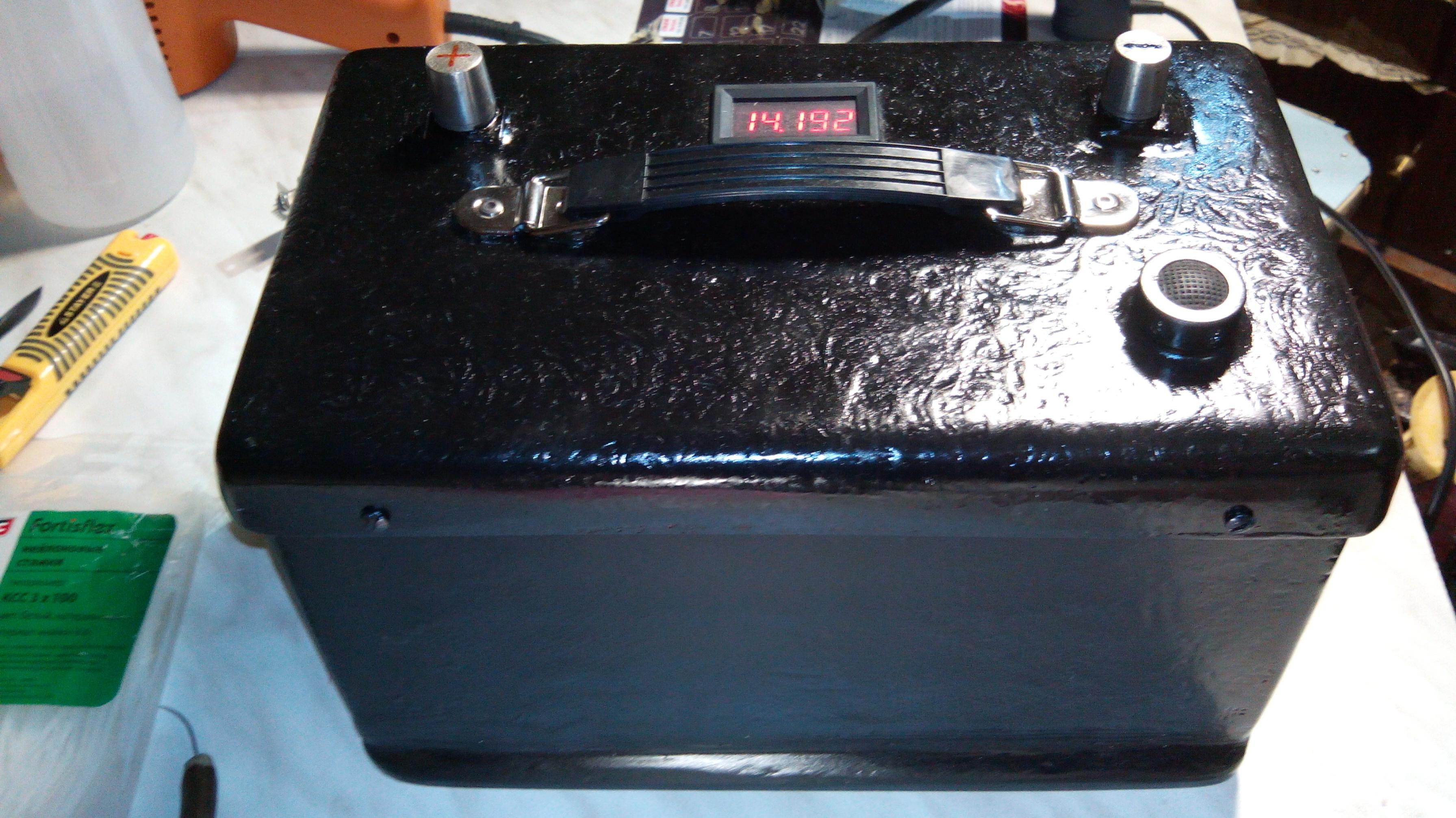

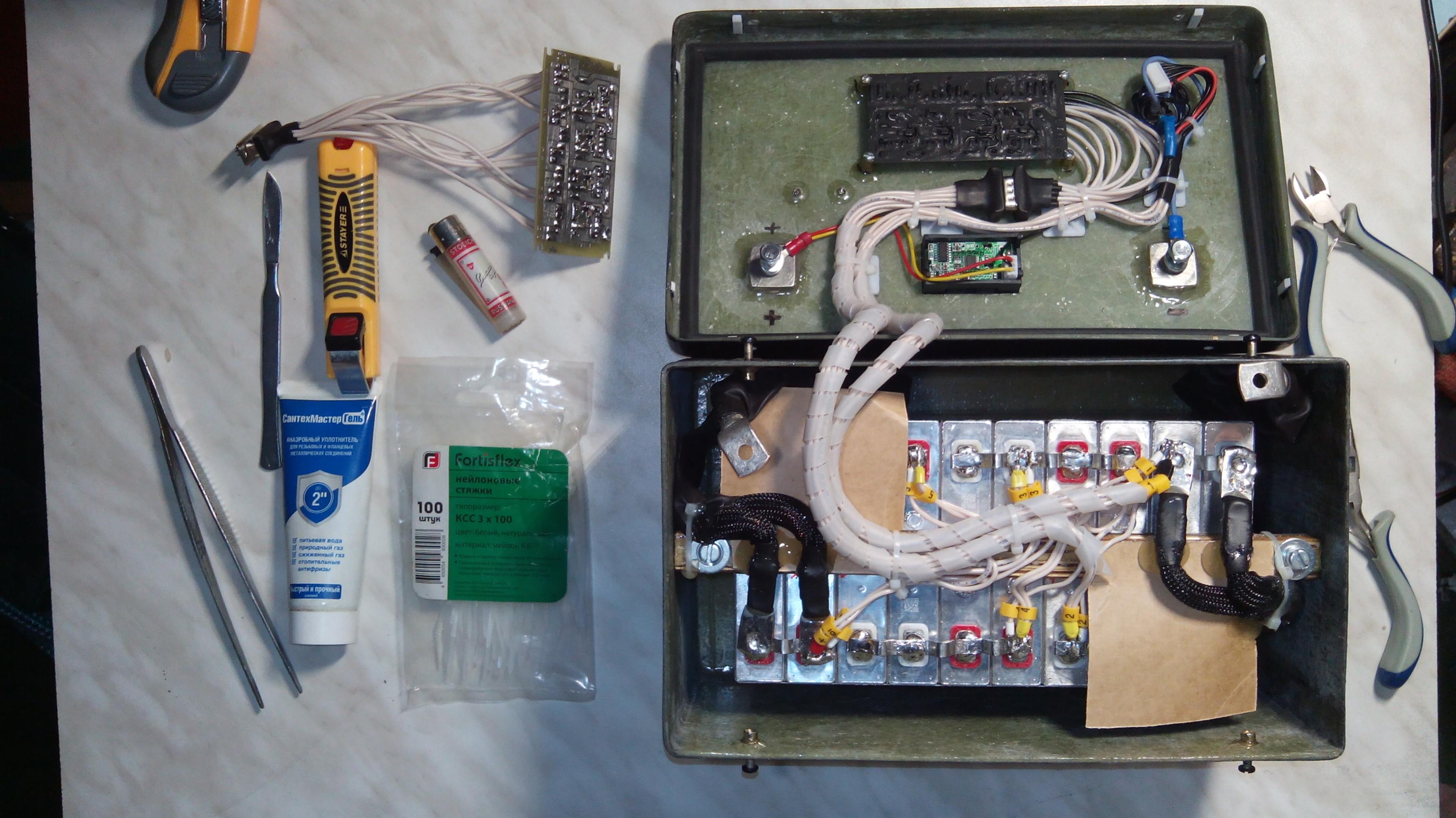

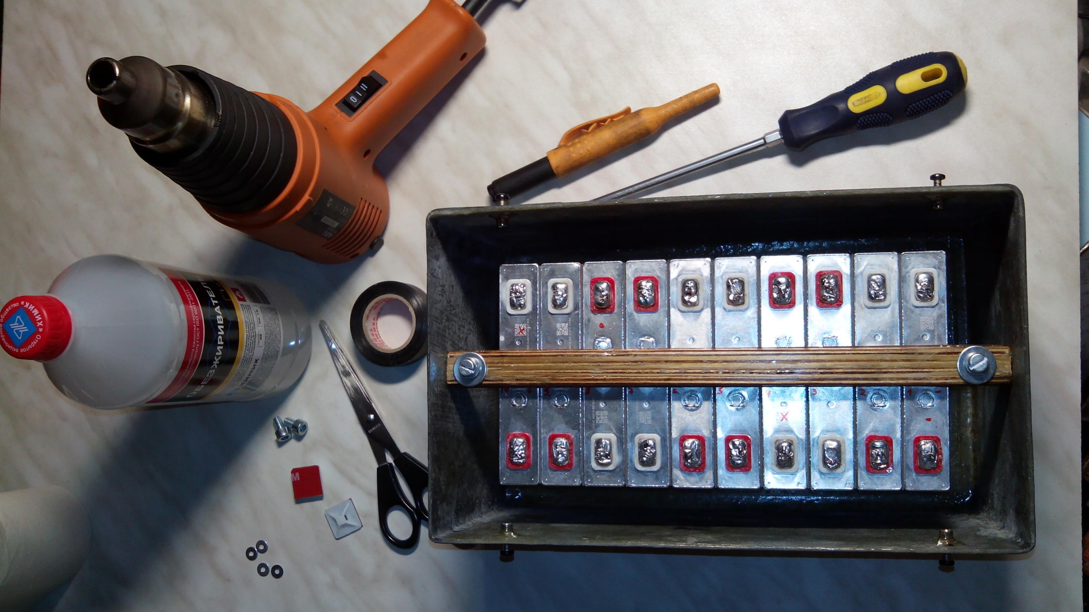

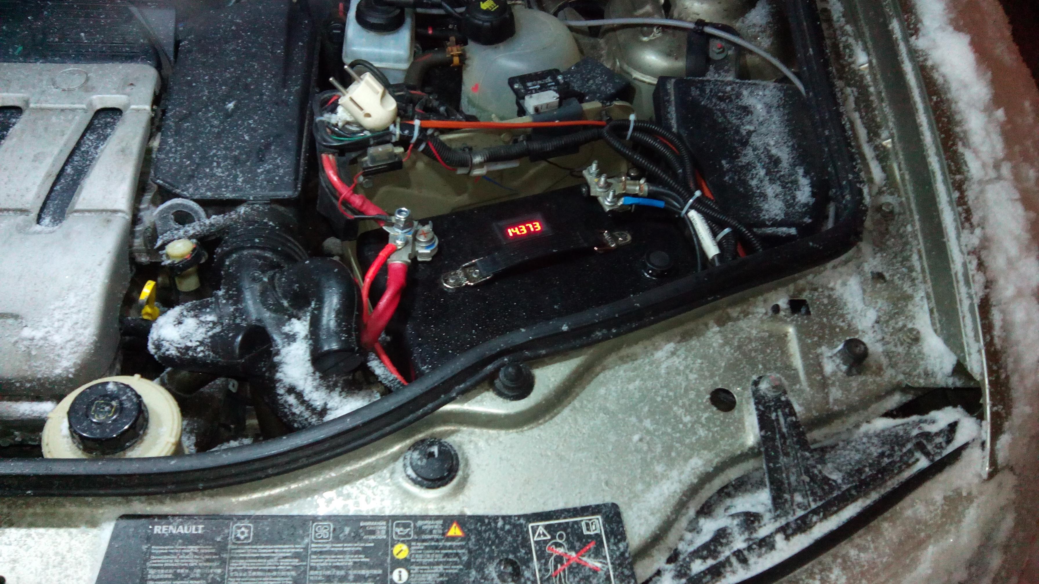

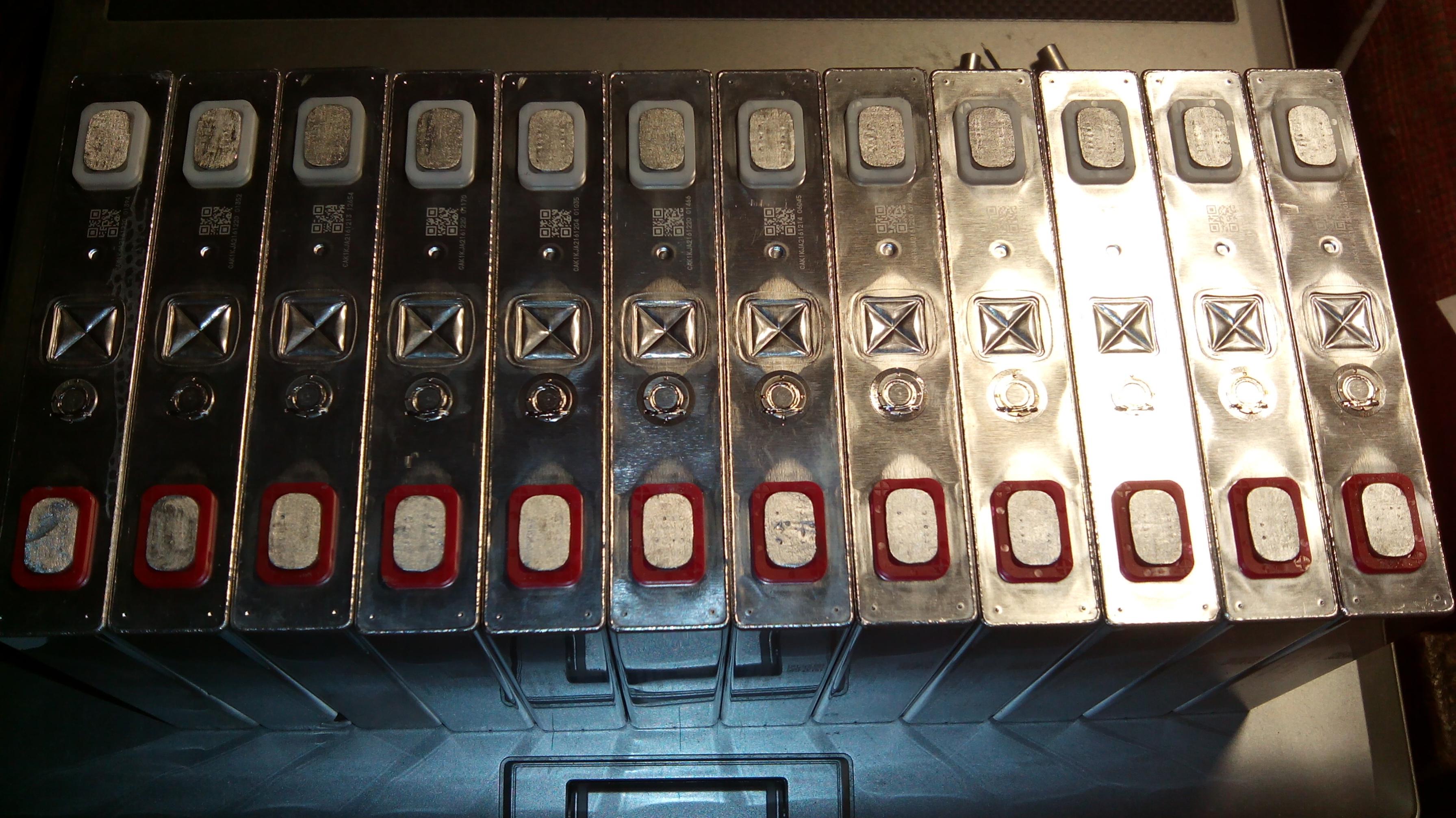

Собрал, работает как надо. Запуск плавный и мощный, как на новом авто, с салона, летом в 2014 году...
Итого 20А/ч, стартовый может выдать около 1500А, вес 7,5кг, формат 5s2p, размеры штатного 70А/ч
Стартовые ячейки - Toshiba SCIB 10А Li-ion LTO
Не горит, не взрывается, не очкую
И музон заиграл по- новому, чисто, без затыка, во всём диапазоне громкости (до 30).

Количество полных циклов заряд-разряд до 40000 со снижением к 80%, у свинца максимум 500, и писец.
За 15 минут на машине, полностью заряжается, с пустого состояния.
Вот инфа для затравки: http://electrotransport.ru/ussr/index.php?board=224.0

Сообщение от hiker51
БРАВО!!!! Я бы прикупил....

Сообщение от hiker51 Посмотреть сообщение
Респектище! Особенно понравился самодельный кофр и то, что пылесос в шлифмашинке подключен .
А где можно почитать подробнее? Порекомендуйте профильный ресурс .
