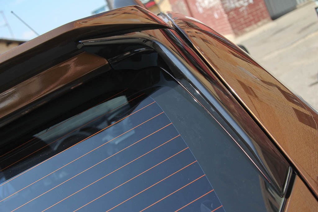

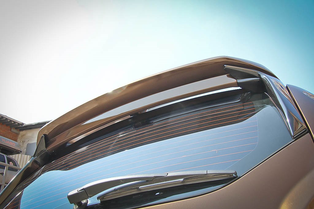

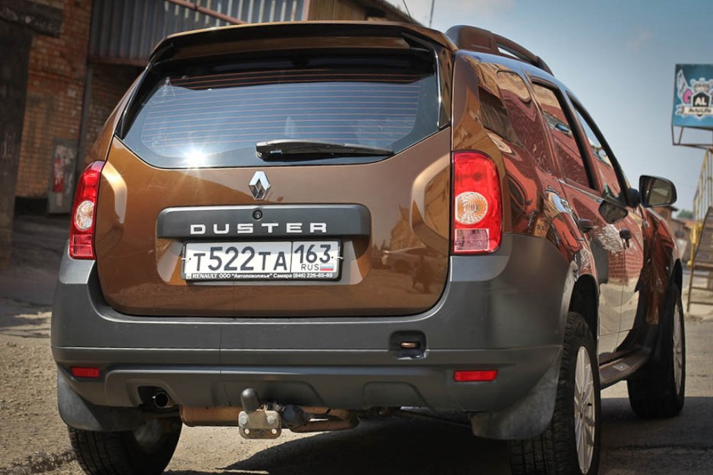

С разработкой и выпуском продукции немного выпал из отчетов для вас. Но есть хорошие новости - спойлер готов и мы начали его производство. Предлагаю ознакомиться с готовой деталью.
[IMG][/IMG]
[IMG][/IMG]
[IMG][/IMG]
[IMG][/IMG]
[IMG][/IMG]

Цена вопроса 5200 р. Собственно, как и цена предыдущей версии.
