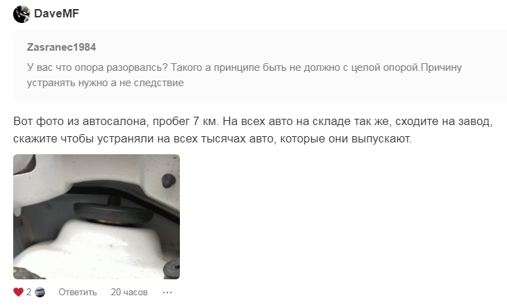

Сообщение от DaveFM
Вот фото из автосалона, пробег 7 км. На всех авто на складе так же, сходите на завод, скажите чтобы устраняли на всех тысячах авто, которые они выпускают.
Сообщение от DaveFM
Я уже с ноября катаюсь со своими, все тихо…

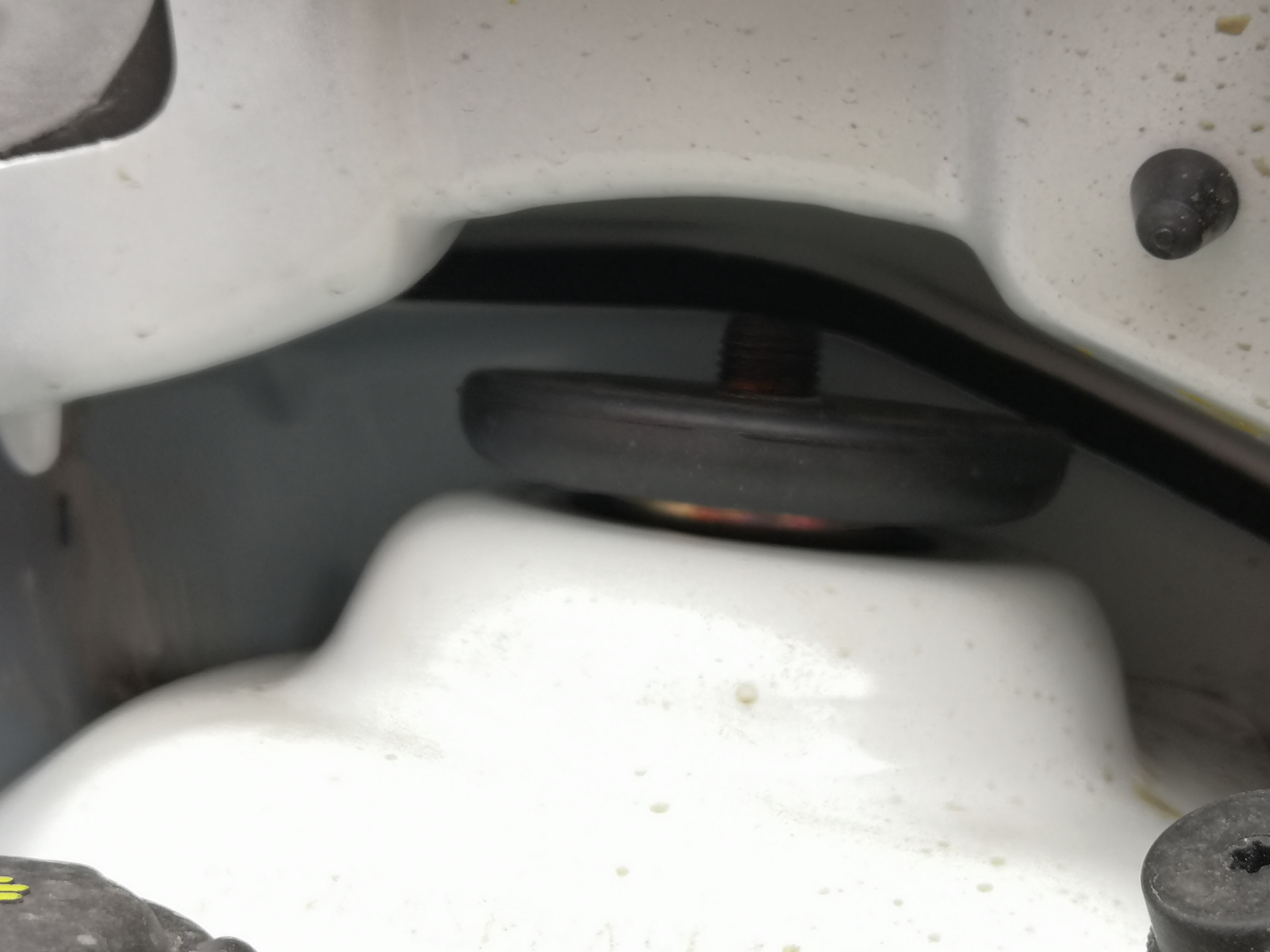

Зазор с новья
С драйва:

С драйва:
На его КАТЮРЕ зазор (и на фото КАТЮР) зазор и грохот с автосалона
Скриншоты я тоже умею делать
Ссылка на Д2 - https://www.drive2.ru/l/551332239758...55329502250725
