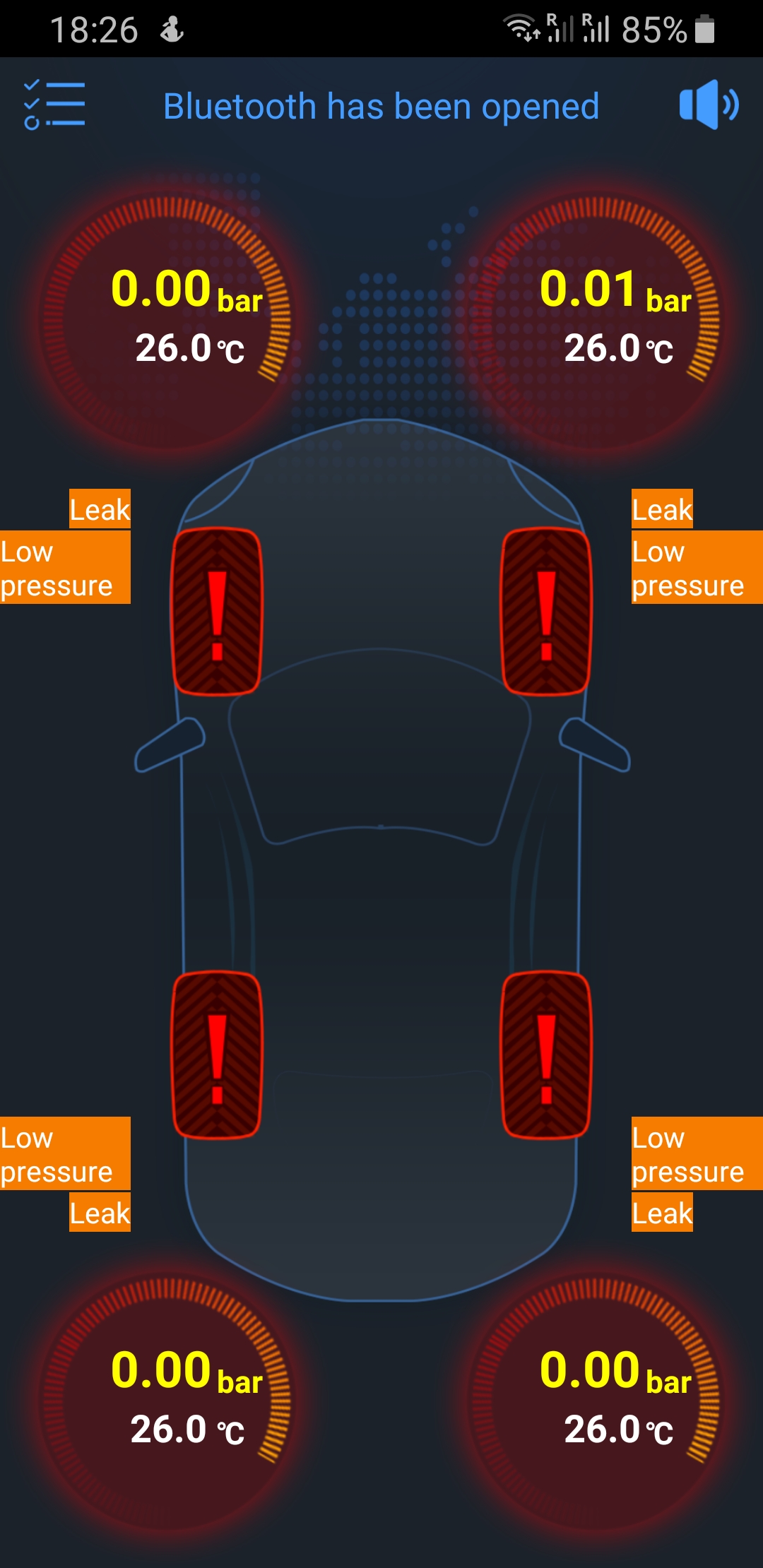

Преобрел я всетаки датчики давления, внутренние такие: 2*156,32 руб. 11%СКИДКА | ZEEPIN BLE система мониторинга состояния шин через Bluetooth приложение с низким энергопотреблением Дисплей Автомобильная система контроля давления в шинах 4 внутренних датчика Подходит для iOS/Android
https://s.click.aliexpress.com/e/ckB8lW6e. установил прогу на смарт. Срабатывают в течении 1-2 сек.. У меня 2 комплекта один на зимней резине, другой на летней. Колеса храню спущенными т.к. датчики начинают работать при наличии давления...
Так выглядит аварийный режим всех колес...

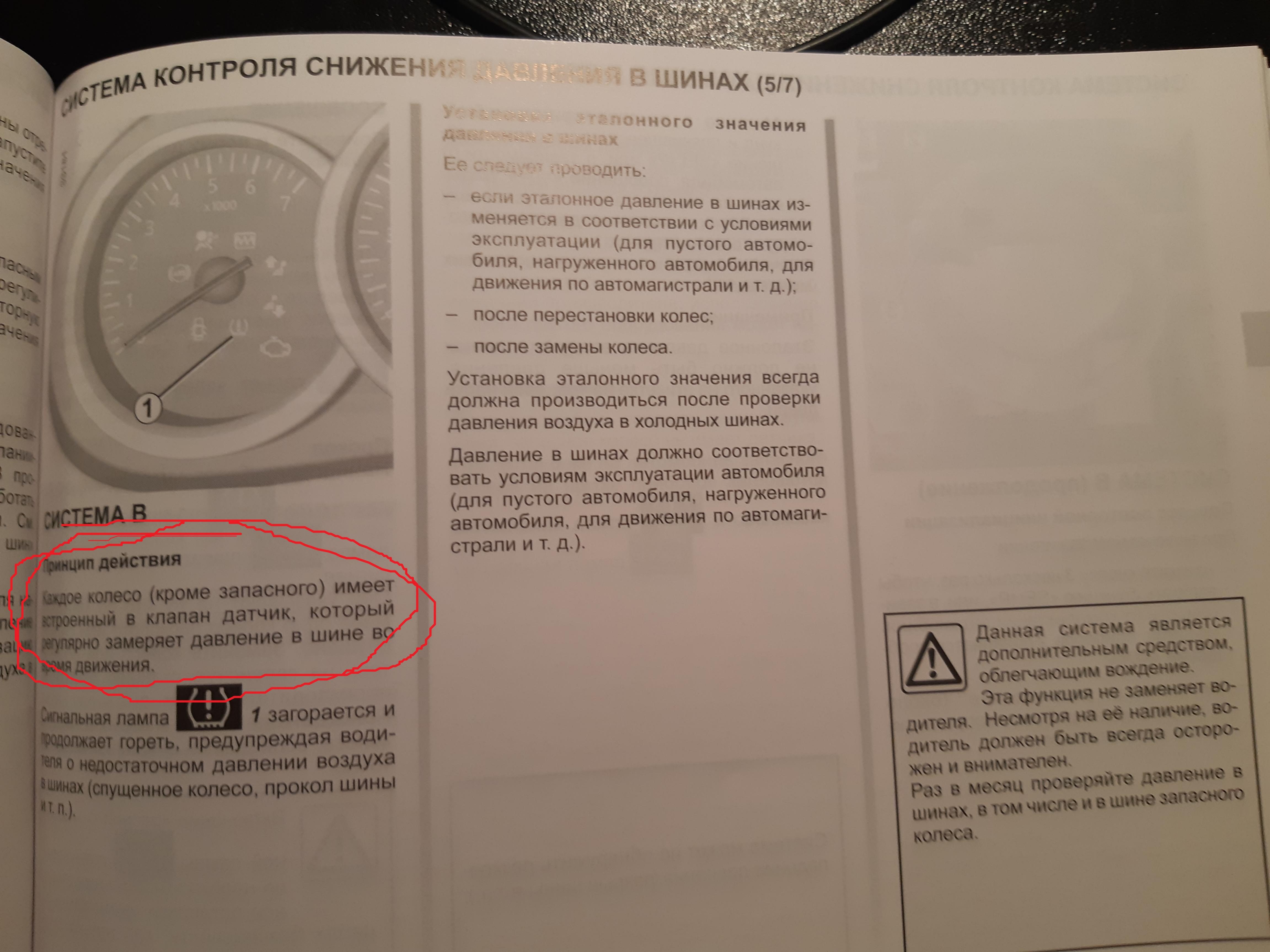

Не иначе Тесла приложил руку к сему чуду. Безпроводная передача данных без передатчика и без потребления энергии!!! Чудо!!! Не удивительно, что Дастер дорожает...

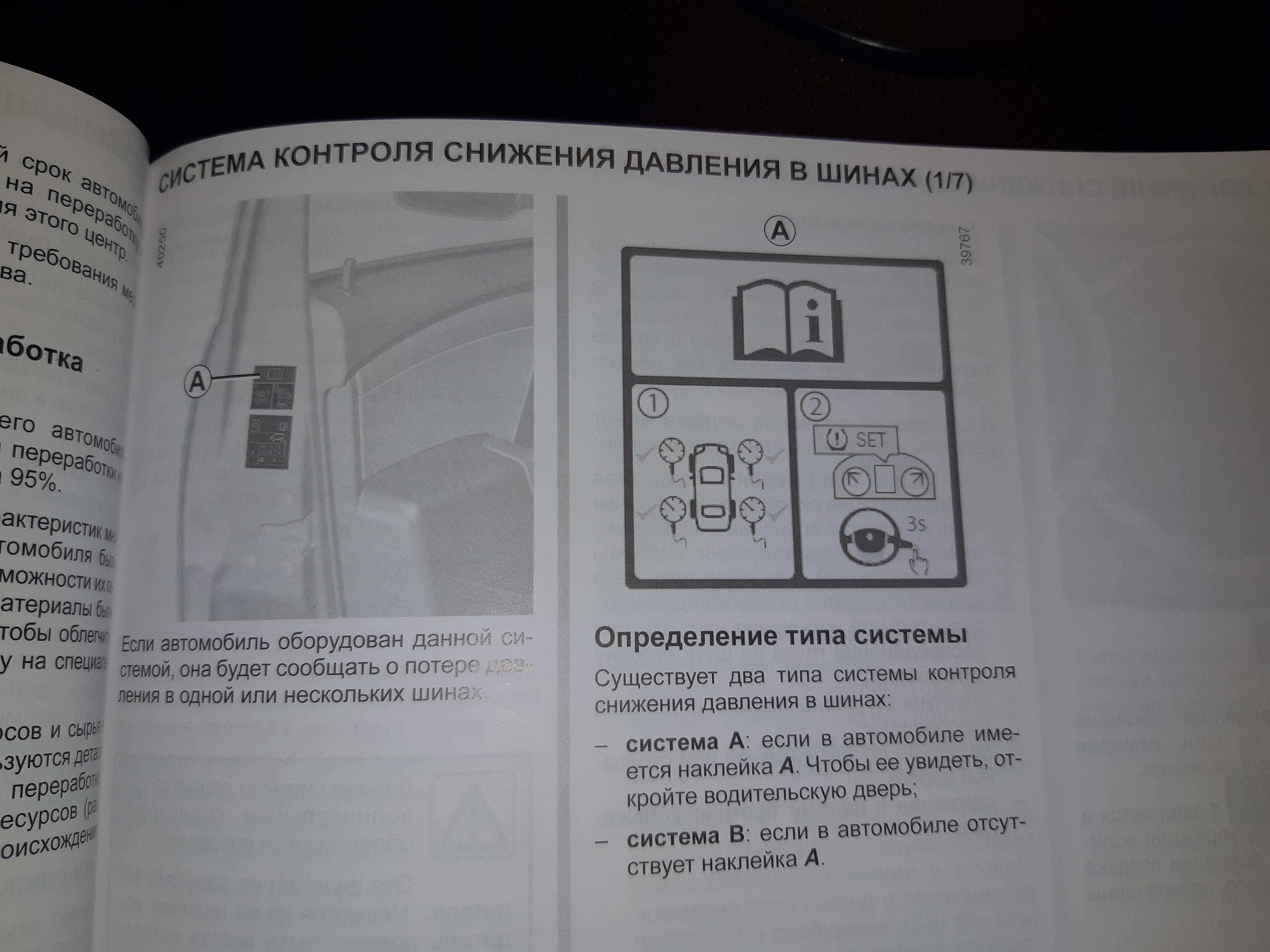

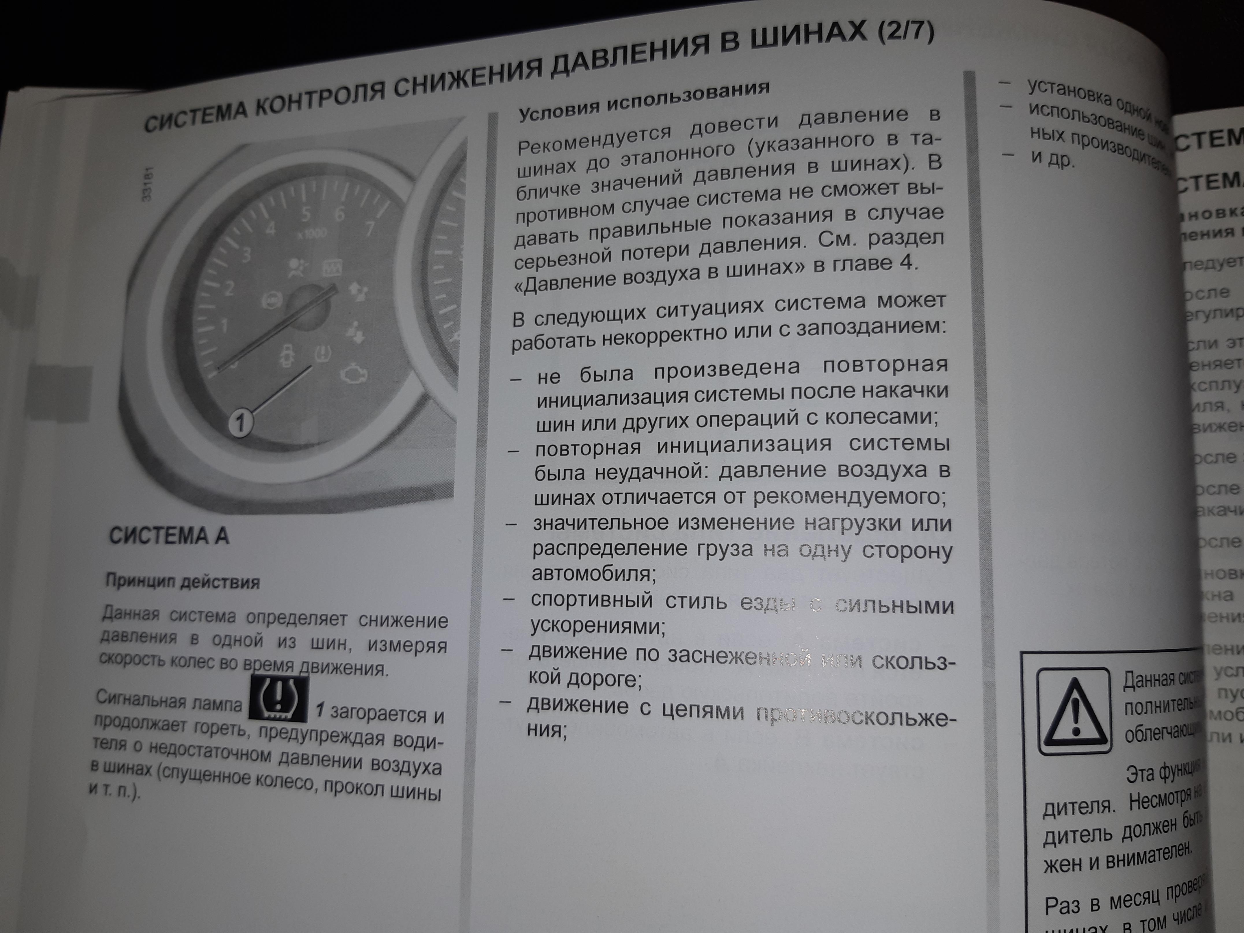

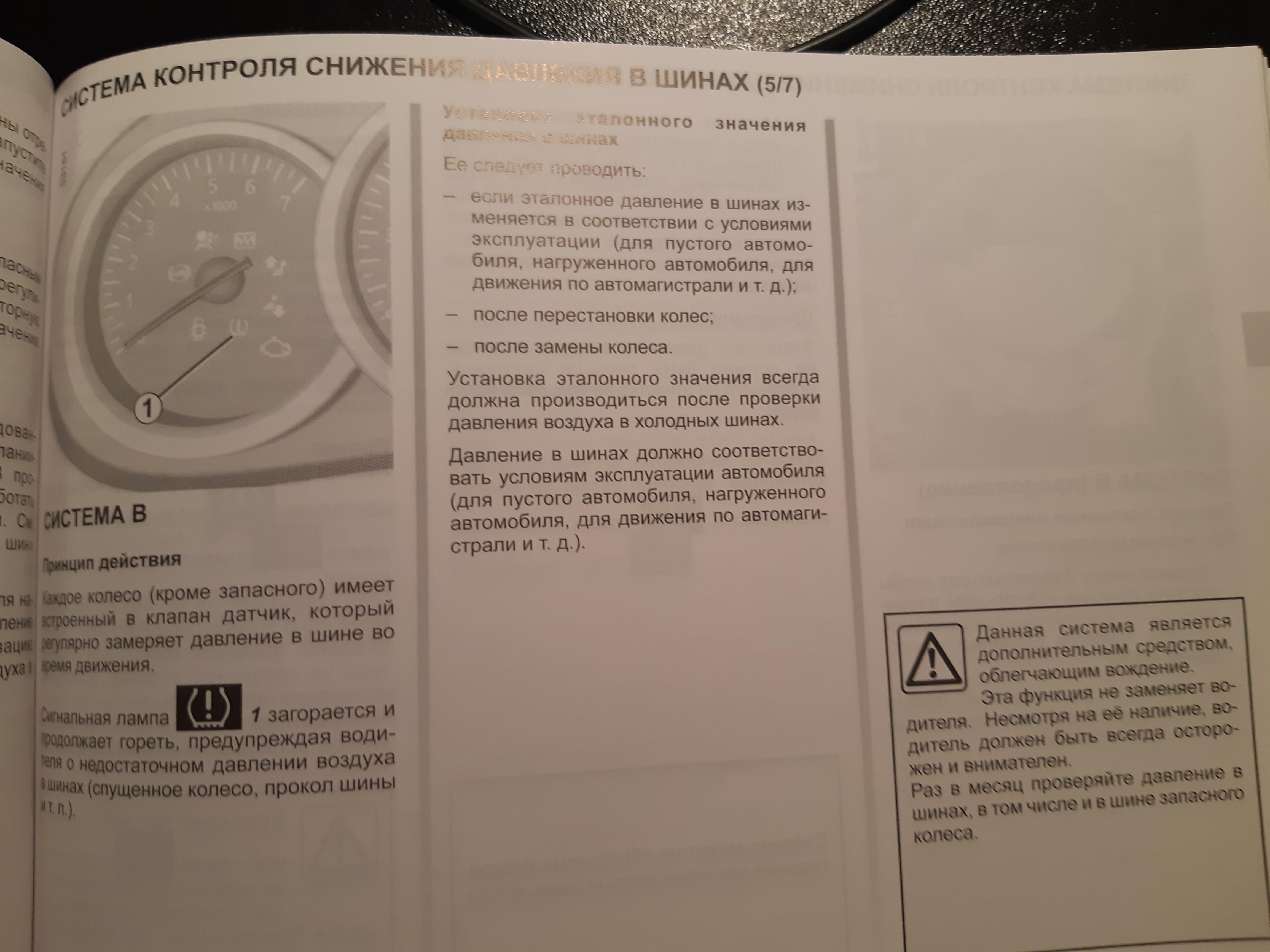

Вот данные из мануала.
Если есть наклейка - есть система контроля...
Если система контроля типа А, то главное это одинаковые диски, резина и давление во всех колесах. Точность этой системы еще таааа, а юстировка еще веселее
Система В это передатчики в каждом колесе...

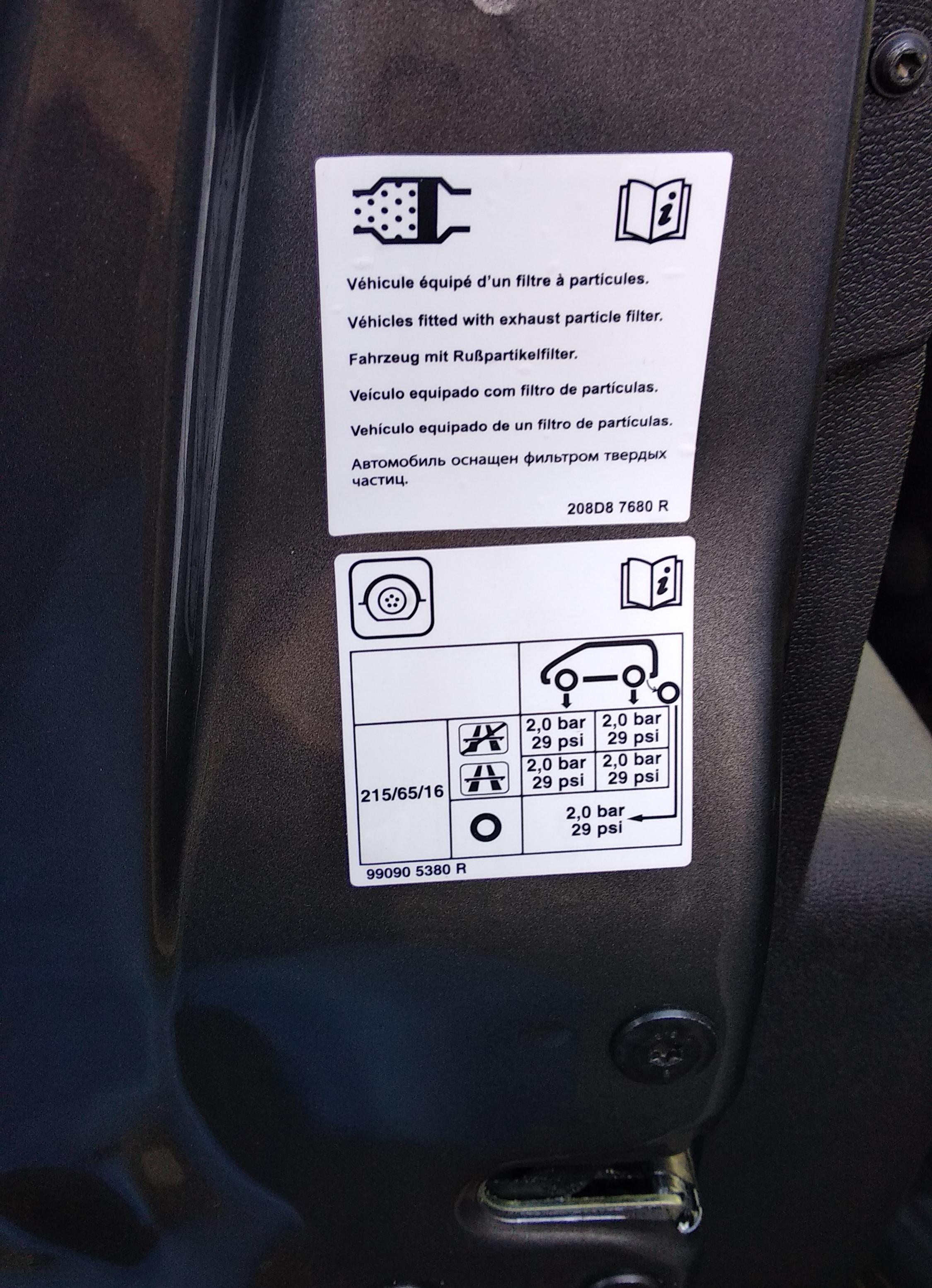

То есть исходя из инструкции и имея вот такие наклейки на двери
У меня тип "В" , а также в конфигураторе, в моей комплектации указано наличие "Датчик давления в шинах", получается у меня должны быть датчики в колесах
Я вчера поменял колеса на зимние, никаких ошибок не вышло.
Также я через онлайн чат пообщался с Реношниками и вот ответ от них "на автомобилях, поставляемых на территорию РФ представлена система без датчиков давления в колесах."
Попросил предоставить официальный ответ о разногласии представленной информации на сайте в конфигураторе автомобиля и информации об отсутствии на самом деле в автомобиле указанных датчиков
Жду вот ответа, сдается мне это .........во

Народ, скажите пожалуйста, а как установить эталонное давление
Эталонное на торце передней двери указано. Накачал плюс 0,2Атм, катал на летней резине - тишина. Переобулся в зиму, давление то же, вдруг выскочил оранжевый аварийный значек на приборке "шины". Еще раз по кругу проверил давление в колесах, нормальное. Прощёлкал кнопкой подрулевого до "=0=", удержал более 3 секунд, значек потух. Т.е. в БК изменений видимо не происходит, может загореться только аварийка в случае потери давления ( изм. оборотов колеса на ходу).
