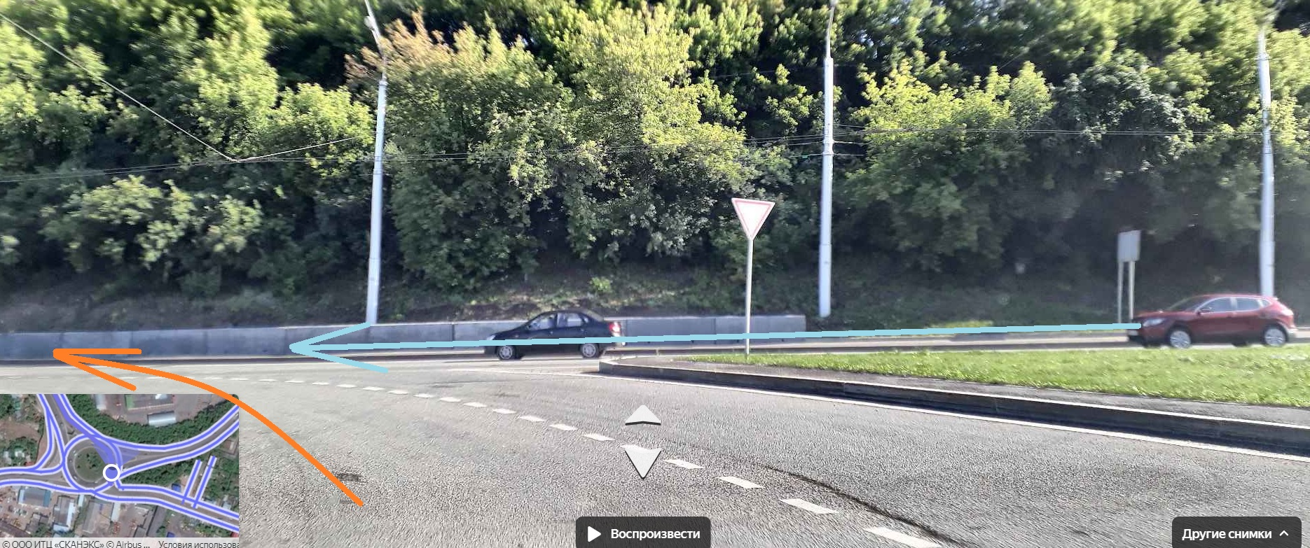

По умолчанию Re: Дорожная ситуация
Обновил сегодня атлас((( На круговом движении справа просвистела копейка с джамшутами - сорвала бампер, кончик правого крыла, накладку притерла вокруг арки, ну крепежный кронштейн под бампером - из видимого.
Вину свою признал. Буду делать по КАСКО.
Но все же гложут сомнения - на картинке с яндекса желтыми линиями показал реальную разметку (три полосы на круговом прерывистые) , главная подходит двух полосная (причем с уклоном вниз - все едут достаточно быстро). В принципе я никак не мешал синему авто, если бы он двигался в полосе.
Как думаете? Виноват? Чисто спортивный интерес.
Аварийный комиссар и инспектор ДПС в один голос трубили, мол - виноват по любасому- у тебя уступи дорогу (оранжевый авто).
Но по-моему в данной ситуации мы уже оба были на круговом перекрестке.

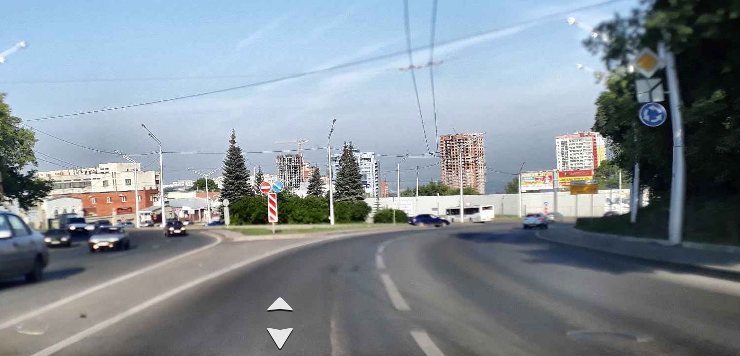

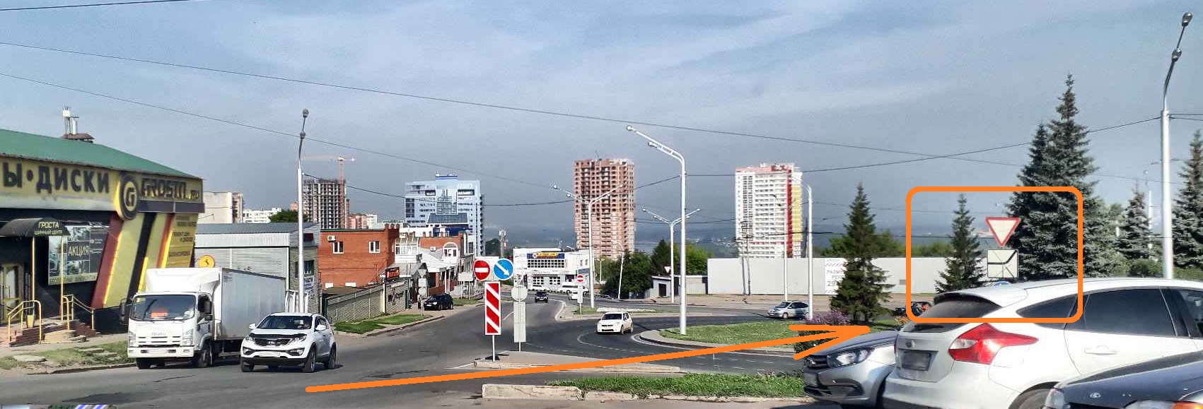

Дополню:
Ситуация со знакоми для синей машины
Ситуация со знаками для оранжевой машины
Перед въездом на круговой перекресток
