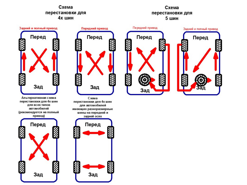

Ворчун2014, эти схемки - вред!!! а уж с задействием запаски - ваще!!! Смена колёс перед-зад нужна ТОЛЬКО для равномерности износа, а не для КРОИЛОВА и ЕКОНОМИИ... Ибо равномерность износа есть безопасность, а всё остальное от лукавого))) А кроильщики - это корм маркетологов, для них эти схемки...

Ну 5 колес - ИМХО, так себе смена, если ток каждые пару тыщ морочиться. А "крестиком" - как раз для равномерности. Потому как, что перед, что зад в естественной среде будут жрать внутреннюю поверхность, больше или меньше, не суть: на одной оси из-за отрицательного развала, на другой - как минимум из-за схождения.

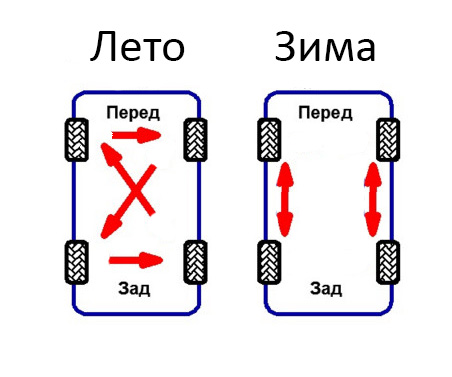

Следующую летнюю (если без направления) буду менять "восьмеркой" - как пять колес без запаски, зимнюю (в одну строну вращение) так и остается перед-зад

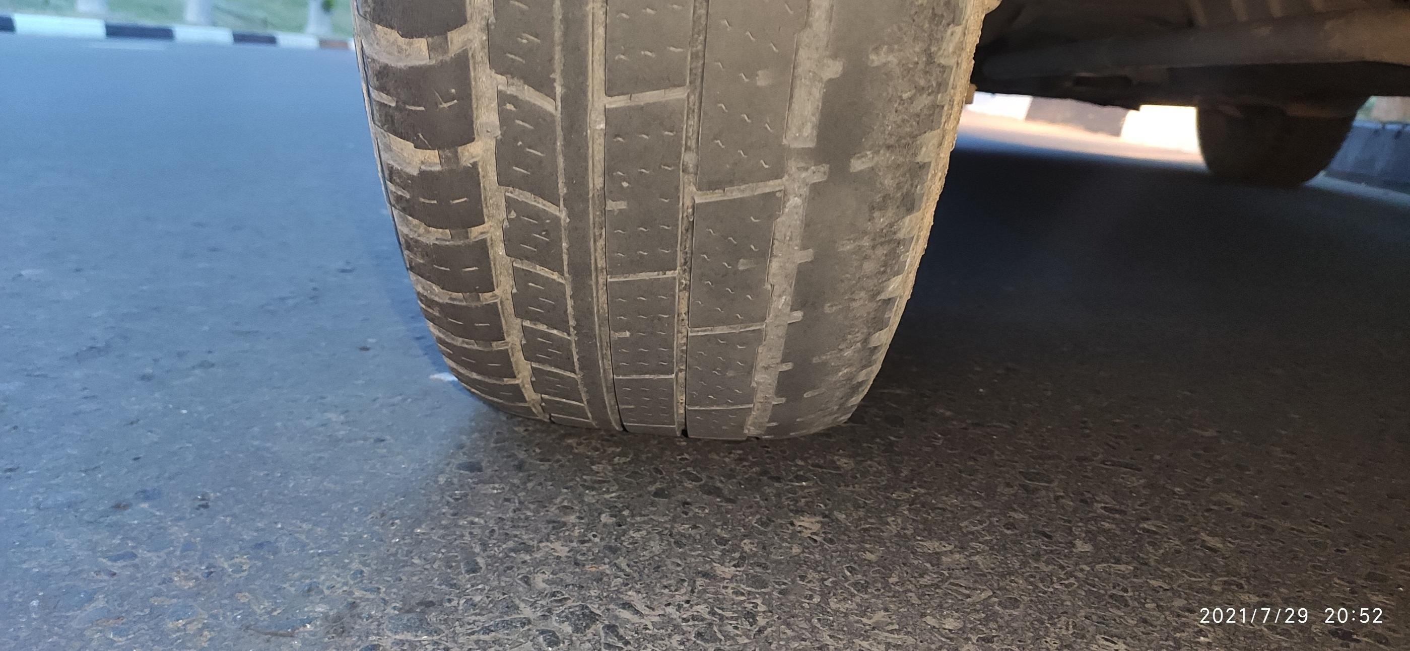

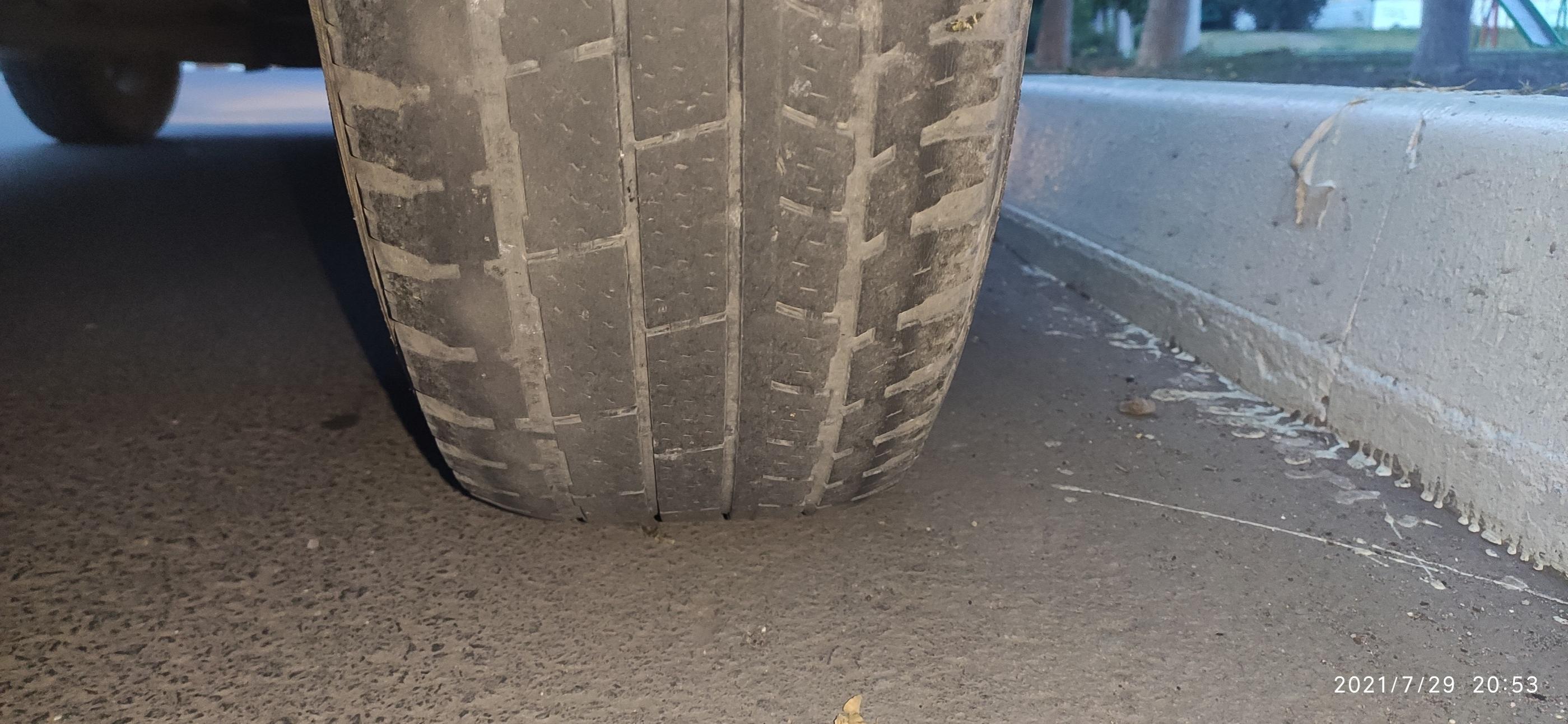

У меня пробег 94 тыс. на летней 70 минимум прошел, так как зимой особо никуда не ездил, а первый год эксплуатации умудрился накатать 20 тыс
Недавно ездил по трассе, 700 км, заметил что усилился до этого не большой гул, как ступичный гудит. На заправке просмотрел колёса и заметил на задних колёсах чёткую чёрную полосу свежего износа внутренней части резины. Вчера полез менять саленты задние, заменил один и пролазив все саленты понял что можно не менять, по крайней мере до покупки новой летней резины. Так вот, новый салент в диаметре чуть больше родного (уточню на сколько), и когда его заворачивал, заметил что ступица теперь имеет люфт в схождении. Затянул, поехал домой, гул усилился, остановился на дороге и заметил что стало съедать наружную сторону правого колеса, как раз где менял салент, салент менял на рычаге регулировки схождения. Сегодня в обед поеду на схождение задней оси.

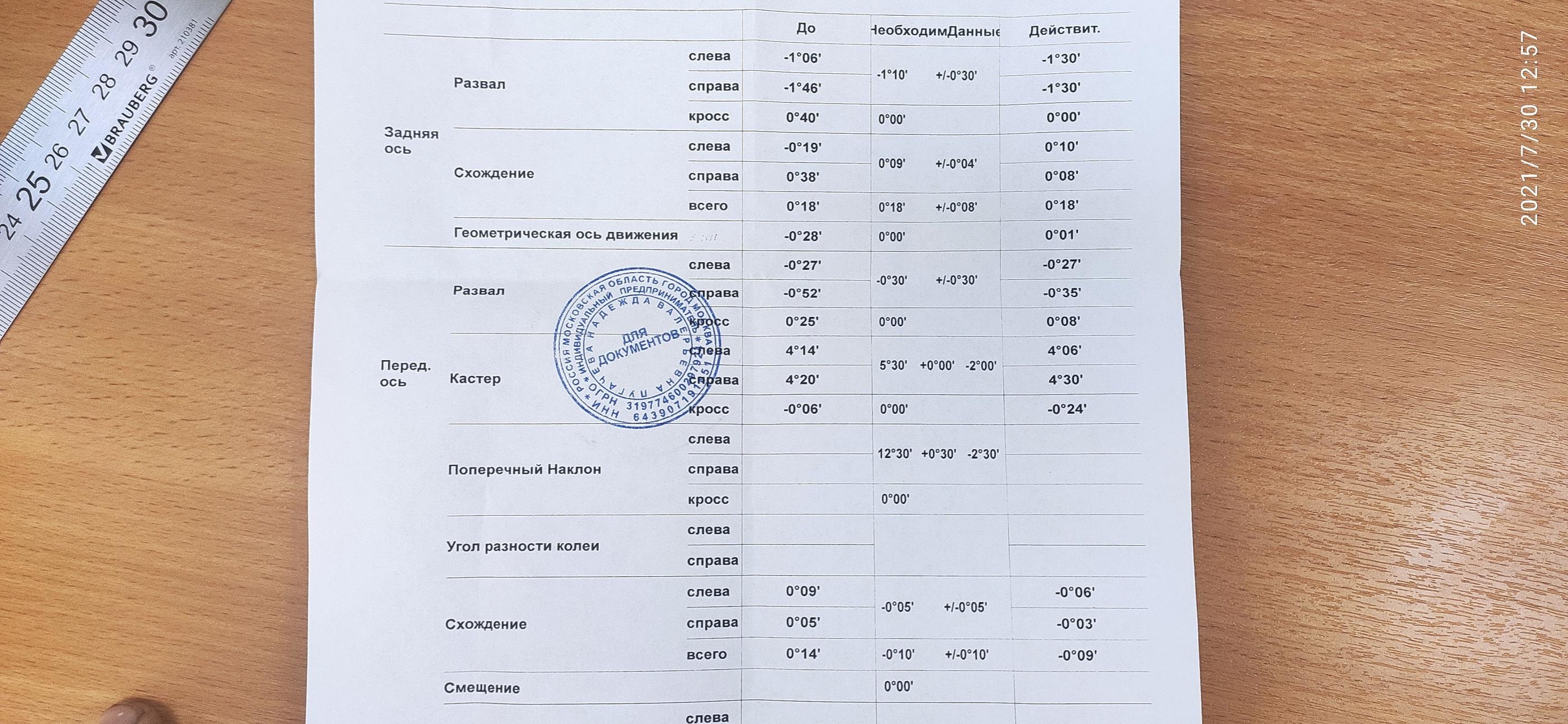

Почитал сейчас много инфы, в общем, при нулевом схождении внутреннюю часть ест отрицательный развал, наружную положительный развал.
После регулировок покажу мои цифры.

В обещем пришлось пришлось обе оси регулировать. Развал делали люфтом болтового соединения.
Резина перестала гудеть. Сегодня после работы еду по делам 300 км в одну сорону, вот и проверю.
