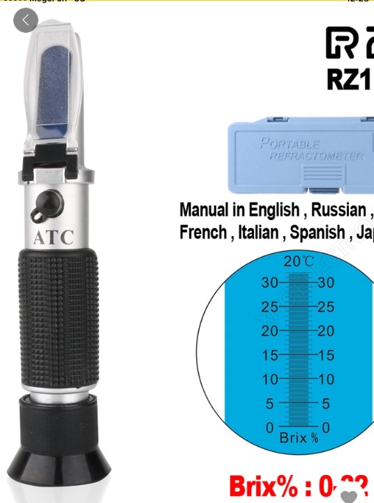

Купил на Али , рефрактометр, для замера сахара в жидкостях.
