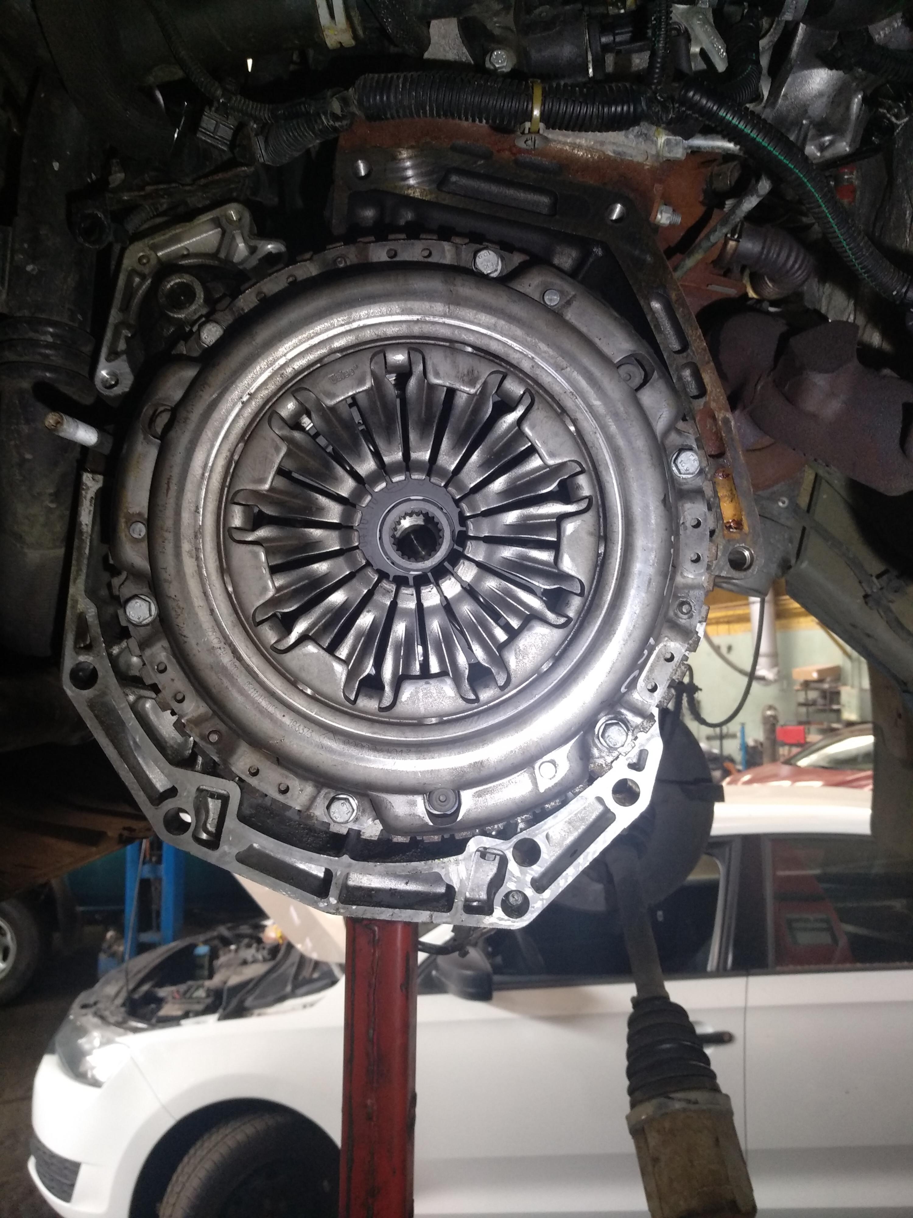

В одномассовый маховик 90 сильного Дастера спокойно, с небольшим запасом, улегся диск внешним диаметром 230мм. Поэтому буду ставить диск сцепления от Пежо боксер 323041010. Сцепление в этом диаметре стоит и на дизельном Пежо 605 и на Рено мастер. А на наш мотор они спецом уменьшили диаметр, что почаще выходило из строя сцепление. И вот еще: обратите внимание на болты корзины 7703101548 они на 7 шаг 1. Я про это не знал. Пол дня гонял за ними. Их 6шт.

Ну что! Забрал машину из ремонта. Так вот господа-все работает отлично. Никаких вибраций.Трогается еще плавнее, чем на двухмассовом. И с диском от комм. трансорта я не ошибся.

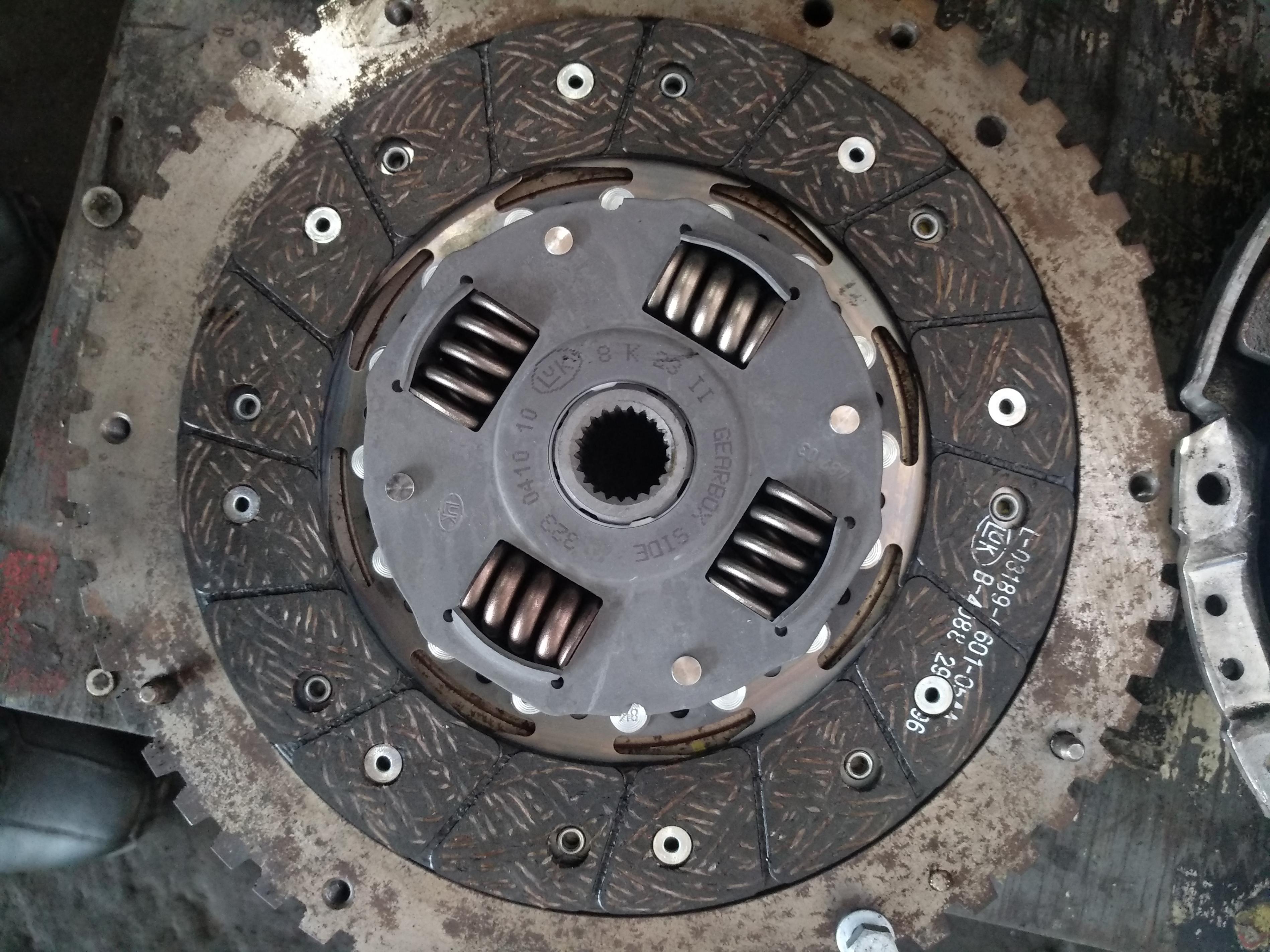

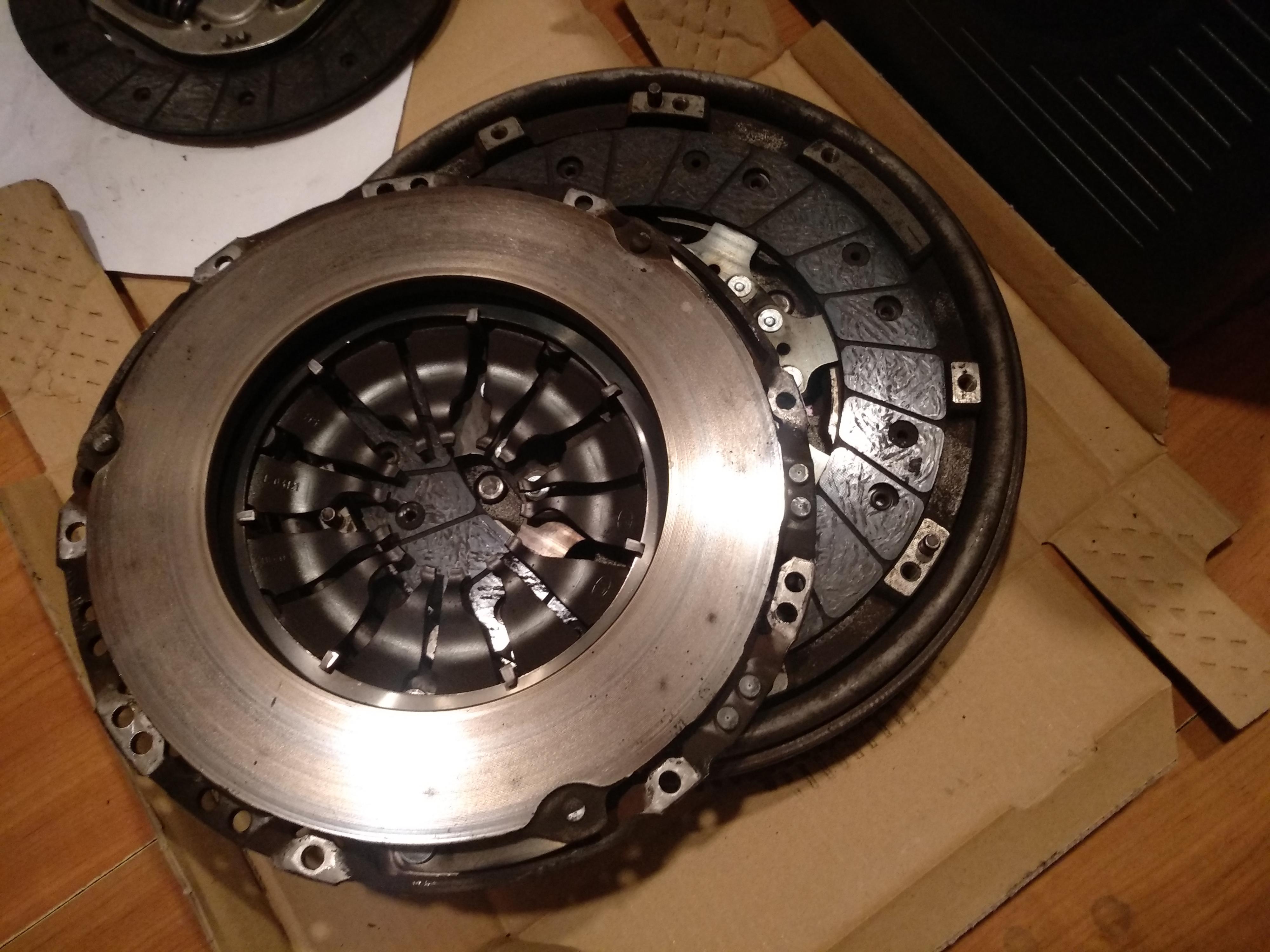

А вот старая корзина-износа нет вообще, а маховику конец. Хотя ездил нормально.

А маховику конец, это в чем выражается? Загремел? Пружины посыпались, подшипник? На фото кажется даже ещё заводская обработка сохранилась. А диск сцепления в каком состоянии?

Не загремел, звуков никаких не издавал. Но все как то не так работало. Очень сложно описать. Как то не так. Трогаться надо было аккуратно.При быстром наборе скорости не было плавности хода. Вобщем ездить раньше было противно.

Я извиняюсь, но у меня сложилось мнение что вы решили заменить абсолютно рабочий механизм без каких либо признаков неисправностей! На фото у вас диск сцепления практически в идеальном состоянии!
