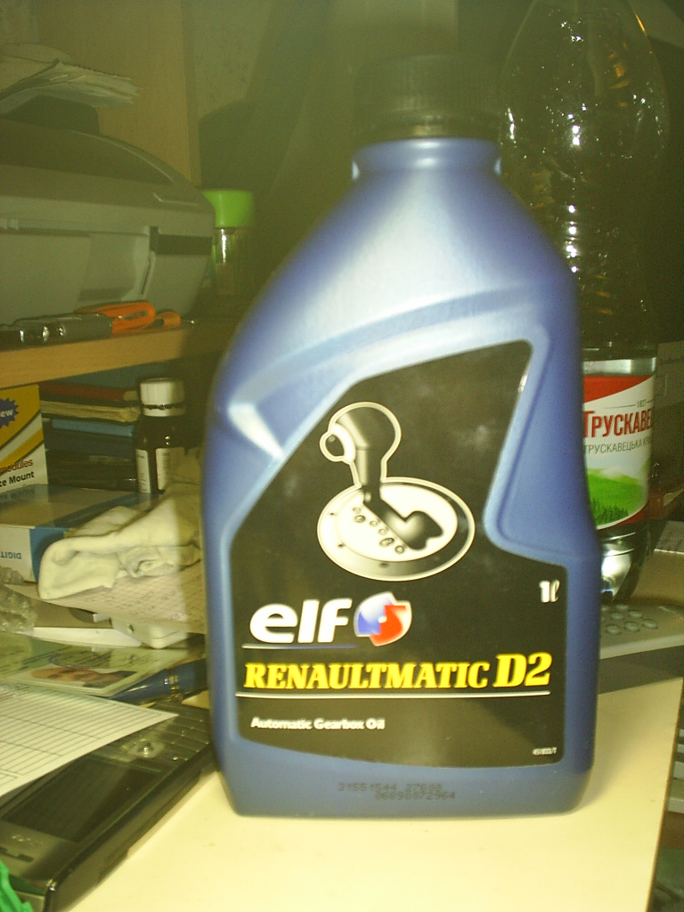

Re: Течь датчика ГУР
Сообщение от SHURBO
какая жидкость заливается в ГУР Дастера
ELF ELFMATIC D2,вроде бы.
Сообщение от SHURBO
и какой болт можно вкрутить вместо потёкшего датчика,
По логану-там датчик накручивается на штуцер,если я правильно помню.
То есть надо открутить датчик,зафигачить в него какую-нибудь затычку,прикрутить,долить жижу и следовать к месту ремонта.
Сообщение от SHURBO
Кто знает, какая жидкость заливается в ГУР Дастера и какой болт можно вкрутить вместо потёкшего датчика, если случись такая поломка далеко от сервисных центров. Очень не хочется в этом случае угробить насос ГУРа.
Вот что официалы льют:
