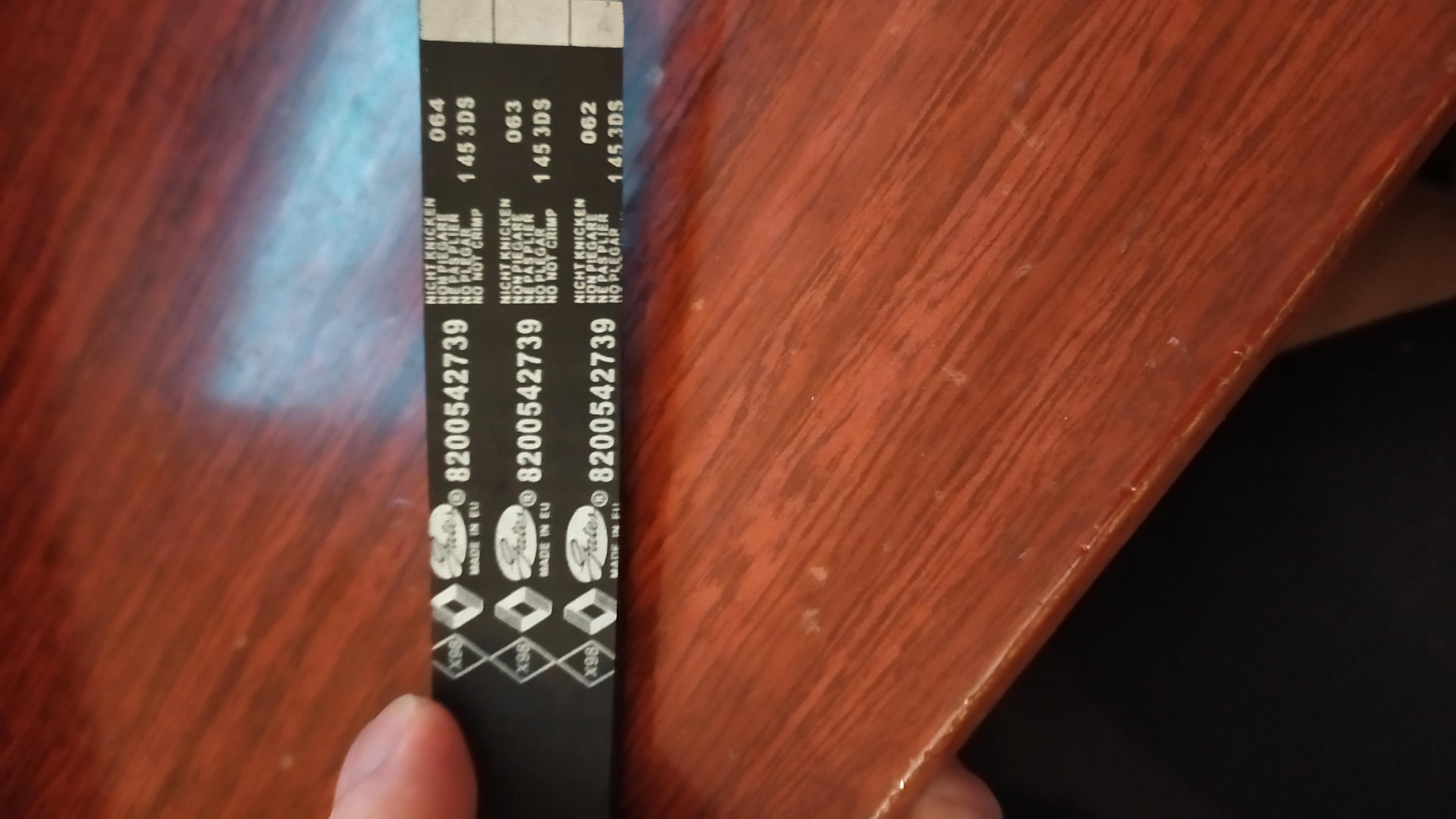

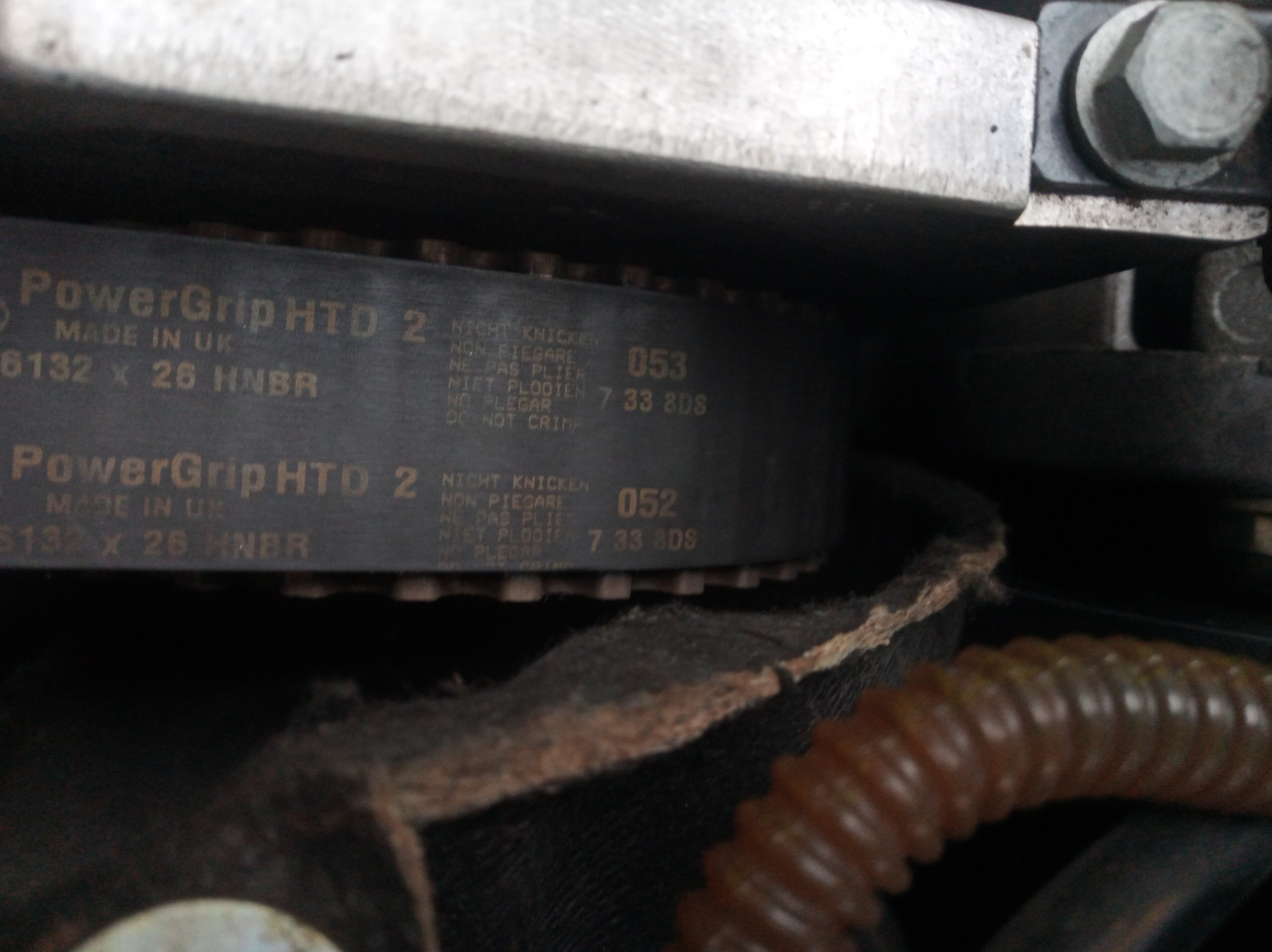

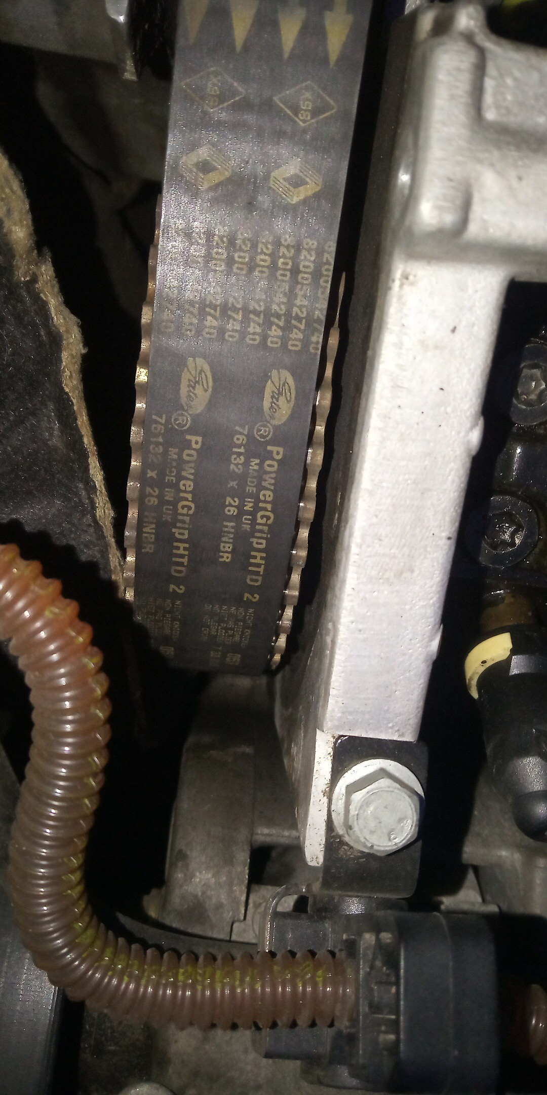

Здравствуйте,какого года этот ремень

Здравствуйте,какого года этот ремень грм

33 неделя 2008 года.

А это тогда 20 неделя 2002 или 2012?

Это хороший вопрос )), купил ремень грм там 1 45 3DS, изучаю информацию в сети.

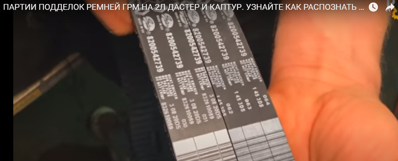

Ремень из комплекта? ремень справа на скрине подделка. 2л.

блин да, все как в ролике на правой стороне, пойду сдавать.

Всем известный магазин очень быстро вернул деньги, однако до сих пор в продаже по цене в два раза ниже ближайшей цены подделка (3500+-)

Раньше без бумаги, лучше на предмет поделки проверь, а то палевые комплекты на 2л. появились.

Выше сслыка на видео, там отличия оригинала от подделки, как раз одно из отличий отсутствие всяких целофанок.
