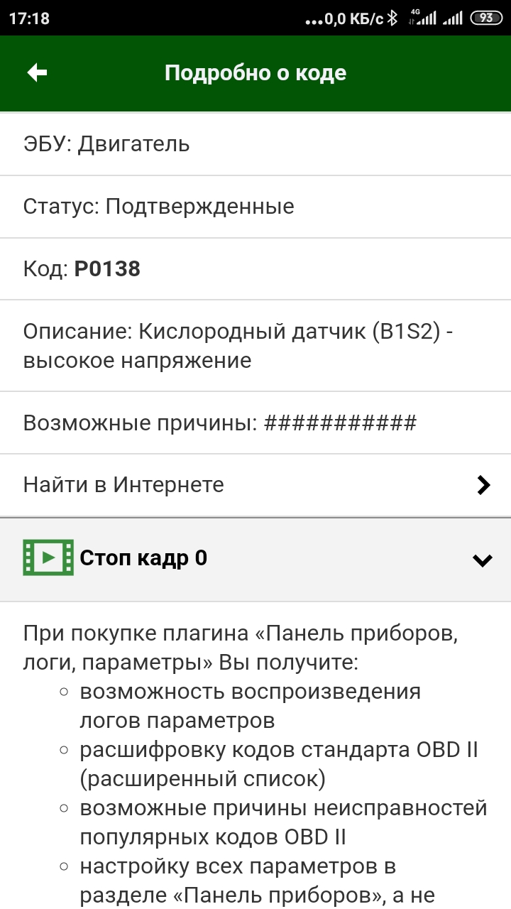

Купил я елм327. Выдал ошибку. Вроде как нижний лямба зонд. Потом проехался и ошибка пропала. Порылся на форуме и есть такая проблема у некоторых в сырую погоду такая ошибка появлялась.

Да, разъем просушить. Кто-то герметизирует.
