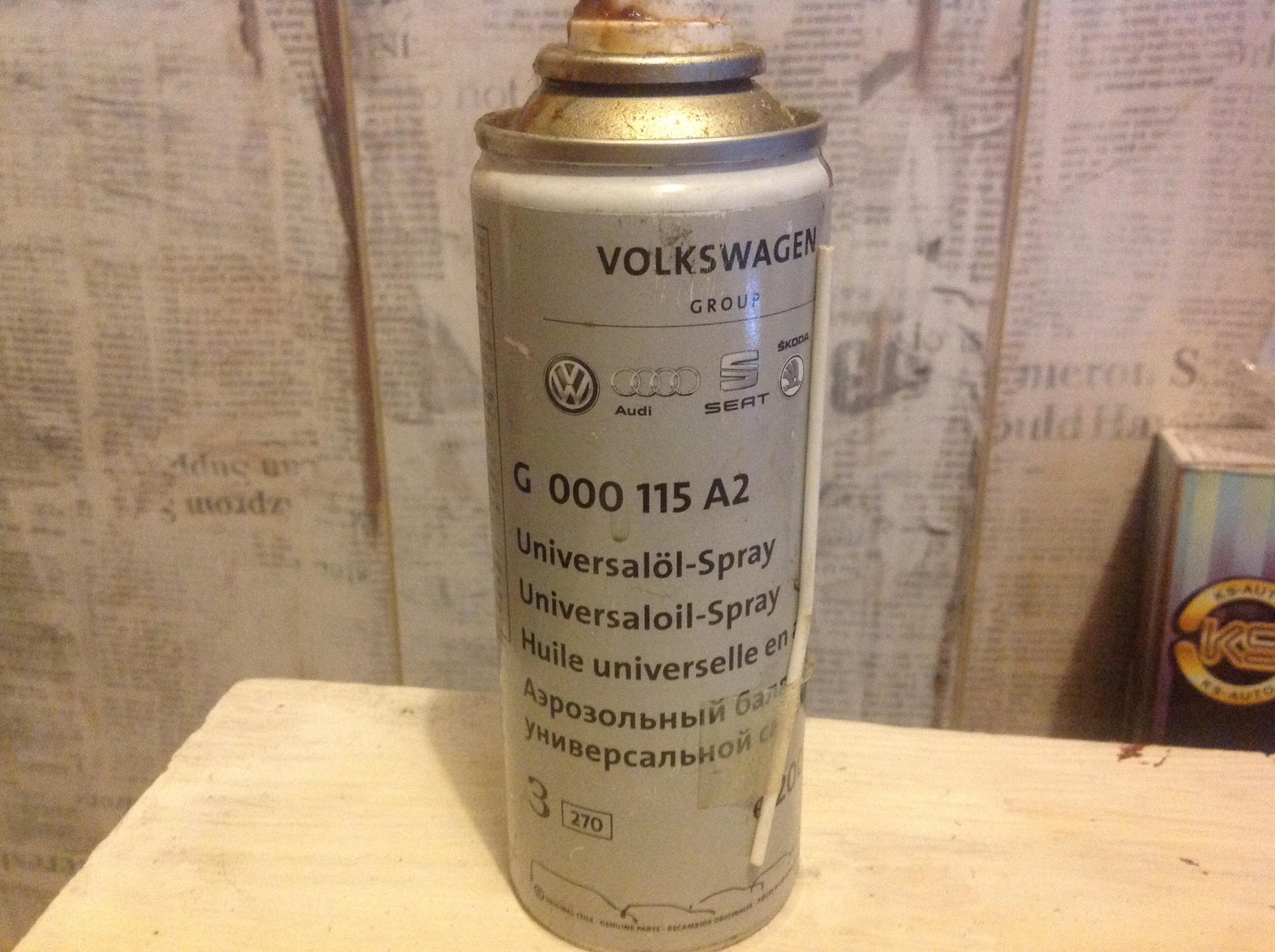

Будешь "проходить мимо заслонки" побрызгай на ось смазкой. Вэдэшкой или для цепей. Я использую G000115A2 от фольксваген. В принципе я и прокладки никогда на сухую не ставлю. Это касается и колец всяких трубочек...
