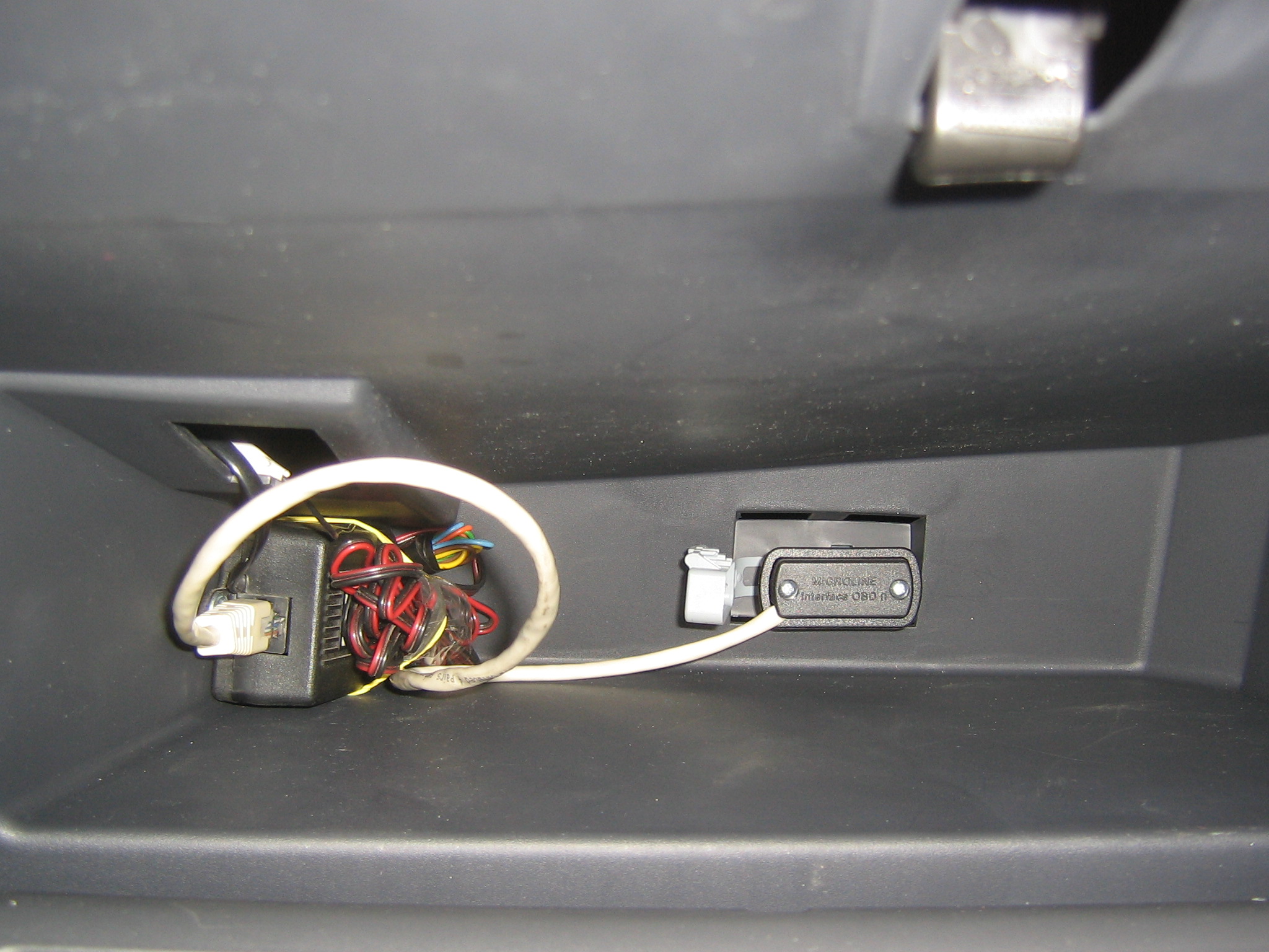

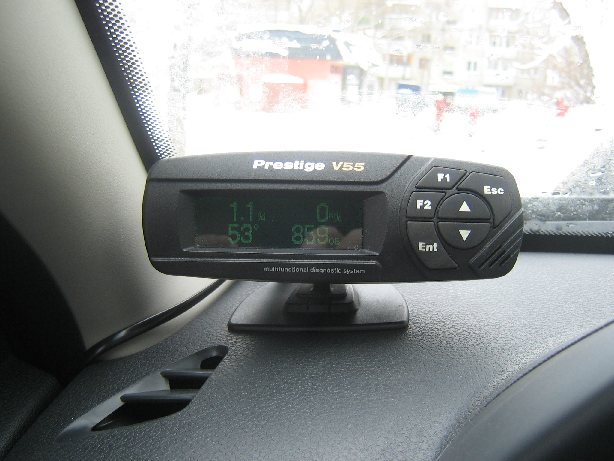

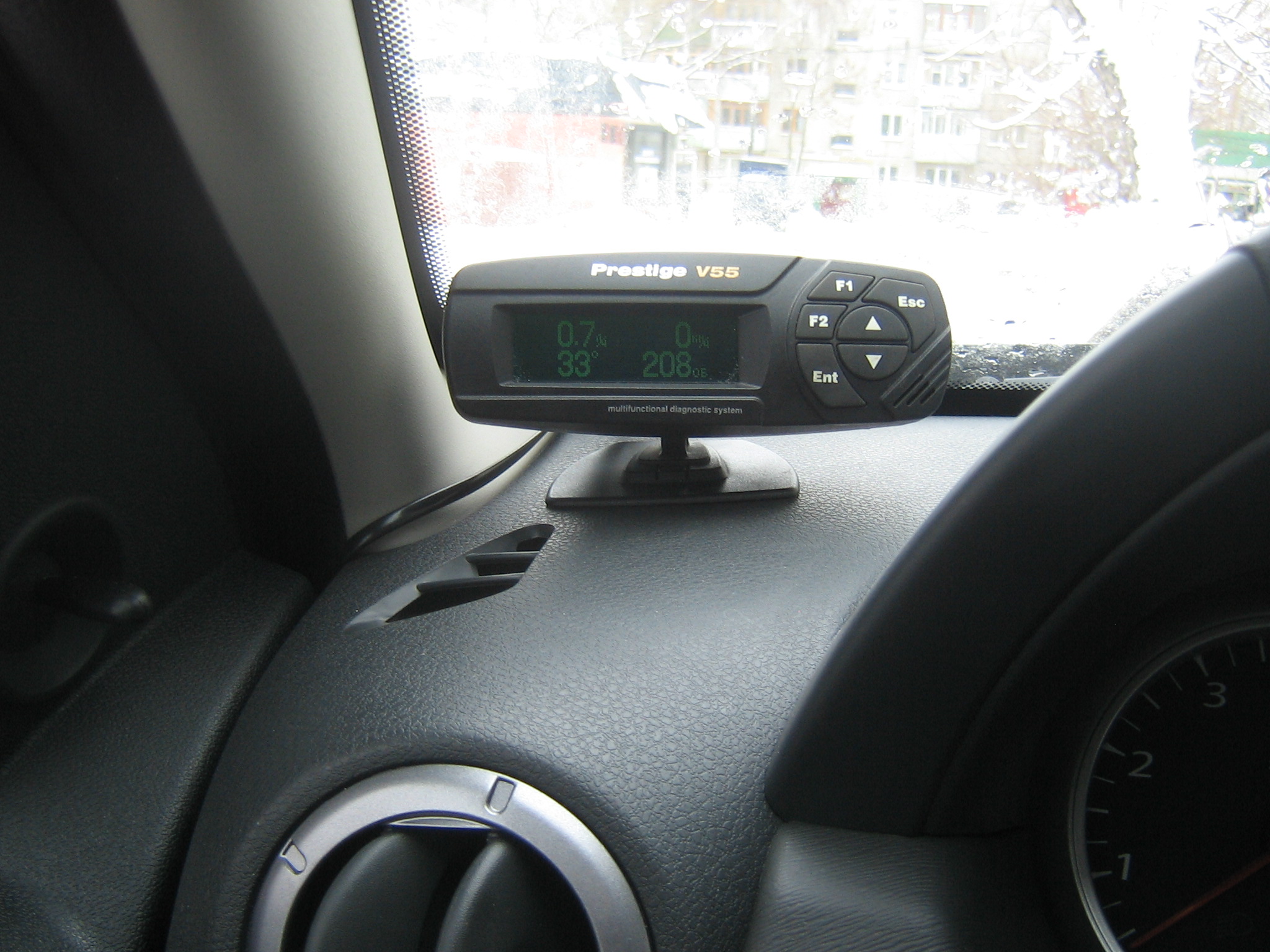

Переставил себе со старой машины БК ПРЕСТИЖ V 55-02,привык к нему за 2.5 года.Все отлично работает.В инструкции написано:Поддерживает оригинальные протоколы РЕНО.Разъем блока втыкается в диагностический разъем,который находится в бардачке,там же можно закрепить и сам блок на один саморез\он не большой,с пачку сигарет\.Через окошко лампы подсветки бардачка выводите жгут проводов в салон выше ног пассажира.А там уже подключаете к нему кому что нужно.Функций очень много!
Монитор установил слева от щитка приборов,там место как будто для него. Основной провод от блока до монитора протянул за печкой,ближе к моторному отсеку,у педали газа наверх и за пластиковый щиток ,который над педалями и вывел к ручке откр.капота.Все делается руками,ничего откручивать не надо.Далее наверх,между резин.уплотнителем и торпедой к передней стойке и вдоль нее к лобовому стеклу.Лишний провод можно спрятать между лобов.стеклом и торпедой,там есть место.Минусовой провод от блока на кузов\к ближайшому саморезу или гайке\Все по времени около часа.Это подключение основных функций.Кому нужен парктроник, указатель точн. уровня топлива,наруж.температуры и т.д. см.инструкцию.
Конечно,у него функций поменьше,чем у Мультитроникса,но все что мне от него нужно,присутствует.
Цена в магазинах:2500-2700р.

kinmar, а можно фото в студию,так сказать товар лицом

serg62

Сообщение от kinmar
serg62
Один в один как у меня на Логане.Единственное,что меня в нем не устраивает-никак не подберу цвет индикации.В солнечную погоду ничего не видно.
