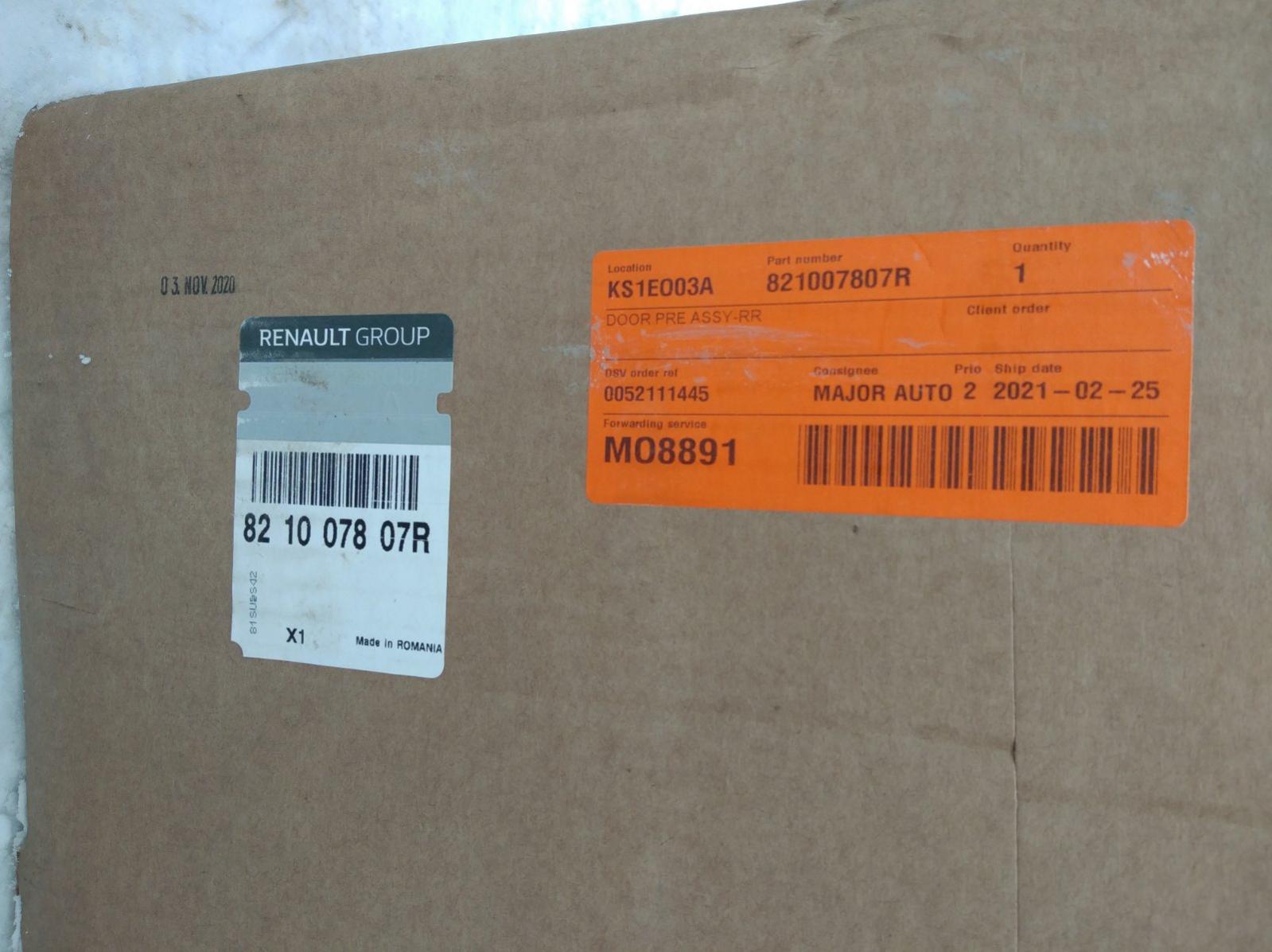

Когда привез дверь мастеру, он сказал, что герметик как на оригинальной.
Когда повесил вместо старой, засомневался в оригинальности, т.к. дверь на родное положение петель села с неровными зазорами. Пришлось подрегулировать петли, чтобы вывести ровные зазоры...
Потом сравнил с родной дверью и не нашел выбитого знака Рено на новой двери, а на родной есть...
Дверь пришла в картонной упаковке с такими наклейками. Продавец сказал, что сомнений в оригинальности не вызывает.
