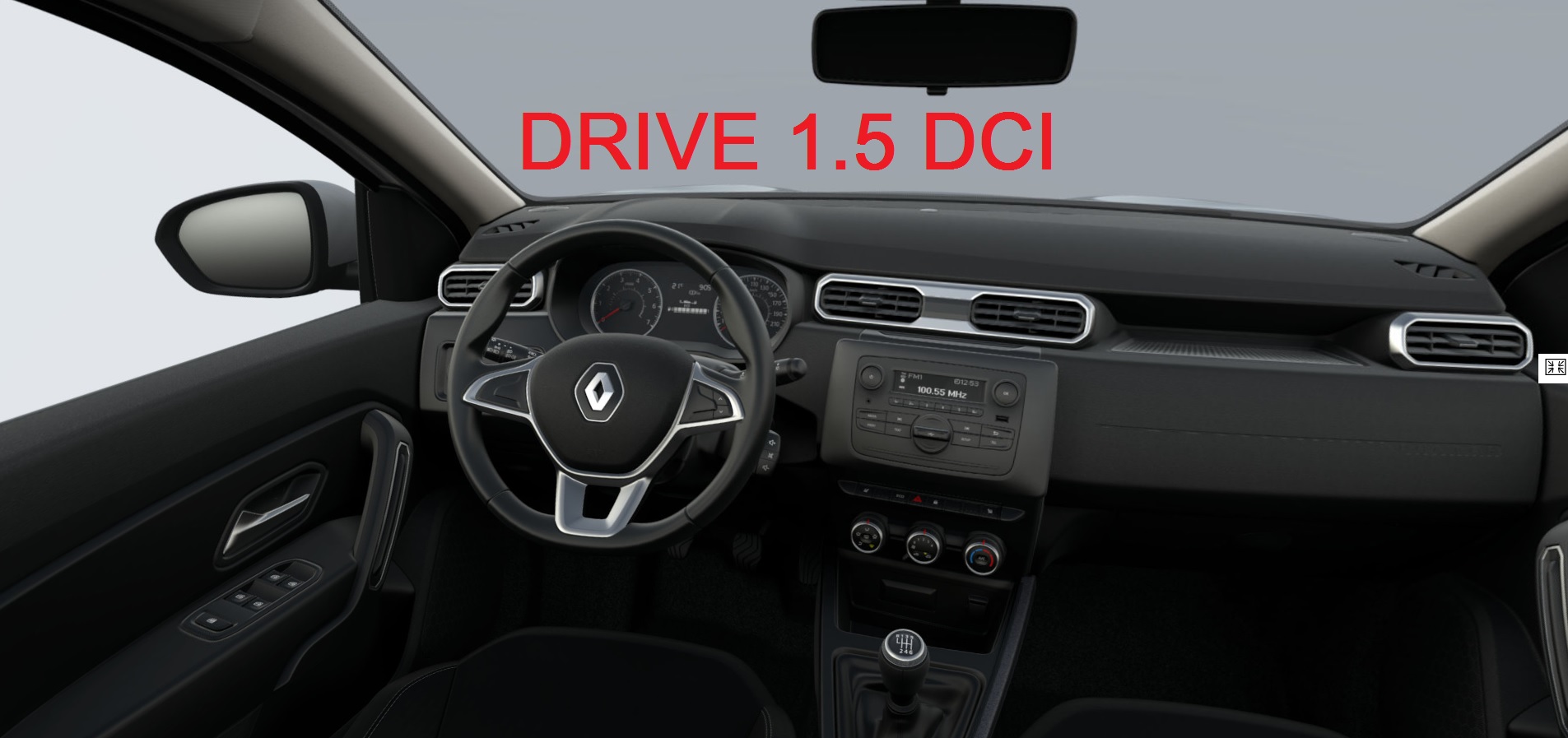

Re: Круиз-контроль на дизельном дастере 2021
Сообщение от HID
Вроде как включает КК.
Всё равно ничего не понимаю.
На рестайлах кнопка включения ограничителя скорости и круз-контроля выведена на панель. На новых дастерах включение кк и ограничителя на чисто на руле, блок слева. На дизелях просто нет этого блока кнопок слева на руле.
