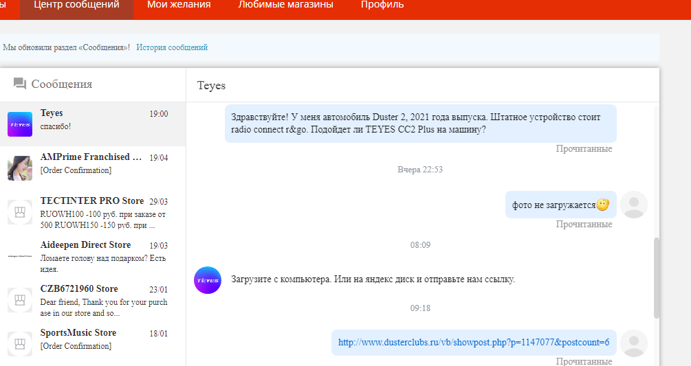

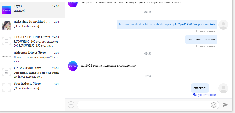

Друже, я правильно понял что у тебя была штатная голова с крутилками?
И ты без проблем установил TEYES CC2 Plus? Это я к чему веду - задал вопрос магазину TEYES - и там мне ответили что она не подходит. И что блин делать теперь?

Да, была штатная с 2 крутилками. Магазин перед отправкой запрашивал фото и без лишних вопросов выслали (из Новосибирска). Возможно дело в переходниках и сейчас нет в наличии нужных. Магнитола универсальная, комплектации для разных машин будут отличаться только переходниками, кан-бас адаптером и переходной рамкой. У меня в комплекте шло 2 переходника, один видимо для магнитолы старого типа.

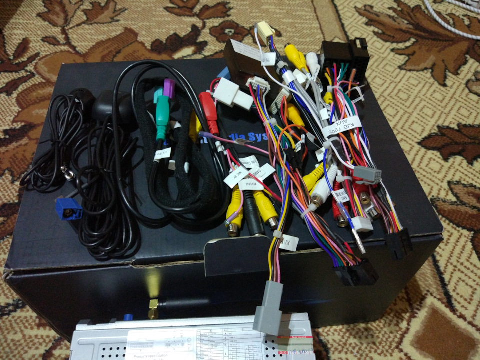

Тоже, когда получил, удивился количеству приложенных проводов... Но разобрался быстро, просто перебросил кан-бас на другой шлейф. Порадовал выносной микрофон и три входа под USB

в CC2+ в комплекте нет выносного микрофона и жгута проводов с разъемом под него, покупал отдельно. кстати если ставить их микрофон на место штатного дастеровского, то длины провода хватает вот прям впритык, и то если тянуть его по кратчайшему пути. А кстати, никто не нашел номера штатной колодки с юсб портами и AUX? И как снять заглушку, которая стоит вместо этой колодки с минимальной разборкой салона? Сняв блок климат контроля выдавить ее у меня не получилось.

СС3, заказанная с Али, пришла с переходной рамкой. Встала в родное посадочное место вместо простой ГУ с крутилками БЕЗ единого допила.
