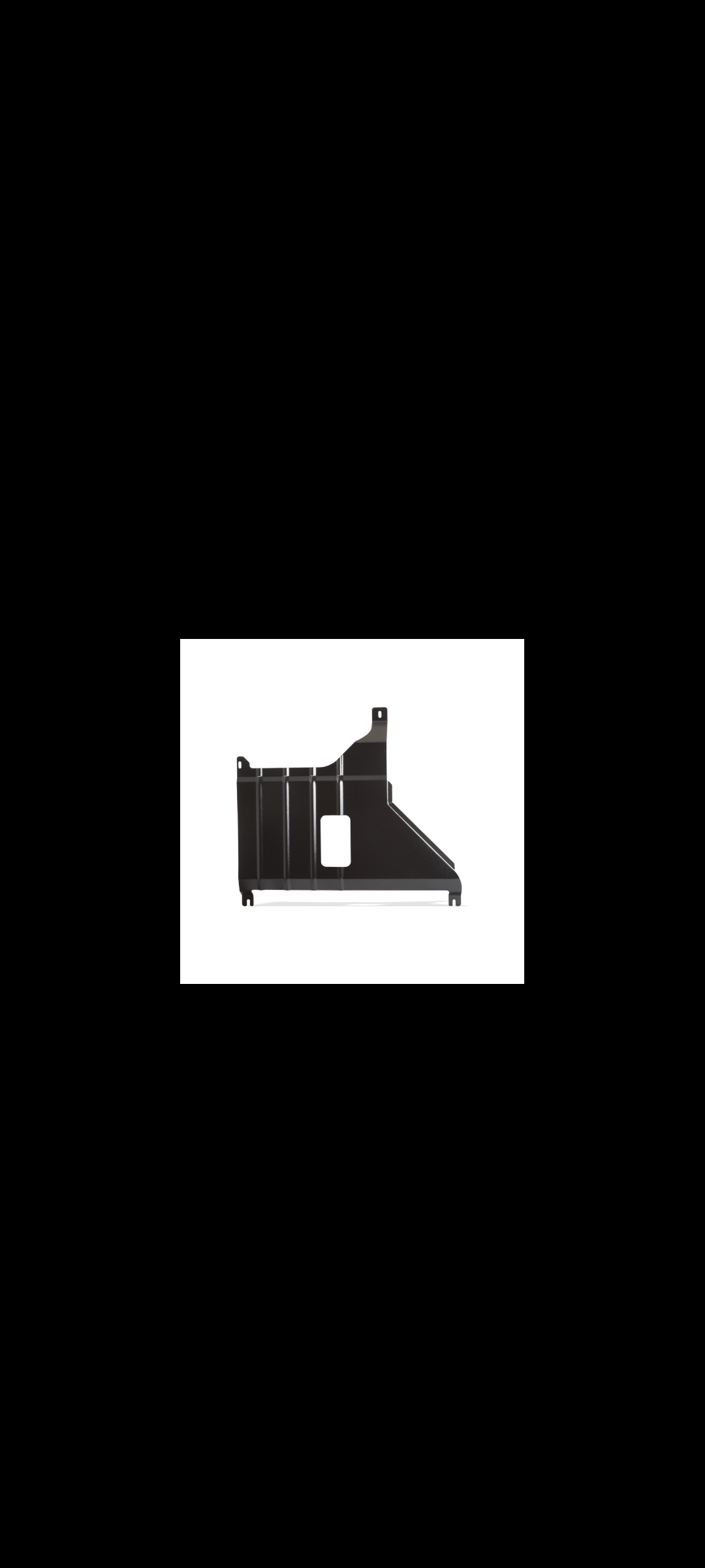

Большую или компактную? Если увидите на дизель компактную сообщите здесь. Так как в сильные дебри я не лазаю, большая мне не нужна (лишний вес), а вот компактная типа этой
https://zertz.ru/catalog/Renault-Duster/142309/
(ссылка первая попавшаяся для примера) самое то. Переписывался с Ларгус шопом, вин указывал, ответили , что нет компактной на дизель, только большая как на приложенном фото

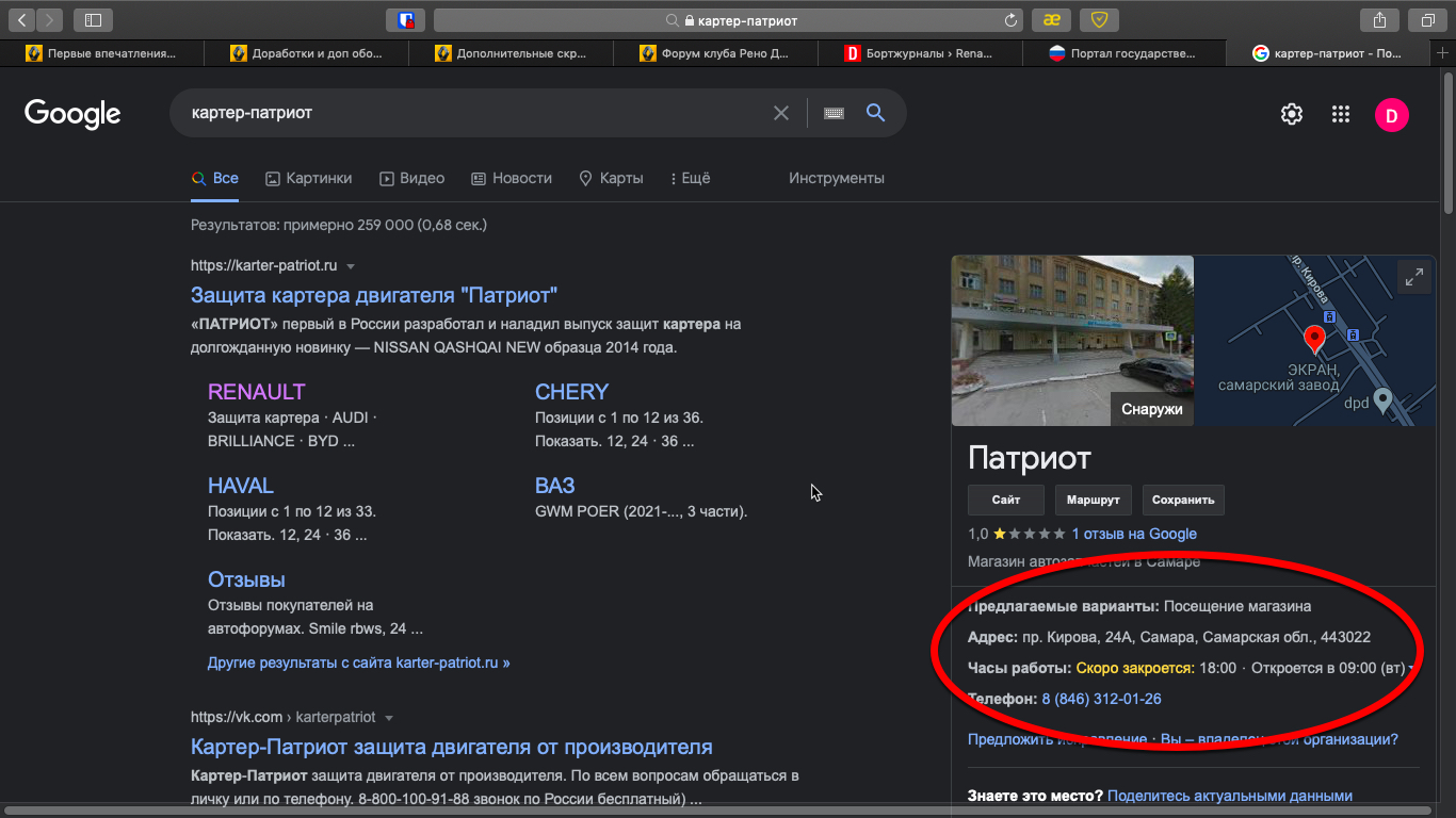

Как раз, когда с Юга ехал, я и заехал за ними к производителю в Самару. Контакты на скрине
Если поедете сами - нужно созвониться и заказать за 1-2 недели. В наличии почти ничего не бывает
